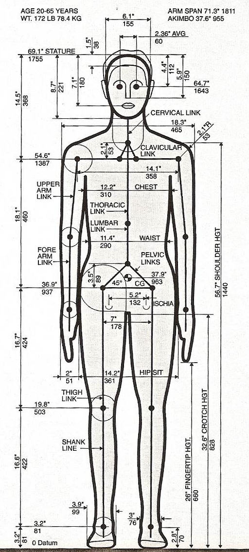

MessagePosté le: 25/05/2012 16:02    Sujet du message: Répondre en citant
Un croquis trouvé avec les cotations d'un humain
Cotation d'un homme 1.72m
 Nom du fichier:  cotes_humain.jpg
 Taille du fichier:  131.18 Ko
 Téléchargé:  1239 fois
