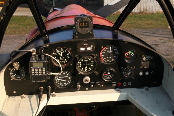

Au fait Christian tu as quoi comme instruments dans ton Minimax ?
JP.
Pour l'anémomètre j'ai changé depuis .
Le vario n'est pas indispensable mais c'est agréable d'en avoir un Very Happy
Un altimètre suffit j'en ai un en pieds
Le plus utile c'est les indication moteurs quoique quand tu ne les as pas c'est un soucis en moins ,les température d'échappement et tours moteur sont les plus importantes à mon avis ,pour les température cylindres quand ça monte c'est déjà trop tard Embarassed

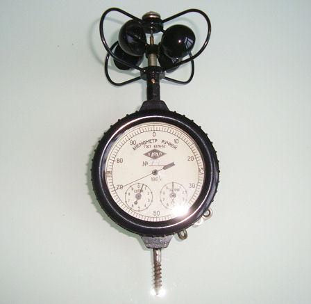

Jean-Paul, c'est cet anémo dont je te parlais, du même style que le Wilhelm Morell
http://cgi.ebay.fr/ws/eBayISAPI.dll?ViewItem&item=251198614337
bon après je ne sais pas si ça pourrait convenir?
