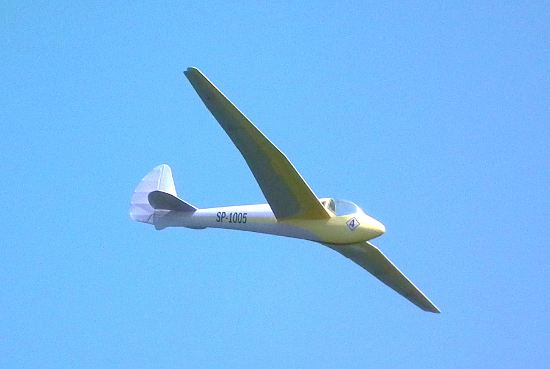

MessagePosté le: 24/07/2013 19:56    Sujet du message: Répondre en citant
Une petite photo (merci à Didier), qui prouve que les réglages étaient bons! Very Happy
Un immense merci à Kiki pour sa présence rassurante (il fallait bien ça) et au Lolo-lanceur!

As tu refais un vol après mon départ ?
Il vole bien ton planeur merci pour ta confiance il faudra quand même essayer les aérofreins et trouver un pilote Laughing

MessagePosté le: 06/08/2013 16:50    Sujet du message: Répondre en citant
Salut Fab,
Il est bôô et il vole très bien ton planeur, bravo [clap]
Avec plaisir pour le lancer. J'avais juste peur, au soleil et vu sa couleur, qu'il ne me fonde entre les doigts avant le départ... Laughing
