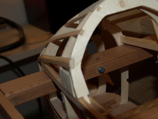

Nach Passprobe und einer provisorischen Anlenkung der Pedale gemerkt, dass das so nicht funktioniert....
Verschiebliches Pedal mit zwei Teilen:
Linkes Teil: Führung für Pedal, wird mit 2 Schrauben an Rumpboden verschraubt.
Rechtes Teil: wird in die Führung gefahren und mit Stahldorn auf Lochposition gehalten. Pedale unten mit Dralonfaden verbunden
Die Auskragung nach vorne wird dann die Umlenkrolle aufnehmen.
Die Führung wird vorne (gegen Rumpfspitze gegen Abheben gesichert (eingefahren). Damit kann das Ganze später einfach ausgebaut werden.
Verschiedene Blicke (montiert):
Hier das Detail, wie mit der Stahldorn die Position der Pedale sichert.
Schleppkupplungservobrett ebenfalls mit Stahldorn (in Messingrohr) gesichert. Das Servobrett kann so ohne eine einzige Schraube ausgebaut werden.
Cockpitbrett in Form gebracht und Dank Olli (nochmals vielen Dank) gleich einen ersten Eindruck mit "Instrumenten"
Das Cockpitbrett muss demontabel sein (Akku sitzen dahinter).
Lösung: 2 Nägel abgelängt, in Hartholzstück eingelassen und Holzstück so an Rückseite Spant verleimt.
Brett drauf [houla]
Das Cockpitbrett hat auf der hinteren Seite dann zwei Taschen die auf den Nägeln sitzen. So kann das Cockpitbrett zur Heckseite gedreht und dann weggenommen werden. Gegen aufklappen wird gesichert mit Magnet oder Splint (ich mag keine Schrauben auf dem Flugplatz ). [non]
Damit das Cockpitbrett nicht zur Rumpfspitze durchfällt, sieht man im oberen Bild zwei Segmente am Spant.
Für die Pedalanlenkung baue ich einen "Kanal" ein. Auf dem werden die Umlenkrollen (jeweils zwischen 2 Spanten) montiert. Die Spanten werden aufgebohrt für das Seil und sind im Durchbohrbereich aufgedoppelt.

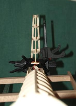

Nach den Detailarbeiten für das Cockpit nun doch zuerst am Rumpf weiter gebaut (zur Abwechslung).
Einige Spanten im Bereich Holmbrücke eingebaut, Rückenverbinder, Untergurt.
Die geschwungene Eleganz des Rumpfmittelteils in Form und Konstruktion:
Krafteinleitungsbereich Holmbrücke (mit Spantenaufdopplungen) / Rumpf für Steckungsrohr/Verbinder bis zur Wurzelrippe (Epoxyverleimt)
(An die ausgeklügelte Alukonstruktion wie im Orginal getraue ich mich nicht).
Die Drehhelling bewährt sich: Drehen bis es auf Arbeitshöhe "Stehen" oder "Sitzen" passt und leichter Zugang von hinten oder "unten"

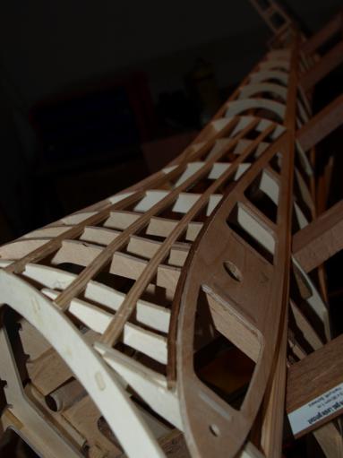

Daniel Gmür
Inscrit le: 08 Déc 2011
Âge: 61 Bélier
MessagePosté le: 07/11/2012 00:11    Sujet du message: Répondre en citant
Gestern den rückwärtigen Cockpitbereich verleimt (ein Genuss wenn man die 3D - Gedankenarbeit des Konstrukteurs vor Augen hat! ) und heute restliche Rumpfspanten verleimt (noch ohne Leitwerksbereich).
Peilblick
Ein hübscher Bauch...
Von Vorne
Und die wunderschöne Hilfspantenkonstruktion und der Cockpitrahmenabschluss als Detail
(Oberhalb der Wurzelrippe werden die Fussbereiche der Hilfspanten dann über eine gebogene Leiste (Spaghetti Topf lässt grüssen, Johannes) verbunden, deshalb die "eckigen Einschnitte")

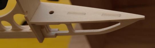

Daniel Gmür
Âge: 61 Bélier
MessagePosté le: 19/11/2012 22:59    Sujet du message: Répondre en citant
Einige Eindrücke
Endsporn und "Seitenruderfahne"
Auflager für Höhenruderdämpfungsflosse
Kielleiste eingezogen und verschliffen. Rumpfgurte einpassen

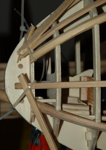

Der Moswey hat an der Rumpfnase eine ausgeprägte Kantenform (das wird noch spannend mit der Rumpfbeplankung....) Gurten entsprechend verschliffen

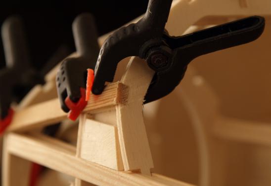

Die nächste Zeit werden Leisten gekocht, in Form gebogen, verleimt und vor allem verschliffen....
hier lässt sich die Schleifarbeit etwa erahnen.
Mein privater Dampfhochofen zum Biegen der Leisten
(Johannes hat mich mit seinem Spaghetti Topf inspiriert => altes !!! [sehr kritischer Blick meiner Angetrauten beim ersten Anblick] Staubsaugerrohr => ausziehbar für längere Leisten) MDR

Zwischenzeitlich ordentlich Holz gekocht und verbaut.
Einige Schnappschüsse während dem Bau:

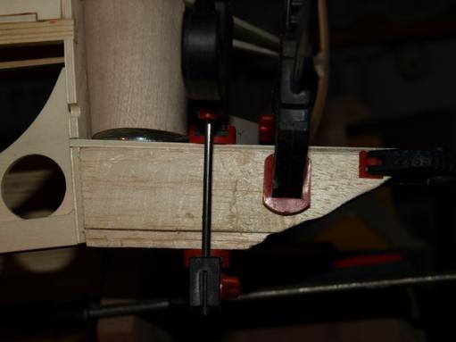

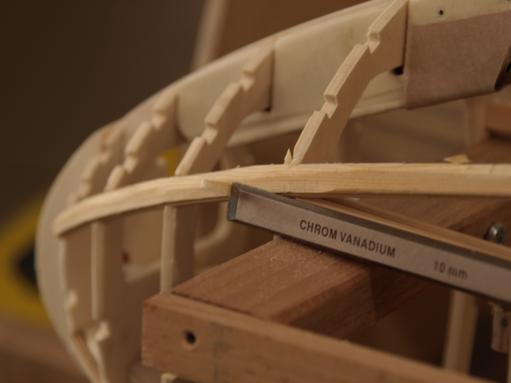

Rumpfgurt roh:
Mit scharfem Speitel lässt sich auch Kiefer 4 x 8 in Moswey Kanten formen:
und verschleifen:

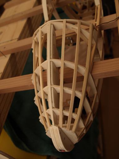

Rumpfnase
Gurten oberhalb Hauptgurt.
Rumpfrücken nun mit allen Gurten (die konvexen und konkaven Formen sind auch im Modell vorhanden)

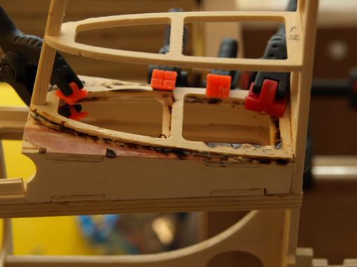

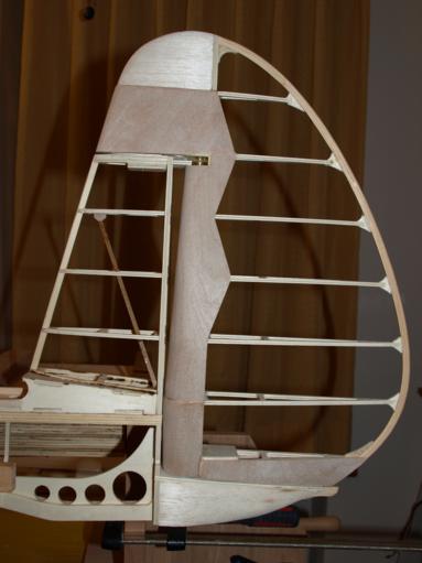

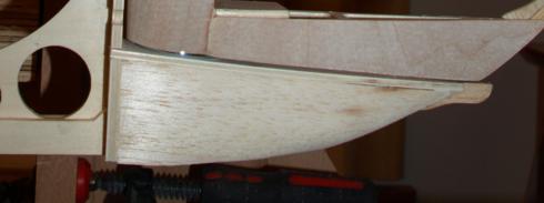

Seitenruderflosse ausgerichtet, verleimt und fixiert (... und prompt während dem fixieren verschoben)
Was dann folgte war mühsam aber nötig: Bei neuerlichem Blick zeigte sich, dass die Flossennase fast 2 mm aussermittig war...
Das Lötgerät bei 450 Grad schmolz den Leim und brannte das Holz, zum Glück wird die gesamte Flosse noch mit 0.4 mm Sperrholz verleimt.
Hier das Malheur mit Brandmalen, beim erneuten Verleimen

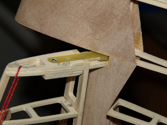

Hier noch das tolle Detail für die Halterung, welche den oberen SR Stift hält (Gegenstück 180 Grad kommt dann oben drauf)
Und hier mit dem Gegenstück
Der untere SR Stift führt durch die Auflage hier. Darunter sitzt dann das eigentliche Auflager/Halterung mit einem Kugellager (2. Bild) !!!
Dann das Heck vom Rumpf (sehr leichtes Balsa) grob drauf und dann verschliffen:
[img]
Und hier vor der Verlobung und der Heirat der erste Kuss vom Seitenruder an den Rumpf Very Happy
(die Strebe in der Flosse ist ausserplanmässig: Leichter Holzverzug drehte die Flosse oben aussermittig leicht weg => mit 2/2mm Bucheholz einen Torsionsstab eingebaut, der leicht zürückzieht, wird auch durch das Sperrholz verdeckt).
Je nach Ausbildung des Sporns wird ein Teil der Hecks wieder weggeschnitten.

Gelenk:
Eingebaut auf Spant und Kiel (werde unten durch den Rumpf noch eine Kontrollöffung einbauen)
Seitenruder geschlitzt/ausgenommen und Messingauge eingebaut, Gabelkopf ausgebohrt und Messingschraube - Seitenruder in Neutralstellung
Ausgelenkt nach Backbord
Steuerbord
Âge: 64 Sagittaire

Seitenruderanlenkung
Servo Hitec 625 MG auf Holzschlitten und Fixierschraube (hinten) und Führungsschlitz vorne.
Der Schlitten sitzt dann quasi auf dem Rumpfboden und wird vorne durch einen horizontalen Schlitz (im Rumpf) und einen vertikalen Schlitz (im Servobrett) gehalten. Links der kleine Holzklotz als Auflager und vertikalem Loch mit unten liegender/eingelassener Einpressmutter.
Hier ohne Schlitten / Servo:
hier dann mit Servoschlitten. Mit einer Kunststoffschraube wird alles fixiert.
Blick vom Cockpitbrett nach hinten.
Die Zwischenabstützung mit dem Holzstück und Servohebel sah schön aus, aber hatte in Schräglage zuviel Reibung.
Ersetzt durch einfache "Alukonstruktion" NEU als so:
und so zum Servo
Vor der Rumfbeplankung mache ich am Rohbau Cockpit weiter.
Sitzkonstruktion wird wegnehmbar ausgeführt. Dann muss das auch noch mit dem Höhenruderservo hinter dem Sitz aufgehen. Das wird über dem SR Servo angeordnet. Zwangsläufig darum zuerst Sitz/Rückbank etc. vor HR Servo Konstruktion.
Deshalb zuerst Seitenwände verkleidet mit 0.6 mm Furnier.
Der HB - 485 hat die Seiteninnenwände verkleidet (Leder weiss wie ein Cabrio... Very Happy )
Der abnehmbare Sitz verdeckt dann Rumpfboden/Kiel. Deshalb ist der Rumpfboden und auch die Beplankung nur teilweise gemacht.
Und erste Verkleidungsarbeiten
Gruss, Daniel

Der Sitz, der Sitz, der Sitz...
Alles in Kurven, der Sitz, die Seitenwand, kaum eine gerade Kante, sphärisch...
Stosse an Grenzen... [argh]
Es blieben nur noch Zahnstocher...
Sitzunterkonstruktion in Rippenblock
Ins Cockpit, fein mit Leim bestrichen und Zahnstocher aufgelegt...
Nach der Pinzettenarbeit MDR
Form abgenommen mit Papier und Probe
Rippenblock aussen noch mit Balsa ergänzt, Sitzform in 0.4 mm Furnier und aufgeleimt / gebügelt.
Enfin et voilà ....[oouf]
Rücksitz resp. Rückwand (steht im Moswey 485 senkrecht), als Rückenpolster dienen der Fallschirm und Kissen...
Papierform
Erste Form in Balsa (wird klappbar gemacht für regelmässige Servokontrolle)
Aber Sitz wird fest angeschraubt und sollte dann satt sitzen.
Nun folgt der Einbau des HR Servobrettes.
Nach DER Übung doch noch eine Frage: Wie macht ihr solche Sitz- Formen?
Styrofoam als Positivform schleifen ???
3D Zeichnen [amen] ???
Die Sitzschale mit einer Papierform zu schnippseln, hat mich nach 3 verlorenen Versuchen schier w.....sinnig werden lassen..
Gruss, Daniel

Hallo allerseits,
nach längerer *Pause (...) bin ich seit gestern wieder am Bau.
Zum Wiedereinstieg habe ich mit der Dämpfungsflosse des Höhenruders begonnen.
Der aktuelle Stand nachfolgend:
Teile:
Schablonenbau:
Grobe Passprobe:
Asthetik pur, als Ensemble ;-)
Nun folgen die Auffütterungen in Balsa an den Randbögen und im Auflagerbereich sowie die Beplankung.
Die Flosse ist sehr stabil konstruiert. Auch Landungen im höheren Gras dürften kaum zu Schäden führen. Beplankt wird mit 0.4 mm - denke werde vorher auf 0.3mm runter schleifen wegen der engen Radien.

Stefan Schmitt
Inscrit le: 06 Jan 2015
Localisation: Lahnstein
Âge: 69 Balance
MessagePosté le: 07/01/2015 09:12    Sujet du message: Beplankung Höhenleitwerk Répondre en citant
Hallo Daniel,
ich schaue Dir schon länger beim Bau Deiner Moswey über die Schulter. Allerdings habe ich mich erst jetzt bei Retroplane registriert. Zur Zeit baue ich auch eine Moswey von Frank und habe vor kurzen das Höhenleitwerk fertiggestellt. Es ist nicht notwendig die Stärke der 0,4 mm starken Sperrholzbeplankung auf 0,3 mm zu reduzieren um den engen Biegeradius hin zu bekommen. Ich habe bei meinem Höhenleitwerk die obere und untere Beplankung in einem Stück aufgebügelt. Das ging besser und einfacher als ich es mir vorgestellt habe. im Prinzip habe ich um die zuvor profilierte Nasenleiste herum gebügelt. Ich kann Dir diese Methode nur empfehlen. Schaue mal unter
http://www.rc-network.de/forum/showthread.php/403187-Moswey/page1
Dort habe ich zuvor die Beplankung dokumentiert.
Trotzdem möchte ich gerne auch hier das Ergebnis vorstellen.
Gruß Stefan
