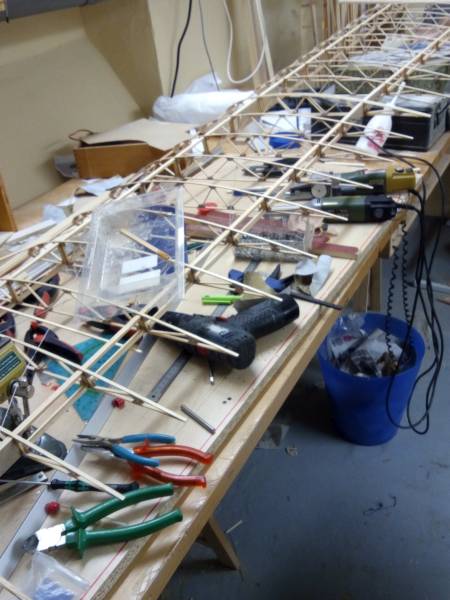

Dann sieht es immer so bei mr in der Bastelbude aus Cool
Holzarbeiten werden in zwei Wochen beendet sein (mitte Mai)
Zwei Wochen für Streben und Verspannung (ende Mai)
Vier Wochen für Bespannung (Ende Juni)
einen Monat Pause oder Puffer
ich hoffe das reicht Confused

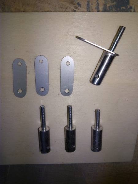

Flächenanschlüsse der unteren Tragflächen sind fertig.
Hinten werden die Flächen in die Bolzen geschoben und vorne
der Bolzen eingeschoben und mit einem Slint gesichert.

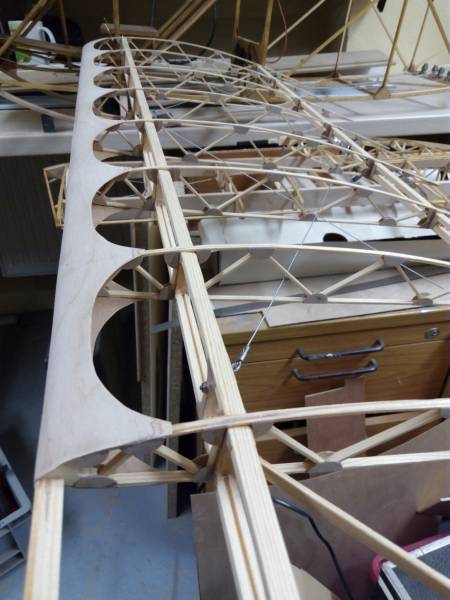

Die Beplankung um die Nasenleiste sind auch fast alle dran und
müssen nur noch beigearbeitet werden.
Die Beplankung wurde aus 0.6 mm Sperrholz erstellt und ist
ausreichend stabil.
Den Übergang vom Randbogen zur Nasenleiste habe ich aus Balsaklötzen
gesägt und danach beigeschliffen.

Ganz net, die beplankung der Nase von der Flugel, das es doch leicht bleibt die Flache zu verwinden.
MessagePosté le: 30/04/2017 17:21    Sujet du message: Répondre en citant
Hi Vincent,
die Nasenbeplankung ist nicht auf meinem Mist gewachsen Wink
Ich habe eine Skizze worauf diese Art der Beplankung beim Original
auch verwendet wurde - ja noch lassen sich die Flächen sehr leicht verwinden.
Ich lasse mich überraschen wenn die Flächen mit Seiten und Spannlack
bearbeitet wurden.

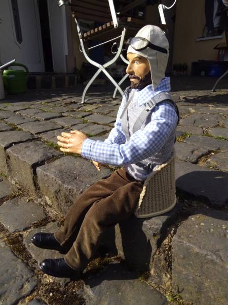

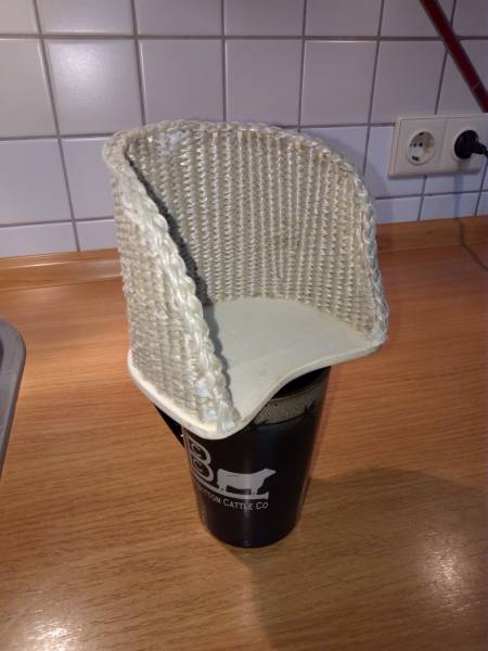

Irgndwie hat es mir nicht gefallen das der Pilot einfach auf einem Brett
sitzen muss ,auch wenn es die Zeichnungen und Skizzen nicht anders sagen.
Und da ja noch reichlich Zeit bleibt bis zum Retroplane Confused
wurde mit einer kleinem Sitzgelegenheit begonnen:
Morgen gehts weiter...
MessagePosté le: 06/05/2017 15:11    Sujet du message: Répondre en citant
Shocked [whooo] [amen] [bave] öhhh mir fehlen die Worte
MessagePosté le: 06/05/2017 17:04    Sujet du message: Répondre en citant
[clap] [clap] [amen] [bave] Superbe travail
MessagePosté le: 06/05/2017 17:41    Sujet du message: Répondre en citant
Sitzschale ist fertig.
Der Pilot (habe noch keinen Namen)
wollte unbedingt schon mal probesitzen:
LV

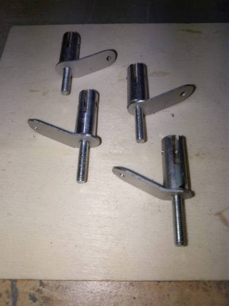

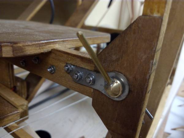

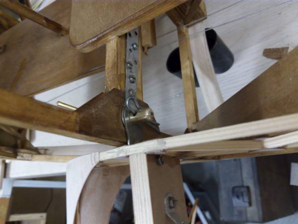

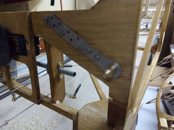

Die Strebenbeschläge wurden aus Alu gefertig:
Verspannung und Streben sind in Arbeit.
Heute Abend mehr Very Happy
MessagePosté le: 08/05/2017 13:20    Sujet du message: Répondre en citant
Flächenverwindung ist fertig und funktioniert:

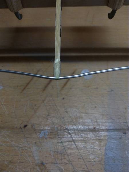

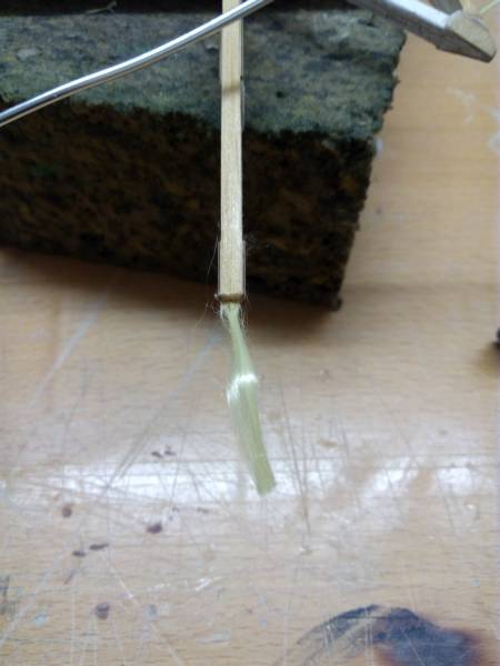

Die Endleisten oder besser gesagt der Enddraht [rabot]
Die Rippenenden habe ich auf eine Stoßkante von 2mm abgeschliffen
um den 2 mm dicken Aluminiumdraht mittels Kevlarfasern
und Sekundenkleber zu befestigen - siehe Fotos:

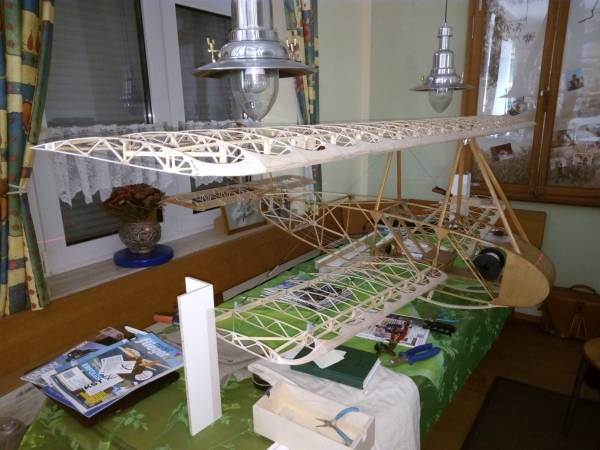

So der Rohbau ist fertig, die Seilanlenkungen und
weitere Technik ist eingebaut:
Siehe: https://www.youtube.com/watch?v=DUwFVzFgF_A
Diese Woche geht es nun ans Bespannen mit Diatex
ich werde voraussichtlich nur ein mal nit Spannlack und
dann mit einem PUR Lack endbehandeln in der Hoffnung das
die Verwindung noch funktioniert [humm]
