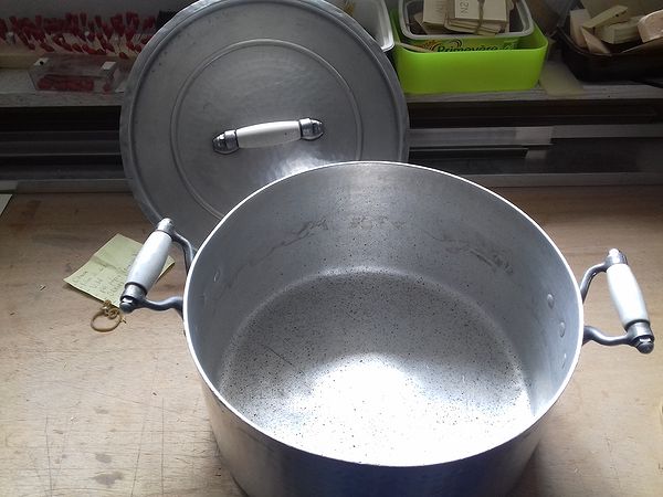

(pour le nez on le répète, mais partir d'une casserole en alu c'est ce qui va le mieux pour être embossé)

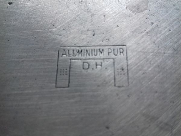

En continuant à prospecter,un ami m'a gentiment offert ce trésor [baaave]
et c'est du pur !! marqué dessus, sauf que c'est un peu épais..(20/10)

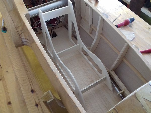

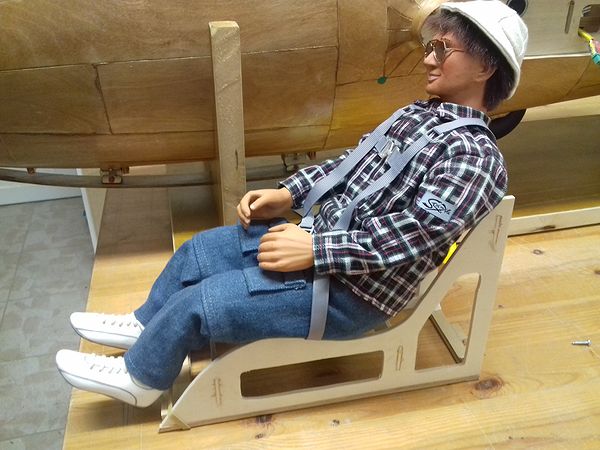

J'en profite aussi pour faire le siège "allégé" du pilote..
Un essai à blanc..avec le sourire !!

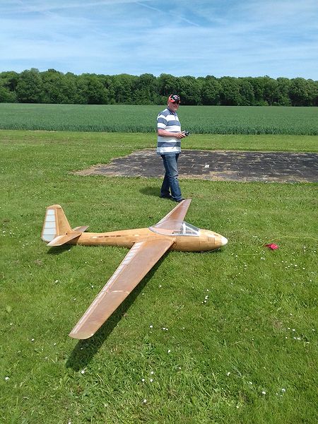

Bon , mon cône en alu n'est pas encore fait, mais la voie est tracée.
Comme le temps presse j'ai opté pour une imitation qui fera l'affaire dans les prochaines semaines...
Il a volé une nouvelle fois au cours de ce dernier week-end.
Il n'y a aucune comparaison avec le pilotage du Pétrel... il est très accessible.
3 vols supplémentaires... et les réglages semblent au point.
Je n'ai pas encore entamé de voltige , mais je réserve ça vers le 22 ou 23 juillet
Les atterros sont moins stressants Very Happy Very Happy

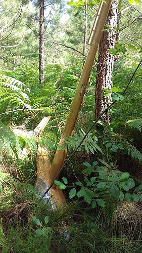

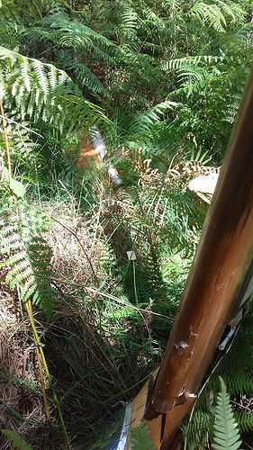

Après pas mal de vols par ci par là.. Je me suis retrouvé à LEOGNAN pour la première fois... une fête formidable et une ambiance très très conviviale !
Le LUNAK a effectué qu'un seul vol, car à la suite du remorquage , je me suis retrouvé à 300m sans commande de profondeur... je vous laisse deviner la suite... en sortant les volets et en levant les ailerons , le modèle s'est mis à plat en perdant de l'altitude... chouette, seulement, il me fallait faire un virage pour me présenter dans l'axe de la piste... et sans profondeur.. ça a été la "cata" il a basculé sur une aile et a piqué au sol , vers une forêt de sapin à 200m devant nous. Crying or Very sad Crying or Very sad Crying or Very sad Crying or Very sad
Tout le monde a entendu le bruit !!! Sad Sad Sad
Je remercie les volontaires qui m'ont aidé à ramener les morceaux.. car je n'y ai même pas pensé tellement j'étais perturbé
Les bords d'attaques sont bien abimés mais les longerons n'ont rien !!!!
Un morceau de clé d'aile est resté dans son fourreau (celle qui est derrière tout au fond sur la photo)
Le fuselage n'a pas trop souffert, mais il y a beaucoup de travail en perspective...
Je remercie Christian d'avoir mémoriser le Lunak en vol de pente au Menez, ça me consolera pour les prochaines semaines..
Je dois rectifier le montage de cette profondeur et faire les modifications sur le site aux pages concernées... j'espère pouvoir y accéder..
Le Pétrel est construit sur le même principe , donc modification immédiate pour éviter de renouveler cette erreur.
Merci à Pierre pour le conseil sur un montage de cette chape à boule, tout cela se retrouveras dans la rubrique "réparation"

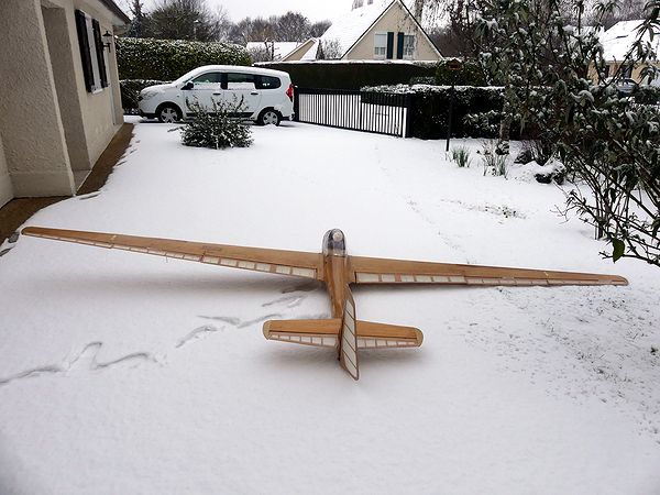

MessagePosté le: 18/02/2019 13:42    Sujet du message: Répondre en citant
Merci à Johannes , merci à Vincent et Greg
Je suis allé mettre le Lunak au grenier et j'ai profité de l'hiver pour lui mettre pleins de pansements partout.. Crying or Very sad Crying or Very sad
Il ne faut pas regarder de près... mais son aspect général à 2m Embarassed
Du coup je n'ai pas avancé sur d'autres constructions... Il sera à Rétroplane pour 2020.. là il voit le jour après un long séjour à l'hôpital !!!
