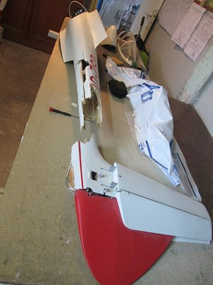

Salut à tous

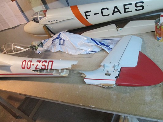

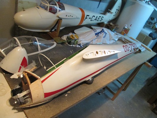

Voici les photos de mon SZD8 suite à une erreur en phase d'atterrissage lors d'une rencontre GPR à Châteaudun [argh] [whooo]
Une aile à réparer et surtout le fuselage et verrière.
La verrière est thermoformée [good]
J'ai du boulot pour le réparer, mais avec le temps ça va le faire [oouf][scie] [rabot]

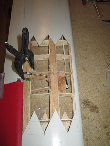

MessagePosté le: 09/12/2015 17:03    Sujet du message: Répondre en citant

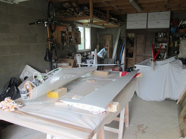

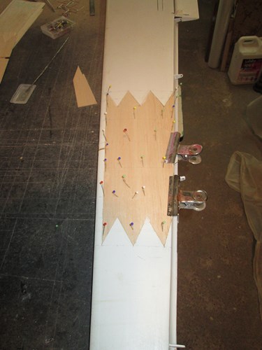

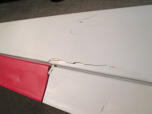

merci pour les encouragements, voici les premières photos de l'aile [oouf]
après coffrer le dessus, rebouchage de finition puis poncer entièrement les deux ailes [whooo]
Michel [vol]

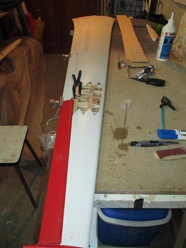

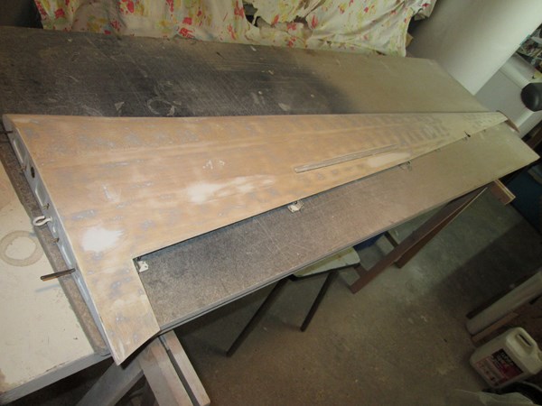

Âge: 59 Poissons
MessagePosté le: 08/01/2016 15:25    Sujet du message: Répondre en citant

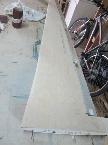

Voici la première aile réparée et décapée
Dur dur le ponçage [argh] [rabot] [oouf] il en reste une autre [argh] pour la finition je vais lui poser du papier kraft, un vernis et de la peinture comme le fuselage du Minimoa
Michel [vol]
MessagePosté le: 08/01/2016 19:08    Sujet du message: Répondre en citant
[clap] Michel, belle réparation ça j'aime bien Wink
MessagePosté le: 08/01/2016 23:02    Sujet du message: Répondre en citant
Bon travail ! Bonne Année Michel , je t'appelle tantôt Marc
MessagePosté le: 09/01/2016 00:23    Sujet du message: Répondre en citant
Moi aussi j'aime ça les modélistes qui réparent leurs machines [good]
Bonne réparation Michel Wink

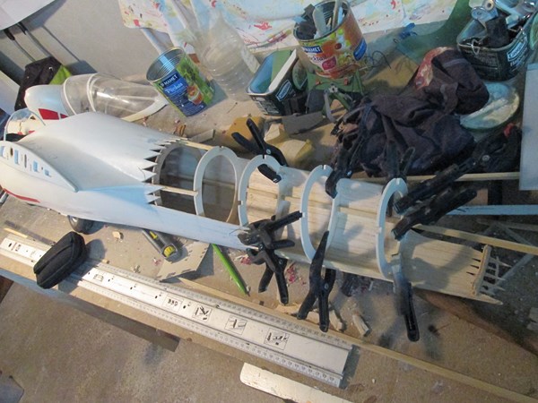

MessagePosté le: 06/11/2016 17:55    Sujet du message: Répondre en citant
bonjour à tous
je me suis remis au boulot après une préparation vieille toile et GPR à Blois au mois de juillet qui m'a pris beaucoup de temps
voici des photos
[img]

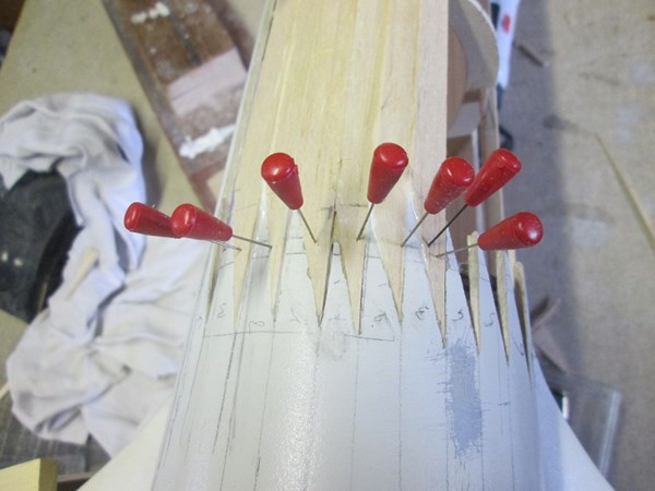

j'ai refait des couples pour le fuselage et préparé toutes les entures, le plus dur reste à faire sur la pose de la dérive avec le stab correctement sur les baguettes [argh] [oouf]

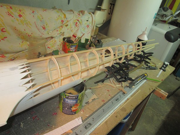

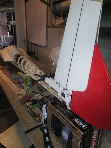

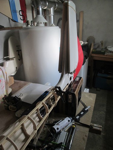

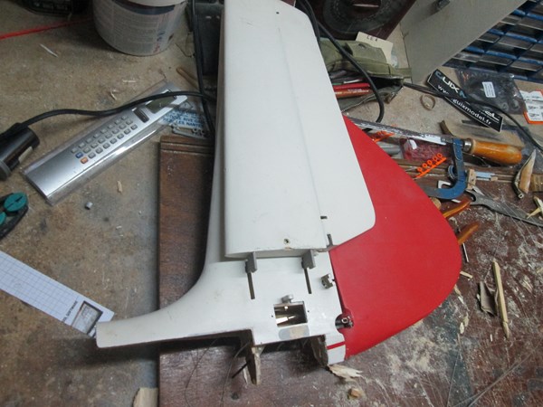

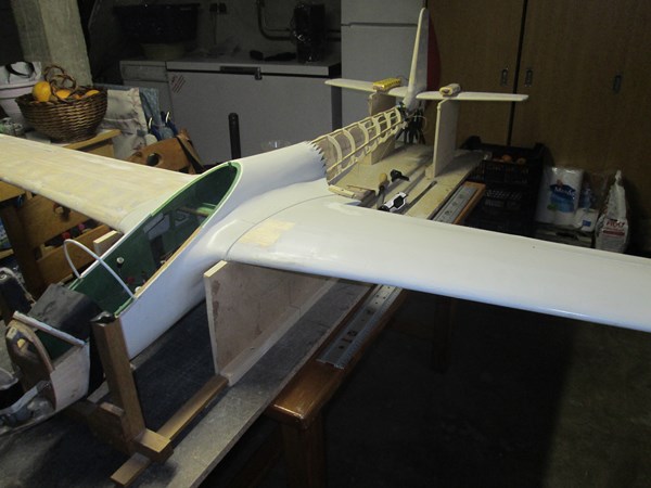

MessagePosté le: 11/11/2016 17:00    Sujet du message: Répondre en citant
bonjour à tous
voici des photos de la réparation du fuselage c'est pas facile [argh]
la pose de tous les couples
pose à blanc de la dérive sans aucun réglage, j'ai fait un petit contrôle, ça m'a l'air pas mal
je vais préparer sur le plan de travail des supports pour la mise en croix de la dérive avec le stab, contrôler les diagonales et je vais poser les ailes pour aligner le stab
michel [vol]
MessagePosté le: 11/11/2016 21:03    Sujet du message: Répondre en citant
bonsoir
[clap] Bon courage Michel,tu vas réussir une belle réparation Very Happy

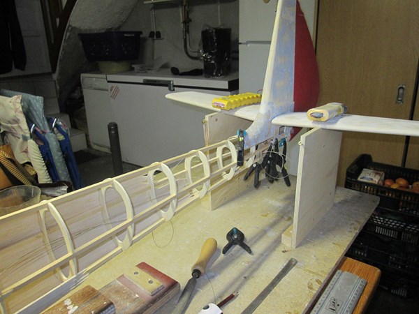

Âge: 59 Poissons

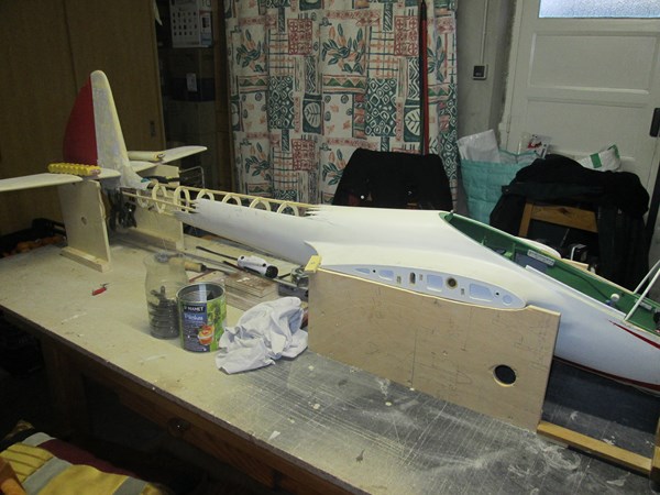

MessagePosté le: 20/11/2016 19:18    Sujet du message: Répondre en citant
bonsoir à tous
je viens de finir la pose de la dérive avec le stab
les supports sont préparés par rapport au plan de Jacques André, ils sont très précis [good]
j'ai posé les ailes pour aligner le stab
je compte faire mon coffrage sans enlever de son support
michel [vol]

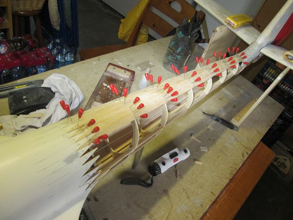

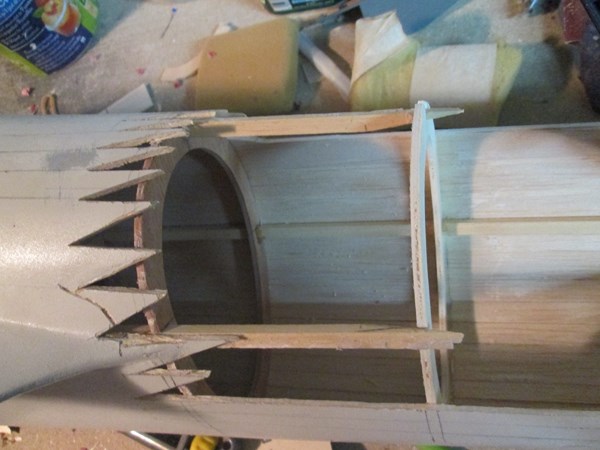

Âge: 59 Poissons

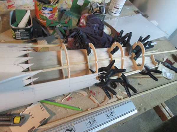

MessagePosté le: 26/11/2016 15:12    Sujet du message: Répondre en citant
bonjour à tous
voici le début du coffrage du fuselage
voici des entures que je pratique aussi sur des portes de château à mon travail
michel [vol]
Âge: 58 Taureau
MessagePosté le: 26/11/2016 17:28    Sujet du message: Répondre en citant
C'est quoi ton travail si ce n'est pas trop indiscret [humm] ?
MessagePosté le: 26/11/2016 19:32    Sujet du message: Répondre en citant
[clap] Cette réparation du fuselage est bien partie Very Happy
Âge: 59 Poissons
MessagePosté le: 27/11/2016 12:00    Sujet du message: Répondre en citant
Salut Seb
Je travaille chez un artisan menuiser et je fais de temps en temps de la restauration dans des châteaux, les monuments historiques nous imposent dans certains cas des entures, c'est très agréable mais difficile, surtout pour refaire les moulures à l'identique [argh] nous avons beaucoup de châteaux dans la région
Merci Christian, c'est une réparation pas facile
Michel [vol]

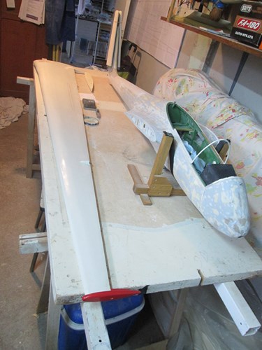

Âge: 59 Poissons
MessagePosté le: 11/12/2016 22:12    Sujet du message: Répondre en citant
bonsoir à tous
le coffrage du fuselage est fini
le ponçage du fuselage est en cour [argh] [rabot] [oouf]

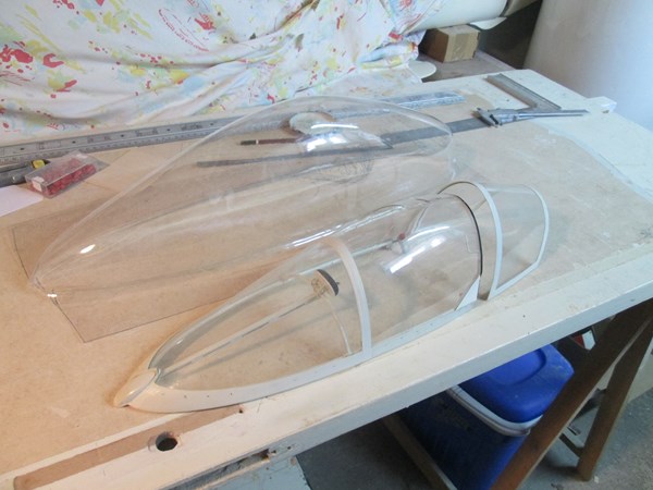

et il me reste une aile à poncer et le support peinture sur tous le planeur
pour la suite

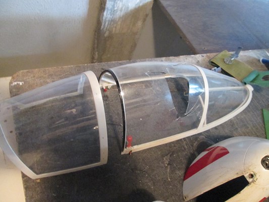

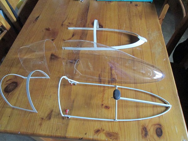

voici les dégâts
la verrière à refaire
michel [vol]

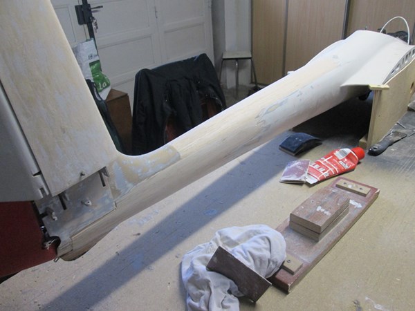

Âge: 59 Poissons
MessagePosté le: 01/01/2017 22:56    Sujet du message: Répondre en citant

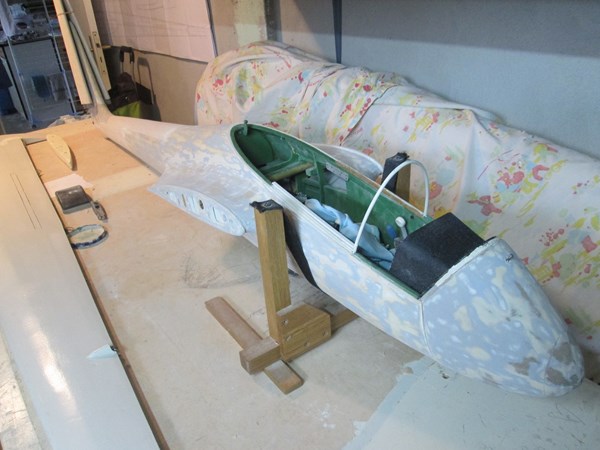

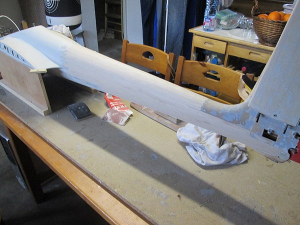

voici le fuselage fini de poncer [oouf]
je commence l'année à poncer la dernière aile [argh]
je vous souhaite une bonne année 2017 et de bon vols
michel [vol]

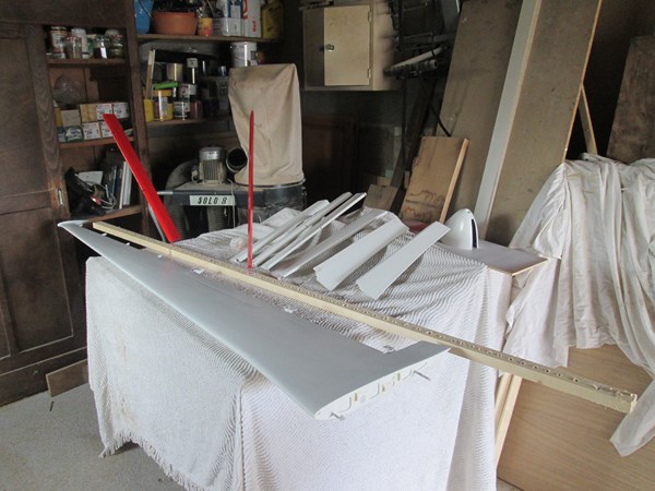

Âge: 59 Poissons
MessagePosté le: 05/05/2017 09:03    Sujet du message: Répondre en citant
bonjour a tous
je me suis remis sur ma réparation [argh]
préparation de la verrière
finition du support avant peinture sur les ailes et le fuselage
la mise en peinture la semaine prochaine [paint]
michel [vol]

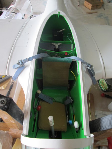

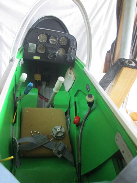

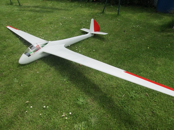

Âge: 59 Poissons
MessagePosté le: 22/05/2017 21:44    Sujet du message: Répondre en citant
bonsoir a tous
je viens de finir la peinture du planeur la programmation sur la jéti est faite
il me reste l'immatriculation et une déco en autocollant qui est en préparation
voici la peinture
les finitions
le planeur monté sans la déco
il ne sera pas prêt pour tellié mais il fera ses premiers vol vers le 25 juin
michel [vol]
