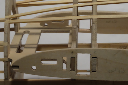

Das Servo wird hier platziert:
Grüße aus Frankfurt
Uli |

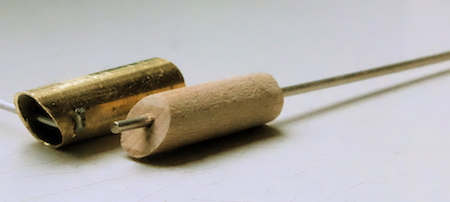

Als Fidčle Posteur kann man nicht mal davon träumen, mit einer goldenen Rippe geadelt zu werden Da muss ich mich mit einem goldenen Scharnier-Röhrchen trösten.
Peinlich? Also besser in Balsa verpacken
Die entsprechenden Aufnahmen sehen vergrößert echt vermurxt aus
Aber am Ende sind sie versteckt

Johannes Serial Posteur
Âge: 65
Posté le: 20/01/2018 10:15 Sujet du message: |
Sieht doch schon super aus, Dein Sperberchen
Hi Uli,
Es geht sicherlich auch mit einem Messingröhrchen,
(oder wie René immer so schön sagt "Messingröhrle")
aber warum dort hinten so was schweres?
Ein Kunststoffröhrchen ist leichter und tuts genau so?

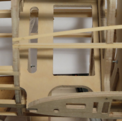

MANFRED hat sich meinen Bau vor Ort angeschaut und den Rat gegeben Verstärkung I
gegen Verstärkung II auszutauschen. Diese reicht von Spant zu Spant.
Warum? Manfred und Stefan haben für das Sperberlein eine schwimmende Verbindung vorgesehen - und gebaut! Die Verwindungsstifte können jetzt noch sicherer fixiert werden.
Merke: Nicht jede Landung ist eine weiche!
Uli |

L ö t e n
wird nicht zu meiner Lieblingstätigkeit. Schon gar nicht, wenn Messing im Spiel ist. Ich werde mein Zeug zu einem Treffen mitbringen und dann...
okay?
Uli |

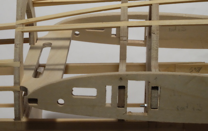

Posté le: 31/01/2018 12:12 Sujet du message: |
Kein Fortschritt in 1 Woche?
Ich hatte ziemlich verfummelt mit dem tiefer legen der bereits platzierten Servos für Seite und Kupplung. Laco, der seinen Sperber sehr gut dokumentiert hat, war mein Vorbild. |

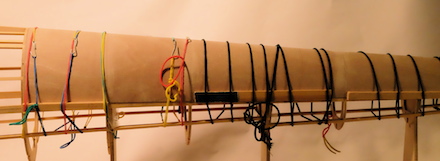

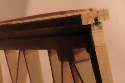

Die Akkurutsche hat mich auch aufgehalten. Und dann war mir eingefallen, dass man besser jetzt an eine Haubensicherung denkt.
Die Kurve in der Seitenruderflosse beplanken - Mannomann!
Mit dem Rumpf ging es dann besser voran.
Gib Gummi - anders als beim Nadeln bleiben keine Spuren.
Weiter nach vorn wird nicht beplankt, zuvor müssen die Hülsen für die Flächenstifte eingeharzt werden, also erst die Flächen gebaut werden
Jetzt werde ich wohl die Stützen abschrauben, das erste mal den "Rumpf" in der Hand halten !!! und dann die unteren Leisten einleimen.
Uli |
