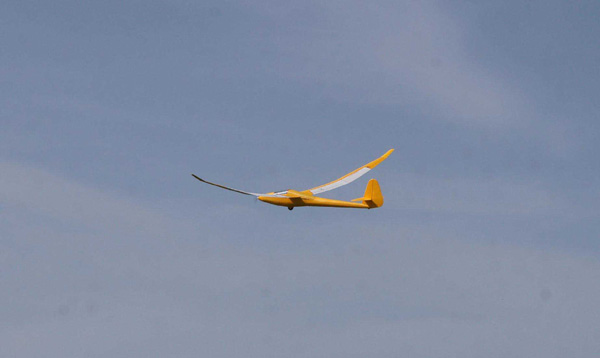

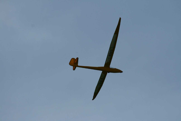

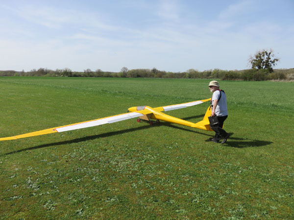

"Merci Daniel pour ton appréciation et je suis curieux d'avoir une photo de ton 9m..!!"
Bonjour Michel,
Voici 3 images du 1er vol de ce planeur totalement inventé.
Envergure 9mètres, corde maxi 39 cm, longueur 3,30m, poids 15 kg, soit la bête au sol, en l'air et tout en courbures malgré une construction tout en structure. On a eu peur le 1er jour au club de Joigny (GAM) en Bourgogne...
J'espère que Vincent ne m'en voudra pas de montrer des images d'un planeur hors du passé... [humm]
Bonne journée!
Daniel

Hoo !!! lala.... ça se déforme comme sur un asw22 !!! c'est très joli Very Happy Very Happy
Tu as placé les cravates en carbone entre deux semelles de bois sur tes longerons ? C'est du bois et toile, et bien bravo [clap] [clap] [clap]
Tu pouvais ouvrir le sujet du Petrel sur Rétroplane... c'est vrai, ça prend du temps , mais ça aide bien car il y a des copains qui m'ont bien dépanné Wink Wink

Merci Michel pour ton appréciation de mon travail expérimental.
Des cravates? Je n'en porte jamais, [non]
Par contre, oui, les longerons sont renforcés carbone 4 fois, c'est à dire longeron haut et longeron bas soit sur les 2 façades.
La partie centrale de 2mètres qui reçoit les ailes de mon Optimist de 6,75 a des entretoises entre nervues en CTP des 2 cotés.
Ça a plié, en effet, comme cet bel ASW22 que j'adore.
Je devrais publier un sujet sur le site des GPR mais je n'ai pas eu le temps de m'en occuper encore... Et une rencontre GPR, ça, faut que je vois, je bosse beaucoup en ce moment professionnellement... mais c'est tentant!
Pour le Petrel, je vais voir, pourquoi pas, surtout que je vais le monter électrique si ça intéresse.
