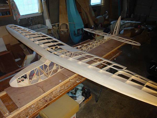

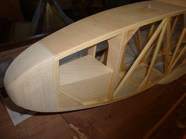

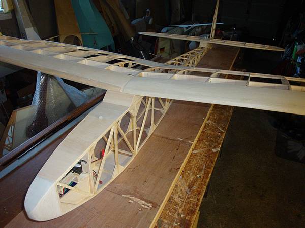

ça avance sur la partie av du fuseau.
MessagePosté le: 31/10/2018 22:30    Sujet du message: Répondre en citant
C'est la boite pour les accus ou pour cacher les servos ?

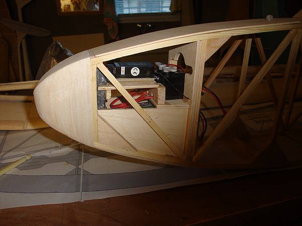

C'est la boite pour les accus, Charles j'ai pris le même profil que celui de Pascal le Selig3021.
MessagePosté le: 03/11/2018 18:58    Sujet du message: Répondre en citant

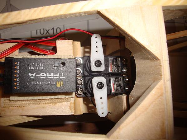

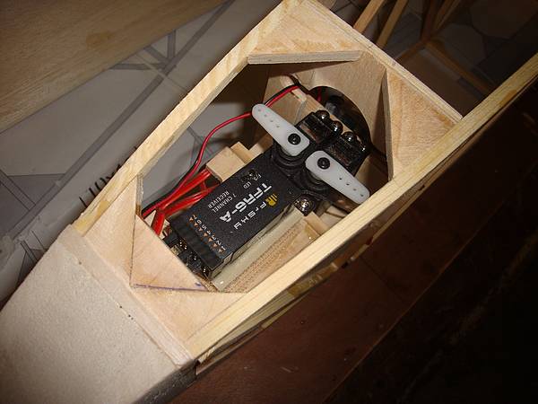

Servos,récepteur,accus,et plomb c'est fait.

A ce stade poids total 2,983 kg.

[whooo] plus que l'entoilage ,et ça vole [clap] Very Happy

Ton dièdre à l'air très faible... Pascal C. a mis 6° par aile... tu as mis combien ?

Magnifique , mais tu as mis des ailerons vu le dièdre ?

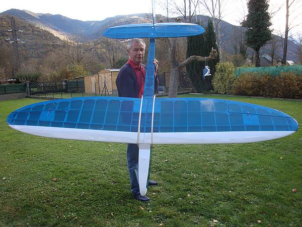

J'ai réduit le dièdre de 2°, je préfère le pilotage 3 axes,question d'habitude, je suis en mode 2, et de ne pas pouvoir utiliser le manche de gauchissement à droite ça énerve Laughing

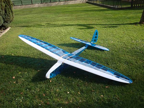

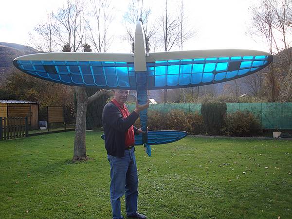

MessagePosté le: 18/11/2018 18:54    Sujet du message: Répondre en citant
Demain la pesée, et le centrage.

Joli , alors à combien tu l'as sortie cette version 3 axes ?
MessagePosté le: 21/11/2018 23:04    Sujet du message: Répondre en citant
3,468kg

« michel » a écrit:
3,468kg
Ah quand même , avec le lest prêt à voler ?
Je me demande comment John l'auteur de la vidéo à réussi à le sortir à 1.50 kg [humm]
MessagePosté le: 22/11/2018 14:53    Sujet du message: Répondre en citant
Peut être que sa balance est fausse ....... [humm]
MessagePosté le: 22/11/2018 16:49    Sujet du message: Répondre en citant
C'est honorable comme poids, vu la surface de 13dm/2 ça fait 38g au dm/2… ça reste léger !
Michel, tu est centré à combien du bout du nez ? ton CG est respecté comme indiqué sur le plan ?
MessagePosté le: 22/11/2018 19:00    Sujet du message: Répondre en citant
Oui Christian prêt à voler, Sebastian je suis centré à 45% sur les conseils de Pascal.
MessagePosté le: 22/11/2018 19:19    Sujet du message: Répondre en citant
Ok, merci Michel Very Happy
je serais peut-être dans le même poids que toi (quoi qu'avec le pylône…) [humm]
mais peut-être avec moins de plomb vu ma construction béton à l'AV et mon nez bien lourd… on verra ; je n'en suis pas encore à ton stade de vol Laughing
Si tu peux avoir une vidéo du premier vol, avant l'arrivée de la neige et si tu braves les grands froids… on est preneur Very Happy
