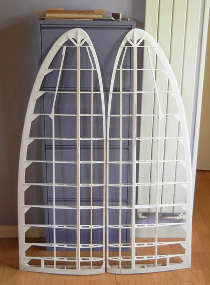

une belle journée idéale pour [rabot] poncer dans le jardin Very Happy
Les ailes sont maintenant prêtes pour une teinte puis vernis puis entoillage…
12 gr de différence… ça va aller Very Happy
à suivre Very Happy

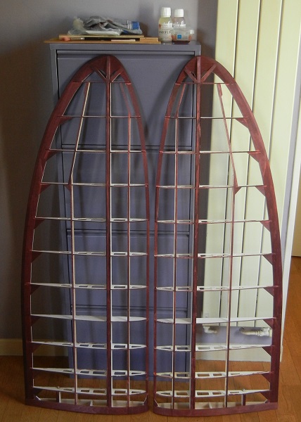

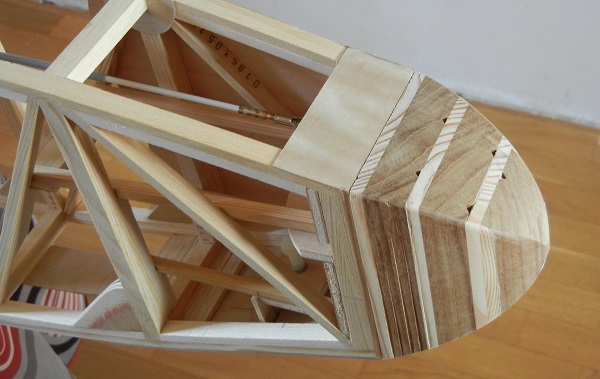

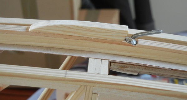

quelques avancements sur mon Leprechaun
les ailes sont teintées ; à suivre fond-dur et vernis
Mise en place d'un crochet pour la montée au sandow // Edit : le crochet est positionné à l'aplomb du BA pour, normalement, permettre de bien garder le cap lors de la montée ; on verra comment ça se comporte avec une aile montée sur pylone… au niveau du roulis.
et le nez est presque fini de poncé ; la ponceuse à bande coincée dans l'étau m'a économisé quelques efforts Laughing
Quelques imperfections de matière... mais ça ira de loin Confused
Il faut qu'il vole pour Chantemerle (hein Lolo Wink ! même un peu avant pour les premiers tests ce serait bien Very Happy
J'ai listé les dernières étapes histoire de mener à bien cette construction et ne rien oublier ; mine de rien j'ai encore pas mal de pain sur l'atelier Laughing
MessagePosté le: 24/04/2019 22:43    Sujet du message: Répondre en citant
Il est joli ce nez Very Happy , peut être un peu de pâte à bois , pour boucher les petits trous !
C'est nickel comme d'habitude Wink

MessagePosté le: 27/04/2019 10:34    Sujet du message: Répondre en citant
ça devrait être pas mal au final pour bien ressortir sous l'entoilage ; mais je me rends compte que je n'aurais pas du teinter les équerre de queues de nervures, mais juste révéler la forme de l'aile par son contour… là ça va faire "lame de scie" Confused année confuse pour moi, donc manque de concentration…
L'important c'est qu'il vole mon Leprechaun Wink

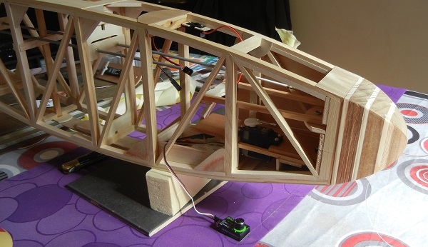

MessagePosté le: 06/05/2019 18:11    Sujet du message: Répondre en citant
finalisation de la commande du crochet de remorquage
j'étais en train de finaliser les débattements et la longueur de la commande... quand mon testeur de servos à 2 balles a fumé Confused
j'ai fini les réglages à la main ; le remorquage est assuré !

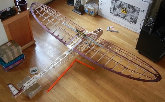

MessagePosté le: 10/05/2019 17:56    Sujet du message: Répondre en citant
j'ai fait un pré-équilibrage statique tout monté (mais pas fini d'entoiler et encore quelques bricoles sur le fuselage, fixation des ailes…) et j'arrive à 146g de lest collé dans la soute prévue pour Very Happy
Je me laisse une marge de +— 70g de lest amovible pour finaliser le centrage une fois entièrement terminé prêt à voler.

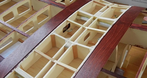

MessagePosté le: 11/05/2019 18:19    Sujet du message: Répondre en citant
mise en croix pour collage de la dérive d'équerre.
Epoxy lente pour 12h00
Le résultat de teinte + fond-dur + vernis sur les coffrages d'emplanture d'ailes... pas trop mal
la suite : coffrage du pylone et j'en aurai terminé du travail du bois [rabot]
à suivre, ça sent bon l'avancement Very Happy
