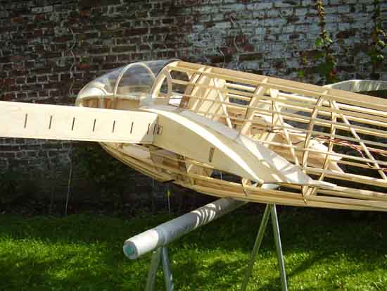

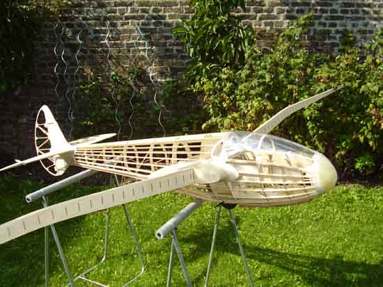

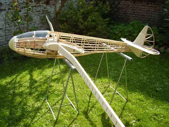

Salut Marc, la verrière ne manque t'elle pas un peu de rondeur? on dirait qu'elle ne file pas avec le galbe du nez et du dessus de fuselage ou ce n'est qu'une impression, ou le fait qu'elle ne soit peut être pas encore fixée au cadre?
Il y aura un patin amorti sous la dérive?
Anonyme Serial Posteur
Posté le: 25/09/2011 18:01 Sujet du message: |
Oui Vincent, c'est cela la verrière est scotchée simplement et n'est pas alignée. D'ailleurs la partie amovible n'est pas encore séparée. La verrière présente une courbe de l'avant jusqu'au premier arceau puis la partie amovible a le dessus plat quasiment. Il y aura un patin amortisseur sous la dérive effectivement.

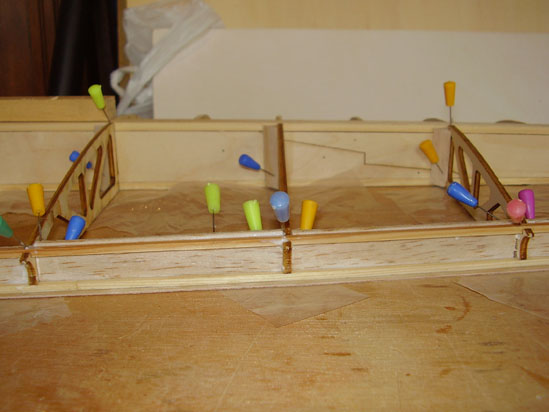

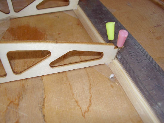

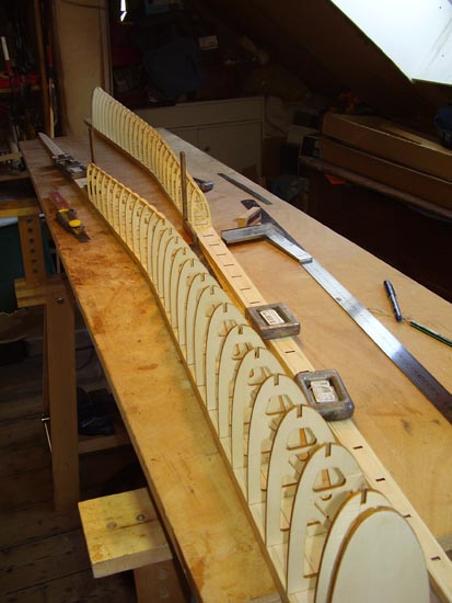

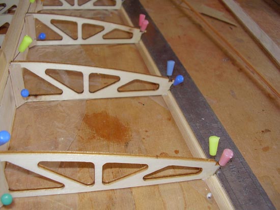

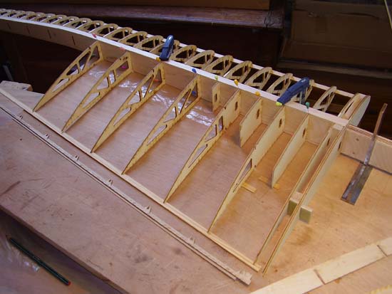

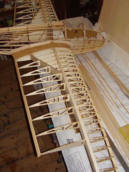

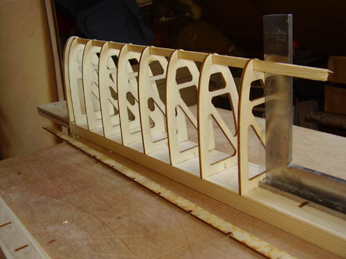

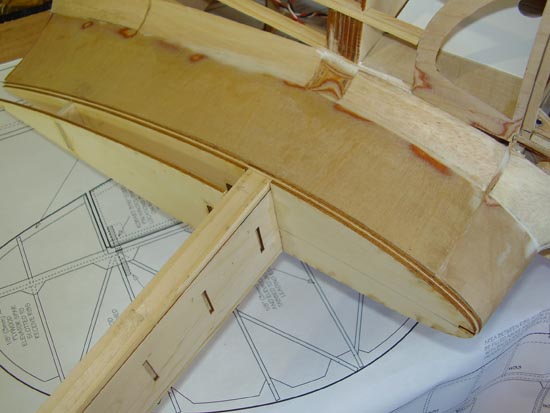

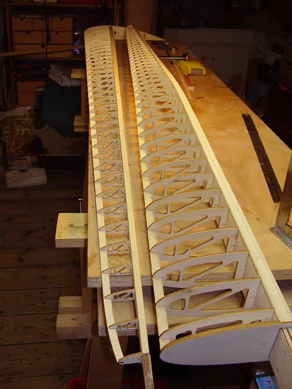

La dernière grosse étape; la construction des ailes, est entamée... Pose de deux nervures d'emplanture pour vérifier le bon positionnement de la clé et du téton de calage c'est tout bon
pose de la partie avant des nervures sur le longeron, la courbe du dièdre de l'aile en mouette ( Ah, ces.....) est élégante

Bonjour Marc,
Beau modèle et belle réalisation.
A ce stade c'est un peu tard pour cette réflexion et je crois me souvenir que tu as renforcé la clé d'aile.
C'est vrai que j'ai peu confiance pour les grands modèles dans les clés en bois et fourreaux en bois qui vieillissent mal et soit coincent les jours d'humidité ou prennent du jeu et se matent dans le temps en fragilisant la liaison.
Dans la même quinzaine 3 ruptures de clés ou décollage de fourreau sur ressources violentes sur 3 belles machines ça fait beaucoup. (le Petrel de Jean-Marie, le Nemere d’Éric, le Condor de Jean-Yves).
Par contre dans cette phase de construction je n'ai pas d'idée pour améliorer cette liaison sur ton modèle ![[humm]](images/smiles/humm.gif)

Oui, Jean Claude, 3 ça fait beaucoup ! j'ignorais pour le Condor..Je suis assez d'accord avec toi sur ce type de conception mais j'ai respecté le choix d'Aerosente, puisque je "teste" ..J'ai néanmoins en effet renforcé la clé d'aile sur une grande longueur par une barre d'alu 25X6mm , la clé "en bois" prolongement du longeron a une épaisseur de 18mm sur une hauteur de 70mm., ce qui devrait éviter le cisaillement, du moins je l'espère...c'est le problème qu'ont eu Eric et Jean Marie avec les clés plates en acier. Dans le cas d'Eric c'était vraiment le paroxysme, difficile d'imaginer pire..Un peu moins pour Jean Marie qui a conservé les deux ailes fixées et le planeur est descendu gentiment si l'on peut dire...bref, me colle pas la poisse !!

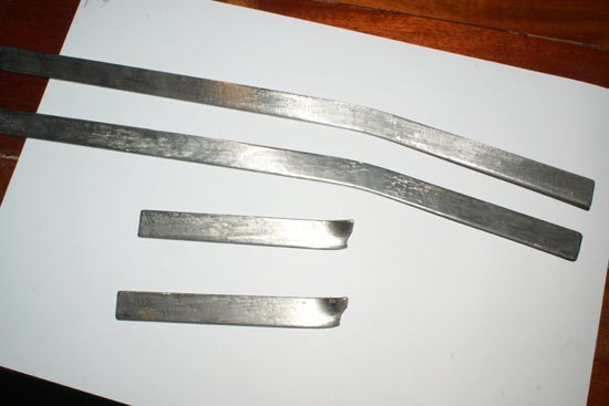

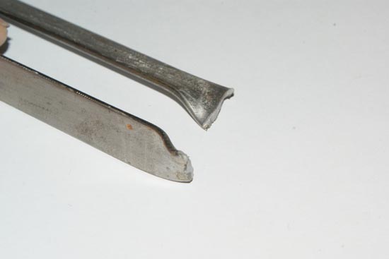

Pour alimenter le débat sur les clés d'ailes: Juste une précision au sujet des clés plates en acier.
L’expérience du crash de mon Nemere me permet de tirer une leçon. Ces clés ont un comportement excellent à la condition que les ailes restent parfaitement au contact du karman. Il ne faut pas qu'elles s'écartent ne serait-ce que de 1mm pour garantir une tenue maximum.

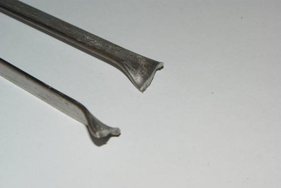

Voila une photo de mes clés après crash (piqué sur 300m à environ 200km/h suivi d'une ressource un peu brutale). Il y avait 2 plats par ailes. Je précise que les fourreaux laiton sont strictement intacts (dans le fuselage et l'aile)
Une paire de clés a seulement fléchi dans son plan. Limite élastique dépassée, mais pas de rupture. Je pense que l' aile était restée au contact du fuselage.
Les autres clés ont subie une flexion déviée (torsion induite par la flexion - en gros la partie en compression de la clé flambe), et ont cassé. Il semble clair que l'aile n'était plus au contact du fuselage ce qui a permis la torsion.
En conclusion, ces clés plates me semblent excellent à condition d'avoir un moyen parfait de plaquer l'aile contre le fuselage (vis de pression sur les clés?). Pour ma part j'avais seulement des élastiques traversant le fuselage. C'est pas bon.

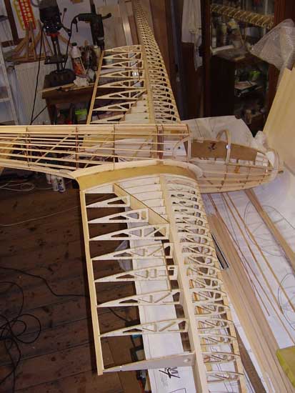

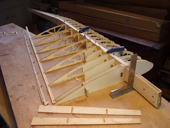

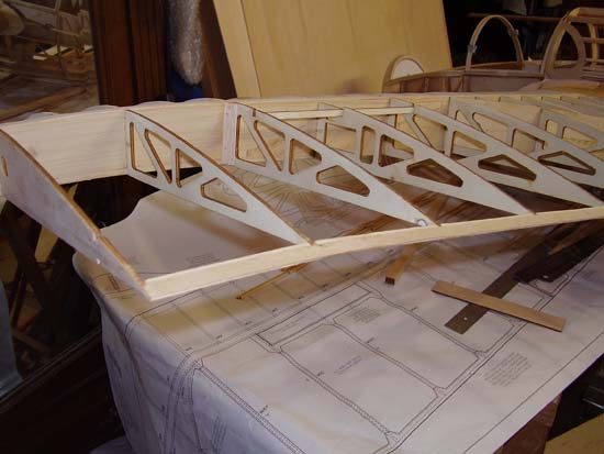

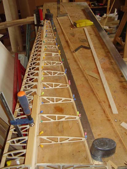

Posté le: 10/10/2011 09:45 Sujet du message: |

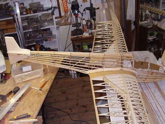

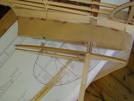

L'atelier se révèle un peu étroit après montage de la voilure, ça commence à bien ressembler à un planeur. Tout se positionne pile poil, comme un puzzle.le plan est quasi inutile, montage du panneau intérieur, le bord de fuite a naturellement pris sa courbure:

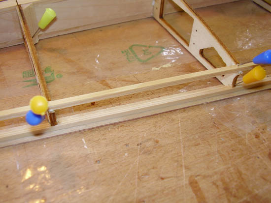

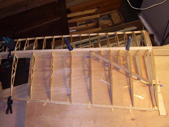

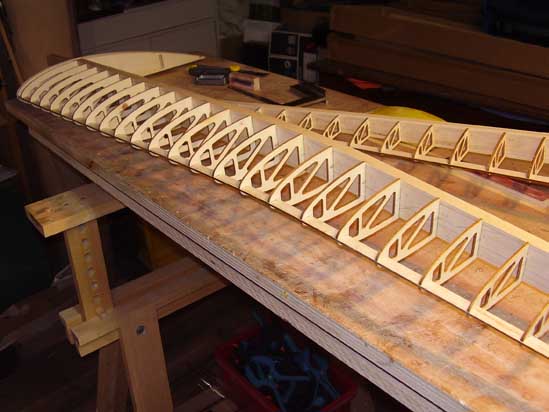

Posté le: 11/10/2011 16:59 Sujet du message: |

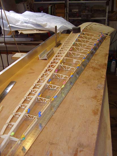

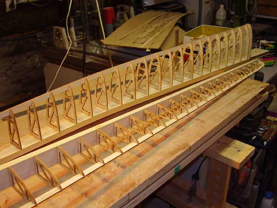

les panneaux d'aile extérieurs sont construits, beaucoup de renforts divers et finitions à penser : coffrage, AF, charnières, ailerons dans la continuité, ça avance bien
