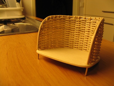

Vincent, j'ai réalisé la semaine passée un siège en rotin selon ta méthode pour un de mes modèles ( un Blériot XI) et je suis bien satisfait du resultat. Merci infiniment d'avoir pris la peine de décrire sa fabrication sur ce site!

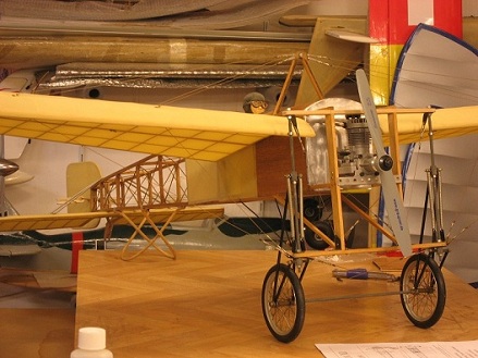

Bien sûr.
Et bien il s'agit d'un modèle de chez K&W des Philippines, un soi-disant RTF... Embarassed Construction tout bois, relativement bien faite et entoilage Solartex. Ces modèles sont très rares sur les terrains, probablement à cause du prix...
Son envergure est de 1,6m et sa masse devrait être de 3,2 Kg. Le moteur est un OS FS 60, une antiquité! J'ai acheté tout ça dans une bourse et je le monte en y apportant des modifications pour le rendre un peu plus joli, et surtout parce que je ne peut pas m'en empêcher (forcément, à force de voir les merveilles que vous construisez...). Je vais encore lui peindre un numéro 22 sur les flancs du fuselage comme le Blériot d'Oscar Bider, un pionnier de l'aviation Suisse. Le couple pare-feu je l'ai tôlé en alu 0,2mm, la ferrure reprenant les efforts de l'atterrisseur à été bruni au Ballistol (encore une fois merci pour l'astuce...) Ca n'est pas du tout dans mes habitudes de monter un tout fait, mais le Blériot, je ne pouvait pas le laisser...j'aime trop! Et en plus, il tourne en vrillant ses ailes, exactement comme l'original!
Voilà, si quelqu'un desire + d'infos sur mon montage de ce modèle, il peut consulter le forum du Versoix Model Club, près de Genève.

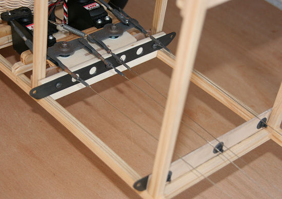

Quelques mises à jour
Les ailerons sont détachés
Confection des charnières
Montage des servos d'ailerons
Fin d'installation de la radio
L'inter est camouflé par l'appui tête
Mise en place des câbles de bord de fuite
Je vais attaquer maintenant les haubans des ailes...

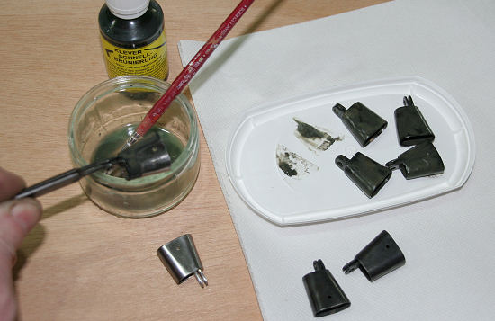

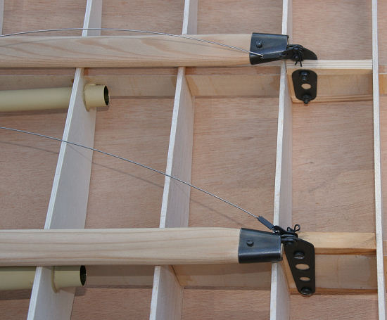

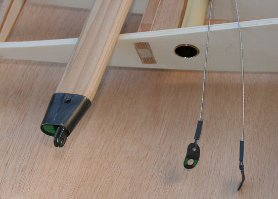

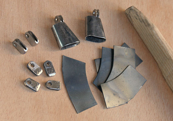

MessagePosté le: 24/02/2012 19:55    Sujet du message: Répondre en citant

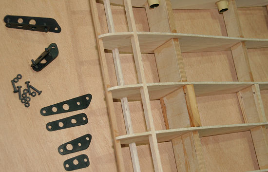

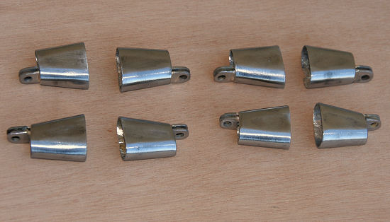

La quincaillerie en acier des haubans
Dans les ailes
Dans le fuselage
et les embouts des mâts

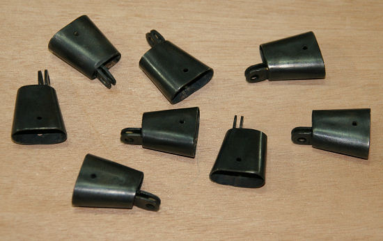

La tôle est chauffée au rouge afin d'être plus maléable, elle est formée autour d'un morceau de bois dur
Les pièces sont brasées à l'argent, attention de ne pas en mettre partout sinon il y aura des marques au bronzage Cool
Bronzage au Klever "méthode Autrichienne" Wink

MessagePosté le: 26/02/2012 12:40    Sujet du message: Répondre en citant

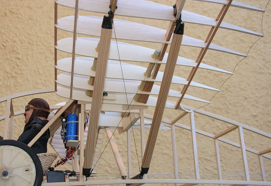

Les haubans sont terminés, ils sont profilés dans du red cedar
Ils peuvent se replier et rester sur les ailes pour leur transport, ça fait ça de moins à monter sur le terrain. En cas de démontage complet, j'utilise sur tous les haubans de mes planeurs, un code couleur qui permet de les répérer rapidement sans se tromper: rouge > bâbord/gauche, vert > tribord/droit, un point de peinture pour l'avant et 2 pour l'arrière.

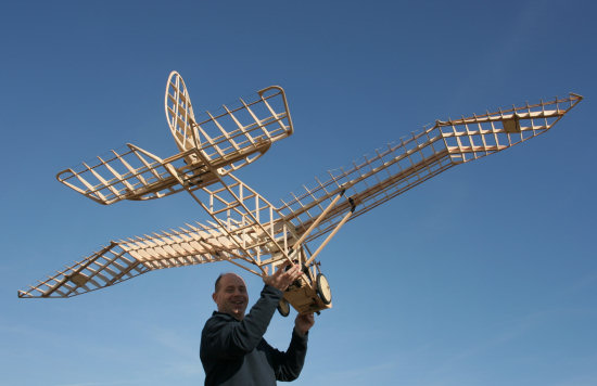

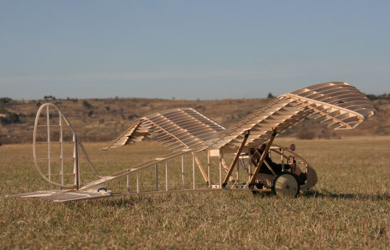

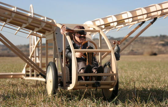

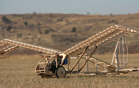

Petite sortie à la campagne cet aprèm pour le MIRA, afin d'immortaliser la structure, j'attaque les coffrages en ctp - bon c'est sûr que la structure en balsa est basique et pataude par rapport aux standards des constructions actuelles, je ne le referais plus Embarassed Laughing
(ces photos en haute résolution sont sur la page4 http://www.retroplane.net/mira3/page4.htm#structure )

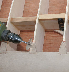

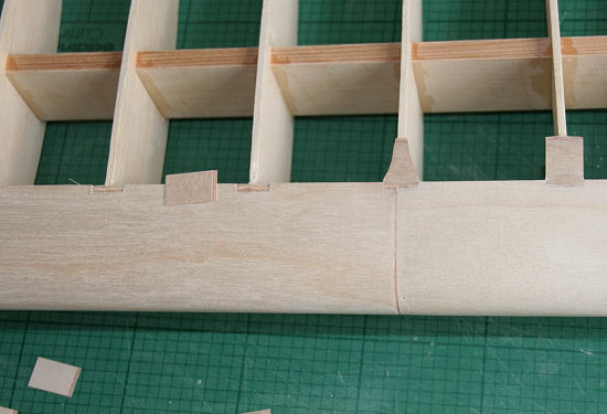

MessagePosté le: 04/03/2012 10:40    Sujet du message: Répondre en citant

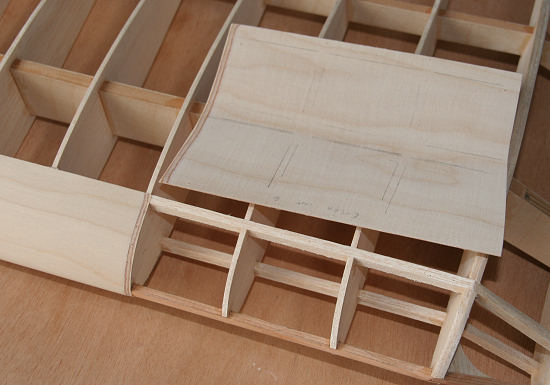

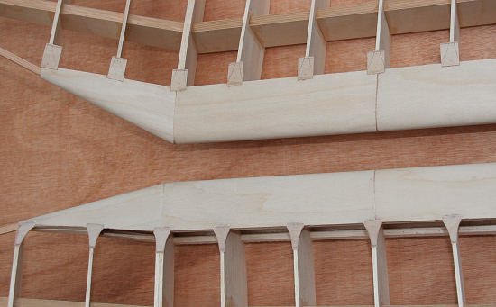

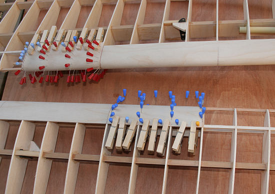

Les coffrages du caisson de bord d'attaque sont terminés

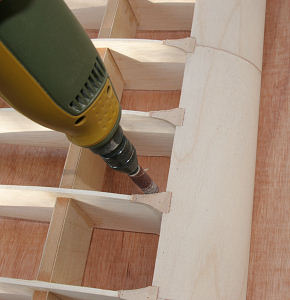

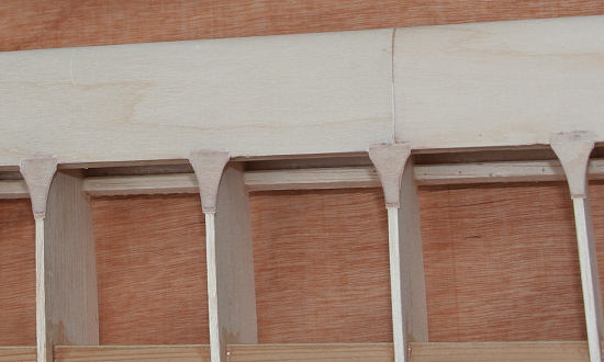

Pose des goussets, je les ai mis encastrés dans les coffrages, finalement l'enture se fait vite et facilement avec la pointe du X-Acto
Les goussets sont mis en forme après collage, je trouve ça plus facile et plus précis que de le faire avant.
La partie externe de l'aile n'a aucun coffrage ni longeron au bord d'attaque, l'entoilage creusera fortement, mais c'est comme ça sur le grandeur.

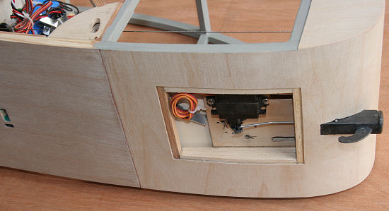

MessagePosté le: 08/03/2012 11:33    Sujet du message: Répondre en citant

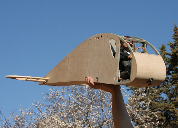

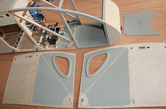

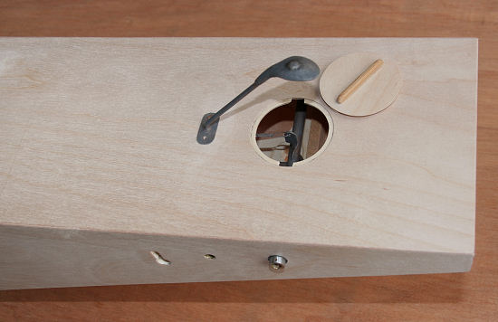

Coffrage du fuselage en CTP de 0.4mm jusqu'aux clés d'ailes, l'avant est coffré en 0.6mm.
Trappe de visite 1/4 de tour au cas où...
A l'avant une trappe donne l'accès au servo de remorquage et aux goupilles verrouillant les bottes en plomb du pilote, indispensable pour finir le centrage
Avant de coller les 2 derniers panneaux avant, l'intérieur est peint à la Humbrol en gris mat.

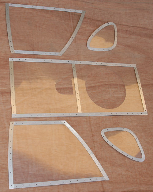

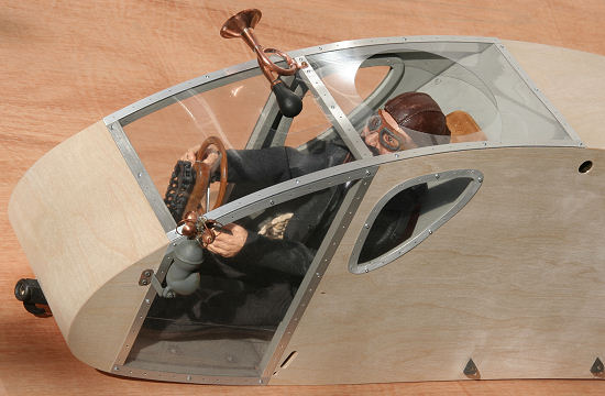

Les vitrages sont prêts à être vissés, (200 petites vis parker 1.5x6.5) les entourages sont en tôle d'alu de 0.2mm, collés à la néoprène
Vraiment marrant cette forme de fuselage, je trouve qu'il ressemble à un poisson, ou à un dauphin [houla]
MessagePosté le: 10/03/2012 11:20    Sujet du message: Répondre en citant
Ou à un profil d'aile..Sympa en tout cas.. [clap]
Âge: 61 Verseau
MessagePosté le: 10/03/2012 13:00    Sujet du message: Répondre en citant
Pour être original c'est original, à croire qu'à l'époque avoir un fuselage en forme de profil un planeur pouvait voler beaucoup mieux Very Happy
J'espère que le vol sera à la hauteur de cette magnifique réalisation [bave]
Âge: 60 Scorpion
MessagePosté le: 10/03/2012 14:56    Sujet du message: Répondre en citant
Les vitrages sont en place, la programmation a été retouchée afin que la main sorte et s'aligne bien sur la trompette
