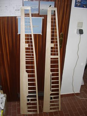

Ich hab mich also frohgemut ans Werk gemacht und bin die letzten Tage mit den Flächen fertiggeworden. Das Ganze ist mir gut von der Hand gegangen und ich hatte viel Spaß am Bauen...bis gestern...
Ich war gerade bei den Aufleimern als mir eine kleine Unregelmäßigkeit aufgefallen ist. Also genau geschaut – kein Problem – leicht zu korrigieren...dann ein zweiter Blick...
Der Rest in Smileys und dann das Bild des Grauens...
[humm]
ähhhh
[humm]
Confused Shocked ...ne is nich wahr...
Embarassed
[argh] [argh] [argh]
Crying or Very sad Crying or Very sad Crying or Very sad Crying or Very sad
TOOOOOR....

...is doch wahr....2xrechts....alles schön eingebaut...Klappen...Servos....Stecker... [grrr]
Ich sag gleich zu meiner Verteidigung: natürlich hab ich nicht beide Flächen am gleichen Plan gebaut. Ich hab mich nämlich noch gefreut dass beide Flächen gezeichnet sind – einmal mit genauen Details und einmal die Umrisse...also hab ich den Plan gleich zerschnipselt und nacheinander aufgelegt...(wie beim Leitwerk auch – da war das gleich und es hat gepaßt...)
Somit war der gestrige Abend gelaufen. Ich bitte von Beileidskundgebungen Abstand zu nehmen – das hat gestern meine Frau bestens erledigt... Wink

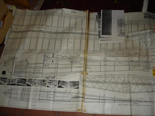

Vielleicht bin ich zu spät, aber ich könnte dir mit einem Ka 8-Rumpfplan von Svenson (2,8 m Spannw.) aushelfen. Wink
tröstende Grüsse
Beat

...also der Svenson Plan wär schon sehr gut - und du bist der Erste! Also wenn ich darf schicke ich dir meine Adresse per pn - Kopie- und Portokosten gehen natürlich umgehend in die Schweiz...aber in Euro... MDR

Und natürlich Beat! Hast mir eine Riesenfreude gemacht mit dem alten Svenson Ka8 Plan... Very Happy - den werde ich am Freitag kopieren lassen - ich hoffe das klappt.
Der Flieger wäre es ja Wert auch "Orginal" gebaut zu werden - ein "Oldtimer Oldtimer" sozusagen Laughing
...besonders schön finde ich dass der Rumpf offen gebaut wird. Sobald sich was tut werde ich hier einige Bilder zur Ka8 reinstellen.
Ach ja Beat - ein kleines Bier... Shocked - also da is schon ein bißl mehr drin in Caussols... [arf] ...ich mag die Schweizer Bescheidenheit... Very Happy

Es ist der sehr alte (1971-72 )Svenson bauplan ? (2m80 spannweite)
MessagePosté le: 06/12/2007 20:16    Sujet du message: Répondre en citant
Bonsoir Laurent,
...oui Very Happy
e
Ein sehr schöner Plan. Es gibt auch alle Rumpfspanten als Kopie.
We have also Copies from the fuselage formers... Wink

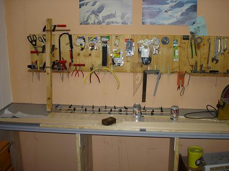

-Neue Werkbank mit einer wirklich geraden Arbeitsplatte. Damit sind verzugsfreie Flügel bis 4,6m kein Thema mehr.
-Die Teile für die KA 8 oder besser für die 2 rech....ähhh...linken... [humm] ähhh...also die Teile für die 2 fehlenden Flächen sind fertig und der Plan aufgespannt und durchsichtig gemacht (diesmal mit Öl Rolling Eyes )
- Und links steht noch die Form der Kite-Kufe - bereits eingelegt das Eschenholzfurnier. Bin gespannt ob die Kufe fest genug wird.

eine so aufgeräumte Werkbank gib es bei mir leider nicht Crying or Very sad
Ich hab es schon mal fertig gebracht zwischen dem Kürmel der sich auf meiner Hobelbank befand,zwei Leisten zu legen um die Fläche weiter zu bauen [argh] - das ist dann der richtige Zeitpunkt aufzuräumen Confused
Wieviel Blatt Eschenfurnier hast Du genommen?

...Neue Werkbank mit einer wirklich geraden Arbeitsplatte. Damit sind verzugsfreie Flügel bis 4,6m kein Thema mehr.
Shocked uuiiihhh, ist das sauber aufgeräumt, leider bin ich für sowas vollkommen untalentiert Rolling Eyes , schön schauts aus Very Happy

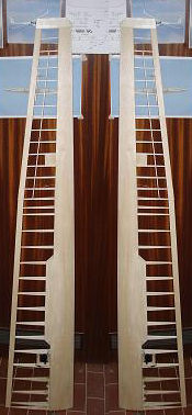

MessagePosté le: 01/01/2008 18:30    Sujet du message: Répondre en citant
...Serienproduktion... Very Happy
...ich hab mindestens 10x pro Tag überprüft ob es ja passt...tut es auch...gaaaanz genau... [arf]
Die 2 Flächenpaare werden diese Woche bespannfertig sein. Einen Vorteil hat die Geschichte auf jeden Fall - es stellt sich eine gewisse Routine beim Flächenbau ein. Kann mir auf keinen Fall Schaden, da ich mit Rippenflügeln immer noch auf Kriegsfuß stehe - wird aber besser... Wink
MessagePosté le: 01/01/2008 19:05    Sujet du message: Répondre en citant
[humm] kann auch nichts feststellen. Scheint wirklich richtig rum zu sein [humm] ... obwohl, .... Shocked Confused [humm] ne, ne stimmt sind richtig rum Laughing
Wie hast du denn deine Arbeitsplatte aufgebaut?

...da hab ich viel ausprobiert. Eisengestelle mit Kieferleimholzplatten usw...irgendwann hat sich dann doch was gebogen. Die jetzige Lösung kommt von einem Tischler der mir ein altes Türblatt zurechtgeschnitten hat - 6 cm stark - die Platte hat die Maße 2,3m x 0,5m
Den Unterbau hab ich selber aus 5cm Kieferbrettern gebaut. Also gut abgelagertes Holz vom Sägewerk - gehobelt und verleimt. Dieser Unterbau wurde oben mit 4-Kanthölzern (7x7 cm) als Rahmen verstärkt. Zur Mauer hin wurde die Platte mit Silikon eingepaßt.
Recht massiv also und auf 2,3m 4x abgestützt - da rührt sich nix mehr. Gekostet hat das Ganze eine Kiste Bier für den Tischler und 3Flaschen Wein für´s Sägewerk - der Rest war in einem halben Tag erledigt.
Irgendwie kommt mir vor dass ich Glück hatte weil der Unterbau gleich exakt gepaßt hat - ganz unüblich bei mir... [arf]
Im Raum steht dann noch eine freistehende schmale Arbeitsplatte die auf einem höhenverstellbaren Gestänge liegt (gab´s mal beim Hofer - ich glaube es ist ein Keybordständer).
Das verwende ich für die Rümpfe und zum Verschleifen - sehr angenehm wenn man runderumgehen und arbeiten kann. Hat so um die 20 Euro gekostet.
Optimal auch zum Aufbauen und vermessen der Modelle. Wenn man die Platte herunternimmt kann man das auch zum Lackieren nehmen.
