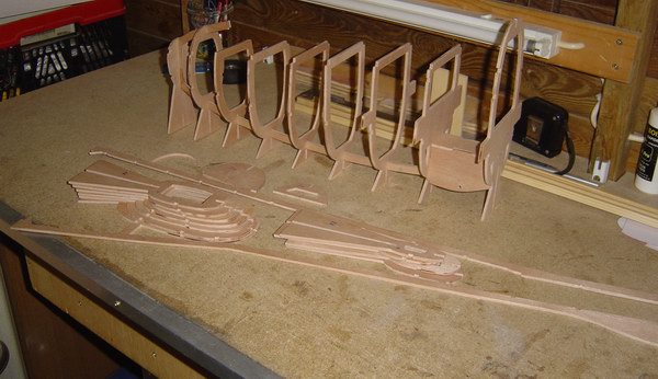

Début des plus classique: découpe des pièces d'après gabarits carton, à la scie à chantourner.

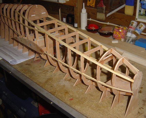

Voici une vue du requin partiellement assemblé

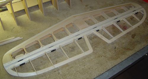

Vue des clefs d'ailes

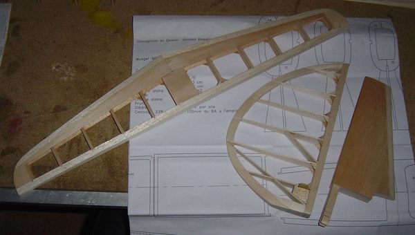

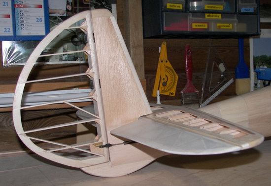

Et pour finir aujourd'hui, dérive et plan fixe du stabilo en cours de travail

pose des "cales" pour la tenue du coffrage

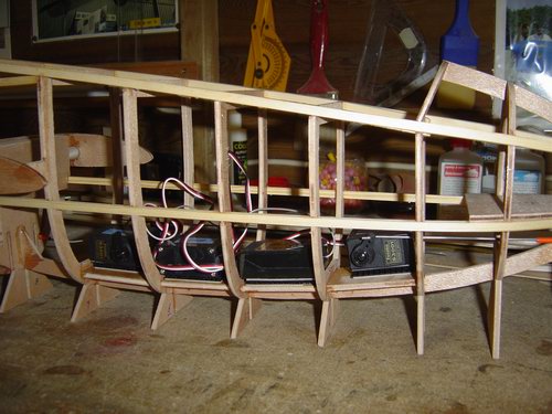

mise en place des servos, tout rentre impec

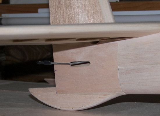

et voili le plan fixe et son volet terminés
Voilou pour ce soir Very Happy

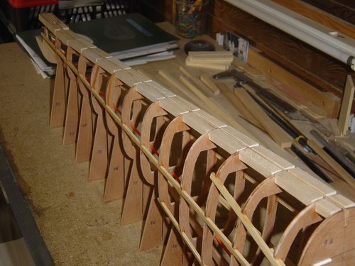

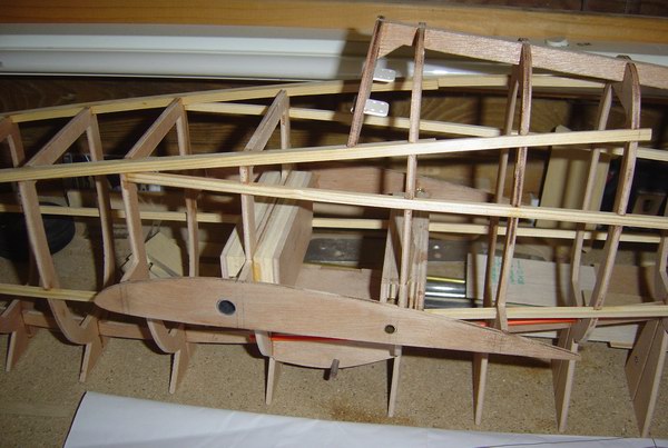

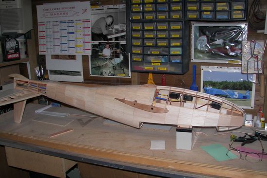

Mais faut dire que le coffrage du fuselage n'est pas une mince affaire ! Embarassed

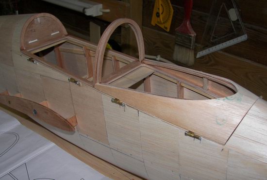

Enfin, voilà qui est fait. Quelques photos du bébé pour l'avancement.
Avant fermeture complète
Le reste se passe de commentaires

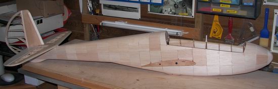

Allez, deux ch'tites photos, histoire de dire que je ne suis pas sans rien faire (pas beaucoup de motivation ces derniers temps)
et celle ci histoire de voir ce que celà donne
Voilà, maintenant va falloir s'attaquer à la verrière ! Vais me fabriquer la boîte à vide, méthode à Fred ... Mais si un simple cadre vite plaqué à la sortie du four va aussi bien, pourquoi se compliquer !

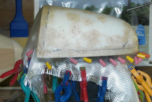

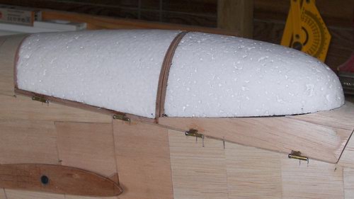

Prise de la forme des verrières avec du polystyrène
Finalisation par collage de planches balsa 10mm
Voili pour ce soir ...

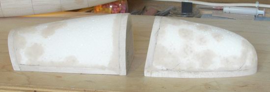

Marouflage tissu/résine, avant mastiquage

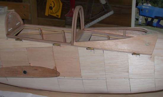

Juste pour patienter, la photo du premier master terminé.

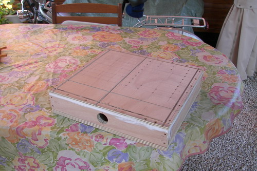

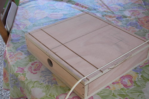

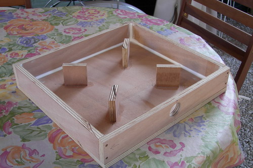

Je vais commencer le moulage des verrières. Voici ma boîte " à vide "
Les cales internes serviront à la rigidification du couvercle, si l'aspiration était trop forte. L'étancheïté avec le cadre est assuré par du tube néoprène de 5.
Voili, voilo, c'est tout pour aujourd'hui [rrzzzrr]
MichelS
Âge: 74 Scorpion
MessagePosté le: 29/06/2007 10:51    Sujet du message: Répondre en citant

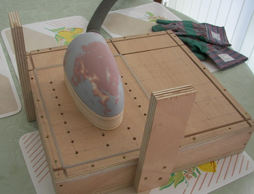

Ah v'oui, la même boîte avec les traous pour l'aspiration
J'ai scindé la surface, en fonction des tailles futures, là j'ai fait les trous pour le Musger

Ton expérience dans ce domaine m'intéresse, j'en suis au même point avec la verrière du K13!
J'ai raté mon premier essai : la surface autour du master n'était pas assez importante.
D'autre part, j'ai fait des trous sur toutes la surface : le master, simplement posé dessus, est aspiré et maintenu fermement en place, c'est aussi bien et évite des déplacements involontaires au moment du moulage.

MessagePosté le: 29/06/2007 12:07    Sujet du message: Répondre en citant
Pour le maintient du master, je pense le fixer avec un petit morceau de double face, tout en le surélevant de quelques mm ( cales de ctp ). Comme çà, s'il faut redonner un coup de chauffe au rhodoïd pour raison X, tout sera parfaitement à la même place. Ne pas faire de trous sous le master devrait donner un surplus d'aspiration.

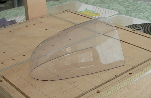

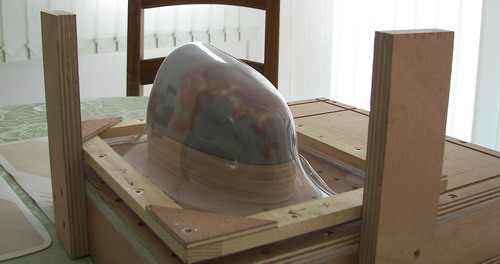

Bon, voilà. PVC du brico machin, 0.8mm. Chauffage du four à 140°, maintient 10mn et mise en forme sans pb. Quelques photos pour illustrer.
Mise en place du master
Thermo formage terminé
Et voili.
Si vous avez trop chauffé et qu'il y a un léger voile laiteux, pas de soucis, le truc (emprunté à mon voisin), un peu de polish pour auto et du coton à lustrer et çà doit partir ! Wink

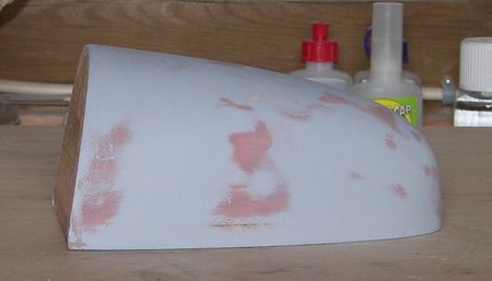

Sur le master, c'est du mastic de carrossier?
