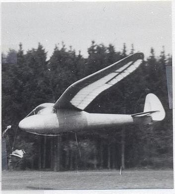

Hier möchte ich einen Baubericht von einer Spalinger Chouca erstellen!
Das besondere an diesem Oldie ist, dass nur zwei Orginale gebaut wurden!
Der Grund warum ich mich ausgerechnet für diesen Segler entschieden habe liegt bei meiner besseren Hälfte!
In einem Modellheft war ein Bericht der Spalinger S18II von der Fa. Schmierer und meine Frau(nicht nur meine Frau) war sofort wegen der elegant geschwungenen Fläche verschossen in dieses Teil!
Nun, der Preis für dieses Modell war mir eindeutig zu hoch und zu einem Oldie passt (meine Ansicht) kein GFK Rumpf!
Beim VTH Verlag war ein Plan für komplette Holzbauweise zu haben und da hab ich natürlich zugegriffen! Auch gibt es noch einen Lieferanten für die Kabinenhaube!
Das Modell misst etwas über vier Meter!
Erst wollte ich die Rippen und Spanten per CNC fräsen lassen, welches sich dann aber zerschlagen hat!
Das Bild wurde mir freundlicher Weise von der ig-albatros ch zur Verfügung gestellt

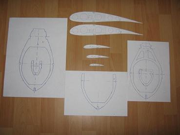

Bis jetzt sind lediglich die Schablonen für die Rumpfspanten und Flächenrippen fertig gestellt (ich werde nach alter Väter Sitte noch Sägen und Schleifen) und das Sperrholz ist bestellt! Wenn das Holz da ist, warte ich auf schlecht Wetter und dann wird mal ordentlich gesägt!
Zur Ergänzung ein paar Papierschablonen
Schön dass du dich auch meldest! Ja, so findet man sich wieder!
Das mit den Frästeilen passt schon! Ich säge doch gerne! |

Die einzelnen Rippenschablonen ausgedruckt und ausgeschnitten, wurden die Flächenholme per Hand vom Plan auf die einzelnen Schablonen übertragen!
Bei der Gelegenheit habe ich festgestellt, dass die einzelnen Rippen auf dem Plan (speziell die Rippen der Elypse) vom Planzeichner nicht besonders genau gezeichnet wurden!

Hallo Frank,
Ich werde als "Flachlandtiroler" nicht so oft die Möglichkeit haben den Spalinger am Hang zu fliegen!
Die Entscheidung auf MS535-3 straken habe ich schon gefällt!
Die neuen Rippenschablonen (die letzten sieben Rippen) sind schon konstruiert!
Allerdings, je schlanker das Profil, desto schneller ist das Teil!
Bin mal gespannt wie sich das bei der Landung auswirkt!
Das Orginal hatte nähmlich keine Bremsklappen! Und da ich den Spalinger "scale" bauen möchte werde ich auch keine einbauen!
Oder sollte ich? ![[humm]](images/smiles/humm.gif) |

Hallo Josef,
Christian vom Forum westlich des Rheins hat seinen Fafnir auch scale gebaut, also ohne Bremsklappen. Im Prinzip kann man zur Landung slippen, das geht bei den Grossen ganz gut, beim Modell ist es aber wegen der Froschperspektive schwieriger, und wohl beim Modell auch weniger wirksam, vermutlich wegen der geringeren Geschwindigkeit.
In der Ebene musst Du eben deinen Anflug entsprechend weiträumig legen, das wird schon klappen, ich würde auch keine Bremsklappen einbauen.
Also, dann hoffen wir mal auf einen verregneten Sommer... ;-)
Viele Grüsse,
Frank |
Hallo Stefan,
Keine Sorge, ich bau schon keine Bremsklappen ein!
@Frank
Einer weiträumigen Landung steht auf unserem Vereinsgelände nix im Weg!
Wir haben da Platz ohne Ende!
Na dass mit dem verregenetem Sommer würde ich mir schon überlegen!
Fliegst du nicht gerne?
Ich jedenfalls schon! Der letzte Sommer war ja eh schon ein Reinfall!
Wenn´s dir um den Baubericht geht, ich werkle gelegentlich auch im Sommer wenn es draussen zu heiß ist! Bei über 30 Grad ist es im Bastelkeller doch angenehmer als in der prallen Sonne!
Das Thema mit der Schränkung und dem Profilstrak ist ja geklärt!
Hier noch eine Frage zur Stabilität der Rippen:
Da laut Plan die Flächenrippen aus 2mm Balsa sind und diese mir deshalb etwas schwach vorkommen habe ich zur Stabilität der Rippen vor, entgegen dem Plan 0,4mm Sperrholz-Aufleimer aufzukleben! Die komplette Fläche wird ja sowieso mit diesem Sperrholz beplankt!
Würdet ihr das auch tun?
Gruß aus Niederbayern,
Josef |

Hallo Josef,
ich würde sagen: das passt schon mit den Rippen und den Aufleimern!
Bei meinem T21b habe ich die Rippen auch mit 0,4 mm Aufleimern aus Flugzeugsperrholz versehen, Breite ca. 7 mm, das stabilisiert die Rippen deutlich und macht eine schöne homogene Optik.
Der Wolfgang kann sicher näheres dazu sagen, er hat einen T21b nach Chris Williams-Plan gebaut, und da sind soviel ich weiss sogar nur 1,5 mm Balsarippen vorgesehen.
Viele Grüsse,
Frank |

So manche, die an meinem Baubericht interessiert wären, werden sich schon gefragt haben warum ich trotz dem Kellerwetter der letzten Monate keine Beiträge eingestellt habe!
Bei diesen Interessenten möchte ich mich erst mal entschuldigen!
Leider komme ich im Moment wegen persönlicher Veränderungen (plane ein Eigeneim, Baustart voraussichtlich mitte nächsten Jahres) zur Zeit nur sporadisch dazu, an meinem Projekt weiter zu machen! Also, habt bitte etwas Geduld!
Nun doch noch zur Spalinger: die Spanten sind in der Zwischenzeit auf das Sperrholz übertragen und warten darauf endlich ausgesägt zu werden, was ich bei der nächsten Gelegenheit auch tun werde!
Da gibt es dann auch Fotos!
Wünsche allen noch einen schönen Flugsommer, Holm und Rippenbruch! |

Hallo
Hab meine Rippen in 2,5mm Balsa gemacht und mit 0,6er Sperrholzfahnen verstärkt.Sind dann relativ stabil.
Bei der T 21 hab ich das MS 535-2 an der Wurzel ab dem Trapez auf ein symmetrisches Profil gestrakt damit ich eine aerodynamische Schränkung habe-gleich wie Frederike bei seinem Grunau Baby 1.Erwarte mir ab keine besonderen Streckenflugleistungen.Bei der Petrel hab ich wie Chris Williams ein 3er HQ genommen ,dass bedeutend besser in der Streckenleistung ist. Dieses Profil braucht auch keine Schränkung.Die eierlegende Wollmilchsau bei Flugzeuugen wurde halt noch nicht entdeckt-mann muss immer wissen was man will-Streckenleistung (= HQ)oder gutes Thermiksteigen mit Mindestgeschwindigkeit(=Retroprofil). |

Hallo Wolfgang,
Danke für den Hinweis wie du die Rippen deiner T21 gestaltet hast!
Das Profil und der Profilstrak meiner S18II steht ja bereits fest (Retroprofil)und die Rippenschablonen sind auch schon gedruckt und ausgeschnitten!
Eigentlich ist alles zum Baustart vorbereitet! Jetzt fehlt mir nur noch die nötige Zeit zum Bauen!
