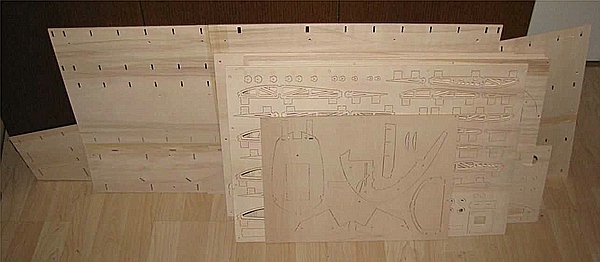

Das Modell ist im Maßstab 1:3,5 und hat somit eine Spannweite von 3,44m.
Das Profil ist ein EMX-07. Den Frästeilesatz habe ich von Frank Albrecht der das Modell auch fliegt. Wir haben uns gestern auf meinem Haushang getroffen und Frank war von der fliegerischen Umgebung und ich vom Frästeilesatz begeistert.
Der Vorteil des Fräßsatzes ist daß er für alle Baugruppen (Tragflächen, Mittelstück und Rumpf) Montageplatten enthält, so daß ein zügiger Baufortschritt gewährleistet ist.
Morgen muß ich mir erstmal ein neues Baubrett besorgen, da meine Unterlagen alle zu schmal sind.

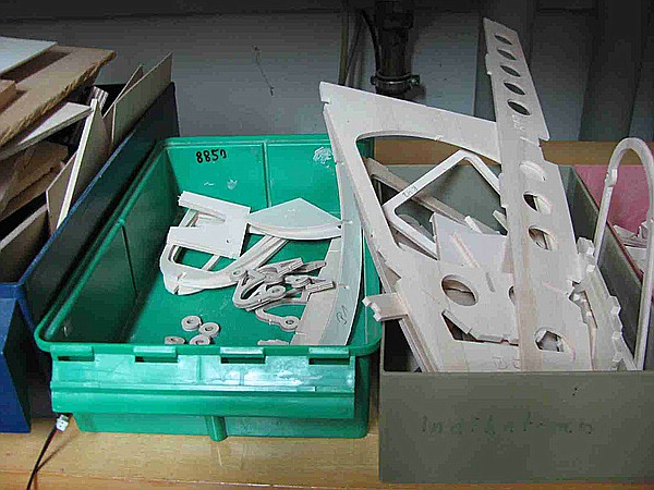

Aber im Ernst, habe etwa zwei Drittel der Frästeile ausgeschnitten und mit meinem Dremel Handschleifer verputzt. Die Steckschablonen sind auf Baubretter aufgeschraubt und die Einzelteile nach Buchstaben (M für Mittelteil, S für Seitenruder ect.) sortiert. Ich habe jetzt nur noch Probleme mit den Bildern, die sind alle zu groß. Das werde ich aber auch noch in den Griff bekommen.
So das war`s mal

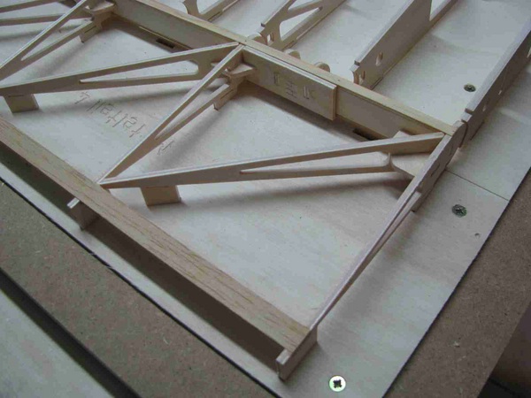

MessagePosté le: 07/10/2015 22:52    Sujet du message: Fauvel AV 36 Répondre en citant

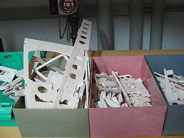

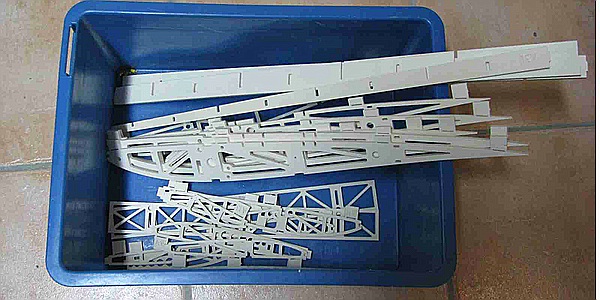

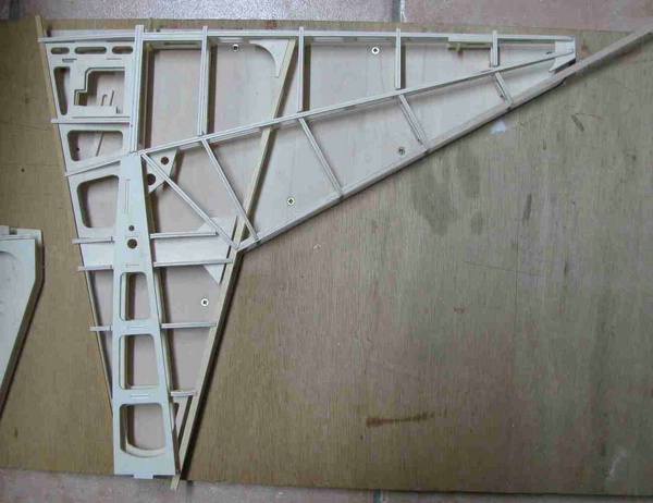

Also so verkehrt ist das mit den zwei gleichen Außenflächen nicht. Es ist nämlich "nur" eine Steckplatte für zwei Außenflächen dabei. Very Happy Und sind wir mal ehrlich, wer von den alten Modellbauern hat nicht schon mal zwei gleiche Tragflächenhälften gebaut. [argh]

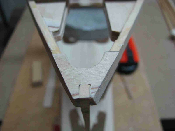

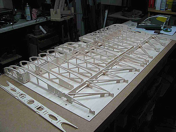

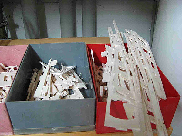

Also jetzt habe ich alle Teile ausgetrennt und verschliffen. Die Teile habe ich dann mal als Mittelstück zusammengesteckt.

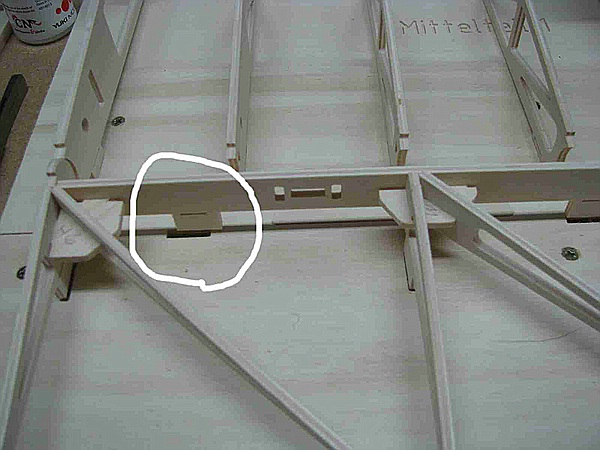

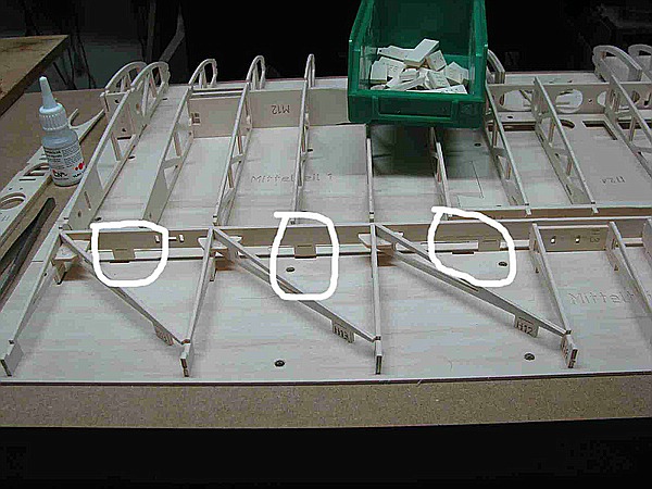

So, und jetzt habe ich das erste Problem. Der Holm für das Höhenruder passt nicht in die Steckung! Die nächsten Bilder verdeutlichen das. Ich weiß nicht ob ich einen Gedankenfehler mache. Vielleicht schaut Frank mal nach.
Wolfgang, noch mal Dankeschön für den Tip mit dem "Traumflieger".
Mit dieser Freeware kann sogar ich jetzt Bilder einstellen.
Soweit für heute,
Gruß René

MessagePosté le: 08/10/2015 19:09    Sujet du message: Répondre en citant
Salü René,
ist es möglich, dass Du die Positionen H1 und H2 spiegelverkehrt eingebaut hast? Das ist absichtlich so gemacht dass es in der gespiegelten Lage nicht passt, wegen den Scharnieren.
Auf meinem Bildschirm sieht es gut aus, ich habe aber die Fräsplatten noch nicht kontrolliert.
So eine Trockenmontage wie Du sie gerade machst ist genau der richtige Weg um sich späteren Ärger zu ersparen.
Ist das Fläschchen links Nasenspray oder Sekundenkleber?

MessagePosté le: 08/10/2015 20:43    Sujet du message: Fauvel AV 36 Répondre en citant
Hallo Frank,
ich habe nochmal alles kontrolliert. Gestern habe ich die Leiste umgedreht
das war meine erste Idee. Ergebnis, der Fehler war auf der anderen Seite.
Den Holm kann ich nicht falschrum zusammenleimen da sonst die Füsschen verkehrt rum wären. Außerdem geht das auch nicht anders. Die Grundplatten haben alle die Schrift nach oben, allerdings steht steht die Schrift bei der Platte 4 auf dem Kopf. Die Platten kann ich aber auch nicht falsch zusammenbauen. Betrachte mal die Bilder die du mir geschickt hast,
ich meine da ist auch so ein Fehler.
Gruß René

Habe ganz vergessen,
das Fläschen ist tatsächlich Sekundenkleber obwohl ich diese Woche auch ein Nasenspray einsetzte weil ich nämlich "gigantischen" Schnupfen hatte.
Âge: 59 Vierge
MessagePosté le: 08/10/2015 22:23    Sujet du message: Répondre en citant
Hallo René,
ich habe den Fehler gefunden.
Wie Du richtig bemerkt hast ist auf den Baubildern des Prototyps genau diese Stelle markiert. Ich hatte das auch im CAD korrigiert, aber vergessen eine neue Fräsdatei für die Platte zu erstellen.
Die Füsse sind ja nur dazu da, dass man den Holmsteg nicht falsch herum einbauen kann, das ist wichtig wegen den Scharnieren. Wenn Du es machst wie besprochen (H1 in Flugrichtung links, H2 in Flugrichtung rechts) sollte alles passen.
Viele Grüsse,

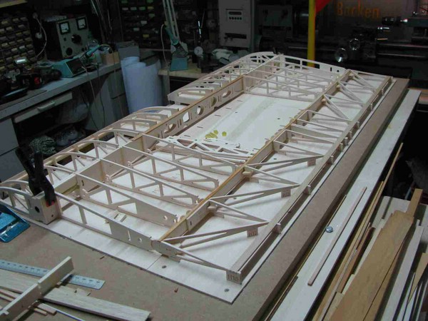

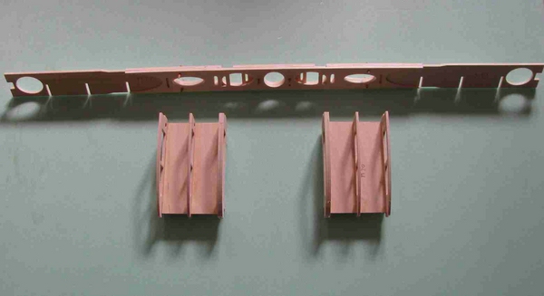

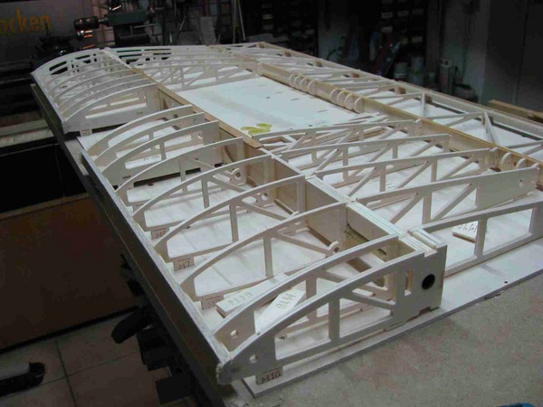

MessagePosté le: 11/10/2015 19:12    Sujet du message: Fauvel AV 36 Répondre en citant
Hallo zusammen,
so das mit dem Höhenruder ist nun geklärt und wurde von mir geändert.

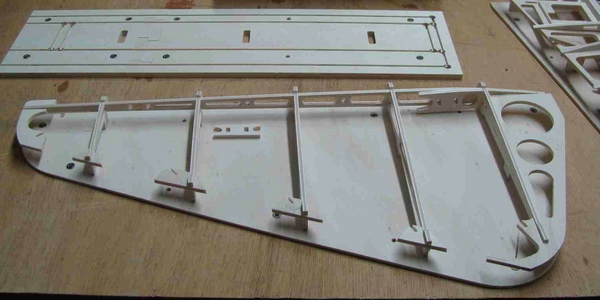

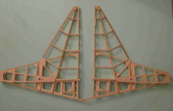

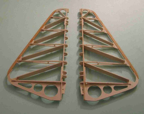

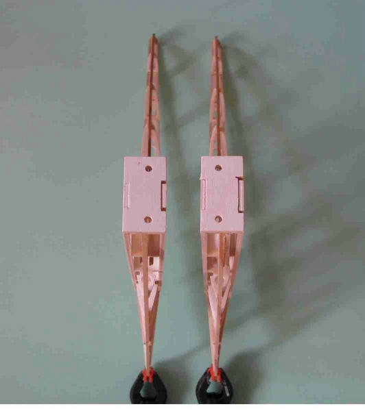

Jetzt habe ich mal ein Seitenleitwerk zusammengessteckt.
Das Ruder.
Die Dämpfung
Hier ist es besonders wichtig dass der Spant mit den Bolzen für die vordere Steckung jeweils rechts und links eingebaut wird und das ganze auch noch am Mittelteil der Tragflächen. Das hört sich etwas kompliziert an ist es aber nicht. So wie ich mich kenne werde ich nochmal darüber berichten wenn ich für die Bolzen neue Löcher bohre. Laughing
Eins muss mal gesagt werden, der Frästeilesatz ist ganz grosse Klasse.
Man muss sich echt überlegen ob man die Teile überhaupt verleimt oder einfach nur zusammensteckt. Very Happy
Nächste Woche wird noch der Rumpf provisorisch zusammengesteckt und dann geht es an´s verleimen. Werde in jedem Falle Weißleim verwenden.

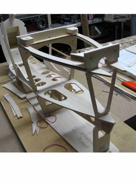

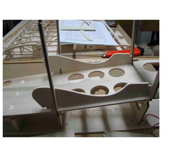

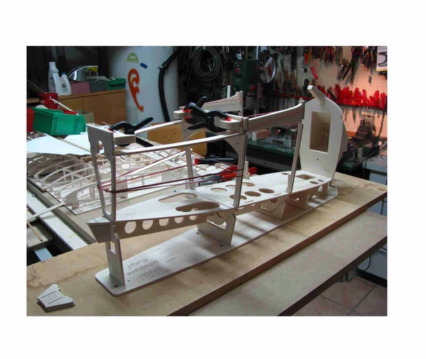

Auf jeden Fall habe ich den Rumpf mal provisorisch zusammen gesteckt.
Hier habe ich noch zwei Durchbrüche ins Steckbrett eingearbeitet damit der Rumpf gerade darin steht.
So, jetzt ist glaube ich die grobe Studiererei zu Ende und es müssen Leisten und Leistchen gesägt werden. Dazwischen sollte ich noch in den Wald und eine Linde suchen, auch für Leisten. Laughing

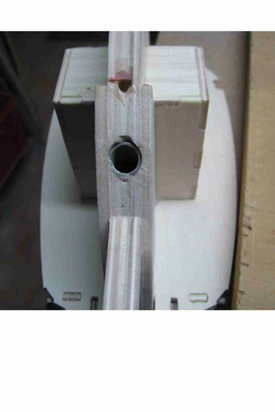

Habe heute mal die F-Schlepp Einrichtung gemacht und ein wenig verleimt.
Bilder morgen.

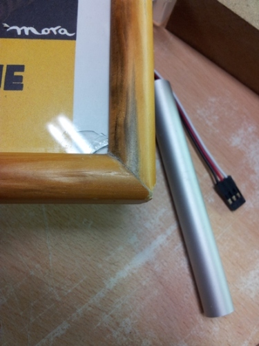

Hallo an alle

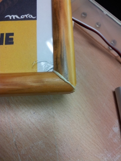

Da ich eben einen Bilderrahmen der Nachbarin mit dem "Allcon 10" wunderbar, sehr schnell und unkompliziert, repariert habe, will ich kurz über Vor-und Nachteile dieses Klebers schreiben.
Wenn s wo anders passender wäre, möge der MOD dies bitte dorthin verschieben.
Er ist natürlich im Modellbau wegen seiner sehr kurzen (3 min) offenen Zeit nur bedingt einsetzbar.
Da er aber minimal aufschäumt und deshalb Spaltfüllend ist, war er für meine nicht genau passenden Anschlussrippen ideal, auch die Verstrebungen habe ich damit verklebt.
In der Beschreibung steht auch "Ideal für stumpfe Verleimungen" das kann ich nach dem Verleimen der Glasleistensegmente für die runde Eingangstüre, welche ich eben endlich fertigstelle (nur mehr streichen und montieren Very Happy ) und dem Bilderrahmen nur bestätigen.
Ich habe auch schon Einschlagmuttern damit fixiert.
Zu den Nachteilen zählt sicherlich für Kleinverbraucher die Menge (Kartusche zu 310ml/455g), und wie schon erwähnt die Dauer der Lagerfähigkeit bei angebrochenem Gebinde. Es gibt mittlerweile praktische Düsen mit aufschraubbarem Verschluss, das dürfte die Lagerfähigkeit erhöhen, wichtig ist nur, diesen Verschluss immer sofort, am besten noch vor dem verpressen der Teile, wieder aufzuschrauben.

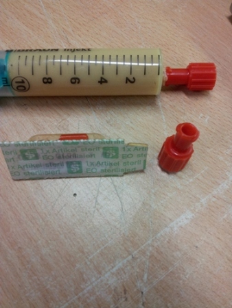

Ich befülle mir eine 10mm Spritze und verschließe diese mit den wunderbaren Stopfen welche in Krankenhäusern herumliegen, wer sich beim flirten mit Krankenschwestern schwer tut Laughing wird sicherlich in gut sortierten Apotheken fündig. Da diese Teile beidseitig verwendbar sind (Männlein-Weiblein) eignen sie sich auch gut zum verschließen von Silikonschläuchen.
Ein weiterer Nachteil sind die Finger, entweder man rubbelt oder schleift die wieder sauber, wartet einen Tag, oder hofft so wie ich, das sie mit PU-Schaumreiniger sauber werden, das kann ich aber erst bestätigen wenn ich meine leere Dose gegen eine neue getauscht habe Embarassed der Verdacht liegt aber nahe Very Happy .
Ach ja, wir beziehen den Kleber bei Schachermeier, die Kartusche ca. 20.-Euro incl.
Sorry fürs labern, ganz OT wars ja nicht.

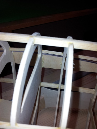

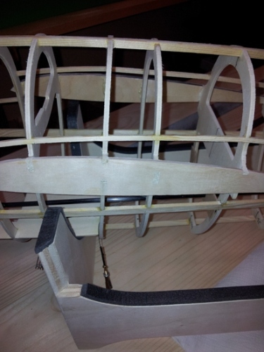

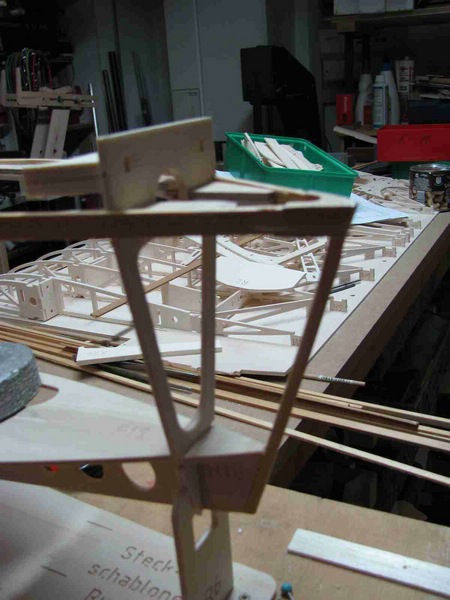

MessagePosté le: 16/10/2015 22:23    Sujet du message: AV 36 Répondre en citant

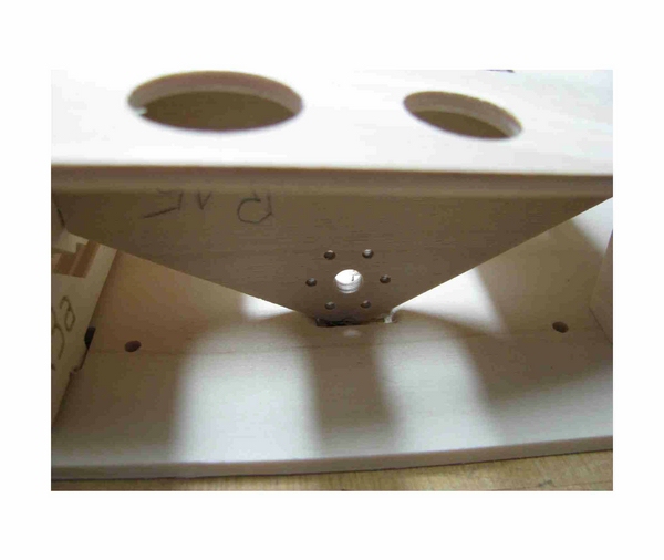

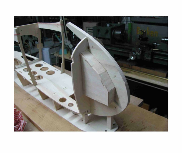

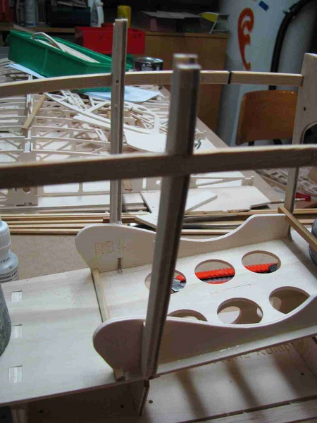

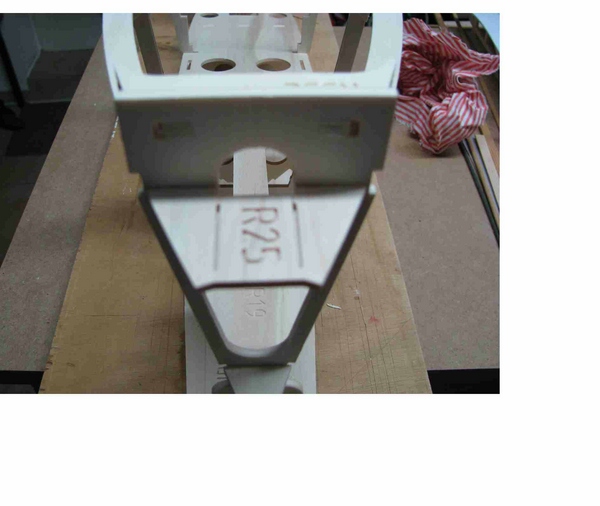

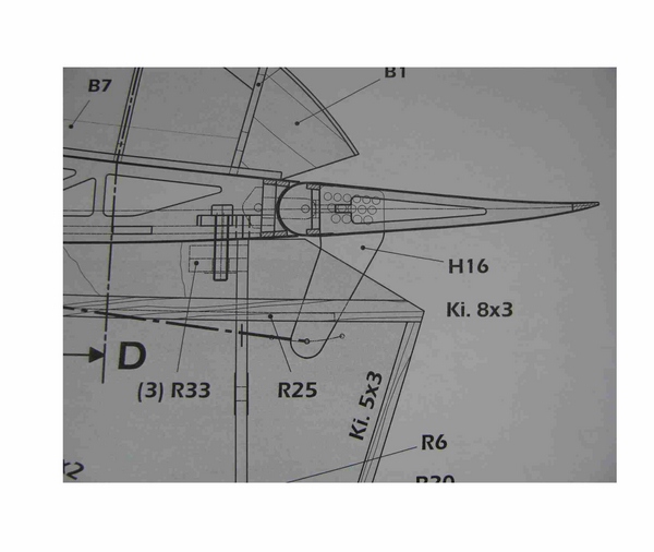

So, habe mal wieder weitergebaut bzw weiterstudiert. Da gibt es ein Bauteil R 25 siehe Plan.
und hier das Bauteil am Spant eingebaut.
Ich habe immer wieder das Teil in der Hand gehalten und rum und num gedreht und immer überlegt dass so der Höhenruderhebel nicht funktionieren kann. Nachdem ich beschloß Frank wegen des Poblems zu kontaktieren kam mir die "Erleuchtung": die schmalen Frässchnitte waren die Trennlinie für ein rechtes und linkes Teil. Manchmal hat man solch eine "Durchblickerverhinderung".

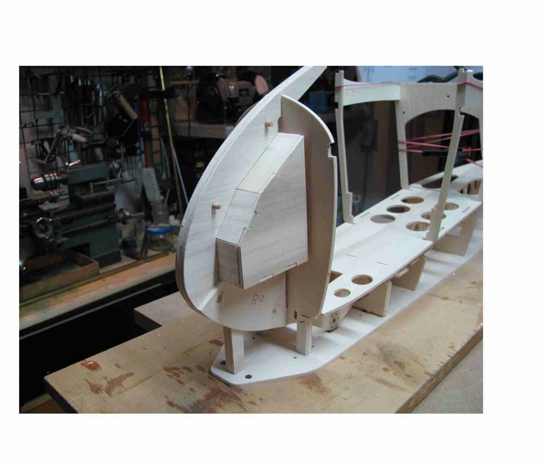

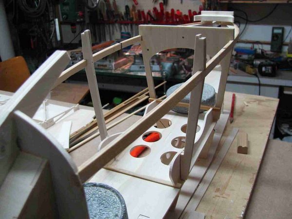

Dann habe ich noch die Frontpartie des Rumpfes verleimt.
Das Rohr für das F-Schlepp Seil und die jetzt unsichtbare innere Einrichtung.
Die hintere Sektion auch, "aft section" genannt.
und hier die ersten "Sitzansätze"
Das war´s für heute,

So, jetzt habe ich wieder einen kleinen Baufortschritt zu vermelden.
Die Seitenruder sind zusammengeleimt.
Hier habe ich entgegen des Planes für die Endleiste statt 8x2 8x3mm Kiefer verleimt. Ich wollte das die Endleiste so dick ist wie das Sperrholz auf das es verleimt wurde. Da das Ganze spitz verschliffen wird ist der Gewichtszuwachs unerheblich.

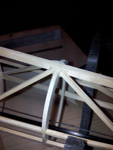

Dann ging es am Rumpf weiter.
Hier habe ich im Heckbereich noch zwei "Knotenbleche" aufgeleimt damit die Konstruktion etwas halt hat.
Nun noch ein paar Bilder vom Rumpf.
So, das war´s mal für heute.
Gruß René

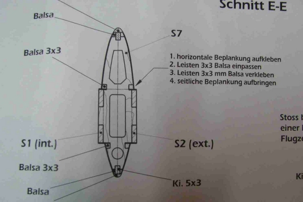

Hallo zusammen, kleiner Baufortschritt und eine Quizfrage.
Hier ist der Rohbau meiner Leitwerksdämpfungen.
Dann habe ich auch die unsymetrie der Steckung beachtet.
Hier nun die Quizfrage. Also ich weiß nicht wie das auszulegen ist.
In der Zwischenzeit habe ich begonnen das Rumpfmittelstück zu verleimen.
Bis bald René

MessagePosté le: 08/11/2015 20:59    Sujet du message: Fauvel AV 36 Répondre en citant
Hallo zusammen,
leider bin ich mit meiner Quizfrage noch nicht weitergekommen. Es handelt sich um den Text 1-4 auf dem Bauplan den ich nicht verstanden habe.
Vielleicht macht sich mal jemand die Mühe und klärt mich auf.

Als nächstes habe ich mal das Höhenruder verleimt und die drei Holme
eingebaut. Es ist schon erstaunlich aus wievielen Teilen so eine Baugruppe besteht. Aber seht selbst.
dann habe ich am Mittelteil gebaut.
Rippen eingeleimt, Steckungsrohre verbaut, Nasenleiste und Hilfsnasenleiste eingebaut.
Soweit mal mein Baufortschritt.
