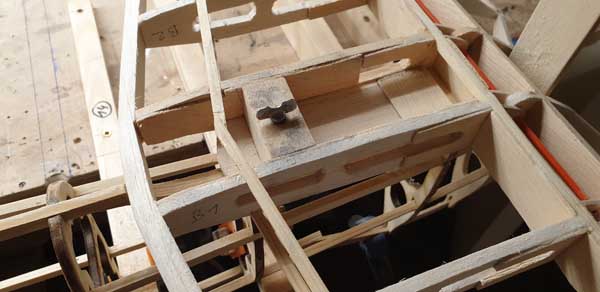

Bonjour les amis,

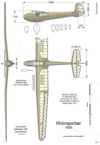

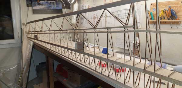

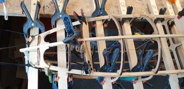

De retour à l'atelier (enfin je ne l'ai jamais vraiment quitté) pour un nouveau projet: un Rhönsperber à l'échelle 1/3 soit un peu plus de 5m d'envergure.
Ça me démange de reprendre un construction après le biplan Bellanger-Denhaut (http://www.retroplane.net/forum/viewtopic.php?t=4933). Et j'ai passé quelques années à voler avec mon Nemere et avec mon Karakan (http://www.retroplane.net/forum/viewtopic.php?t=4298) donc il est temps de changer.
Et pour changer pourquoi ne pas refaire la même chose ? J'avais construit un Rhönsperber au 1/4 il y a quelques années (http://www.retroplane.net/forum/viewtopic.php?t=3207) donc je recommence.
Ce planeur est assez classique par sa géométrie (ailes en mouettes) et j'adore sa petite verrière qui fait à peine la taille de la tête du pilote.

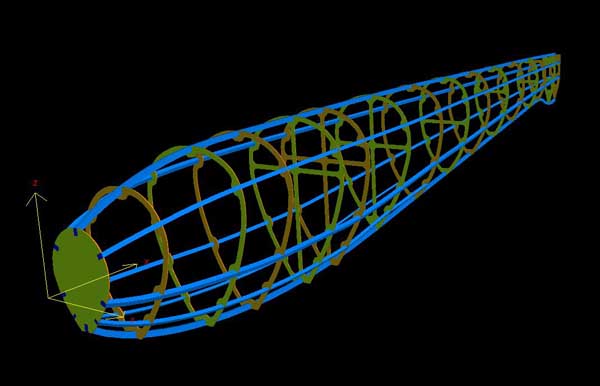

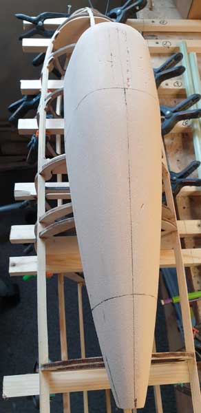

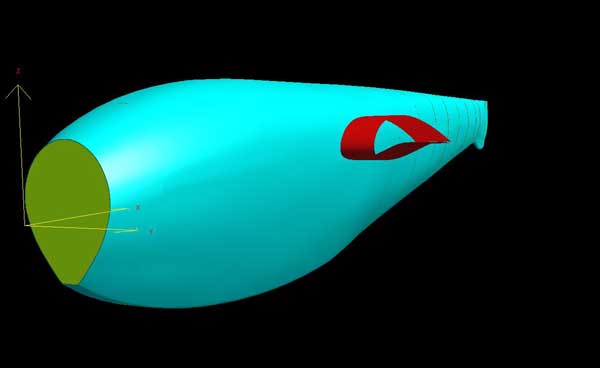

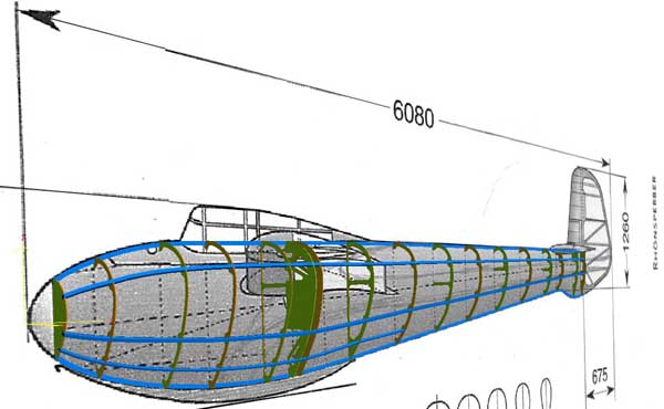

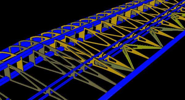

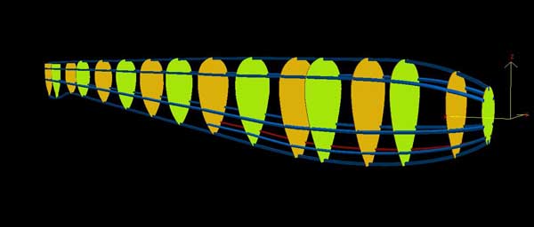

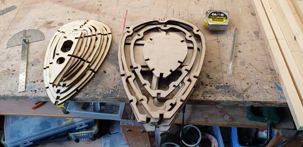

Selon mon habitude, conception avec Devfus et devwing :

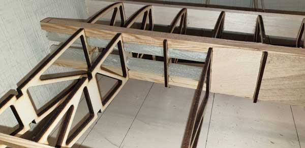

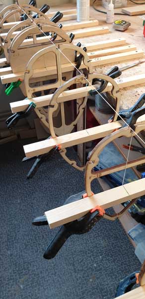

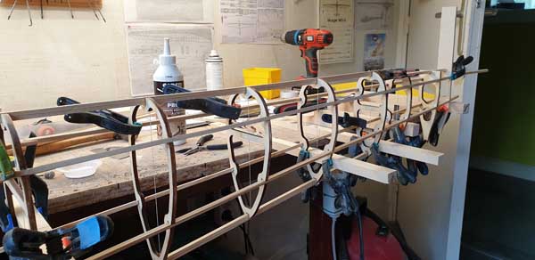

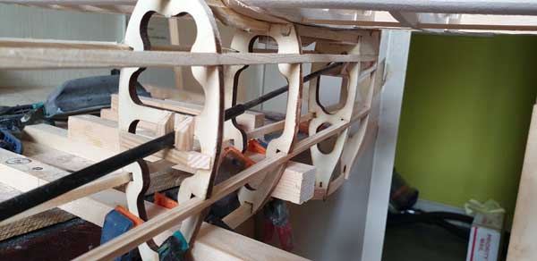

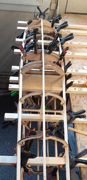

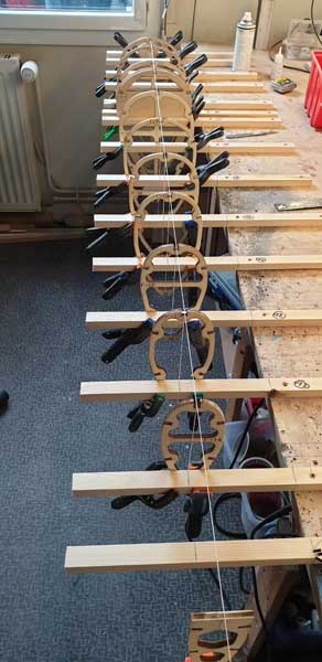

Les cadres de fuselage et nervures ont été découpées par mon ami André et le week-end dernier j'ai attaqué le montage du chantier d'assemblage du fuselage:

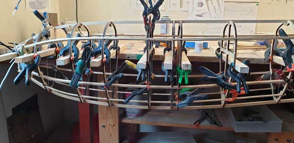

Entre temps j'ai reçu les baguettes commandées 2 jours avant. J'ai mis les lisse de l'avant du fuselage à tremper et à sécher ensuite en les cintrant
Aujourd'hui, temps pluvieux et venteux, j'ai monté les lisses
Voila ça sèche.
A +

Salut Eric,
Super, bonne construction ! Very Happy Wink

Hi Eric,
Looks good, I follow your construction with interest! Very Happy
Surely it will be a beautiful model.
Are you using thin cords, (wires?) for the line up of the frames? [clap]

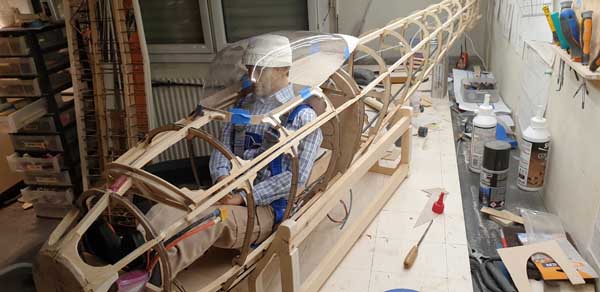

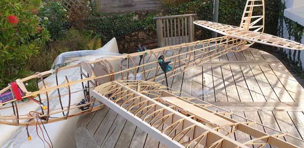

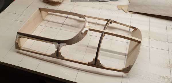

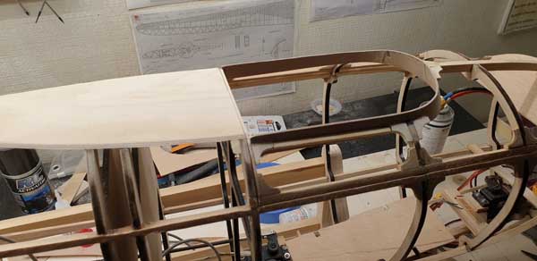

Ca fait quelque temps que je n'ai pas posté. Voila les nouvelles du front;

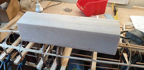

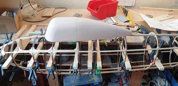

Le fuselage est presque fini en structure, il reste à mouler le nez sur moule perdu, monter la verriere, et surtout poser le revêtement en CTP avia 0,6mm.

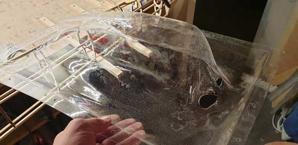

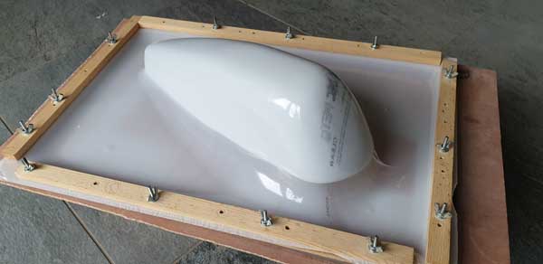

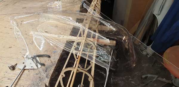

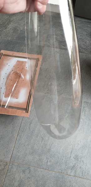

La forme pour le thermoformage de la verriere est taillée dans un bloc de styrodur et recouvert de fibre de verre 150g/m2 + mastic +ponçage+mastic+ponçage etc...
Le premier essais de formage de la feuillé de PET en 1mm s'est soldé par un échec. J'avais un pli que j'ai essayé de faire disparaitre au décapeur thermique, et sur la boite à dépression, ça fait de jolis trous. Poubelle!
J'ai recommencé en chauffant plus au four (160°C au lieu de 140°c). Formage persque OKJ mais encore un pli sur le coté.
Il me reste du PET pour un 3eme essai, mais j'ai reporté ça à plus tard.

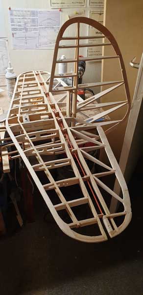

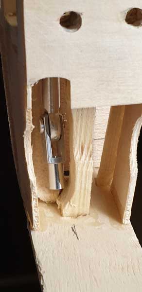

En attendant je suis passé à l'empennage et la dérive. Construction classique avec nervures en balsa 5mm, longerons en pin 5x5

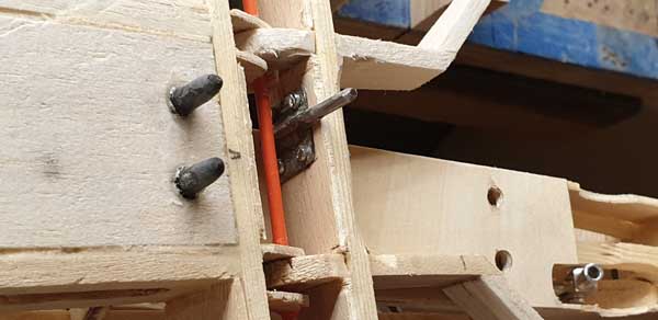

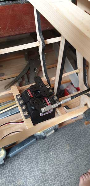

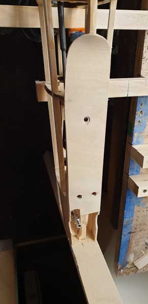

Commande de profondeur par tube carbone guidé sur la longueur pour ne pas flamber.
Les servos de profondeur et dérive seront à l'avant sous le siège du pilote (commande par câbles pour la dérive). Ici la phot de la surce d'appui de l'empennage qui est tenu par une vis
La commande de profondeur est faite par un bout de corde à piano sur le volet de profondeur et une chape alu repercée dans laquelle s'engage la corde à piano
Zéro jeu, c'est nickel et facile à monter/démonter.
Pour changer je vais attaquer le montage de la 1ere aile.

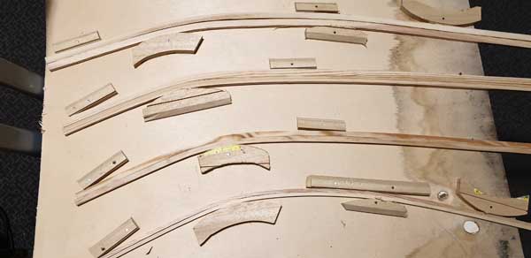

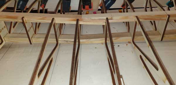

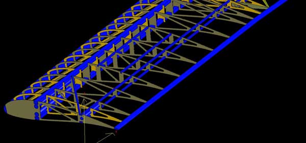

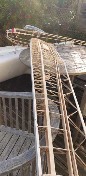

Ça fait longtemps que je n'ai pas posté et pourtant la construction a bien avancé. ce qui suit date de novembre/décembre.

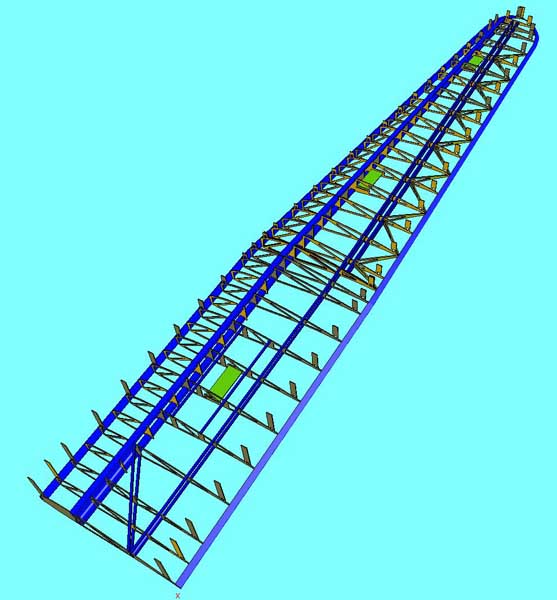

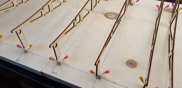

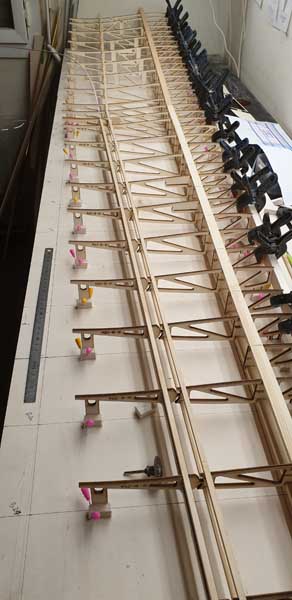

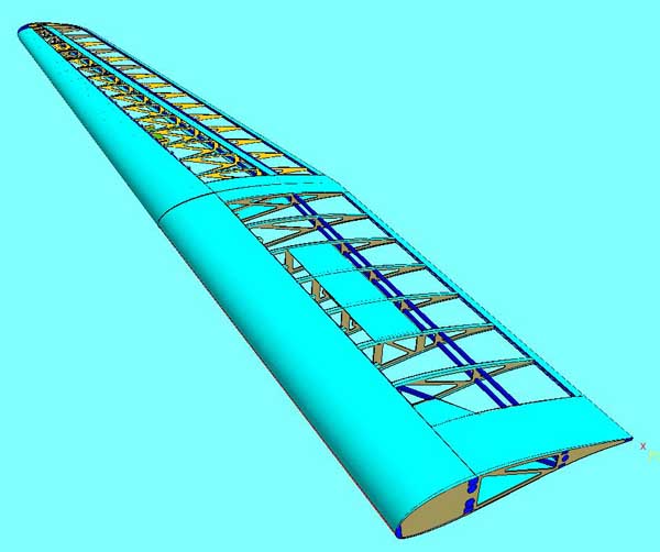

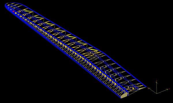

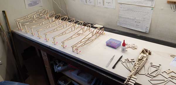

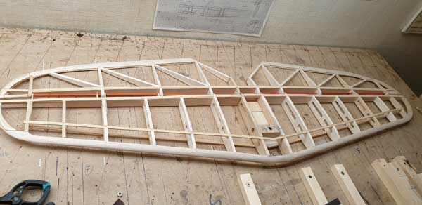

Je suis passé à l'assemblage des ailes. Modélisées sous Devwing et nervures découpées laser par mon ami André.

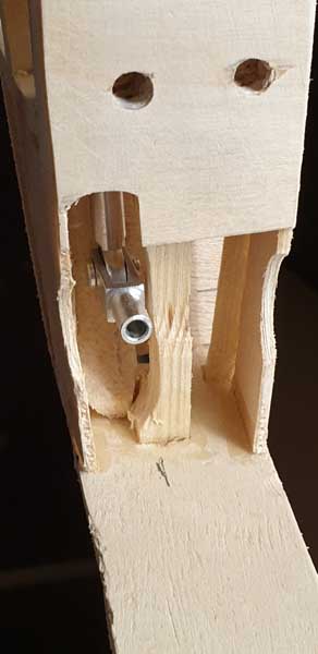

Longeron avec semelles de section 15x10 passant à 15x5 30 cm apres la cassure. 2 clés d'ailes de 14mm passant dansd l'épaisseur du longeron avec fourreaux moulés en fibre de verre (diam 14 intérieur et diam 15 extérieur pour avoir la même largeur que la semelle). Caissonage latéral du longeron en CTP peuplier 1,5mm. Longeron secondaire avec semelle 5x5 et caissonnage en CTP aviation 0,6mm.
J'ai créé les pattes des nervures (tabs) sous devwing pour assembler l'aile à l'envers sur un chantier plan. Ces sont les pattes qui donnent le diedre et la cassure de l'aile.
La cassure du longeron est obtenue par des entures (la section 15x10 est obtenue par empilage de 2 couches de 15x5)

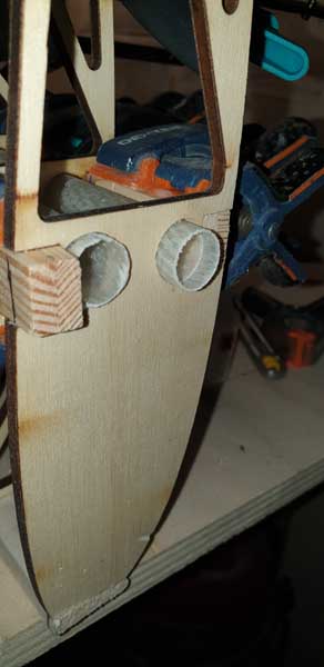

Ici les fourreaux en place
Je coule ensuite de la résine chargée de microballon entre les fourreaux pour remplir l'espace vide.
Le bord d'attaque est fait de balsa 10mm. Pour la solidité, pas de problème car l'aile sera coffrée en CTP 0,6mm enroulé sur le bord d'attaque.

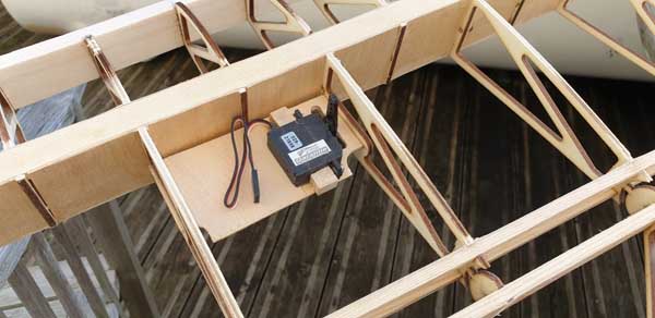

2 servos par aileron et un aérofrein
La 1ere aile présentée sur le fuselage
La suite au prochain épisode.

Comment as-tu prévu l'articulation des ailerons ? avec des becs 1/2 charnières en époxy et goupilles ? ou un axe traversant sur toute la longueur ?
aaah Devwing… un paquet d'heures sur ordi j'imagine, mais ça en vaut le coup pour la qualité d'éxé et des fichiers de découpe [clap] faut que je me rencarde sur l'utilisation sur Mac…

MessagePosté le: 03/02/2020 20:21    Sujet du message: Répondre en citant
Salut Sebastian,
Moi j'ai pas besoin d'être costaud pour les lancers puisque j'ai juste à tenir mon émetteur (800gr suspendus à mon cou). MDR
J'ai dans mon écurie des lanceurs dopés aux stéroïdes anabolisants et ça part tout seul.
Les ailerons sont articulés avec un axe traversant. J'ai tenté cette solution pour sa rapidité de mise en œuvre, et sans jeu.
Quant à Devwing, 3 heures pour réaliser la modélisation que tu vois en photos et à peu près autant avec Devfus pour la modélisation du fuselage. Ce sont des logiciels paramétriques. Il y a juste à suivre les étapes successives et rentrer une multitude de paramètres.
MessagePosté le: 03/02/2020 21:15    Sujet du message: Répondre en citant
3H de modélisation pour l'aile ! c'est tout Shocked
du genre tu rentres la nervure d'emplanture et celle du saumon et le logiciel calcule le reste ?
Je ne vais pas polluer ton sujet avec mes interrogations… je vais me renseigner on the web Laughing
Âge: 65 Bélier
MessagePosté le: 03/02/2020 21:28    Sujet du message: Répondre en citant
Oui en résumant c'est ça. Tu parts d'un plan 3 vue pour avoir le contour de l'aile en vue de dessus. Tu définis ses dimensions les profils à utiliser, la position des longerons et leur section, l'espacement des nervures, leurs évidements, les zones à coffrer, etc.. et le logiciel dessine tout ça en 3D, puis sort les pièces élémentaires en DXF.
Idem pour le fuselage avec couples et lisses.
Bref c'est la CAO pour les nuls.

MessagePosté le: 09/02/2020 19:24    Sujet du message: Répondre en citant
Grace à la tempête et au vent violent, je suis derrière mon PC. J'aurais pas beaucoup volé depuis le mois de novembre, et tant mieux pour le Rhönsperber.

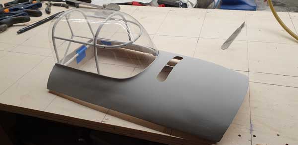

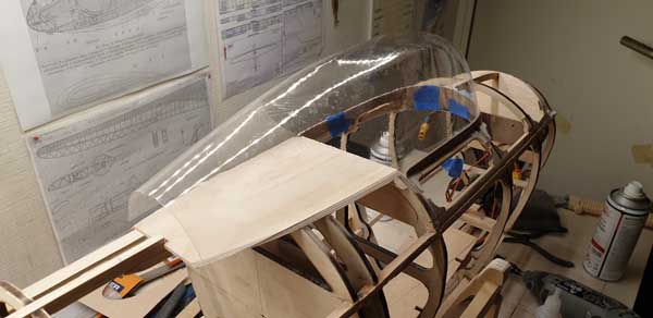

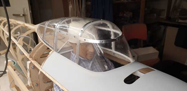

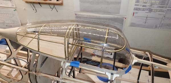

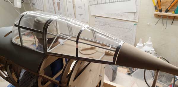

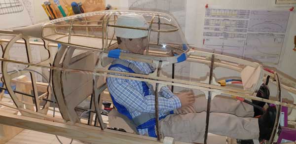

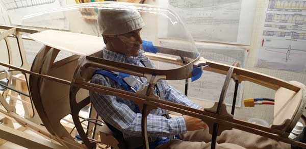

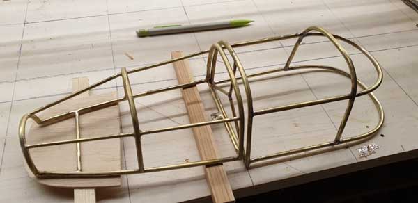

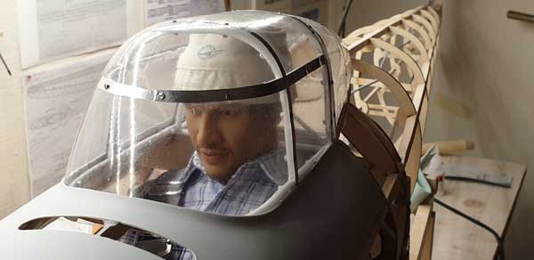

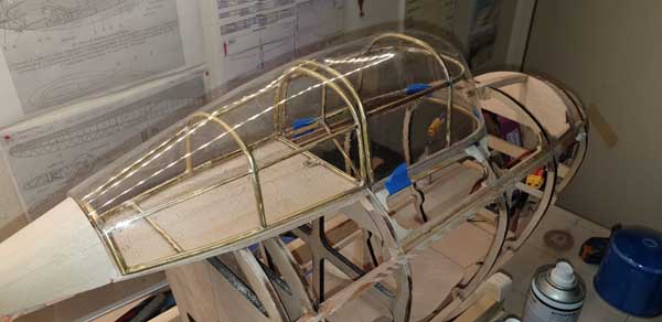

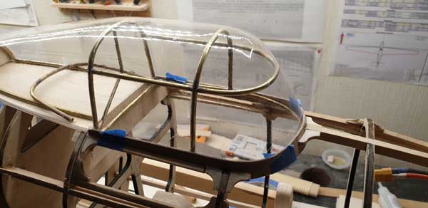

Aujourd'hui au menu la construction de la verrière.

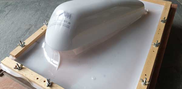

Mes premières tentatives de thermoformage ont foiré. PET trop épais (1mm) et température trop élevée. Ma forme en Styrodur était seulement recouverte d'un 50gr/m2 en verre-epoxy et se déformait à la chaleur du PET. J'ai repris ma forme avec un 160g/m2 verre-epoxy et le PET est passé à 0,75mm. Température de 150°c dans mon four de cuisine et voila le résultat:

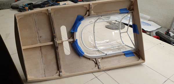

J'en ai moulé 2 au cas où. Cette verriere comporte 2 partie: une partie fixe arrière et la partie avant qui se fixe sur le portillon.

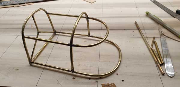

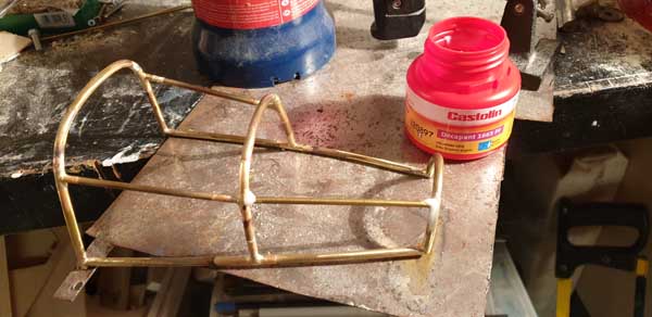

La structure de la verrière est en tube laiton recuit de 4mm brasé à l'argent.
La verrière est encore en 1 seul morceau. Elle sera coupé en deux après qu'elle soit vissée sur le cadre métallique.
La verrière est vissée sur la structure en tube avec des micro-vis de 1,4mm. Le portillon est coffré en CTP 0,6 et enduit (il sera peint). Le cône en bois derrière la verrière est fait en balsa évidé et coffré en CTP 0,6mm
Les plat alus à l’extérieur sont faits avec de l'alu adhésif (trouvé chez Casto pour faire l'étanchéité des gaines de ventilation)
Pour info, la partie arrière de la verrière est démontable car elle permet, démontée d’accéder via une trappe ronde au raccordement des commandes d'ailerons et d'aérofreins

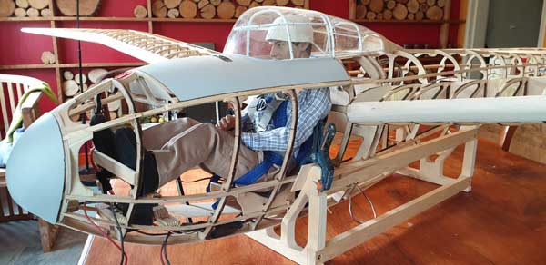

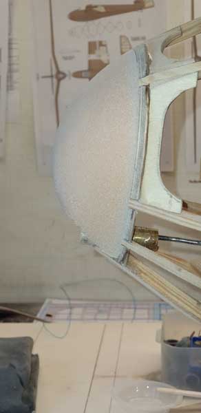

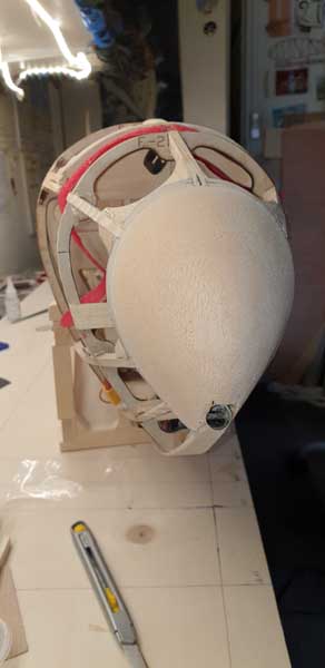

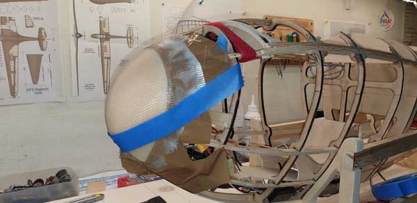

Ensuite vite fait la casserole de nez: taillée dans du styrodur et moule perdu pour stratification in situ de 2x 160g/m2 de verre-époxy. Un peu de mastic et d'apprêt et c'est bon. la casserole est tenue par une vis /écrou à travers le 1er couple de fuselage
Voila c'est tout pour le moment. La suite au prochain épisode. Zzz

Magnifique travail, la verrière est superbe [amen] [amen] [amen] !

Magnifique verrière. [amen] Ça va être encore un beau planeur.
MessagePosté le: 10/02/2020 00:40    Sujet du message: Répondre en citant
Salut Eric,
Elle est bien belle ta verrière au final [clap] [clap] , tu t'en es bien sorti [amen]
Petite question : ou as tu acheté ton pilote , j'en recherche au moins deux et j'ai pas envie d'y mettre une fortune , ça coute un bras ces trucs là. Embarassed Evil or Very Mad
Et j'ai pas l'intention non plus de faire de la couture Confused
Thomas semble être tombé sur un bon coup, mais c'est épuisé , donc avis si quelqu'un a une proposition honnête et raisonnable à faire à échelle 1/4.
