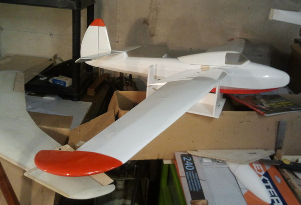

MessagePosté le: 17/05/2012 18:45    Sujet du message: Répondre en citant
Déterrage de post !!!!
Voilà mon Gabbiano enfin sur la fin ...
Dan68
Inscrit le: 13 Oct 2009
Localisation: Bartenheim
Âge: 47 Sagittaire
MessagePosté le: 17/05/2012 18:53    Sujet du message: Répondre en citant
Bon alors tout n'est pas fini ...
Après une première pesée, j arrive à 656 gr avec recepteur batterie (dans le pif) les servos et les tringles dérive et stab et quand même 50 gr de plombs pour l instant suspendu après un bout de scotch sur le nez ( va falloir que je le case à l'avant au max ...)
Je vais donc bricoler une "trappe" pour pouvoir loger ce plomb ^^
Il manque les servo et la tringlerie pour les ailerons ... je dirai au max 20 gr de plus ...
Donc j'arrive à 680 gr avec centrage à 45 mn
MessagePosté le: 17/05/2012 19:16    Sujet du message: Répondre en citant
Bonne bouille ceGabiano, en 4 m, ça jetterait un max ! Wink
