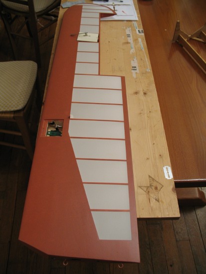

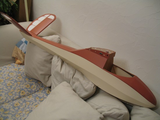

MessagePosté le: 05/03/2009 20:29    Sujet du message: Répondre en citant
Quelques photos des dégâts (invisibles, mais bien présents), la déco est à base d'ocre et ivoire, il y aura quelques petits ajouts futurs pour achever le tout...
La peinture est de la marque "panthère noire", acrylique, une vraie misère à passer (même au rouleau à laquer), pas couvrante pour deux sous. Je me suis limité à deux couches, ça fait un effet vieilli...
Seul avantage : on peut peindre dans le salon et rincer les outils à l'eau...

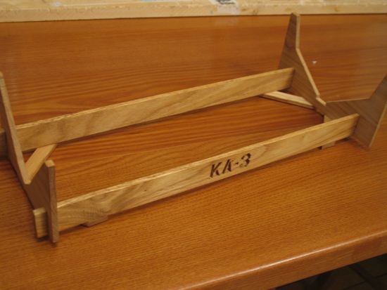

Et le support, en chataignier. Le nom est découpé à la scie à chantourner et l'ensemble est huilé... mais il est trop court sur patte, l'arrière du planeur touche par terre! Crying or Very sad Crying or Very sad Crying or Very sad
