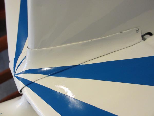

Des détails traités ce week-end:

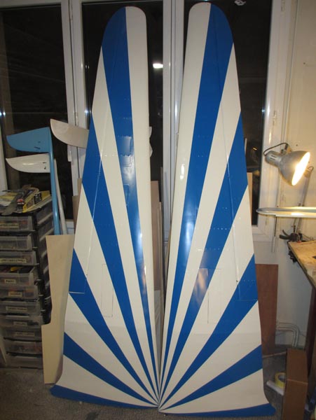

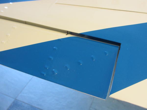

Le fond blanc (très légèrement crème-ral 9010) a été appliqué par le carrossier. Super peinture très dure et brillante. . Les motifs bleu ont été fait avec une peinture en bombe. cette peinture est moins brillante que la blanche. bien que de nature très différentes il n'y a pas eu de problème de compatibilité.
Bien que j'ai eu à enlever quelques tâches de bleu sur la blanc à l'acétone, le blanc à parfaitement résisté.
Ma seule crainte c'est le poids total. Je n'ai pas encore pèse.

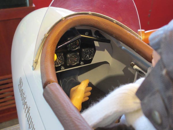

Je suis maintenant dans les détails de finition: patin, tube de Pitot, entourage cuir du capot de cockpit, pare brise, compensateur de profondeur, et divers éléments de découvrir.
Ensuite opération centrage/lestage et réglage final des débattements de gouvernes. Je posterai quelques photos ce soir.

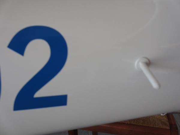

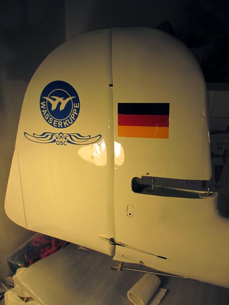

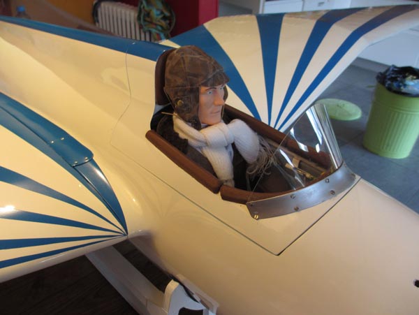

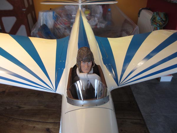

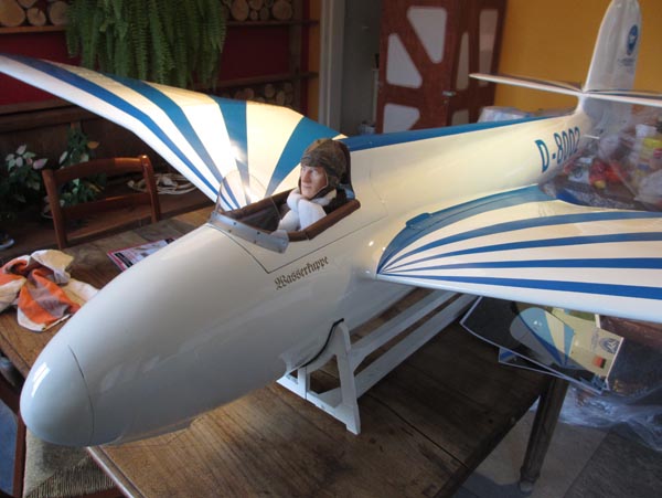

Bon allez quelques photos. J'ai pas encore eu le temps de l'assembler en exterieur:
Au niveau poids je vais certainement me rapprocher des 14,5 ou 15 kg.

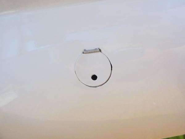

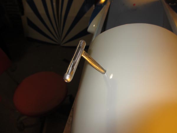

Entre hier et aujourd'hui j'ai construit un BO(il lui manque une bonne couche de peinture) et un tube de pitot.
Ce pitot est assez facile à réaliser car de facture moderne.

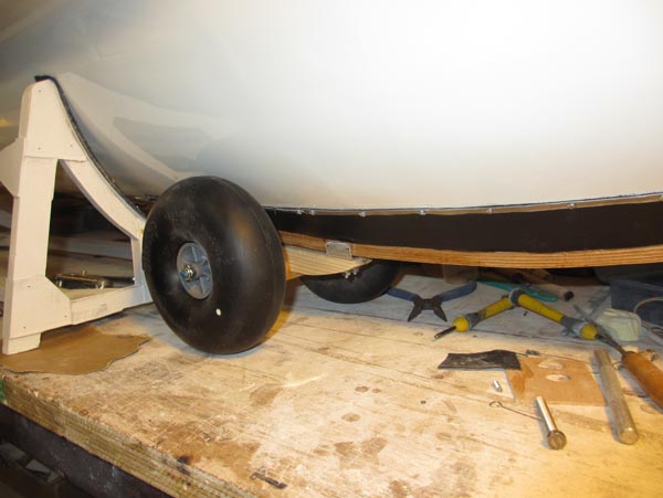

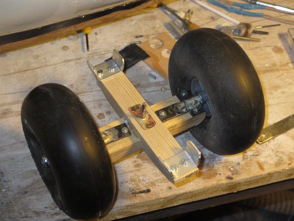

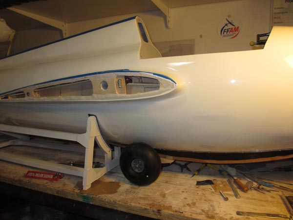

Encore merci pour les photos, du système de roues sous le patin. Very Happy
Je fais un "copié" "collé" dans ma bibliothèque "Pétrel" et je mets cela en application d'ici peu. Wink Wink

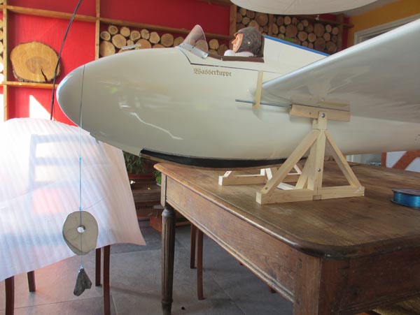

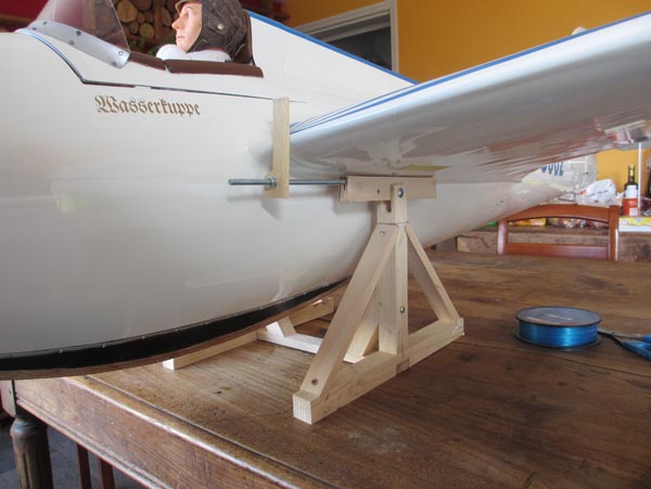

Pour fêter mon anniversaire, je suis me suis lancé dans le centrage définitif du Habicht.
Je me suis fabriqué une balance de précision samedi apres-midi. Puis j'ai lesté.
Hum Hum! 2,2kg de lest. Rien que ça [argh]
La prochaine fois je ferais un empennage et une dérive en balsa.
La dite balance. 2,5m de tasseau de chez LeroyCasto :
Et avec des lingots qui pendent au bout du nez

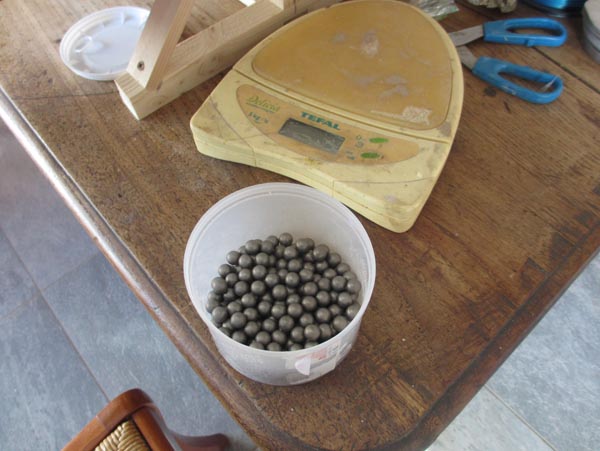

Les lingots ne tiennent pas dans le nez, alors j'ai changé pour des billes en W (merci encore OM):
Et là ça tient dans le nez.
Ce soir coulée des billes dans la résine dans le nez.

Je renouvelle ma question : où trouves-tu ces billes de plomb?
Âge: 65 Bélier
MessagePosté le: 16/04/2013 18:06    Sujet du message: Répondre en citant
Ce n'est pas du plomb, ni de l'étain, ni aucun alliage du même genre. [humm] [humm]
