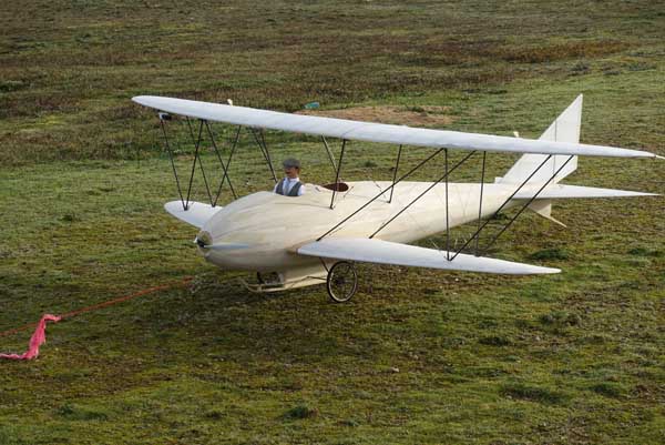

Oui, oui, oui, le BD1 a volé dimanche matin. Il faisait un peu frisquet mais nous avions un grand soleil sur la côte.
3 vols avec remorquage derrière le Wilga de Gaetan. Les 110cm3 n'étaient pas de trop avec les volets sortis pour ne pas voler trop vite.
J'ai posté quelques petites videos sur ma page Facebook à l'adresse suivante
https://www.facebook.com/eric.perrot.7798
je sais pas si cette page est accessible pour ceux qui n'auraient pas de compte Facebook. je ferais prochainement un montage vidéo car j'avais une caméra Moebius dans les haubans du BD1.
Voici quelques photos avant et après les vols.Il est 10h00 du matin est le soleil est encore bas.
le bilan: au 1er vol j'étais centré très arrière, j'ai ajouté 300g de lest. Ma motorisation est trop faiblarde (5S avec une 16x10). la trainée est telle que les 900 ou 1000W ne suffisent franchement pas. Motorisation à changer (probablement en 8S)
Il faudra que je répète les tests de piquer car avec le moteur qui ne permettait pas de remonter, je les ai faits à la va-vite.
la réponse en roulis est excellente avec les seuls ailerons de l'aile supérieure. le vol est lent (42g/dm2), et la finesse inversement proportionnelle au nombre de mats et haubans. Ça descend bien, pas besoin d'aef à l'atterrissage. Vous le verrez sur la vidéo sur Facebook.
Mais je ne m'attendais pas à autre chose.
Sur le 3eme vol j'ai butté sur le talus de sable qui encercle notre terrain, et j'ai cassé le ski (j'avais fais des trous pour l'alléger: c'était pas une bonne idée).
Il faut aussi que je raccourcisse le patin arrière qui est trop long, à l'incidence d'atterrissage, c'est ce patin qui touche le 1er. Impossible de faire un atterro 3 points.
Voila maintenant je vais attaquer les finitions (enduit garnissant sur le fuselage, peinture, habillage des mats en tube avec des profilés en bois, sièges pour le pilote et le passager) et surtout l'installation d'un nouveau moteur et des accus (dès que je l'aurais choisi et acheté)

I have not flew much after Vauville, the tow plane had to work very hard to get it up Sad . It has alo a quite high sink rate Sad .
It flies different, I can't built up "speed reserve" so its difficult to land it properly. Its really flying with the aerobrakes full on. Its difficult to have a proper flare with the landings because of that, it just flying against the ground. On footage of the real thing (which has disappeared from the net Crying or Very sad ) exact the same thing is to be seen.
Its horrible weather in Holland at the moment, we will fly it in the spring, maybe with the c.g. a bit more aft, it should fly quite slow, but I hope to get the the sink rate better and improve my landings also.
MessagePosté le: 02/12/2017 12:16    Sujet du message: Répondre en citant
Je devance Eric ( qui j'espère m'excusera ) dans les très rapides conclusions qu'on peut tirer de son expérience et celle de Vincent.
En gros rien de bien étonnant et nouveau aux mauvaises caractéristiques de vol de nos machines, les milles raisons de trainées divers de conceptions et constructions ont des conséquences directes sur la finesse et donc le vol.
Il fallait qu'ils en aient des Cou..... les pilotes grandeurs de l'époque [argh] ,
car ça se terminait parfois assez mal dans leur cas Embarassed Embarassed .
Et pourtant que s'est beau de voir évoluer ces engins sur des pentes miraculeuses comme Vauville ou tout semble voler sans problèmes...... [humm] Je suis certain que ton Bellanger dans les conditions de cet été aurait volé et volera à merveille. Very Happy

MessagePosté le: 02/12/2017 14:40    Sujet du message: Répondre en citant
« Philippe26 » a écrit:
Mais bon pas facile de se dire çà après avoir passé plusieurs mois à la construction d'un modèle qui nous avait séduit sur plan, et qui se révèle piètre oiseau en l'air .... c'est frustrant ...
Eric s'avait à quoi s'attendre , je vois pas en quoi cela est frustrant , peu importe les performances avec ce genre de machines , juste le plaisir de les avoir construite et de les faire évoluer c'est aussi simple !
Bientôt une vidéo de 5 biplans dont deux ont volé environs 30 secondes , moi cela suffit à mon bonheur et certainement aussi à ceux qui les ont construit Very Happy
MessagePosté le: 02/12/2017 17:26    Sujet du message: Répondre en citant
Je suis 100% d'accord avec ce qu'écrit Christian.
Je me suis lancé dans cette construction pour le plaisir de faire un biplan, et pour voler avec une machine inhabituelle.
Quand je veux me faire plaisir à chercher les pompes, voler vite, voler loin, voler longtemps, j'utilise mon JS1 de 7m.
Donc point de frustration ici avec le BD1. Toute ce que je cherchais, je l'ai trouvé Wink
