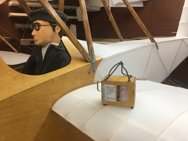

MessagePosté le: 17/01/2020 19:24    Sujet du message: Répondre en citant
Noch
ein wenig dran geschraubt Very Happy
MessagePosté le: 17/01/2020 19:32    Sujet du message: Répondre en citant
Superbe ce petit détail [clap]

MessagePosté le: 18/01/2020 19:32    Sujet du message: Répondre en citant
Hi Olli!!!
Ich traue mich und sage mal was viele sicher denken:
BOAH, WIE GEIL IST DAS DENN???!!?!?!?!
Deine Radverkleidung ist super und der Höhenmesser erstmal! Sagenhaft!
Ich wäre sehr gerne einmal bei einem Flug dabei, das sollte sich keiner entgehen lassen!
Was Ihr hier so macht nehme ich als Ansporn ebenfalls immer besser zu bauen.

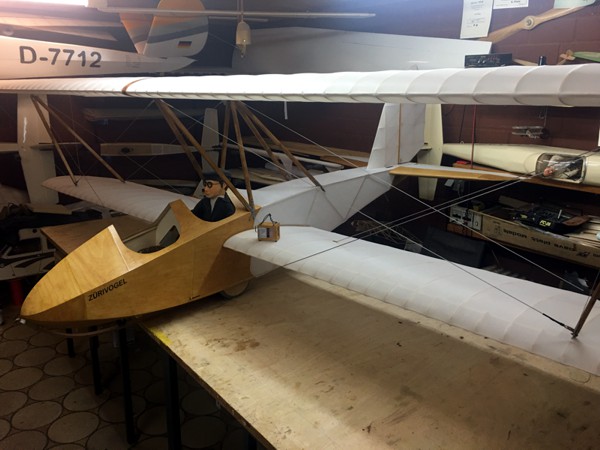

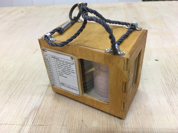

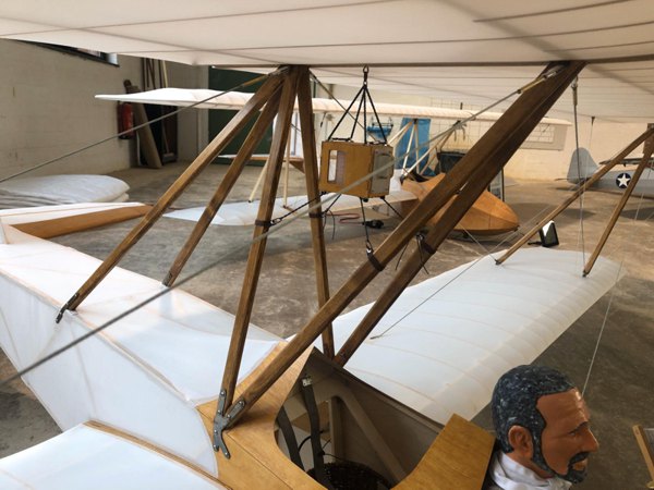

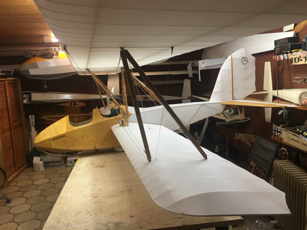

bis auf auswiegen und noch einige kleine Sachen bin ich fast fertig Wink
Schönen Gruß an Johannes, die Verwindung funktioniert noch tadellos,
obwohl ich heut morgen noch mal das 3.mal Spannlack gestrichen
habe Wink
Hatte im ersten Moment doch Bedenken, trommeln doch schon ganz schön Laughing

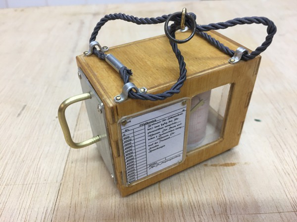

Der Höhenschreiber muß jetzt noch mal verarztet werden, ich glaube ich hänge ihn unter den Baldachin [humm]
ach bevor ich es vergesse nochmals zum Spannlack, ich bleib dabei erst dünn dann dicker und zum Schluss unverdünnt, hatte keinerlei Probleme damit den Spannlack 1:1 drauf zu streichen, man(n) muss evtl auch den richtigen Pinsel haben und zügig arbeiten Wink aber bei 11m² Fläche sollte mann auf jeden Fall eine Maske mit Filter tragen!!

Spannlack jeder wie er will. Mit der richtigen Pinseltechnik gelingt sicher jede Variante. Ich hab mich halt nach dem Jakobsbuch gehalten. Der hat aber seinerzeit nur Baumwolle zum Bespannen genommen. Ceconite verhält sich dabei vielleicht etwas anders. Coverall ist nicht so dicht gewebt und da muss man halt höllisch auf der Hut vor den umgestülpten Tränen sein. Ich nehme DIATEX, das ist auch sehr dicht gewoben.

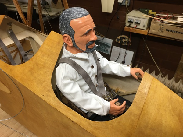

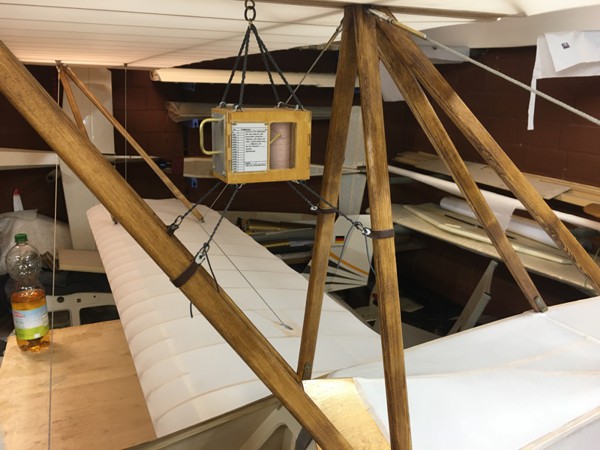

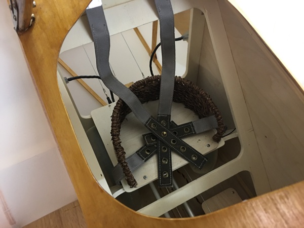

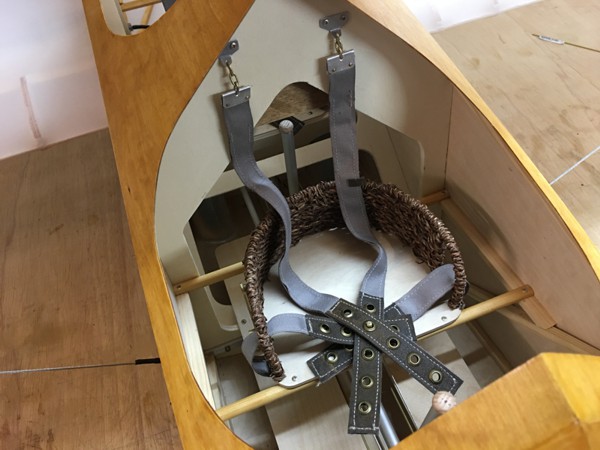

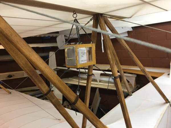

so habe mal Gurtzeug genäht Wink
Da ich davon ausgehe, dass es zu der Zeit noch keine
mit einem Modernen Verschluss gab [humm] hab ich einfach welche aus dem WWI genommen, die wurden zum Teil auch noch im 2. verwendet, ganz
sicher ist auf jeden Fall das er auch Schulter-Gurte hatte Wink
Und der Höhenschreiber hat jetzt auch seinen Platz gefunden Laughing

[amen] [clap] [amen]
ohne Worte Shocked

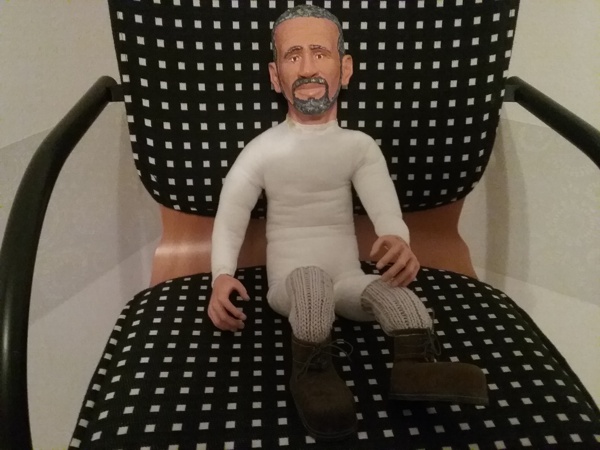

So, der erste Pilot für den Zürivogel ist in Arbeit,
die bessere Hälfte ist fleißig am Stricken und ich am nähen Wink
Schuhe und Stulpen sind schon mal fertig Very Happy
Jetzt geht es an Jacket und Knickerbocker

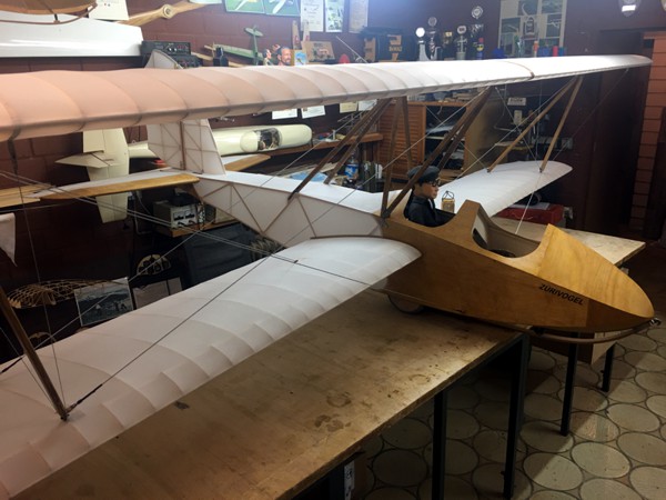

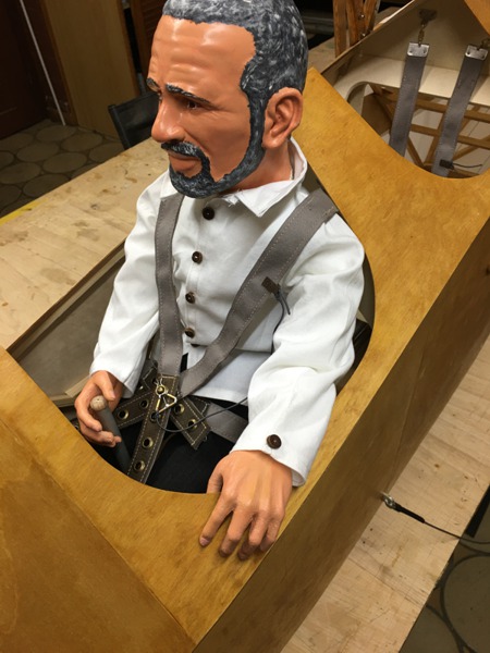

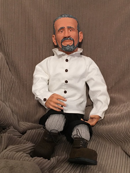

So, der erste ist fertig Very Happy Very Happy
Bin gerade dabei den zweiten zu fertigen,
das wir etwas ganz besonderes, aber lasst euch überraschen Wink
Wir wohl noch so zwei Wochen dauern da ich auf einige Teile warte

Moin!
Woher bekommt man denn so einen schönen Piloten? Hast Du Kopf und Hände selbst gemacht?
LG, Christian
MessagePosté le: 03/02/2020 12:19    Sujet du message: Répondre en citant
Hallo Christian,
den Kopf und Hände hat mir jemand 3D gedruckt, angemalt hab ich es selbst😉
Meine Liebste hat mir die Stulpen gestrickt und ist nun noch am Pullunder Stricken.
Den Körper, Hemd, Hose und Schuhe hab ich selbst genäht😉

MessagePosté le: 03/02/2020 13:13    Sujet du message: Répondre en citant
Allererste Sahne! Nun, mal sehen ob ich so etwas auch hin bekomme.

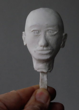

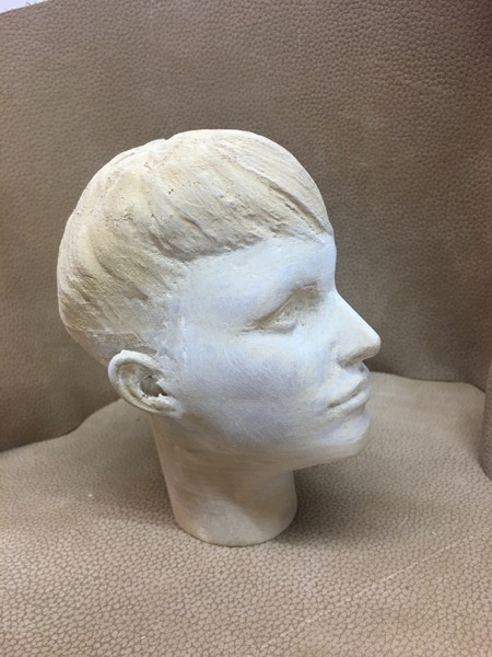

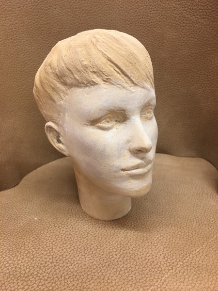

Paul Petrel (auch Gipskopp genannt) lässt ebenfalls grüßen

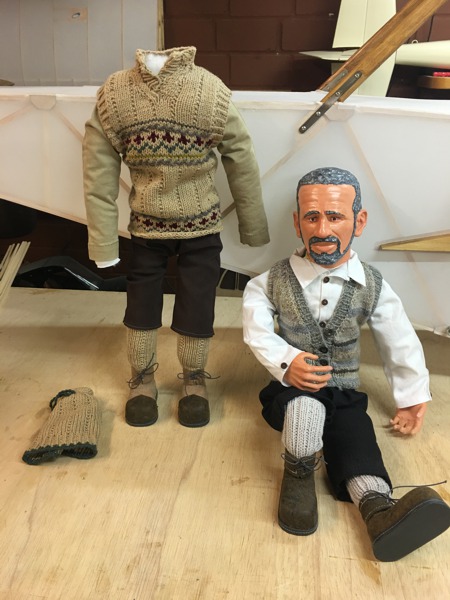

MessagePosté le: 06/02/2020 19:03    Sujet du message: Répondre en citant
Hallo Uli,
super, so hab ich es nie hinbekommen Confused
Bist ja ein richtiger Künstler Very Happy Very Happy
So wie versprochen, nur ist der eine noch etwas Kopflos MDR
MessagePosté le: 06/02/2020 19:08    Sujet du message: Répondre en citant
Ja Olli, wir wissen doch schon, dass Dein Kopf noch fehlt Laughing [humm] .
Mal sehn wer besser aussieht, das Original oder die kleine Kopie [humm] ? Die Kleidung und der Body sind jedenfalls schon mal Spitze [amen] [clap] .

Perfekt bis in jedes Detail. Bestrickend!!!!! [clap]

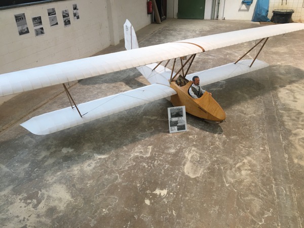

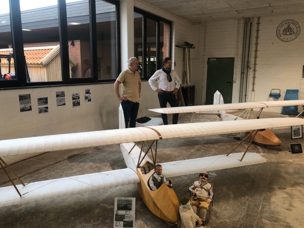

Und nun kommt`s, einige habe es in Halle zum Retro Treffen evtl.
mitbekommen.
Gestern war unser 9.OSIG nord Wintertreffen
Plötzlich stehen da zwei so komische Vögel, ich meine die die dahinter stehen MDR MDR
MessagePosté le: 09/02/2020 19:54    Sujet du message: Répondre en citant
Hallo Olli,
dass auch der zweite Zürivogel so schnell fertig wird - klasse [amen] [clap] . Ist der zweite denn schon geflogen?
Manfred
MessagePosté le: 09/02/2020 20:02    Sujet du message: Répondre en citant
Sieht schon beeindruckend aus Shocked
Die beiden als Doppelpack in den Äther
wäre schon beeindruckend Cool
LGJ
MessagePosté le: 09/02/2020 21:26    Sujet du message: Répondre en citant
Hallo Manfred,
nein er ist noch nicht geflogen, da warten wir noch ein bisschen
bis der Manfred mit seiner Tg-8, der Detlef mit seiner Nitropers fertig sind
und bei uns sind auch noch Kleinigkeiten zu erledigen, aber dann machen
wir alle ne Sause Wink
Johannes,
Das ist der Plan Wink

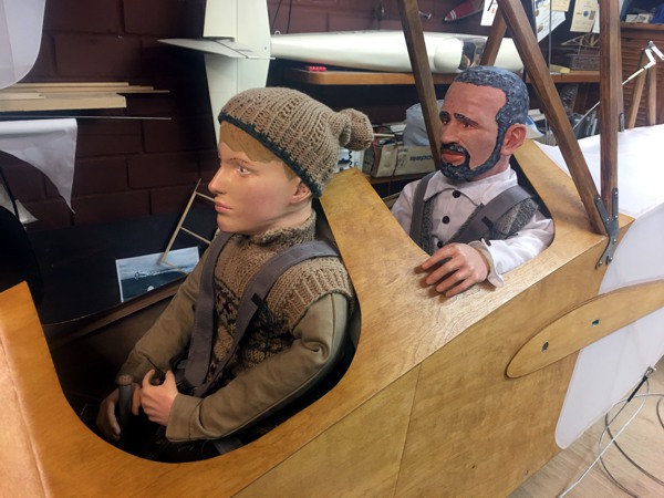

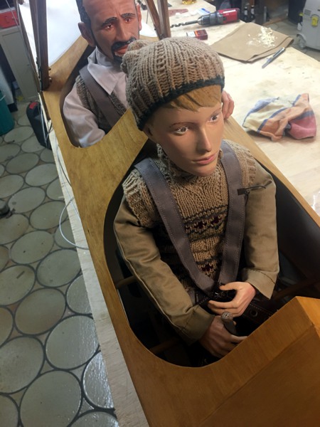

So,
es hat Verstärkung gegeben Wink
Der Lehrer und seine Flugschülerin Laughing
MessagePosté le: 11/02/2020 07:04    Sujet du message: Répondre en citant
Hüpsch geworden ist das Mädel da vorne Very Happy
[clap]
