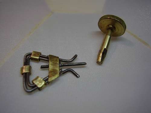

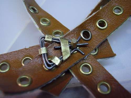

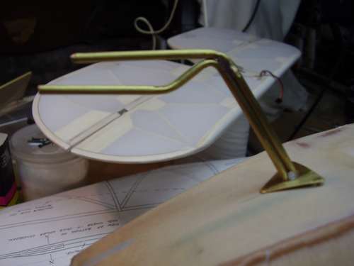

quelques petites bidouilles, un tube pitot :
La fixation du harnais réalisée en laiton et de la récup de pièces : un petit ridoir pour l'axe et une pièce laiton circulaire déturnée de son usage et l'épingle en cap et laiton
L'ensemble en place pour maintenir les 4 brides du harnais

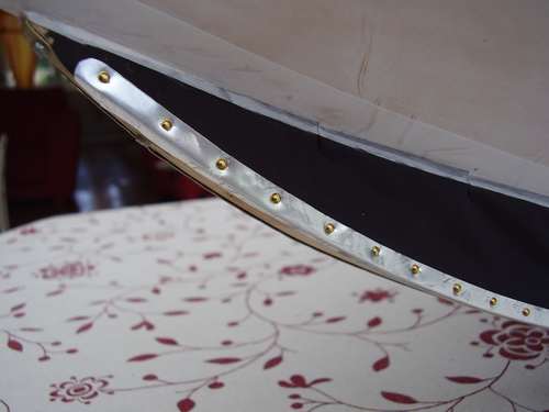

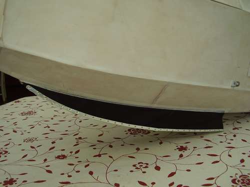

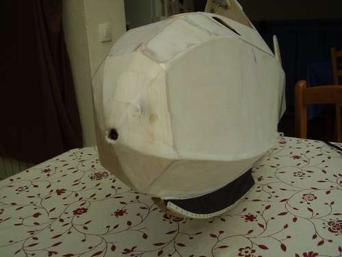

Chaque jour apporte son lot de petits progrès. le Hütter a enfin un nez qui lui donne son allure définitive et j'ai achevé l'entoilage des surfaces et le marouflage du fuseau ( diacov), vernis après demain et peinture bientôt. J'en suis donc à la fin, que du détail ensuite, centrage, programmation et vol... Very Happy

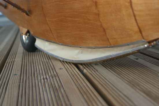

J'ai réalisé la pose du tissu de chaque côté du patin et la protection en alu à l'aide de petits clous de laiton. le réel a des vis, je vais voir si je peux fendre la tête des clous pour plus de réalisme

comment fixes tu le "soufflet" du patin sur le fuselage ? bien que je n'ai pas encore commencé à construire, j'ai déjà pensé à utiliser les plats en inox qui mesurent 3 ou 4 mm de large et que l'on trouve sur les ballets d'essuies glace. en fin sur les anciennes voitures car les nouveau sont tout souples.
Olivier
MessagePosté le: 09/05/2010 20:57    Sujet du message: Répondre en citant
Comme le soufflet est réalisé avec une toile auto collante, il est fixé en haut sur une baguette qui suit la courbure du fuselage et renforcé par une bande de diacov qui reprend l'ensemble. Sur le patin, il est collé sur la tranche du patin et maintenu par la fine cornière d'alu fixée par les petits clous
MessagePosté le: 10/05/2010 05:52    Sujet du message: Répondre en citant
Marc, la provenance de cette toile autocollante? récup?
MessagePosté le: 10/05/2010 06:45    Sujet du message: Répondre en citant
Je ne sais plus où j'ai eu ça chez L'Octant peut être... Embarassed mais il s'agit d'un matériau que les modélistes bateaux utilisent pour réparer ou consolider leurs voiles ( largeur 5cm )
MessagePosté le: 10/05/2010 15:40    Sujet du message: Répondre en citant

MessagePosté le: 10/05/2010 18:37    Sujet du message: Répondre en citant
Alors Vincent ???? [beuuh]
N'as-tu jamais fait de couture ???? Embarassed [humm]
Pris sur le fait !!!!! [argh]
Les couturières utilisent pour réparer certains vêtements du tissu thermocollant. Ce procédé permet d'éviter les coutures, ou si l'accroc est mal placé ou le tissu fragile de : premièrement fixer le tissu par l'intérieur ( donc de le rigidifier ) et deuxièmement de coudre sans aucun problème.
En vente dans toute les bonnes merceries !!!!
Au début des années 70 je pratiquais le modélisme naval, le voilier classe M. C'est ainsi que ma jeune belle-sœur renforçait les diverses fixations et réalisait les lattes qui rigidifiait la toile.
Très efficace, facile d'emploi et peu onéreux. [clap]
Que demander de plus !!!!
Âge: 65 Bélier
MessagePosté le: 10/05/2010 20:23    Sujet du message: Répondre en citant
Pour ma part, sur mes planeurs, j'ai fait ce soufflet en Oratex collé au fer chaud sur le fuselage et sur la tranche du patin en me gardant bien de tendre ce soufflet. Ensuite je peints à la Humbrol mat (gris foncépour le Nemere) pour donner l'apparence finale.
faute de bande métallique, j'ai simulé avec de l'alu adhesif (utilisé en isolation). J'ai ensuite collé des vis M1 (achetées une fortune chez L'Octant) pour figurer la fixation des bandes métalliques.
Ca semble bien tenir dans le temps
MessagePosté le: 10/05/2010 21:07    Sujet du message: Répondre en citant
Bonne idée, l' oratex,, Eric, à laquelle j'avais également pensé avant de dénicher ce que j'ai utilisé et qui est un peu plus épais et plus raide. Pour les bandes alu de fixation, tu peux utikiser la plaque offset ( 3/10è) qui se travaille bien...

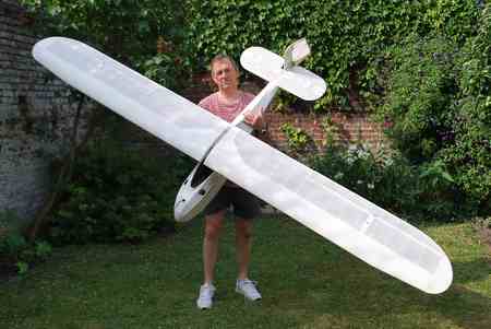

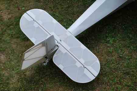

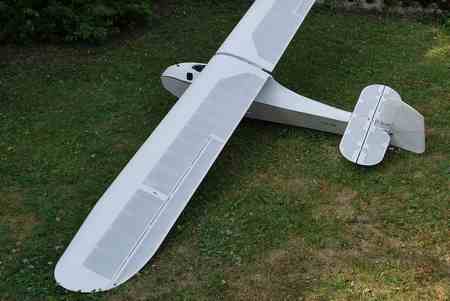

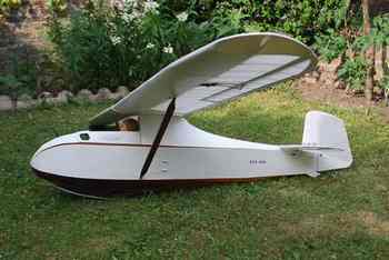

Voilà, il est quasi fini, encore quelques détails à peaufiner
pour ceux qui ne me connaissent pas, à bientôt!

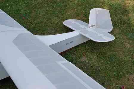

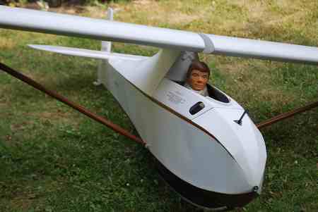

détails:
MessagePosté le: 01/07/2010 09:41    Sujet du message: Répondre en citant
Super Marc on va le voir de près bientôt [baaave]
1 er vol à la Wasserkuppe Very Happy
MessagePosté le: 01/07/2010 10:00    Sujet du message: Répondre en citant
Salut Marc, belle réalisation!
Je ne sais pas si ce sont les photos qui font ça, il me semblait que le vrai était un peu plus crème, non?
Vivement qu'on voit ça à la WaKu!!!
MessagePosté le: 01/07/2010 11:24    Sujet du message: Répondre en citant
Excellent Marc [clap] [clap] [clap] ...
ça va voler tout seul !
MessagePosté le: 01/07/2010 11:42    Sujet du message: Répondre en citant
Tu as raison Mat, j'avais choisi un ivoire satiné qui s'est éclairci déjà depuis...Ceci dit, il est moins blanc que sur ces photos et d'autre part sur certaines photos, le grandeur paraît crème et sur d'autres blanc... [humm]
