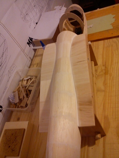

Merci pour vos conseils, les débattements des ailerons étants limités à la constructions, il vaut mieux savoir avant l'entoilage si il y en a assez ...
Le Kim3 avance doucement, les karmans sont terminés, ainsi que les parties fixes du stab et le pied de dérive.
Sur les ailes les AF sont terminés et fonctionnels, les coffrages terminés, ça sent l'entoilage ....

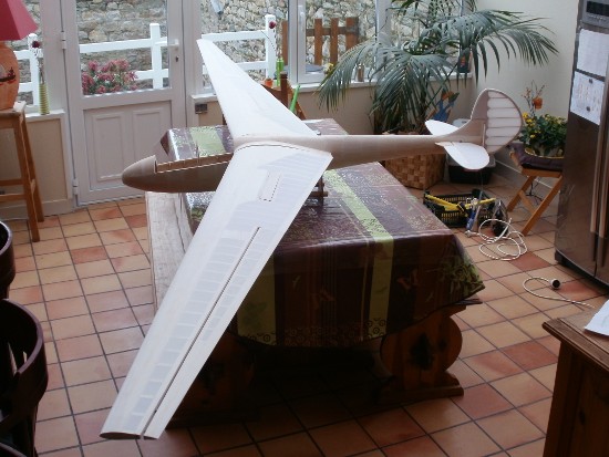

MessagePosté le: 20/02/2011 10:11    Sujet du message: Répondre en citant

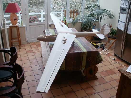

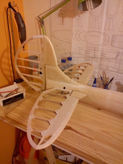

Deux photos de l'avancement du Kim3: le stab et le plan fixe terminés, les karmans terminés également, à vennir l'entoilage au solartex et à la soie pour le fuselage.
Bee free, bee LINUX
MessagePosté le: 20/02/2011 10:24    Sujet du message: Répondre en citant
Joli karmann, toujours délicats à réaliser ces ajustements là ! [clap]
Âge: 79 Bélier
MessagePosté le: 20/02/2011 19:55    Sujet du message: Répondre en citant
Superbe travail François.
Jacques.
Âge: 67 Capricorne
MessagePosté le: 20/02/2011 20:05    Sujet du message: Répondre en citant
C'est nickel [clap] beau travail.

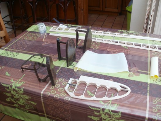

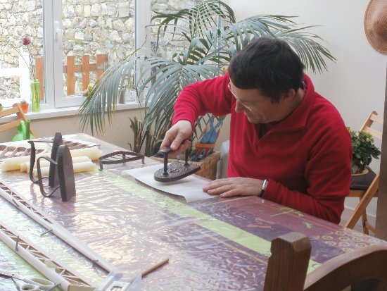

MessagePosté le: 04/03/2011 16:04    Sujet du message: Entoilage esprit Retroplane Répondre en citant
Le moment d'entoiler arrive et pour rester dans l'esprit de Retroplane, j'ai banni le fer à entoiler pour ressortir les fers de ma Grand mére ...
Donc aprés découpe des coupons, on chauffe le fer dans la braise
Ensuite, il reste à entoiler, il faut faire vite, ils refroidissent assez rapidement.
Je pense qu'il faudrait ajouter aux critéres de participation à Retroplane, l'usage exclusif d'outils d'époque.
MDR
Bee free, bee LINUX
Âge: 50 Capricorne
MessagePosté le: 04/03/2011 16:18    Sujet du message: Répondre en citant
L'avantage du sud c'est que chez nous il suffit de les mettre derrier la baie vitrée Cool .
Courage pour la suite ,mais au fait les habits ne sont pas d'époque Laughing
MessagePosté le: 04/03/2011 16:31    Sujet du message: Répondre en citant
Shocked super génial, si tu l'as vraiment fait, chapeau [clap] sans blaguer? [humm]
Âge: 79 Bélier
MessagePosté le: 04/03/2011 21:24    Sujet du message: Répondre en citant
Superbe François.
Bien sur, tu n'oublie pas de cracher sur la semelle pour tester la bonne température.
Jacques.
MessagePosté le: 05/03/2011 00:04    Sujet du message: Répondre en citant
Très biens, les fers...
Mais l`entoilage thermocollant n`est pas d`époque..... [humm]

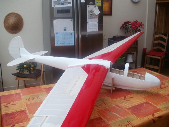

MessagePosté le: 10/03/2011 18:57    Sujet du message: Répondre en citant
C'est vrai, le l'entoilage n'est pas d'époque, mais la poix et le gutta percha sont devenus introuvables ...
L'entoilage est terminé, reste l'enduit et la peinture.
Et avec les AF sortis
Bee free, bee LINUX
MessagePosté le: 10/03/2011 20:02    Sujet du message: Répondre en citant
Extraordinaire cette flèche avant Very Happy
Bravo et bon courage pour la finition Wink

MessagePosté le: 10/03/2011 21:13    Sujet du message: Répondre en citant
On dirait un KA13 qui a freiné si fort que les ailes se sont repliées vers l'avant ! ...

Âge: 60 Bélier
MessagePosté le: 11/03/2011 09:22    Sujet du message: Répondre en citant
C'est vrai qu'ils ont un peu exagéré sur la flèche, les camarades concepteurs!Wink
Le CG ne se trouve-t-il pas en avant du BA, à l'emplanture?
Âge: 79 Bélier
MessagePosté le: 11/03/2011 11:29    Sujet du message: Répondre en citant
J'ai cru comprendre qu'une des raisons du choix de cette flèche inverse était d'avancer le CDG pour pouvoir utiliser ce planeur a une ou deux personnes sans manoeuvres de lest.

MessagePosté le: 11/03/2011 20:13    Sujet du message: Répondre en citant
En effet, le CDG est légérement devant le BA 20 mm, de mémoire.
Et comme le dit si bien Jacques, cette fléche inverse permet de voler à un ou deux pilotes sans modification du centrage.
Maintenant, reste à apprivoiser la bête ....

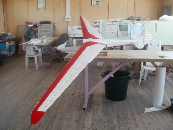

MessagePosté le: 04/05/2011 21:20    Sujet du message: Mise en peinture Répondre en citant
Le Stakhanovets revient de peinture (merci Jacques), il reste la verriére et le poste de pilotage, premiére pesée: 4.5 kg, reste à savoir si il faudra du lest ...

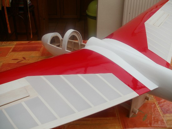

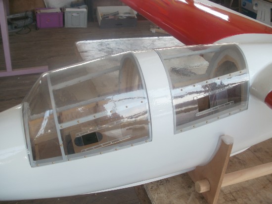

MessagePosté le: 05/06/2011 18:25    Sujet du message: Répondre en citant
Voici les dernières photos, de la verrière (merci Grégoire), et premier essais de centrage, un gros morceau de plomb sera nécessaire, si les calcul sont bons ...

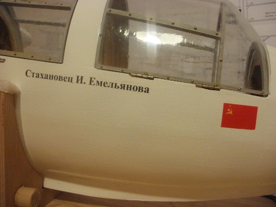

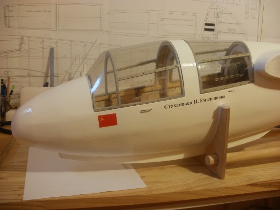

MessagePosté le: 11/06/2011 21:38    Sujet du message: Poursuite de la déco Répondre en citant
Ce qui est bien avec les avions russes, c'est l’extrême simplicité de la déco ...
