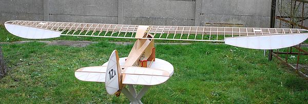

Oui Michel, c'était hier lors de la rencontre indoor que j'organise tous les ans pour mon club, et nous avons également fait une expo avec toutes sortes de modèles, bateaux, figurines ect ...
Quant au "tout plastique", il n'est pas à moi. [oouf] j'ai échappé aux foudres du Maitre de scéant. Laughing
Voici une petite photo de quelques modèles. Si le rouge et le vert sont en Dé...on, celui du premier plan (qui est le mien) est construit tout balsa. 107 cm pour 200 grs en ordre de vol.

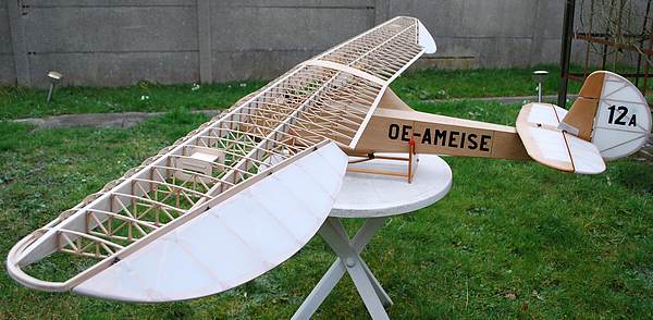

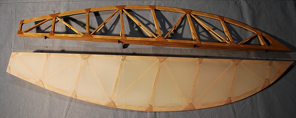

Voilà, les ailerons sont terminés, entoilés et en place. j'ai préféré faire l'antoilage tout de suite, ça change un peu du travail du bois.
Il reste encore les servos à installer.
Avec des pelles à tarte comme ça, si ça ne s'incline pas, c'est à désespérer Laughing
J'ai entamé la fabrication des chapes en métal pour l'attache des haubans. Les mâts des haubans seront entamés simultanément à la pose du coffrage d'ici quelques jours.

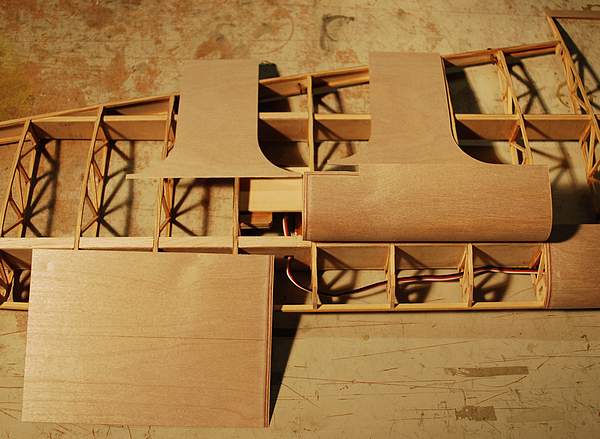

Embarassed Déjà 2 mois que je n'avais pas posté sur le site. Mais la construction n'est pas arrêtée pour autant.

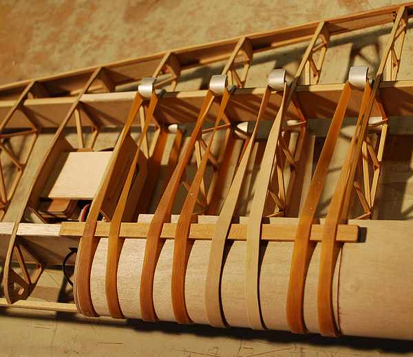

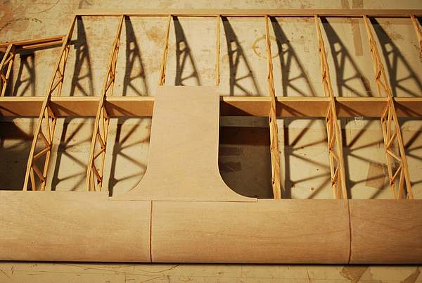

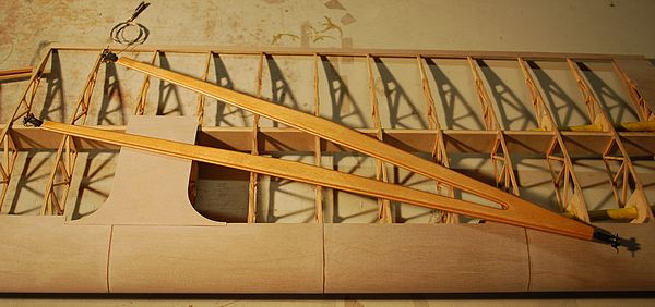

Après l'expo au GPPA d' Angers, il a bien fallu entreprendre ce que je redoutais le plus: la pose des coffrages d'ailes.
Et bien, finalement ça se passe plutôt bien, magré que se soit à un rythme de sénateur, mais bon, seul le résultat compte. La suite en image agrémenté de quelques commentaires sur ma méthodologie.

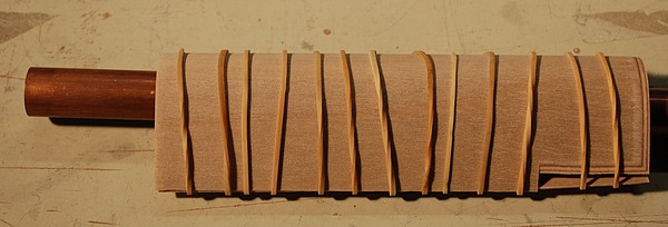

L'élément de coffrage est trempé dans l'eau pendant 1 ou 2 heures, puis roulé sur un tube de cuivre en s'aidant d'un fer bien chaud et maintenu par des élastiques en attendant le séchage complet de CTP (en général une nuit)
Miracle, la feuille de CTP reste bien roulée

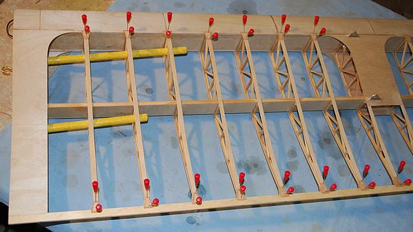

Quelques éléments prêts pour la pose
Le coffrage est maintenu bien plaqué sur le BA par les élastiques plats sans endommager le bois. C'est le moment délicat de l'opération car le CTP a tendance à glisser lors de la tension des élastiques, il faut être vigilant sur les raccords à entures. La baguette de pin sert à bien plaquer le CTP sans ondulations. Les crochets ont été fabriqués avec de la tringle à rideau de cuisine.
Et voilà le résultat. Il reste encore à arraser le coffrage le longt du longeron.

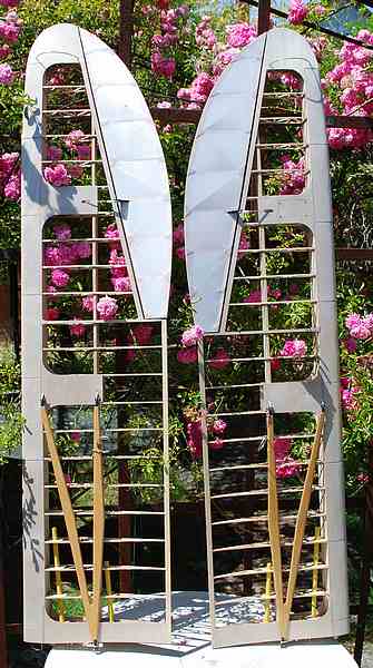

Les 2 haubans sont faits
Le coffrage d'intrados du servo sera ouvrant pour une éventuelle maintenance de celui ci. Ca serait dommage d'être obligé de charcuter le CTP pour accéder à la mécanique. Je posterai des photos lorsque le principe sera au point, ce qui ne saurait tarder. [humm]
Ensuite, les chapeaux de nervures et encore des goussets Laughing [scie]

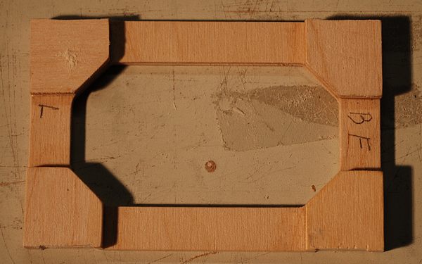

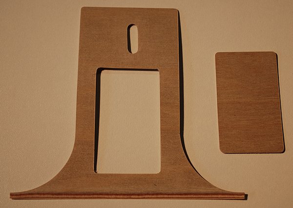

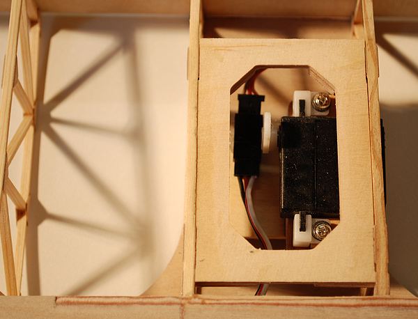

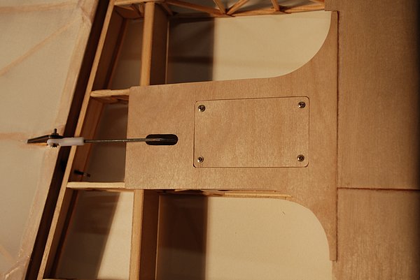

C'est bien connu, lorsqu'un servo est innaccessible, c'est toujours celui là qui tombe en panne.

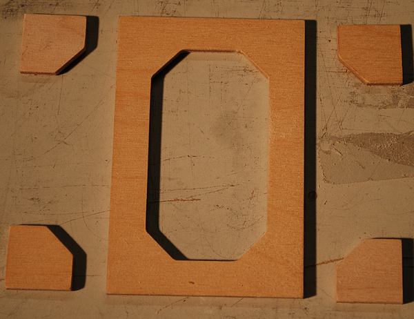

Sur le Musger, les servos d'ailerons ne sont pas visitables. N'aimant pas ce cas de figure, j'ai cherché une solution. Comme il fallait tenir compte de l'entoilage qui est collé sur 1 cm au pourtour du coffrage, j'ai réalisé une trappe de visite de taille réduite, mais suffisante pour la maintenance du servo en cas de PB. La suite en images.
Un cadre en CTP 3mm est découpé à la CNC + 4 petits taquets d'angles pour recevoir les vis de fixation de la trappe de visite
Le cadre est collé entre les nervures puis légèrement poncé en épaisseur pour épouser la forme du profil.

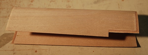

Coffrage et trappe de visite en CTP 0.6
Et voilà, plus de soucis pour la maintenance et il y a la place pour coller l'entoilage sur le pourtour du coffrage. Wink

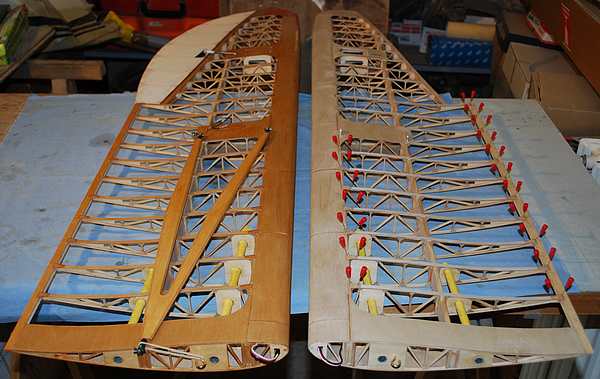

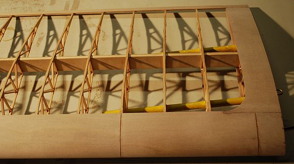

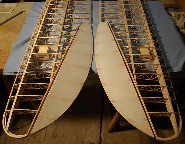

MessagePosté le: 04/07/2015 19:05    Sujet du message: Répondre en citant
La construction avance doucement mais surement.
Les coffrages d'ailes sont terminés.
La pose des chapeaux de nervures et des goussets est en cours.
Prochaine étape, l'entoilage au diacov.
Et puis faudra aussi penser au pilote.
Extrados
Intrados

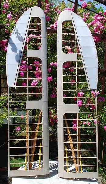

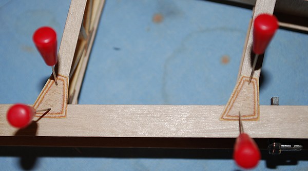

MessagePosté le: 07/08/2015 18:39    Sujet du message: Répondre en citant
Opération chapeaux de nervures et goussets terminés. [oouf]
Cela termine le travail du bois. Ouf, il était temps, j'ai une indigestion de goussets Laughing
Aile droite terminée, en attente de l'entoilage. Encore un autre défi avec toutes ces découpes et arrondis. [argh]
