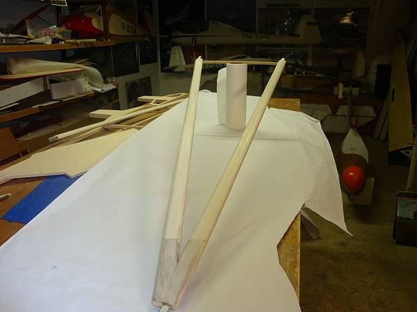

Nouveau messagePosté le: 06/11/2013 18:08    Sujet du message: Répondre en citant

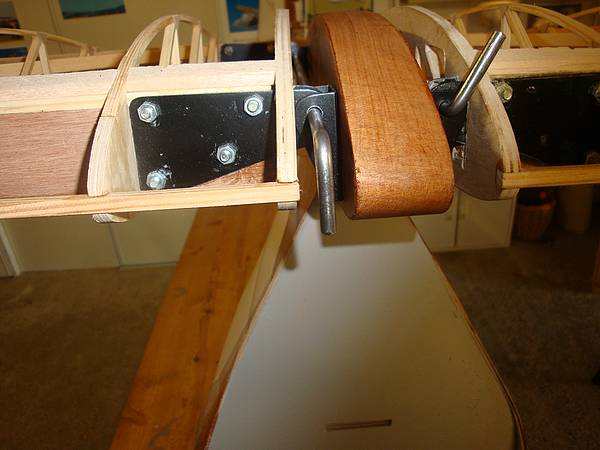

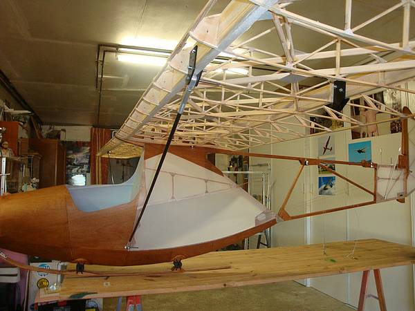

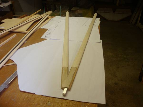

Suite ,présentation des ailes afin de définir le dièdre et d'ajuster les deux premiers haubands

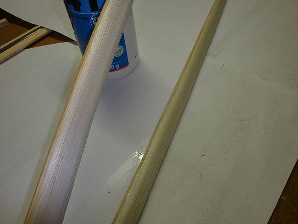

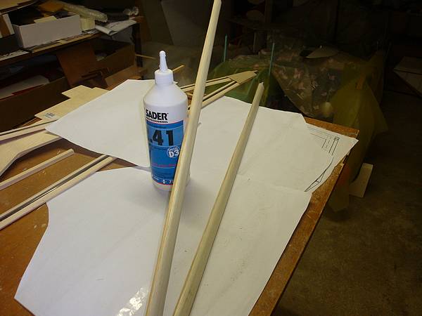

Nouveau messagePosté le: 10/11/2013 18:21    Sujet du message: Répondre en citant

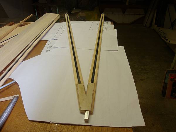

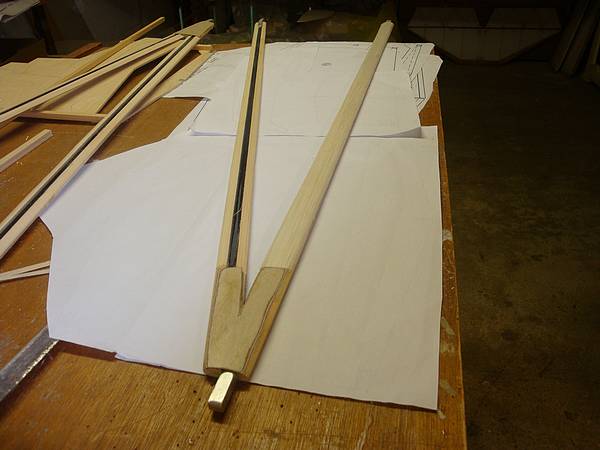

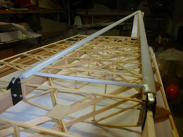

Bonjour, aujourd'hui habillage des haubans, deux baguettes de pin sont collées à la résine le long du jonc, puis mise en forme, deux planches de balsa 15/10 ème sont collées dessus dessous puis ponçées.

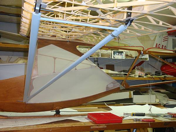

Nouveau messagePosté le: 13/11/2013 18:14    Sujet du message: Répondre en citant

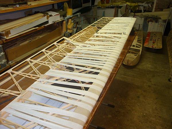

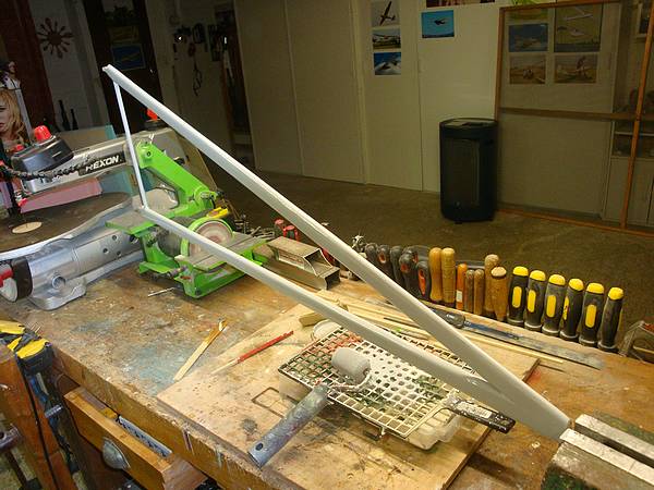

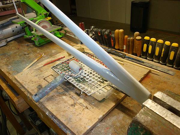

Entoilage des haubans au diacov, et peinture au rouleau.
Nouveau messagePosté le: 14/11/2013 18:08    Sujet du message: Répondre en citant

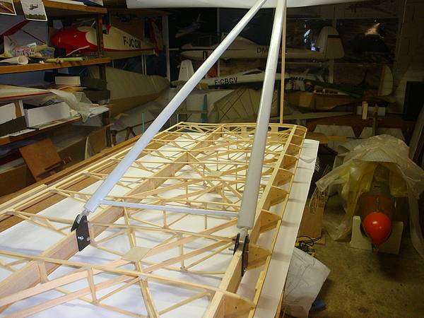

Présentation du hauban terminé.
Nouveau messagePosté le: 15/11/2013 18:24    Sujet du message: Répondre en citant

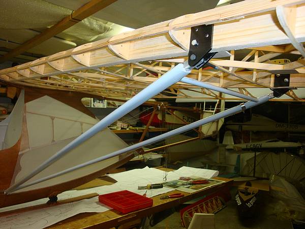

Le haubanage est terminé, prochaine étape le coffrage du B.A

Nouveau messagePosté le: 15/11/2013 18:49    Sujet du message: Répondre en citant
Ils sont [good] tes haubans

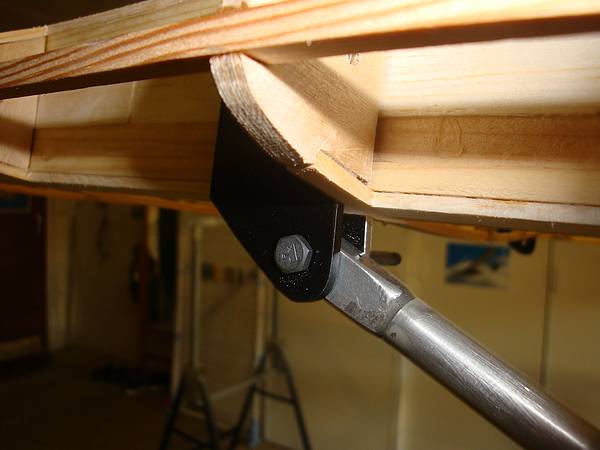

Nouveau messagePosté le: 17/11/2013 18:11    Sujet du message: Répondre en citant

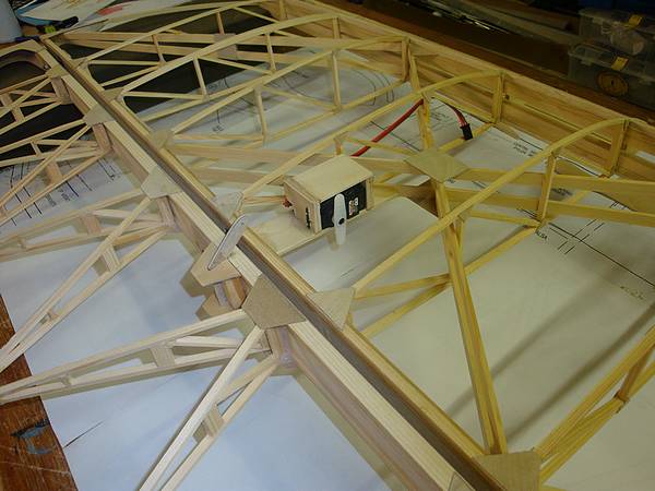

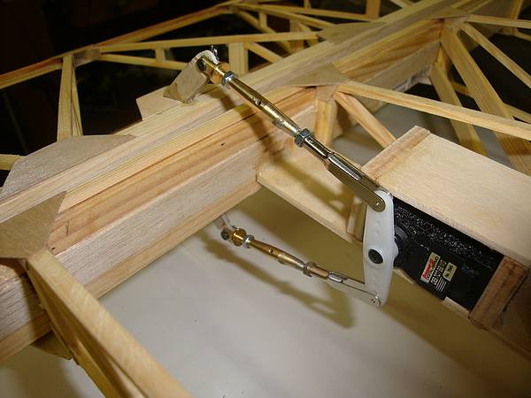

Montage du servo pour l'aile gauche, le guignol d'aileron est mis en place et collé.
Nouveau messagePosté le: 17/11/2013 19:09    Sujet du message: Répondre en citant
Pas mal les ridoirs pour la tension de la commande + les ferrures qui vont bien.. Wink

Nouveau messagePosté le: 17/11/2013 20:38    Sujet du message: Répondre en citant
salut Michel,
c'est vrai que les ridoirs sont bien utilisés ici ; Wink Wink
bientôt l' entoilage ....!!!

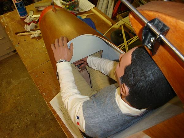

Je lance un appel à qui aurait une photo ou un simple croquis concernant la planche de bord de ce planeur Hongrois. Sinon je ferai de l'improvisation.

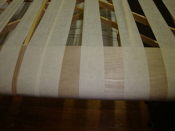

Nouveau messagePosté le: 30/11/2013 18:23    Sujet du message: Répondre en citant

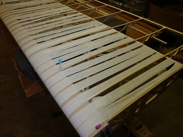

Coffrage du B.A en CTP 6/10ème, il faut se munir d'un bon rouleau de scotch.
Nouveau messagePosté le: 30/11/2013 18:40    Sujet du message: Répondre en citant
Pas plus simple de replier le scotch derrière le premier longeron? [humm] sinon, presque fini cet oiseau? Very Happy Wink
Nouveau messagePosté le: 30/11/2013 19:16    Sujet du message: Répondre en citant
non Marc je préfère le plier à cet endroit, car juste derrière le longeron il y a trop de croisillons qui le coupe, ce n'est pas trop pratique. J'ai vu que tu as un superbe atelier, tu vas bientôt pouvoir oeuvrer sur ton prochain modèle Wink

J'ai teinté une aile avant l'entoilage au diacov, mais je suis en rupture de stock Crying or Very sad
