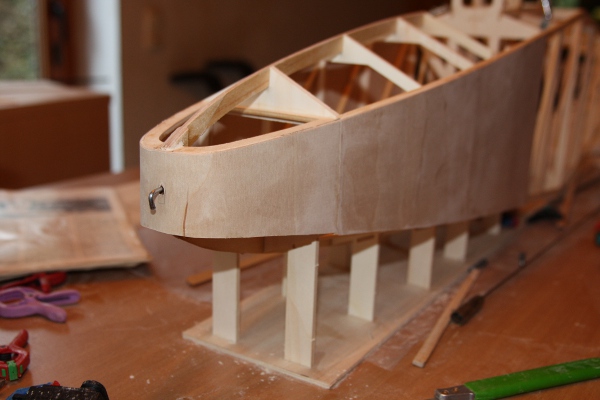

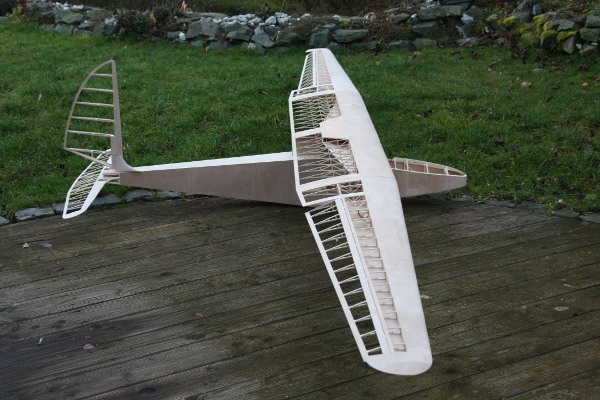

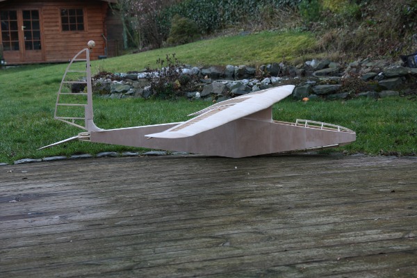

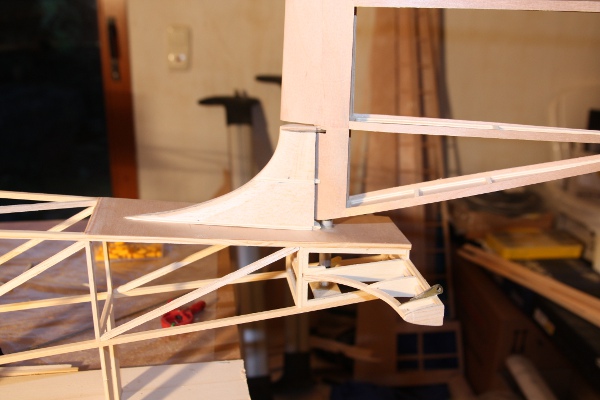

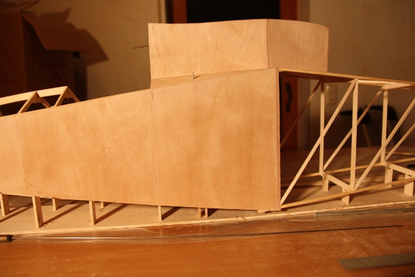

ein kleines bisschen bin ich weiter gekommen. Die vordere Rumpfbeplankung mit 0,6 mm Sperrholz sowie die des Baldachins sind verklebt.
Dabei habe ich gemerkt, welche Fehler man machen kann und wie es besser gewesen wäre.
Zum Beisiel habe ich mit der Seitenbeplankung vorne angefangen. Das hat zur Folge, dass die Schäftungen mit de Kante nach vorne zeigen. Aerodynamisch nicht optimal, wenn auch bei so einem Modell nicht so schlimm. Dennoch sollte man eher hinten anfangen. Ich habe das nicht getan, weil mein Seitenleitwerk immer noch nicht fertig ist; schlimmer noch; immer noch nicht konstruiert ist. Embarassed Embarassed Embarassed Embarassed
Der zweite Fehler ist am Baldachin zu sehen. Dort habe ich zuerst den hinteren Teil beplankt, um die filigrane Struktur zu fixieren. Dann habe ich diese Beplankung nach der sich vorne anschließenden Kontur verschliffen. Dadurch mußte ich dann die vordere Beplankung verschleifen, wodurch sich die Schichten des Sperrholzes zeigen. Nicht wirklich schlimm, aber die beiden Teile hätte ich besser auf Stoß verklebt....
Und mir wird immer mehr bewußt, dass man bei offen sichtbarem Sperrholz nichts vertuschen bzw. verschleifen kann. Das sieht man sofort an den offen gelegten Schichten des dünnen Sperrholzes. Diese Bauweise verzeiht nichts! Das werdet ihr ja (hoffentlich) in den Vogesen sehen....
MessagePosté le: 03/01/2014 23:05    Sujet du message: Répondre en citant
Hi Walter,
das ist ja das Schöne am Sperrholz - nicht spachteln und man sieht wie gebaut wird Very Happy
Schön sind gerade die kleinen Fehler die das Modell zum Einzelstück machen und jedes mal lernt man wieder was neues dazu.
Nicht umsonst habe ich Teile der ESG Nase erneuert da bei einem sehr schwachen Winkel der dunkele Streifen zu breit wurde und diese
nur auf Stroß verleimt.
Mach weiter so es wird einzigartig und sehr schön

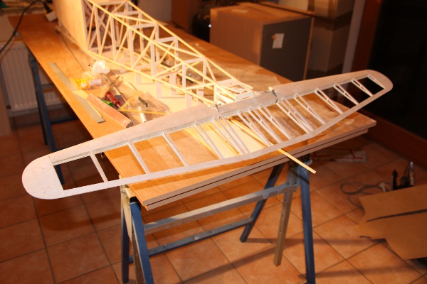

Mittlerweile ist das Höhenleitwerk fertig geworden. Beziegungsweise "so gut wie"....
Es fehlen noch die Verstärkungen an den Rippenenden. Die mach ich zwischendurch in den Trockenpausen des Leims....
In diesem Zustand wiegt das Leitwerk übrigens 98 g. Damit bin ich zufrieden.
MessagePosté le: 04/01/2014 18:45    Sujet du message: Répondre en citant
Wie viel Spannweite hat das Ruder ? 90 cm?
Ist auf alle Fälle sehr leicht und filigran für die Größe [clap]
MessagePosté le: 05/01/2014 18:15    Sujet du message: Répondre en citant
so filigran ist es gar nicht....
Das Höhenleitwerk hat 975 mm Spannweite und die Tiefe ist innen 180 mm und außen vor dem runden Randbogen 100 mm. Die Fläche ist ca. 13 dm˛, also gut 10% der Tragfläche.

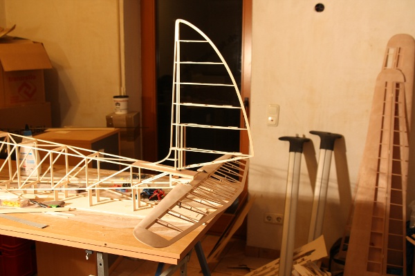

Hallo zusammen,

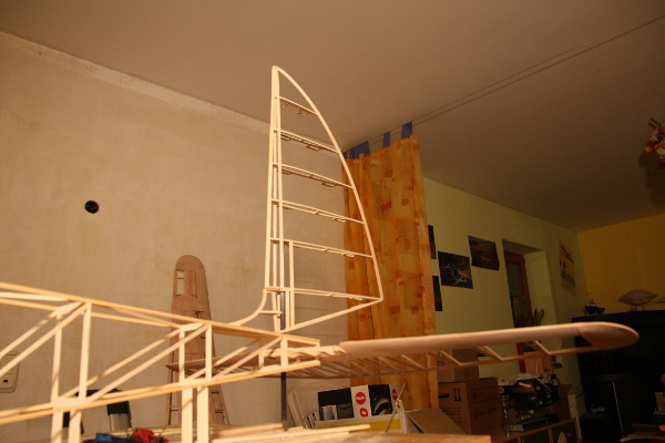

es gibt den nächsten kleinen Fortschritt zu berichten. Das Gerüst des Seitenleitwerks ist fertig und durfte schonmal auf dem Rumpf zur Probe sitzen:
Die Lagerung im Rumpf und die Anlenkung wird noch eine Bastelarbeit werden..... Davon gibt es in den nächsten Tagen mehr.

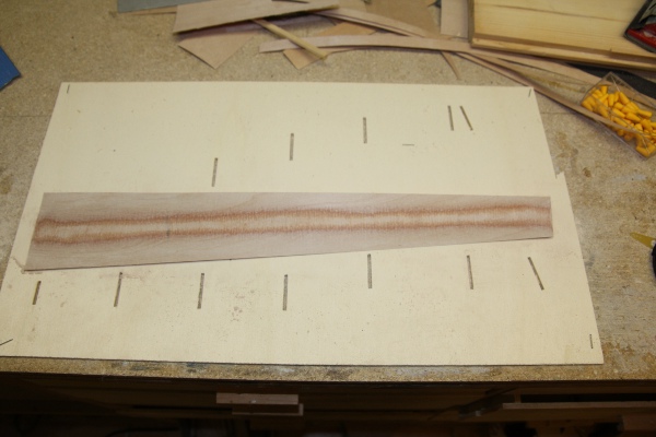

MessagePosté le: 10/01/2014 22:26    Sujet du message: Répondre en citant
Hallo zusammen,
es geht weiter....

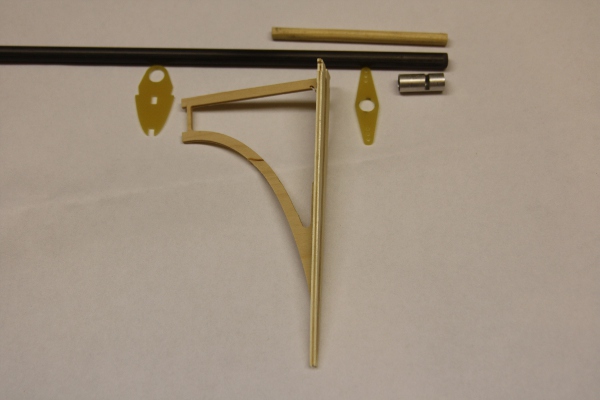

Das Pendel - Seitenleitwerk wird im wesentlichendurch ein 8/6 mm Kohlerohr gehalten. Das ist dasselbe Material, das schon beim Condor und bei meiner Ka 6 als Steckungsrohr für die Höhenleitwerke eingesetzt wurde und dort gut funktiomiert.
Das Seitenleitwerk ist nur minimal beplankt. Zudem muss die Beplankung im engen Radius um die Nasenleiste gebogen werden. Deswegen habe ich hier, wie auch schon beim Höhenleitwerk, das Material in der Mitte deutlich abgeschliffen.
Vorsichtig und in mehreren Schritten läßt es sich schließlich um die enge Nasenleiste biegen.
Morgen geht es mit der Befestigung des Seitenleitwerks weiter.

das herunterschleifen einer Furnierschicht ist sicherlich auch eine Möglichkeit, doch man bekommt 0.4 mm Sperrholz um fast jeden Radius gebogen.
MessagePosté le: 11/01/2014 19:16    Sujet du message: Répondre en citant
ich finde es einfacher, bei sehr engen Radien eine Schicht abzuschleifen. Ansonsten kann ich jeden, der dieses Sperrholz biegen will, nur eindrücklich darauf hinweisen, dass man viel Geduld braucht. Meiner Erfahrung nach geht das nur in mehreren Schritten.

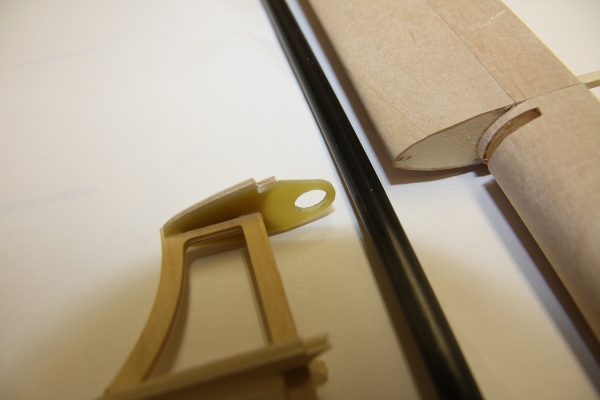

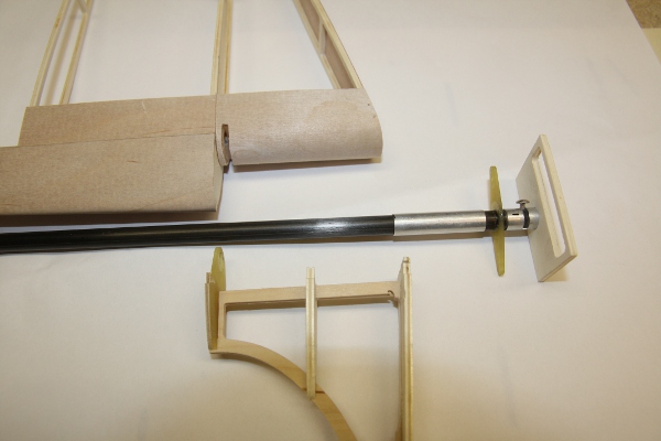

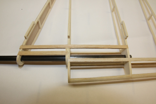

Ich bin aber auch ein wenig weiter gekommen; wobei wenig eigentlich die Situation nicht richtig beschreibt, weil ich mir davor schon ein wenig in die Hose gemacht hatte [argh] [argh] [argh]
Es geht um die Befestigung des Seitenleitwerks am Rumpf. Es ist ja praktisch ein Pendelleitwerk. Hier nun die ersten Einzelteile (von oben nach unten):
- ein Buchenstab zur Abstützung des Kohlerohrs
- das Kohlerohr
- ein Alurohr zur vertikalen Fixierung
- rechts der Anlenkhebel
- links die Abstützung des Tragrohrs am Leitwerksstummel
Hier das Ganze nochmal in der Einbausituation mit zusätzlichem oberen Halterohr):
Der untere Teil im Detail: eine Schraube sichert in einem Schlitz im Alurohr das Leitwerk vertikal
Der obere Teil im Detail: ein GFK - Stück stützt das Kohlerohr nochmal gegen den Stummel ab.
Damit habe ich einen für mich wichtigen Schritt geschafft. Ich kann das Leitwerk bald auf dem Rumpf befestigen und dann endlich die Rumpfbeplankung vervollständigen. Der fertige Rohbau kommt damit in greifbare Nähe! Es motiviert mich zu wissen, dass ich bald den Rumpf von der Helling nehmen kann und alle Teile montieren kann. Dann weiß ich auch genauer, wo ich gewichtsmäßg landen werde.

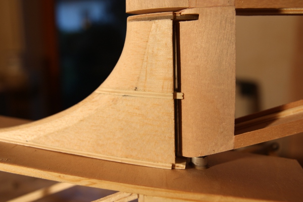

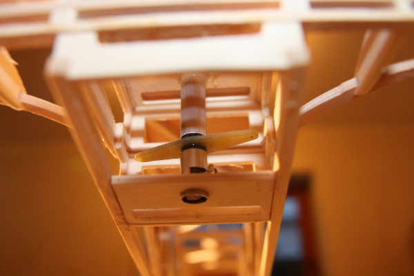

ich habe das Seitenleitwerk mal probehalber auf den Rumpf montiert. Ich bin sehr zufrieden. Alles passt gut und bewegt sich mit wenig Reibung.
Der Blick von unten in den Rumpf:
und nochmal im Detail von der Seite:

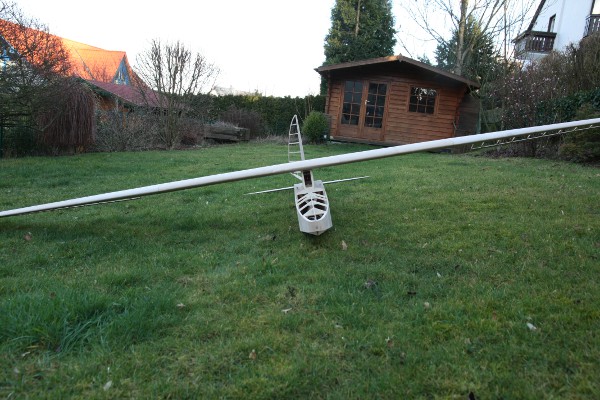

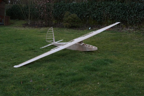

das meinte ich auch, als ich für Freitag Bilder versprochen habe. Ich kann den Zusammenbau im Haus schlecht fotografieren. Deswegen draußen im Hellen: also morgen....

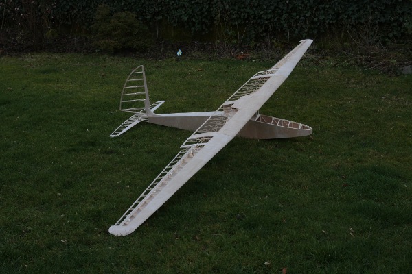

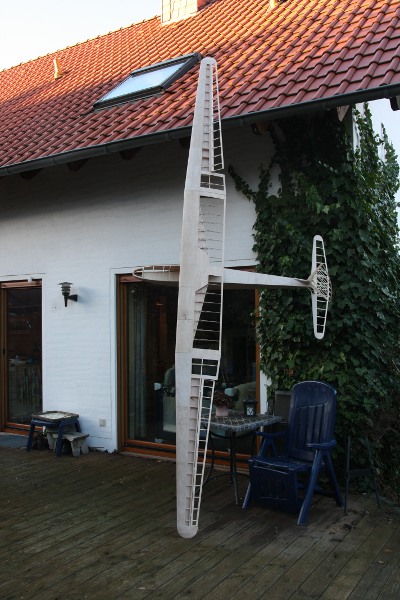

MessagePosté le: 17/01/2014 18:08    Sujet du message: Répondre en citant
So, nun die versprochenen Bilder vom ersten Zusammenbau:
Und natürlich die Katzenleiter Laughing Laughing Laughing
Jetzt wartet eine Menge Kleinkram auf mich:
- Anlenkung von Seiten- und Höhenleitwerk
- Einbau des Akkukasten
- Einbau und Anlenkung der Schleppkupplung
- Beplankung der Stummel von Höhen- und Seitenleitwerk
- Einbau QR-Servos mit Serviceklappe
- Dreiecksverstärkung der Rippenenden
- Aufleimer Flächenmittelstück
etc.....

[clap] [clap] Sehr schön geworden und eine
außergewöhnliche Form hat der Luftikus -
irgendwie erinnert mich der Rumpf an einen
gestreckten Vampir [humm] [clap] [clap]
Walter, ich freue mich schon den in der Luft zu sehen Very Happy
