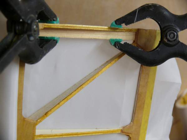

Da die Querruder mit einem Stück um die Rundung herum bespannt werden habe ich zuerst die Unterseite beklebt , dann genäht und nun die Oberseite beklebt. Nun wurden die Falten leicht mit dem Heißluftföhn bearbeitet und dann kann die Ernüchterung:
Rippe 1 der Querruder verzogen sich schon um fast 2 mm Crying or Very sad
Hätte ich auch schon vorher wissen müssen, also Bespannung in dem Bereich mit Verdünnung wieder lösen, Verstärkung Einleimen und alles
wieder schliessen.

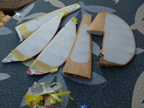

Zum Abend noch der heutige Abschluss:
Flächen alle bespannt so auch das Leitwerk :

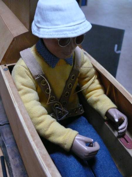

Der Pilot hat auch seinen Gurt erhalten so das er auch einen
Looooping machen darf Wink
Ist nicht der richtige Pilot - schaun wir mal ob wir einen würdigen Ersatz für den kleinen Ralph bis zum Treffen bekommen [humm]

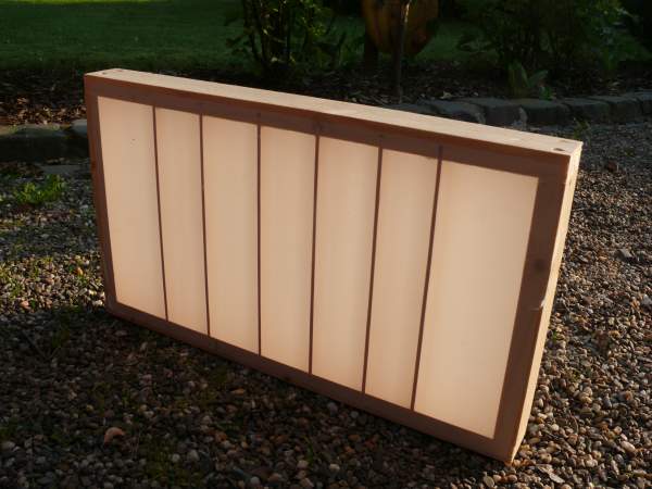

Spannlack ist drauf und hat geklappt Very Happy
Eine Musterkiste gebaut und pro Seite 6 mal mit Spannlack gespritzt,
eine mit 1:1 Lack / Verdünnung und die andere mit ca. 70 % Verdünnung.
Die Ergebnisse sind beide gleich nur das das dünnere Material besser zu Spritzen geht.
Keine Flecken - kein Durchtropfen und auch die vorher erkennbaren
Flecken vom Ankleben sind weg Very Happy

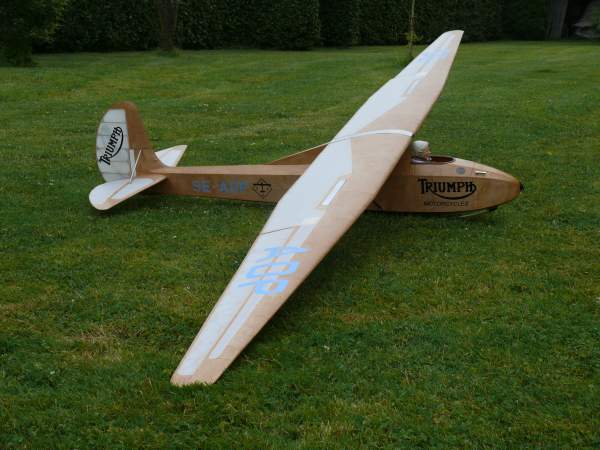

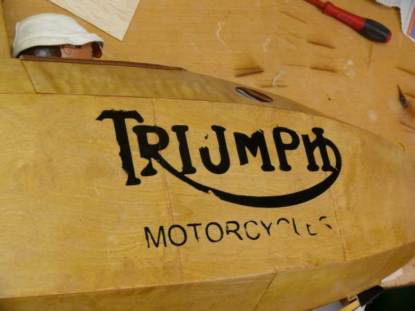

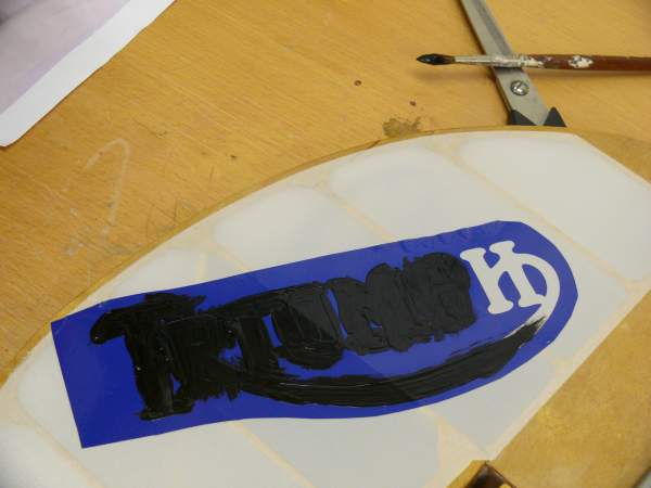

Alles fertig lackiert -
Abklebebänder entfernt und alles für gut befunden Very Happy
Wolfgang hat mir lieberweise die Schablonen geplottert (danke!)
Aufgeklebt und ausgemalt:

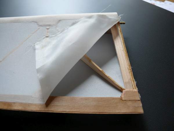

Nach dem Antrocknen die Folie vorsichtig abziehen und dann dieses:
Die Folie hat die oberste Lackschicht mit abgerissen [argh] Crying or Very sad
Evil or Very Mad Evil or Very Mad
Also alles wieder abgeschliffen und neu lackiert - man hat ja auch sonst nichts zu tun Rolling Eyes
Nun das gleiche noch mal und nach 2 Wochen in dem Retroplane
mit rasenden Schritten auf uns zu eilt hat es endlich geklappt.
Foto kommt nachgereicht.
Nun noch die Flächen und der Kleinkram und dann kann es los gehen.
Wink Wink Wink

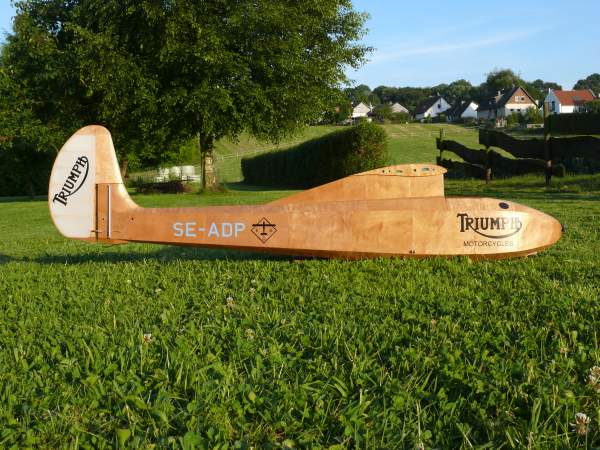

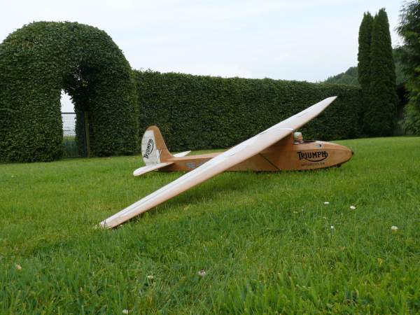

Seinerzeit sind einige Flugzeuge mit Werbung geflogen um
das Hobby besser finanzieren zu können -
Die ESG hatte so einige verschiedene Werbebeschriftungen
erhalten so auch die von Thriumph welche ich am schönsten
finde:
Macht das Holz was bunter Wink

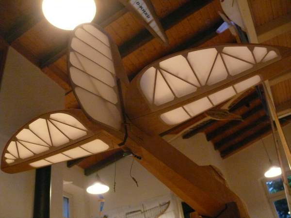

Toll!
Ich freue mich schon, sie demnächst unter Decke bewundern zu dürfen!

MessagePosté le: 13/06/2014 12:39    Sujet du message: Répondre en citant
Schön und sauber gemacht [good]
Laco
MessagePosté le: 13/06/2014 13:17    Sujet du message: Répondre en citant
Super Johannes,
Are the logos transferred or painted?
MessagePosté le: 13/06/2014 18:31    Sujet du message: Répondre en citant
Danke Laco, danke Mark,
the logos are painted
- auf dem Foto vom 12.6. kannst
du es erkennen.
Ouaxi (Wolfgang) plotterte die Schablonen Very Happy

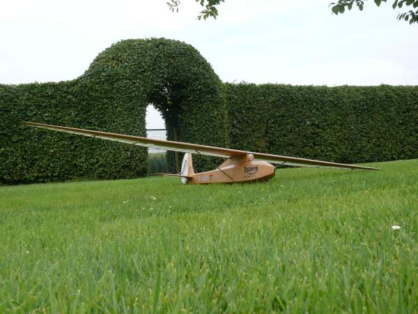

Hier noch mal Fotos von der anderen Parkseite Wink
Extra zum Probesitzen für den Erstflug ist die Hanna aus
Slovenien eingeflogen und konnte es nicht erwarten Platz zu nehmen Shocked
Da das Mädel so zierlich ist müssen noch die Pedale etwas zum Sitz hin verschoben werden aber dann passt sie richtig hinein Very Happy
Gewicht (mein Angstthema [humm] )
4845 gr incl. Dame.
Schwerpunkt leider noch ca. 1 cm zu weit hinten das bedeutet
noch ca. 100 gr. von die Pedale also:
4950 gr . Confused
Hoffentlich kommt nicht noch eine Überraschung.

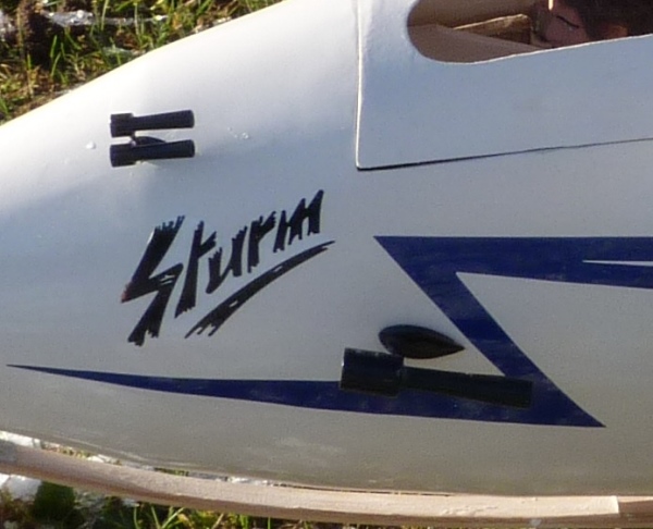

Ich bin zwar Nichtrauche, aber bei mir gibt es Werbung für die STURM-Zigaretten-Fabrik Dresden.

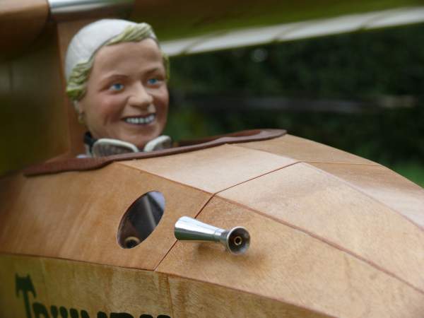

MessagePosté le: 04/07/2014 16:27    Sujet du message: Répondre en citant
Geschäft ist´s Cool
Die Restarbeiten sind erledigt und nun kann ich mich auf das Packen
konzentrieren Wink :
Die Venturidüse wollte noch gebaut werden
Um beide Seiten entsprechend ausdrehen zu können ist sie zweiteilig
mit Bohrung und Zapfen gefertigt worden:
und danach mit Endfest verklebt:
Die Kennung der Flächen wurde als letztes auflackiert und damit
ist der Bau abgeschlossen Very Happy
Das Wichtigste :4960 gr. komplett mit voll geladenem Akku Wink
