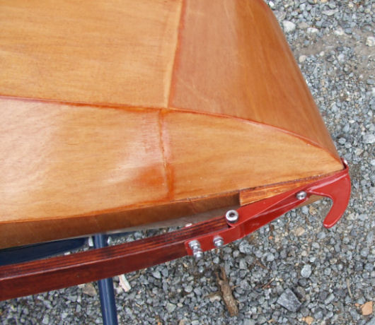

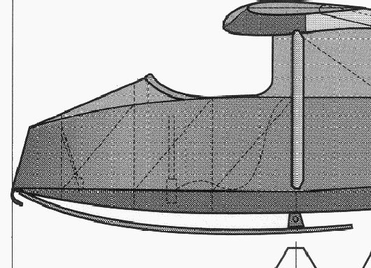

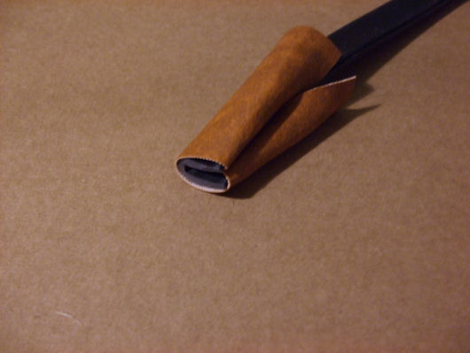

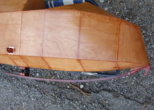

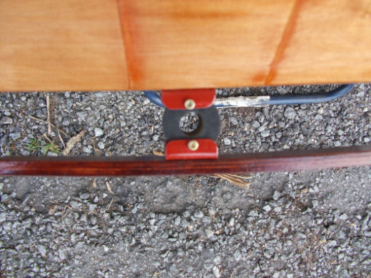

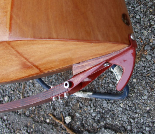

Mise en place du patin et du crochet de treuillage "maquette".
Le trois vues donne cela :
En cherchant de la doc et des photos de ci de là, j'ai fait ça :
ARF !
MessagePosté le: 04/05/2007 17:34    Sujet du message: Répondre en citant
Joliiiie ces détails [clap] le caoutchouc quel provenance?
MessagePosté le: 04/05/2007 17:37    Sujet du message: Répondre en citant
Merci ! Very Happy
Le caoutchouc vient de la boite à trucs d'un ami récupérateur de "machins qui peuvent toujours servir". Ca ressemblait avant découpe et mise aux côtes à un bouchon...

CATASTROPHE !!!!!!!
Tu as commis une grave erreur !!!!!!!!!!!!!!!!!!
Sur ton trois vues ton crochet est à gauche et sur la photo il est à droite !

Le pire c'est que le plan est en noir et blanc et mon grunau est en couleur!
J'ai pas trouvé de vernis en tons de gris pour le bois... MDR MDR

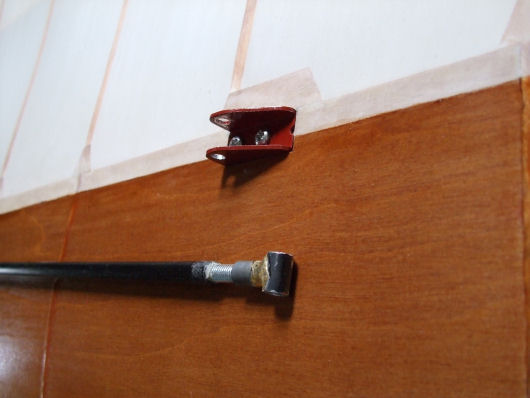

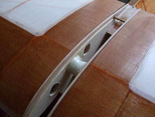

Salut !

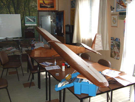

Préparation de la mise en croix de réglage.
J'ai fait des haubans réglables, histoire de pouvoir régler la symétrie de l'appareil. Un tube de carbone de 8 mm, deux bouts de tige filetée collés à l'araldite lente de chaque coté et une attache faite d'un tube taraudé de 8 mm soudé en équerre sur un tube de 8 qui recevra l'axe d'attache.
Collage du fourreau de clée d'aile au niveau de la fixation centrale.
Le ctp plus clair à l'intérieur et en retrait correspond à l'ancien profil retenu (FX 60 126 à 16%)
Mise en croix cet après-midi à l'aéroclub, il y a plus de place pour tourner autour de la bête !
Quand les haubans seront réglés, il seront habillés de bois et leurs extrémités "maquillées" plus maquette... (ferrures et boulons qui traversent)
Voilà !
MessagePosté le: 12/05/2007 12:52    Sujet du message: Répondre en citant
C'est les tubes carbone de chez decathmachin? j'espère qu'ils tiendront le coup, même habillés de bois [humm]
MessagePosté le: 12/05/2007 13:44    Sujet du message: Répondre en citant
Salut Vincent !
C'est bien des Decamachin ! [humm] En huit de diamètre, ils semblent assez solides. De toutes façons, il a une baguette de pin de 8x8 de chaque coté mise en forme et deux épaisseur de ctp qui couvrent l'ensemble. Je pense que ça va tenir ! Au cas où, je vais y mettre du ctp de 1,5 de bouleau ! Et en plus, ces haubans sont complètement fonctionnels, vu la coutre longueur de la partie centrale du fuselage qui supporte l'aile !
Tu crois qu'il faut que je fasse plus solide, avec du carbone en plus, ou du ctp plus épais ?
MessagePosté le: 12/05/2007 14:00    Sujet du message: Répondre en citant
Ce qui me fait peur c'est la jonction tige filetée dans le tube en cas d'atterro un peu dur, ces tubes, ça se fend vraiment facilement, mais bon en effet tu as l'air de bien les enrober de bois, enfin si c'était moi, j'aurais plutôt mis des tubes de 8mm en alu ou de simple CAP,
je ne sais pas ce qu'en pensent les autres? si c'est plus sage d'anticiper et recommencer avant que tu ais fait tout le boulot d'habillage, ou si tu laisses comme ça [humm]
texier
Inscrit le: 02 Mar 2006
Localisation: Monbrun (32)
Âge: 52 Taureau
MessagePosté le: 12/05/2007 20:23    Sujet du message: Répondre en citant
ben moi ca me parait assez solide. Si ils se fendent se sera par une des extremités, alors tu n'as qu'à faire deux ou trois tours de mèche de carbone à chaque bout, ou même avec du fil de coton, et je crois que ce sera bien.
Sylvain.

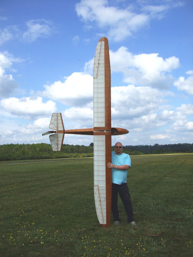

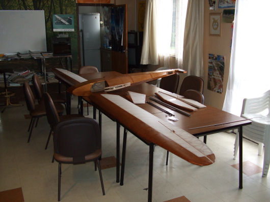

MessagePosté le: 12/05/2007 20:37    Sujet du message: Répondre en citant
Les tiges filetées rentrent de dix centimètres dans le tube... ça devrait le faire !

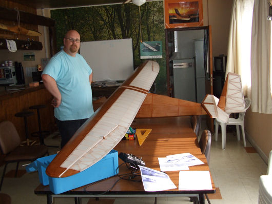

Donc, cet après-midi, mise en croix pour les règlages...
Le Kit :
Montage :
Le constructeur heureux (et légèrement centré avant...):

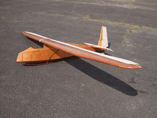

Après les réglages (en principe, c'est droit et symétrique...) petite scéance de photos...
MessagePosté le: 12/05/2007 20:42    Sujet du message: Répondre en citant
He ben, c'est encore une sacré belle construction, [clap] on va en prendre plein les yeux dans à peine 2 mois [bave]
tu dois être bientôt prêt à voler?

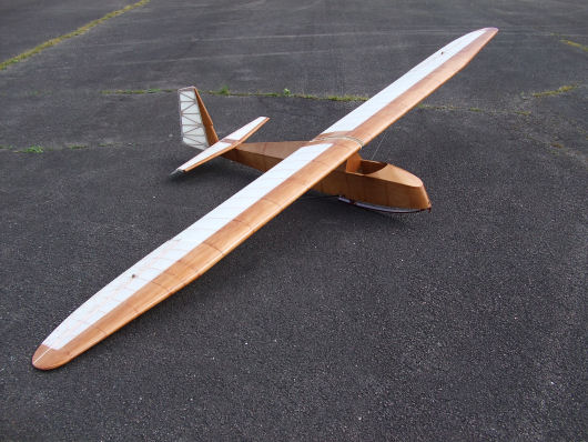

MessagePosté le: 12/05/2007 20:50    Sujet du message: Répondre en citant

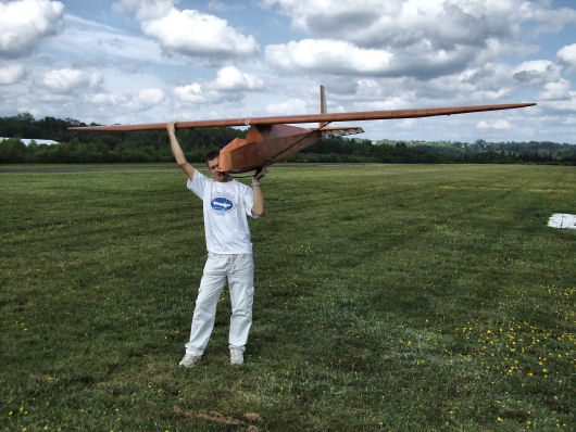

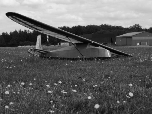

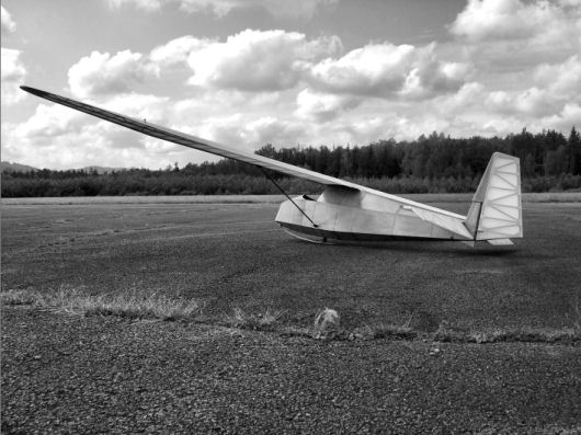

Et quelques photos d'époque" Very Happy
MessagePosté le: 12/05/2007 20:54    Sujet du message: Répondre en citant
Salut Vincent !
ARF !!!
Presque prêt à voler...
Il reste : finir les haubans, faire les haubans arrière, finir d'installer la radio, finir le vernis partout, faire la béquille arrière, faire l'intérieur, le pilote... et plein d'autres choses... mais ça avance ! Very Happy
MessagePosté le: 13/05/2007 09:04    Sujet du message: Répondre en citant
houlà, j'ai faillit me faire avoir avec tes photos Wink il aurait fallut mettre à l'echelle l'herbe et les fleurs

sympas des photos en noir et blanc Wink

MessagePosté le: 20/05/2007 08:32    Sujet du message: Répondre en citant
Superbe ! [clap]
On an hâte de voir voler ça, il va être 'gnifique...

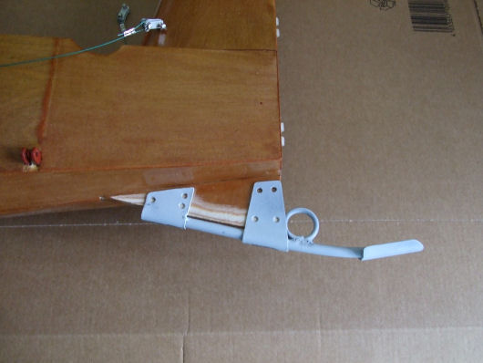

J'ai réalisé la béquile arrière en m'inspirant de ci de là...
J'ai ajouté un anneau pour les départs au sandow.
Un coup de barbouille et de vernis et hop, on passe à la suite !
MessagePosté le: 20/05/2007 20:22    Sujet du message: Répondre en citant
super joli comme détail, [good] il a fallut que je te relise 2 fois pour comprendre Laughing , l'anneau c'est pour retenir, au début je pensais tu l'accrochais là le sandow, départ en marche arrière ou montée verticale en 1s Laughing

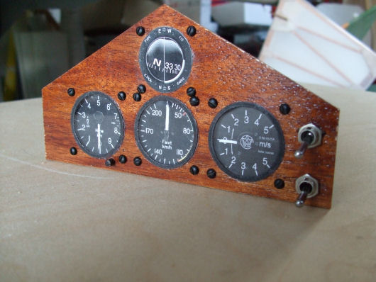

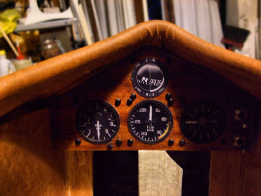

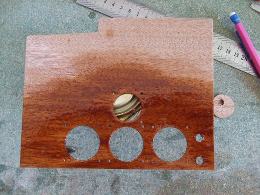

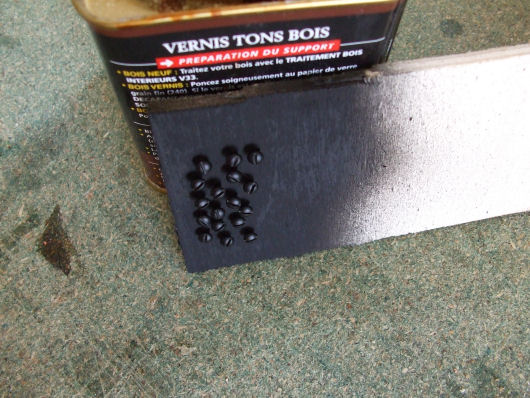

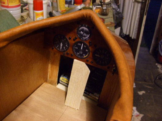

Entre deux couches de vernis et de peinture, le tableau de bord...
le bois...
La visserie peinte en noir...
Le résultat...
Les inters sont actifs : alimentation avec deux accus.

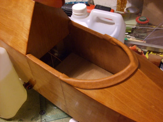

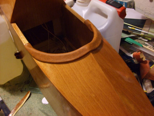

Confection du boudin de cuir autour du trou d'homme...

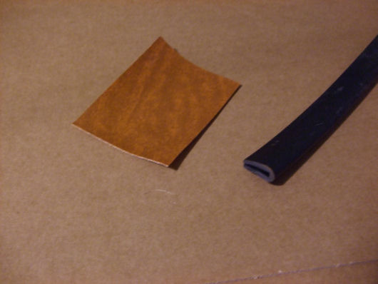

On prend un joint cahoutchouc, du sky :
On entoure le joint avec le sky, en le collant avec de la colle néoprène :
On colle en place, toujours à la néoprène
On rajoute des bords sur le fuselage, ça fait cossu
Pour le fun, mise en place très provisoire du tableau de bord...
Comme si on y était Very Happy
