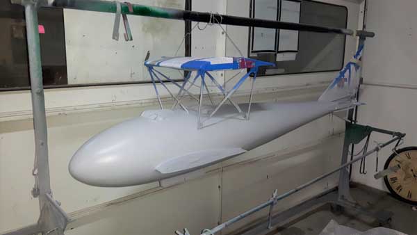

Sinon, j'ai déposé le BD1 chez le carrossier. Devis matière/main d’œuvre: 84 € Il va appliquer l'apprêt en 2 fines couches. Résultat mercredi soir.

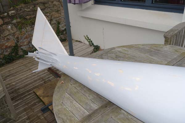

De retour de chez le carrossier, il n'y a plus qu'à poncer
Zzz

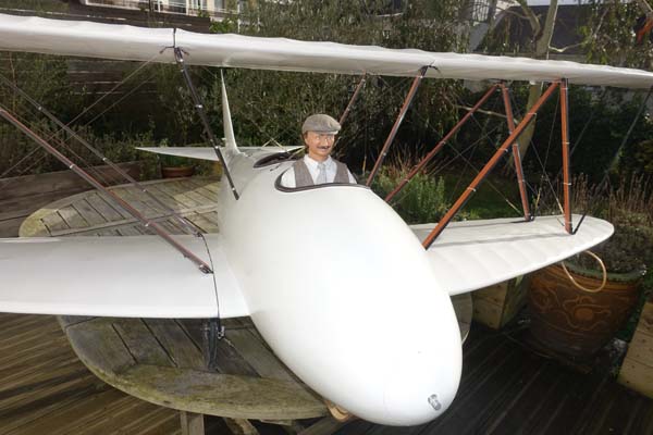

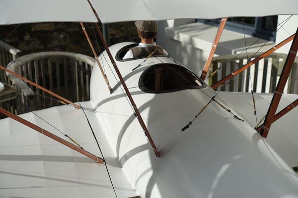

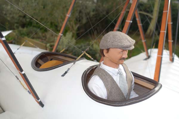

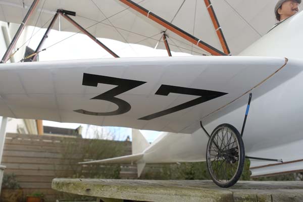

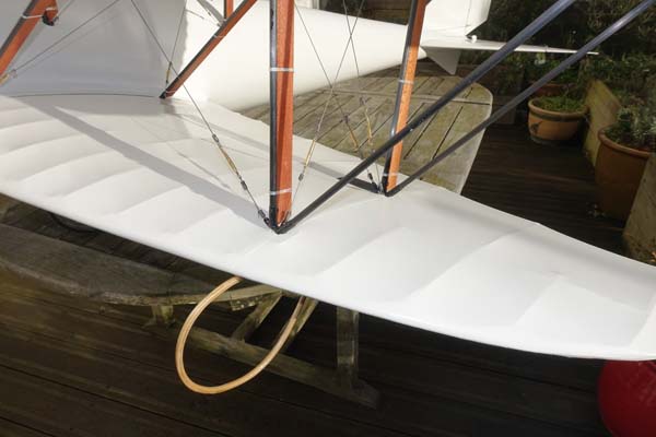

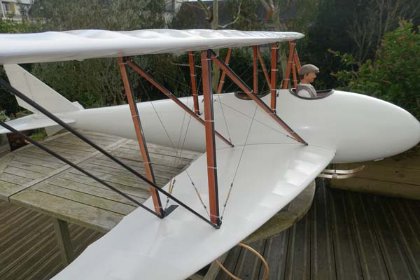

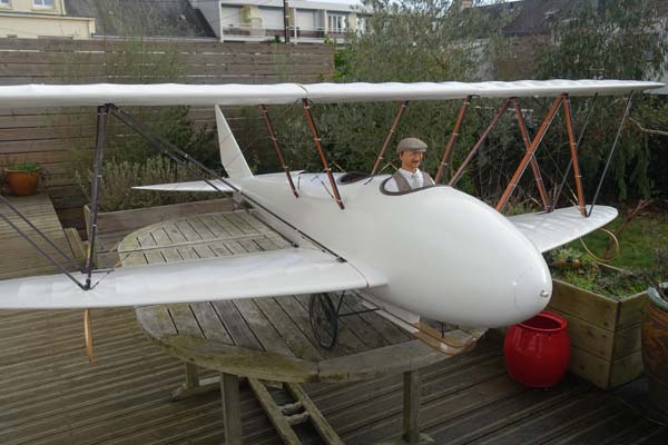

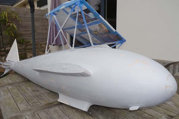

Après pas mal de ponçage et de masticage, mon BD1 se termine (surtout avec la météo actuelle)
J'ai appliqué une peinture glycero satinée au ponceau et le résultat est pas trop mal. Cette peinture V33 se tend bien, mais il a fallu 2 couches. Le séchage est très long (3 ou 4 jours).

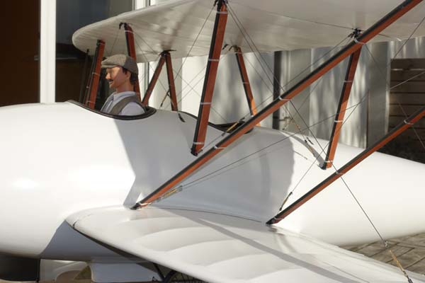

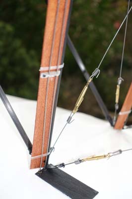

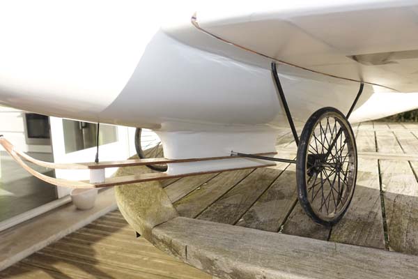

Ensuite, la partie la plus agréable de la construction: les détails de finition.

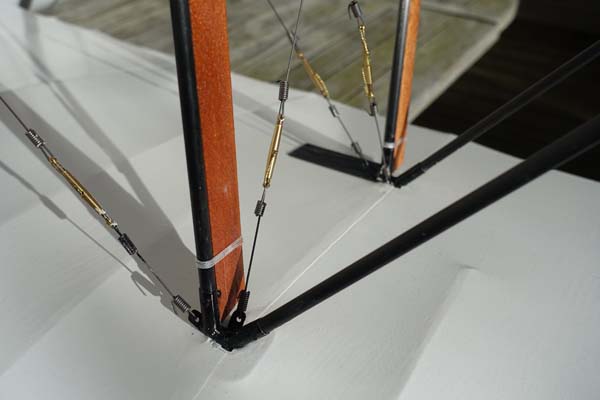

Profilage en bois des mats (bord de fuite en balsa teinté, vernis et collé à la cyano sur tubes carbones + ligatures en fil), sécurisation des ridoirs avec du fil laiton, entourage de cockpit (cuir véritable d'agneau trouvé chez cuirenstock.com), (faux)câbles de commande des ailerons,... et surtout nouveau moteur plus puissant (8S et hélice 14x10). Avec une extension d'arbre moteur, plus besoin de démonter le capot de nez pour installer l'hélice. L'arbre diam. 8mm dépasse du capot et il suffit d'installer le porte-pale en 1 minute pour passer de planeur à motoplaneur.
Numéros de course peints grâce à des masques découpés avec ma machine Silhouette Portait
Les câbles de commande d'ailerons remontant du plan inférieur vers le plan supérieur
Voilà, ce BD1 est quasi fini. Vivement les beaux jours pour retourner voler
Pour finir l'année, je vous souhaite à tous de joyeuses fêtes et mes meilleurs vœux pour 2018 [anniv3] [anniv4]

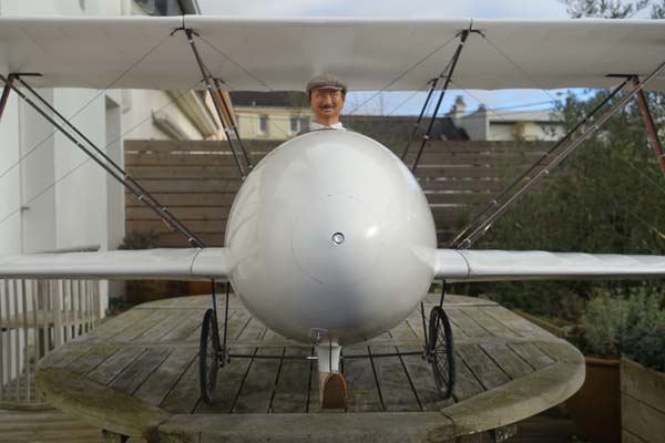

Pour le petit bout d'axe moteur qui dépasse, tu pourrais le camoufler avec un faux crochet de treuillage [humm]

Superbe réalisation !! le côté qui doit être le plus réjouissant , c'est sans doute cette finition dans le détail autour des ailes et du fuselage... en bois verni et ses tendeurs... que c'est beau !!! [clap] [clap] [clap]

Vincent, l'arbre moteur est démontable: c'est une rallonge en alu tenue sur l'arbre en acier diam.6 par une vis pointeau. Donc pour un concours maquette j’enlèverai la rallonge et mettrai une pastille adhésive blanche pour boucher le trou. J'ai déjà un crochet de remorquage (fonctionnel) sous le ventre.

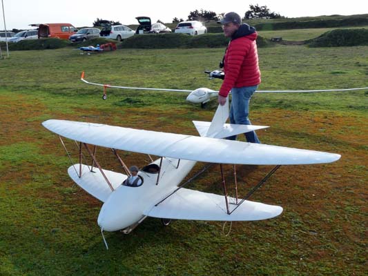

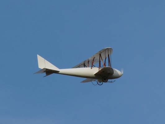

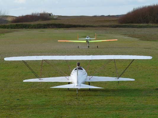

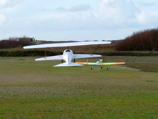

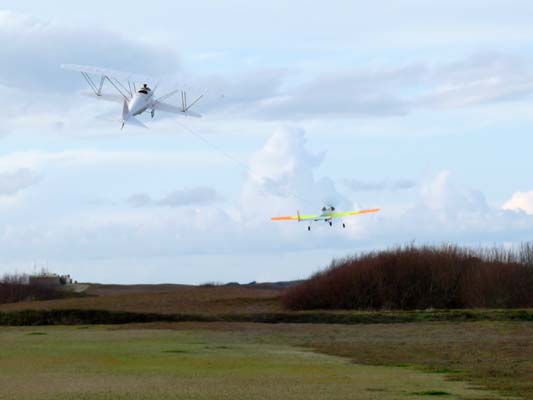

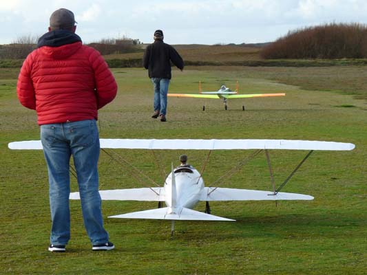

Entre 2 tempetes, un rayon de soleil en Bretagne et un petit vol du BD1 ce samedi à Plouharnel
Remotorisé en 8S avec une 14x10 il grimpe correctement, mais quelle trainée et quelle finesse minable!
