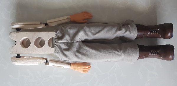

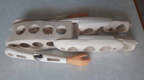

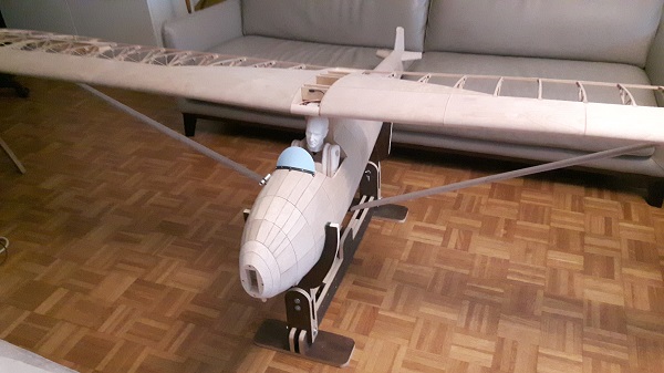

Le 2ème hauban est terminé mais j'attends le moment opportun pour refaire un montage complet dans le salon Laughing !

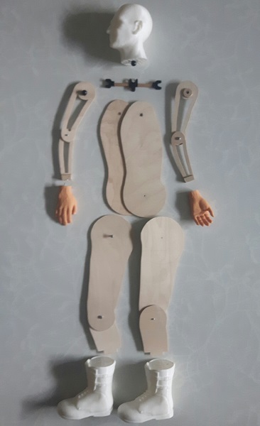

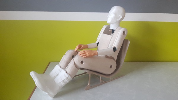

Pour l'instant, j'avance (toujours aussi lentement Sad ) côté pilote...

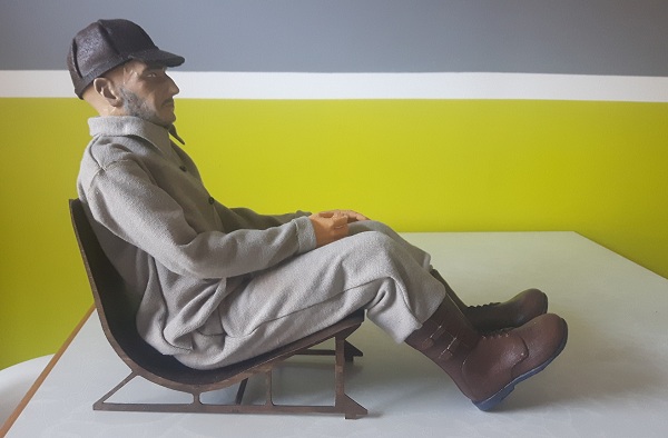

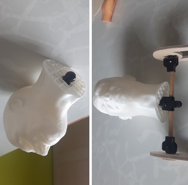

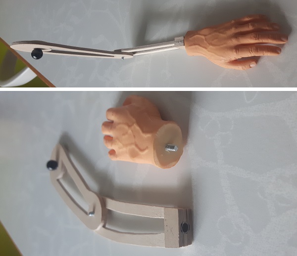

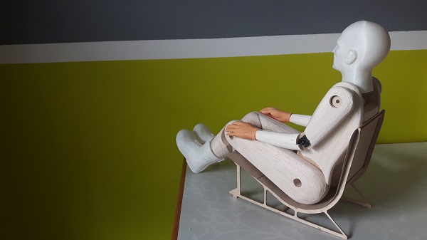

Je suis parti d'un croquis papier du pilote que j'utilise lorsque je dessine les plans pour prévoir la place nécessaire. Le papier est remplacé par du CTP 3mm pour réaliser l'ossature.

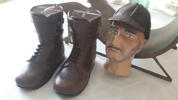

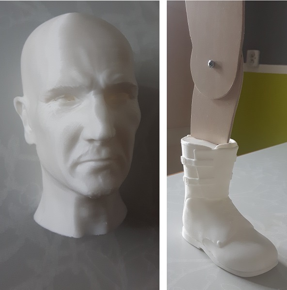

J'ai profité d'un collègue du boulot pour avoir un visage et des chaussures imprimés en 3D. Et les mains étaient en promo chez Silence Modèle... Je ne me sentais de refaire tout ça à la mano Embarassed .
Les articulations sont réalisées avec des pièces de robots qui trainaient dans les cartons de jouets des enfants Very Happy .

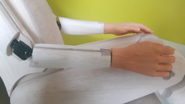

Finalement, après test dans le fuselage, il s'avère que les bras ont besoin d'être articulés au niveau du coude alors j'ai fait une petite chirurgie pour répéter le principe de rotule utilisé aux épaules.
Le rendu (presque) final du squelette, il reste le cou à finir.
Bon, maintenant, va falloir l'habiller un peu Very Happy .
Bon week-end à tous.

Salut Serge,
il chausse du 48 fillette ? Laughing
blague à part, la classe ton pilote !
et le réalisme de l'impression 3D [amen]
Pour la prochaine mise en croix dans le salon… en guise de reconnaissance tu passera [aspi] dans toute la pièce pour éliminer le risque de poussière de balsa MDR

MessagePosté le: 15/11/2021 15:52    Sujet du message: Répondre en citant
Merci Sebastian et les Vincent Wink !
je n'avais plus trop suivi le forum ces dernier temps, whaoo quel magnifique travail [amen] [clap]
Priorité aux voyages, Vincent Very Happy !
« sebastian92 » a écrit:
Salut Serge,
Non Seb, à l'échelle, il fait théoriquement du 43 pour 1m78, j'ai vérifié avec mes pompes perso Very Happy !
C'est la photo qui déforme un peu, j'en ai refait une en changeant de perspective.
C'est vrai aussi que je lui ai choisi des grosses godasses, mais je ne le voyais pas trop avec des petites chaussures [humm] ...
En tout cas, ça rentre au chausse-pieds dans le cockpit, faudrait pas un pilote plus grand Sad !

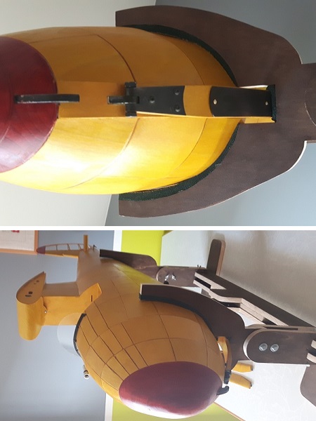

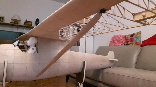

J'ai profité de la disponibilité du salon pour vérifier le montage les haubans Wink !
Allez, faut que je démonte avant que Madame ne rentre Laughing !
Bonne semaine à tous.
MessagePosté le: 15/11/2021 16:37    Sujet du message: Répondre en citant
MDR je ne résiste pas MDR
Ok, vu sous cet angle c'est la bonne pointure !
Ton support articulé me fait toujours de l'œil… à temps perdu je m'en ferais bien un Wink
Comme tout est démontable, on pourrait imaginer des supports adaptés à chaque forme de fuselage ; tranquillement je vais faire un plan général.
Tu avance à pas de géant Wink

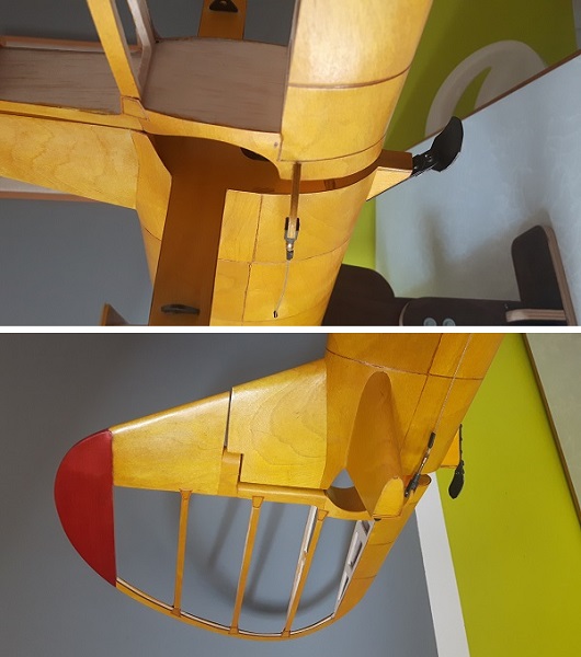

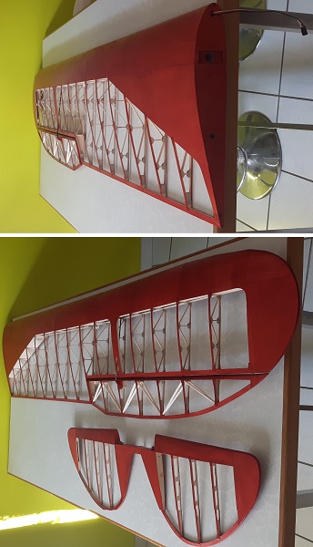

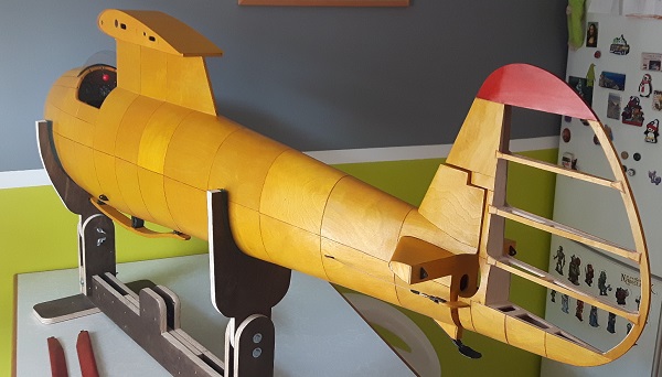

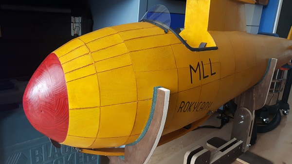

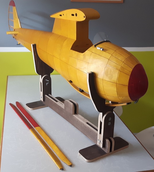

Après 4 mois d'hibernation, reprise de la construction Very Happy Very Happy !
Quelques photos après la teinte et avant entoilage. Je suis parti sur du bicolore jaune / rouge, même si je pense que le modèle original était vraisemblablement tout rouge.
En gros, tout ce qui concerne la voilure est rouge, le reste jaune. Avec un petit rappel de rouge sur la dérive et les haubans.
A la base, le nez devait être de la même teinte que le fuselage, mais le bois étant beaucoup plus clair que le CTP de coffrage, la teinte virait presque à l'orange Sad . Du coup, j'ai préféré trancher carrément et le passer en rouge...

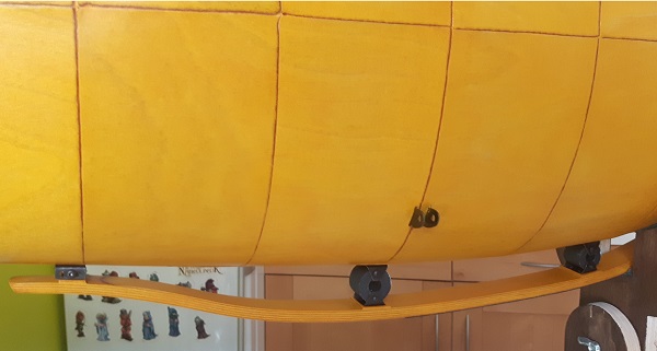

Détail du patin.

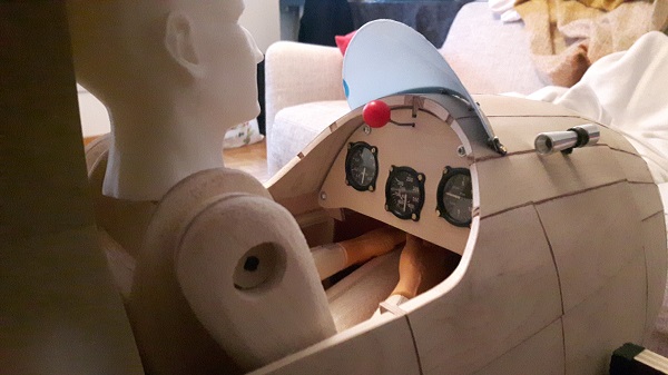

Détail du tableau de bord (avec la pièce maîtresse , le pitot, merci Seb Wink !). Il me reste encore à coller un boudin de mousse sur le pourtour du cockpit.
Détail de la dérive et de la "cuillère" de queue.
La voilure.

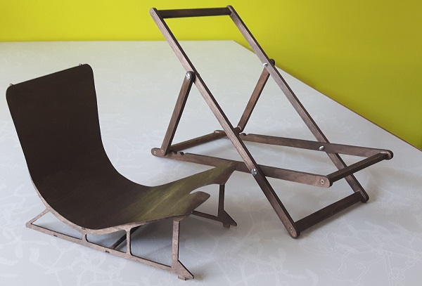

Et enfin de quoi installer le pilote dans et hors de l'appareil Very Happy ! Il va falloir que je me mette à la couture pour la chaise-longue et la tenue du pilote Sad ...
Voilou, j'espère que le mélange de teintes n'est pas de mauvais goût même si cela ne correspond pas à la couleur du modèle réel.
MessagePosté le: 25/03/2022 12:31    Sujet du message: Répondre en citant
Salut Serge,
c'est un petit chef d'œuvre ton Paveleck [amen]
Le respect des formes, la qualité des entures sans oublier le pilote… pfffff [clap]
C'est pas mal ton choix de couleurs, ça rends bien je trouve et ça donnera une belle présence sur fond de ciel bleu Very Happy
Tu arrives à quel poids dans l'état ?

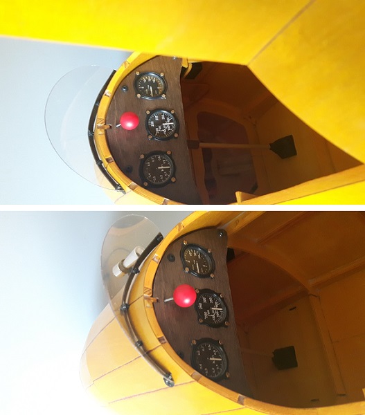

oui mais si tu réduit de moitié la boule rouge de la commande dans le cockpit tu va gagner beaucoup Laughing je ne la trouve pas à la bonne échelle Wink Laughing
Blague à part, entre 50 et 60g/dm2 on voit des planeurs de ce type très bien voler !
Avec un centrage neutre, voir affiné 1 poil AR tu devrais te régaler Wink
MessagePosté le: 25/03/2022 16:47    Sujet du message: Répondre en citant
Merci Vincent Very Happy Very Happy ! Pas de problème pour la traduction [good] !
Sebastian, c'est quoi la taille réelle d'une boule de commande [humm] ? Ici, elle fait 15 mm de diamètre (à l'échelle 1/3).
Sinon, pour la charge alaire, je devrais effectivement être autour de 55g/dm² Sad .On verra bien en temps voulu si ça vole...
C'était une "boutade" cette histoire de dimension de boule Laughing
Suivant les planeurs d'origine… je dirais autour de 40mm… mais en fonction des nombreuses restaurations, de ce dont dispose le restaurateur… ça doit être assez variable…
Donc tu ne dois pas être loin d'avoir mis une boule à la bonne échelle Very Happy
Elle me parait juste un peu grosse sur ta photo… mais je te rassure je ne suis pas aussi pointilleux que ça Laughing et je ne suis pas juge maquette de concours Laughing

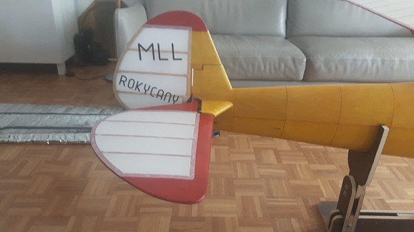

MessagePosté le: 26/06/2022 21:35    Sujet du message: Répondre en citant

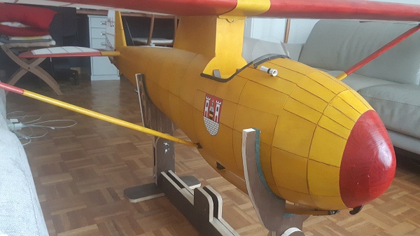

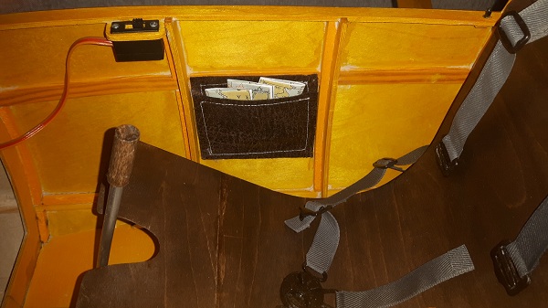

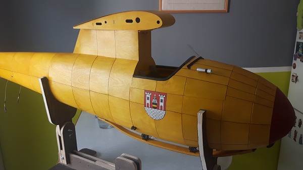

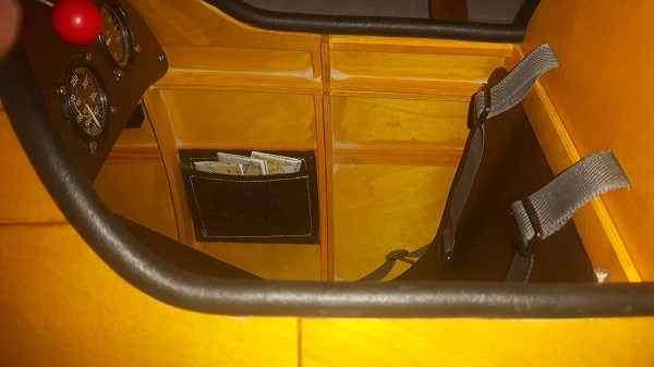

Sebastian m'ayant sorti de ma torpeur Wink , voici quelques photos des derniers détails du Pavelek.
Aménagement du cockpit.

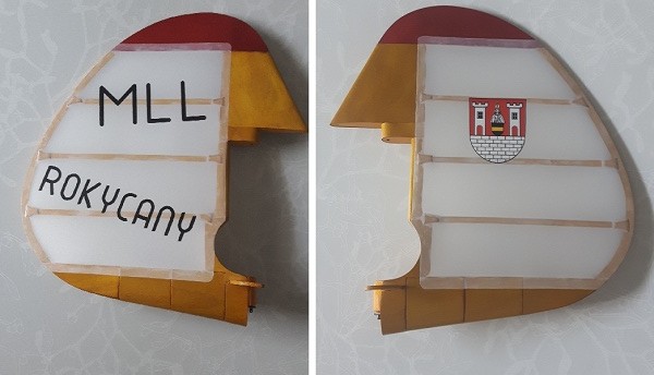

Inscriptions sur la dérive. J'en profite pour adresser un ENORME merci à Christian pour son aide et le temps passé pour les pochoirs Very Happy Very Happy Very Happy !
Inscriptions sur le fuselage.

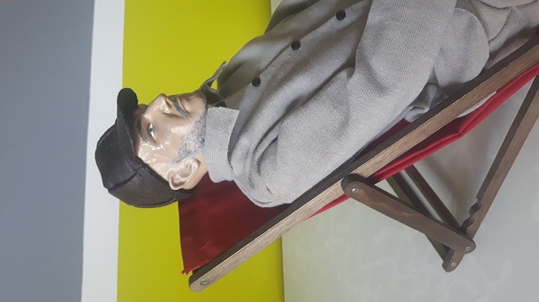

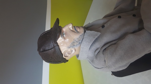

Le pilote est en cours : Madame s'est occupée de la peinture Very Happy , et de mon côté je lui ai confectionné la casquette. Mais je galère un peu pour l'habiller...
Une fois que le pilote aura sa tenue, j'irai faire un petite séance photo en extérieur de l'ensemble et puis fin août, faudra envoyer tout ça en l'air pour voir si ça vole !
MessagePosté le: 27/06/2022 04:15    Sujet du message: Répondre en citant
Bravo Serge, toujours aussi beau [bave]

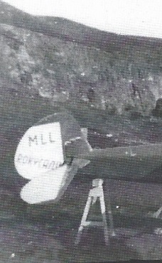

Quelles infos/photos t'as permis de déterminer les inscriptions de la dérive? Rokycany, belle ville, où habite Jindra et où l'on garde de beaux souvenirs d'un séjour Very Happy
MessagePosté le: 27/06/2022 09:59    Sujet du message: Répondre en citant
Les quelques infos que j'ai proviennent du texte et de l'unique photo qui accompagnent le 3-vues du livre 'Bezmotorovà letadla v Cekoslovensku 1918-1939'.
La traduction (assez aléatoire) via Google indique que 'Le planeur a été construit par Frantisek Pavelek de Rokycany au cours de l'hiver 1937-1938'.
Sinon, en zoomant la photo du bouquin, on distingue les textes 'MLL' et 'ROKYCANY'.

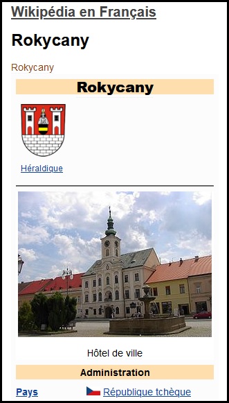

Pour le blason, je l'ai trouvé en faisant quelques recherches sur le Net
Sachant que j'ai rajouté le blason uniquement pour me faire plaisir, il n'y en avait à priori aucun sur le grandeur Confused ... Pareil pour les inscriptions sur le fuselage.
Ca doit être pour ça que Jindra fait des modèles aussi somptueux Wink !
Bonne journée.

MessagePosté le: 27/06/2022 13:51    Sujet du message: Répondre en citant
Une question Serge,
tu as passé une couche de vernis sur le Diacov de la dérive ?
parce qu'en transparence, les inscriptions ne se perturbent pas recto/verso ; c'est top !

Magnifique la tête de ton pilote , et bon coup de pinceau de madame bravo [clap] [clap] [clap]
Tu vois pas si dur que ça les inscriptions à la peinture quand on emploi les bons matériaux et c'est quand même plus joli que sticker Wink

Merci à tous pour vos commentaires Very Happy Very Happy Very Happy !
@Sebastian : il y a 2 couches de vernis sur toutes les parties entoilées. Mais on voit quand même les motifs recto / verso si on est devant une source de lumière... Tu verras quand j'aurai fait les photos en extérieur. Pour le poids, faut que je repèse l'ensemble tout monté avec le pilote : je pense arriver autour de 6 kg, pour une charge alaire de 55 g/dm2 Sad .
@Christian : c'est effectivement plus joli que des stickers, et ton conseil pour utiliser un tampon en mousse était judicieux [good] . Merci encore pour ton aide Very Happy !
Je viens de terminer tant bien que mal l'habillage du pilote. Tout d'abord, je lui ai fait une petite cure d'amaigrissement Wink !
J'ai commencé par le plus simple avec le pantalon.
Puis la veste. Bon, faut pas regarder de trop près parce que tout est collé à la néoprène Embarassed , j'ai seulement cousu les boutons...

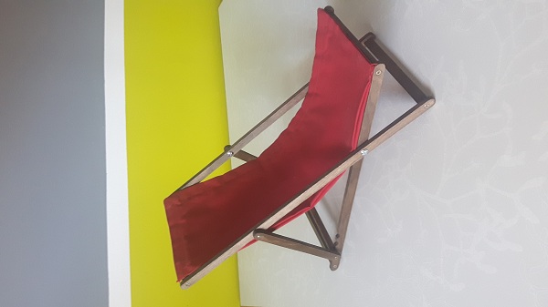

J'en ai profité pour finir le transat pour qu'il puisse attendre confortablement le 1er vol Very Happy ... Je trouve qu'il n'a pas l'air très détendu, mais je le comprends Wink !
Voilà, la prochaine étape sera la classique séance photo pour immortaliser tout ça et ensuite, je pense tenter le 1er vol fin août [peur][peur]...
