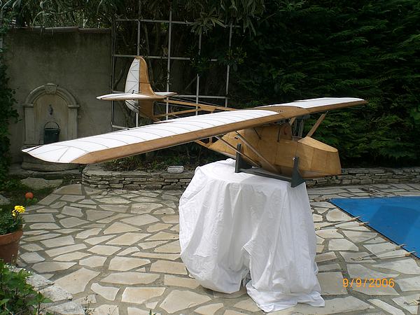

Tu as encore un petit mois pour le voir avant entoilage Tom.

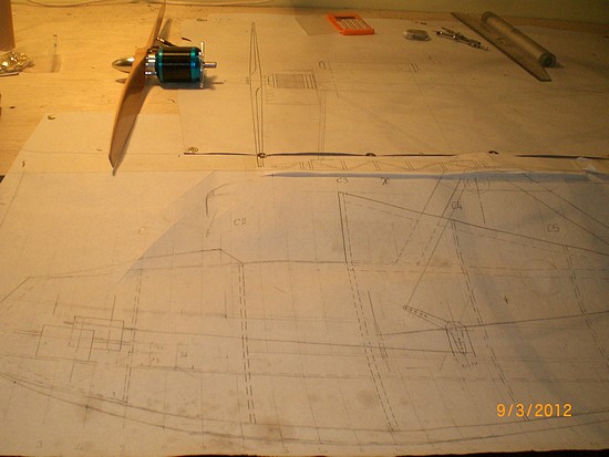

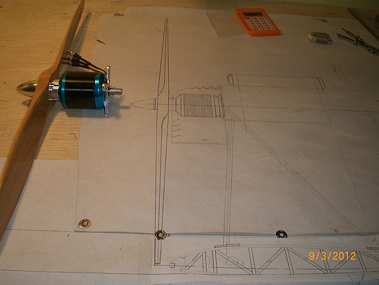

Je vais maintenant me pencher sur la réalisation du pylône.
Voici l'ébauche, ce n'est pas très net mais cela donne une idée de l'ensemble.

Ahhhhh ..... je vois que tu as deja l'helice en bois
Pat' Very Happy

Hé oui, Pat', j'ai même plusieurs hélices pour faire des essais...

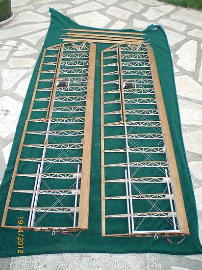

Un petit point sur l'avancement des travaux. Les deux ailes sont teintées et vernies. Demain, je commence l'entoilage au diacov.

Et oui, Tom, l'entoilage est commencé, un peu à regret car on ne vois plus ou peu les nervures mais c'est comme cela !!

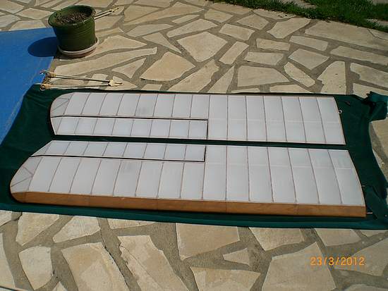

MessagePosté le: 23/03/2012 13:39    Sujet du message: Répondre en citant

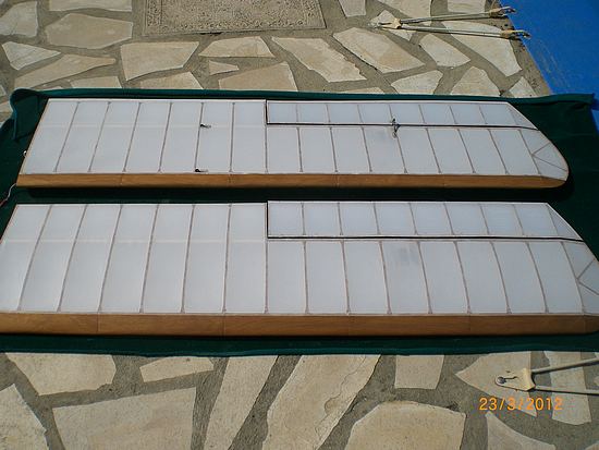

Les ailes sont terminées.
Je vais pouvoir faire une nouvelle mise en croix et fixer le lest afin de fermer l'avant du fuselage pour le terminer.
JP.

MessagePosté le: 23/03/2012 14:12    Sujet du message: Répondre en citant
Beau travail Jean Paul.
Amicalement.
Jacques.

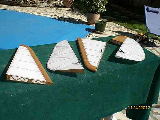

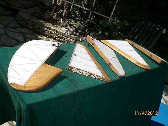

MessagePosté le: 11/04/2012 15:22    Sujet du message: Répondre en citant
Merci les copains,
l'empennage est terminé, je remonterai tout cela lorsque le fuselage sera terminé.

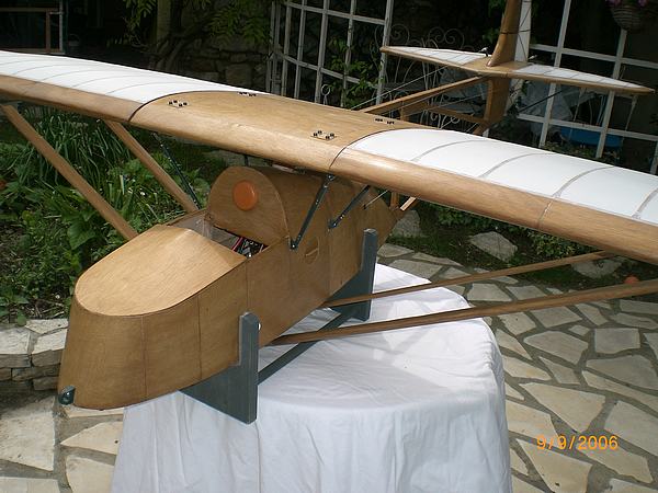

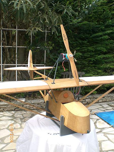

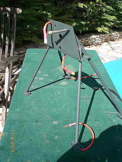

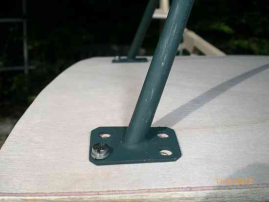

Avant de terminer le fuselage, j'ai commencé la fabrication du pylône. Cela va me permettre de déterminer précisément la quantité de lest.
Il est fabriqué en laiton 10/10ème pour la fixation du moteur, les platines de fixation et en tube laiton 6/7mm pour les "jambes". Le tout est brasé à l'argent. Les câbles d'alimentation du moteur passent à l'intérieur des tubes.
Une couche de peinture Humbrol et voila le résultat.

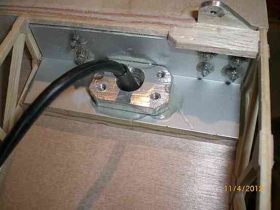

Le pylône est fixé à l'aile avec 4x4 vis de 3mm. Une cornière dural est solidement fixée au longeron et des blocs en dural taraudés reçoivent les vis de fixation.
La cornière reçoit également les fixations des haubans.

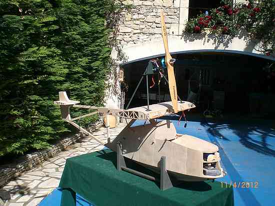

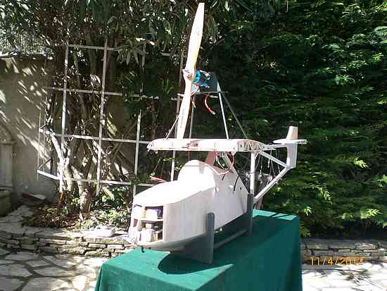

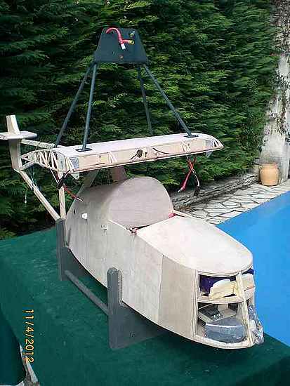

L'ensemble monté.
Avec le moteur.

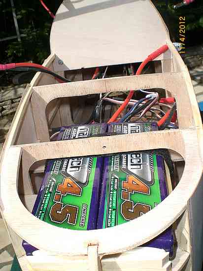

J'ai placé les accus le plus en avant possible pour réduire le lest.
Je vais faire un premier centrage avec le moteur et ensuite je referai un deuxième centrage sans l'ensemble pylône/moteur pour avoir la possibilité de voler en planeur "pur"
A bientôt pour la suite.
JP.
MessagePosté le: 11/04/2012 16:28    Sujet du message: Répondre en citant
Salut Jean-Paul,
Impec les fils dans les tubes [good]

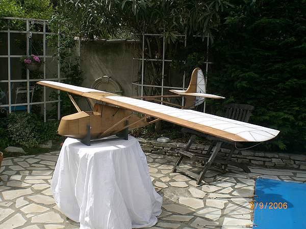

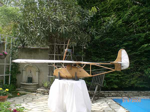

MessagePosté le: 23/04/2012 20:00    Sujet du message: Répondre en citant
Salut à tous,

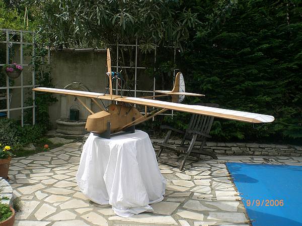

Il est terminé, enfin presque ! il reste à faire le pilote, les instruments de bord, le B.O.....

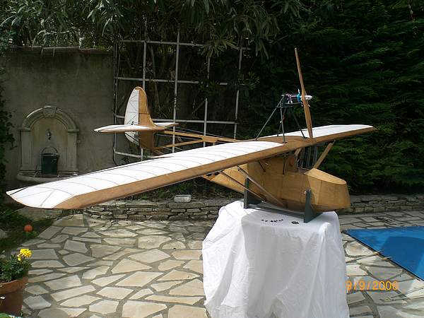

Le voici dans la version planeur.
Et dans la version moto-planeur.
Le centrage est OK, tout est vérifié, prêt pour le premier vol en version planeur au Vissou avec le Mira de Vincent. En ce moment, la météo n'est pas favorable, vent du nord, mais dès que le vent est bon, on fonce !!
J'ai hâte d'y être !!
A bientôt.
JP.

T'as prévu de cacher un peu le moteur avec un faux autour ?

Le moteur, Frédéric, je vais le caréner et faire dépasser un faux cylindre, je réfléchi ....mais je vais déjà tester la bête en planeur pur pour voir comment il se comporte.
