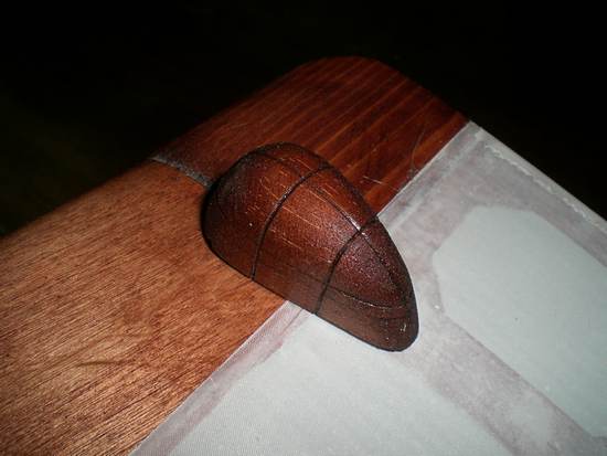

Bon, je ne sais pas vous, mais moi je me suis fait berner, les jolies "ferrures" en bout de haubans n'en sont pas, ce sont les mâts qui sont "sculptés" pour laisser apparaitre ces fausses ferrures, qui sont donc en bois et peintes [amen] je ne les ai pas vu de près mais Jean-Paul me l'a dit hier [clap]
MessagePosté le: 02/05/2011 14:22    Sujet du message: Répondre en citant
Ouais, c'est autorisé ça? Laughing bon trompe -l'oeil en tout cas . En regardant de près, on devine la fibre du bois sur les photos [clap]

Pour tout dire, je ne savais pas du tout comment aborder la fabrication de ces haubans. J'étais bien sur parti sur de la tôle fine emboutie et brasée mais j'ai vite fait machine arrière. Les ferrures sont coniques et arrondies aux bouts, pas évident à faire sur un hauban de 8mm de diamètre !!
Puis l'idée de sculpter la ferrure dans le bois m'a semblé la plus simple à réaliser et en quelques minutes, j'avais fait une première ferrure...ouf...ce que je pensais être un gros travail c'est transformé en quelques minutes de grattage et ponçage !!

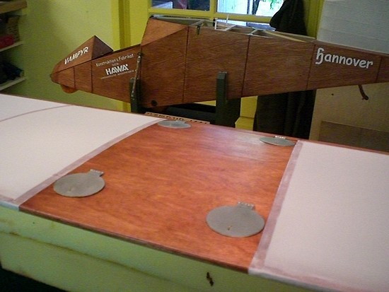

MessagePosté le: 06/05/2011 18:39    Sujet du message: Répondre en citant

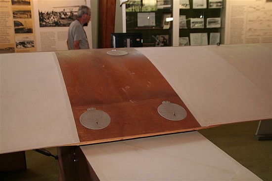

Quelques photos des finitions:
Les trappes et l'entoilage de l'aile centrales sont terminés.
Le réel:
La maquette:

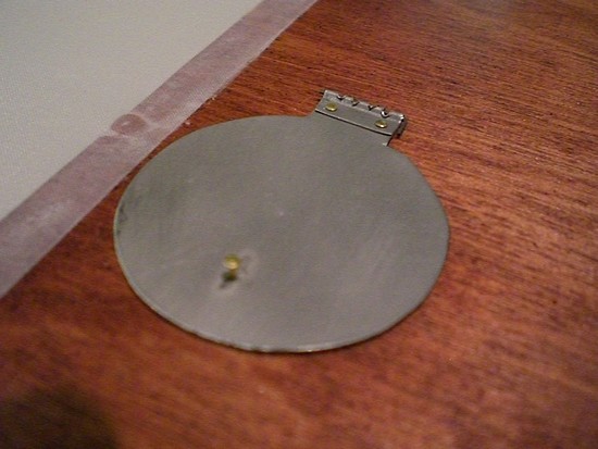

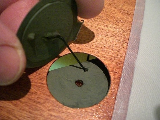

Détail d'une trappe:
Un élastique plaque les deux trappes arrières qui cachent les trous recevant les vis de fixation des ailes.
A bientôt.
JP.

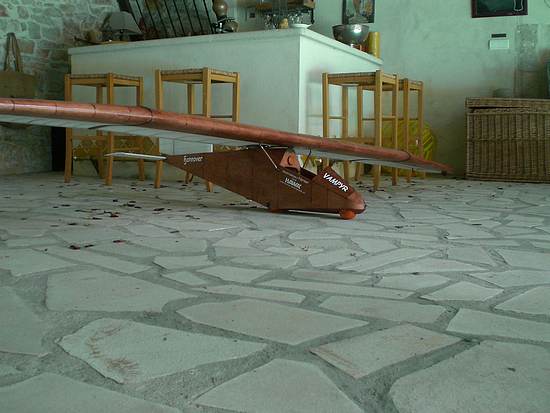

MessagePosté le: 15/05/2011 14:55    Sujet du message: Répondre en citant
Merci les copains,

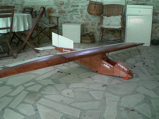

ça y est, le VAMPYR est terminé !! Cool

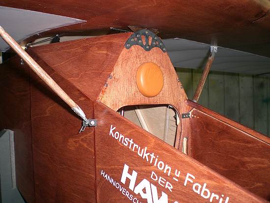

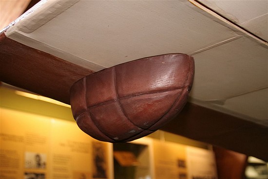

Dernier détail, les balancelles en bout d'ailes en forme de 1/2 ballon de rugby.
Le vrai:
Le mien:
Le planeur monté, équilibré, toute la visserie vérifiée et sécurisée par une goutte de colle, réglages en atelier effectués... Poids 4050g dont 550g de lest dans le nez.
Le poste de pilotage dans lequel viendra prendre place le pilote que je vais attaqué ...j'ai encore 60 jours, cool [fiufiu]
A bientôt.
JP.

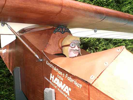

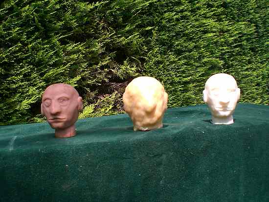

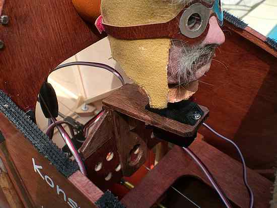

Je vous présente Helmut, AS de la grande guerre avec 15 victoires homologuées, un Chevalier du ciel reconverti en 1921 en pilote d'essai du VAMPYR et détendeur de nombreux records...

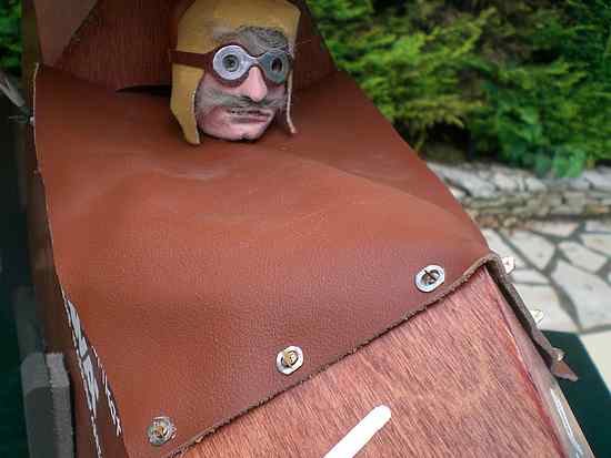

Bien protégé par la bâche fixée par des petits verrous qui fonctionnent comme les vrais. (un vrai casse-tête)

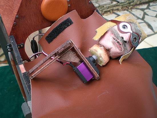

La tête d'Helmut est fixée sur un petit servo branché avec un Y sur la direction du planeur.
L'ensemble est monté sur un support avec un étrier qui s'emboite sur un couple.
Helmut a été fabriqué selon la méthode du grand chef.
-A gauche, le master en "Super Sculpey".
-A centre, le moule en silicone.
-A droite, le premier moulage.
Voila, le VAMPYR est terminé, juste à temps pour Vauville, les housses de protection sont prêtes pour le grand voyage.
