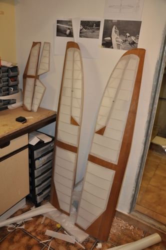

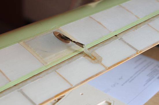

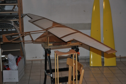

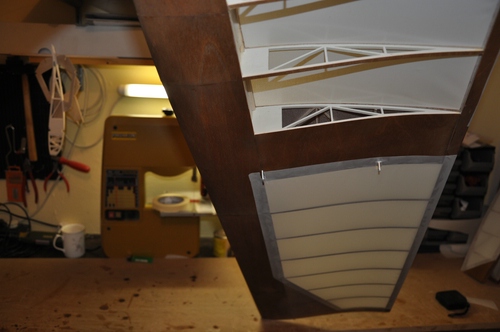

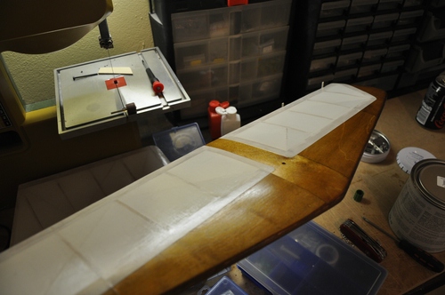

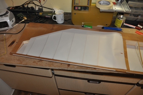

Ich hab´s immer noch nicht aufgegeben und arbeite so gut es geht an meinem Kandidat. Es wird knapp und passieren darf nichts mehr....
Die Bespannung ist bis auf die Flächenenden drauf.
Hat ein bißl länger gedauert weil die einzelnen Felder passend zugeschnitten werden müssen...

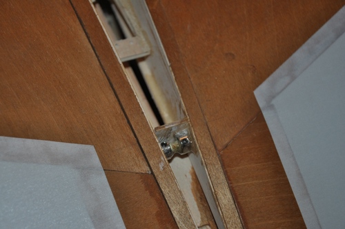

Heute noch die Servos reingenagelt und bei den Streben weitergemacht - die müssen noch angepasst werden...
Der Flächenanschluß ist gut geworden - ich hoffe es reicht wenn die Flächen hinten mit den Madenschrauben geklemmt werden - vorne wäre aber noch genug Platz...

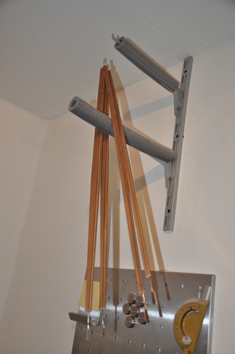

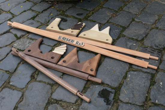

Die Streben sind lackierfertig! Der Einfachheit halber habe ich für die Befestigung an den Flächen schnöde Gabelköpfe genommen... Rolling Eyes - werde ich dann noch "supern", also ein wenig anschleifen und anthrazit streichen

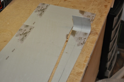

Die Baldachinabdeckung ist bereits ausgeschnitten und angepasst. Geht perfekt mit dem Lithoblech (die haben Diddelmäuse damit gedruckt... Laughing )
Ich hab allerdings keine Ahnung wie ich das befestigen werde... [humm]
Meine "Flächenklemme" funtioniert tatsächlich - hält die Flügel schön fest obwohl die Klemmung weit hinten ist...
Schaut so aus als könnte ich den Krempel morgen anpinseln - wie gehabt 3x Porenfüller, dann Klarlack glänzend.

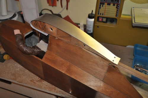

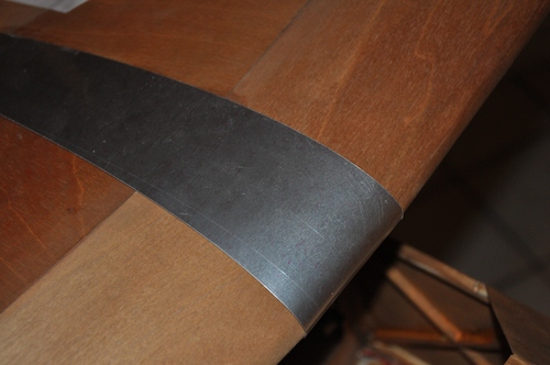

Zwischendurch habe ich die Baldachinabdeckung gemacht: Unten wird das Blech einfach in die zwei Schrauben eingehängt...
...und hinten mit 2 Blechschrauben befestigt - schlau oder?
Blöd nur dass oben noch zwei Seildurchführungen für die HR Anlenkung durchmüssen - darunter sitzt nämlich das Servo... Confused

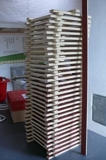

Nach einer Lackierorgie - gut dass der Dachboden so groß ist - ist Trockenpause. Es dauert doch länger als gedacht, soll ja halbwegs was gleichschauen... Confused
Rumpf, Kleinteile und Leitwerke sind jetzt 2x mit Porenfüller gestrichen. Der Spannlack ist auch überall drauf. Interessant dabei, dass z.B. bei den Flächen 1 Anstrich genügt (unverdünnt) um das Gewebe zu schließen. Bei den Leitwerken habe ich 2x gestrichen - ich finde das macht es nicht schöner, also laß´ich es.
Außerdem brummt mir nach einigen Stunden am Stück der Schädel - das fährt ziemlich... Confused
Schwierig war es bei der Flächenunterseite wegen dem nach innen gewölbten Profil. Ich musste höllisch aufpassen damit das Gewebe nicht zu stark gespannt wird, sonst hält das nicht. Beim Spannlackanstrich wurde es an einigen Stellen dann aber wellig - ich denke das gibt sich; bzw. kann ich das sicher noch mit dem Bügeleisen etwas straffen.
Heute Abend wird der Rumpf geschliffen und wenn möglich noch einmal lackiert. Ich hoffe dass ein Anstrich mit Klarlack reicht - es ist ein spannender Endspurt - morgen gibt es einige Bilder.

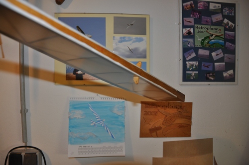

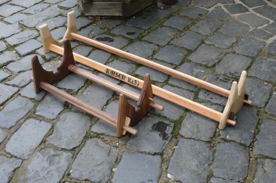

Deine perfekten Schleiflatten sind das ganze Jahr über heftig im Einsatz gewesen...wenn Dir fad ist...ich nehm gerne welche ab.
Du bist es schuld das ich nicht wieder einen neuen Satz gemacht habe Evil or Very Mad Wink
Eigentlich hatte ich das dieses Wochenende vor, doch zum einen hast du einen Bericht im Aufwind geschrieben und deswegen muss ich doch wohl die BKB mitbringen (auch wenn sie noch nicht ganz fertig ist) zumindest geht das ganze Wochenende mit dem Lackieren des Rumpfes drauf Crying or Very sad
Und zum Zweiten hast du für deine Kirby einen schönen Ständer gebaut -
-----da fehlte mir doch noch was [humm]
Also die zwei fehlenden noch gebaut - für Retroplane ohne Werkzeug demontierbar und platzsparend zu transportieren:
Holzarten: Franz. Nussbaum /Lärche / Tulpenholz / Ahorn / Wenge
(Holzrestekiste Embarassed )
noch 10 Tage
MessagePosté le: 26/06/2011 14:55    Sujet du message: Répondre en citant
Wahoo, very beautiful stands [clap]
Embarassed Danke,Danke Embarassed
Ein Teil davon hat Du selber gemacht: Das Kaiser Ka3 Schild Wink
mußt Du immer einen draufsetzen
@Walter: Das ist nur Schadensbegrenzung - den Hammer hast du ja mit deiner Swaty gebracht [clap]
Ich werde mal schauen ob ich noch ein paar Schleifleisten hin bekomme
aber das kostet dich dann eine Enzian oder was gleichwertiges [non] Rolling Eyes MDR

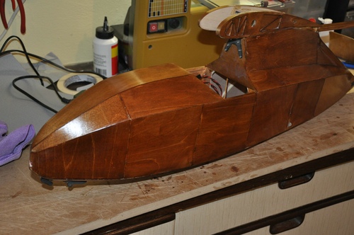

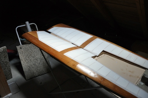

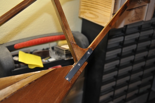

Habe jetzt endlich ein wenig Muße und poste noch einige Details vom WE:

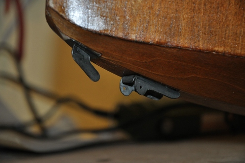

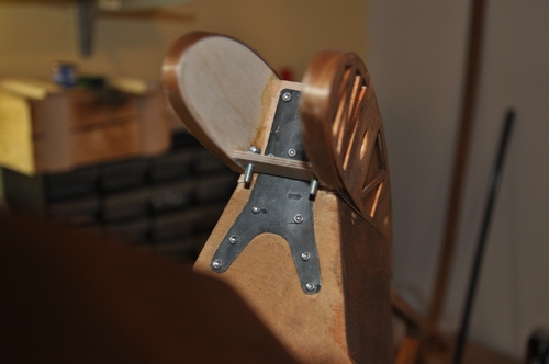

Haken und Kufenhalter montiert - sehen schick aus die brünnierten Teile

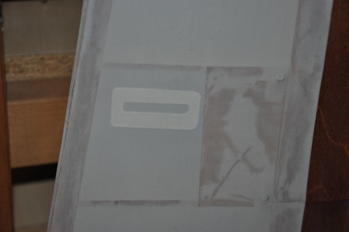

Das Finish: 1-2x Spannlack unverdünnt auf der Bespannung - die Holzteile 2x mit Porenfüller. Danach ein Feinschliff mit 400er - nur ganz sachte. Abschließend alles 2x mit Klarlack.
Ich könnte noch 2x mit Klarlack drübergehen - aber mir gefällt das jetzt so ganz gut. Es ist ein dezenter Glanz - nicht spiegelglatt. Zudem wollte ich Gewicht sparen...
...und "le Rümpf"...
And den Flächen bzw. QR- Unterseiten hat sich bis jetzt nichts gelöst - ich hoffe das bleibt so. Das QR war übrigens nicht ganz leicht zu bauen. Letztendlich hab ich es mit beiderseitigem eleganten "Schwung" hinbekommen...
Der Heckverbinder hat auch seinen Platz gefunden...damit ist das Ganze auch schon "torsionsfester"...
Der Lackfleck kommt noch weg... Rolling Eyes

Das SR (und da bin ich sehr stolz!) - schlappe 57gr
Zusammen erwarte ich ein Gewicht (ein wenig Blei eingerechnet) von 3,2 bis 3,3 Kg - das wären dann ca 55 gr/dm² - das wird bei Wind eine "Stehpartie" Laughing
Wie sich dieses Profil dann tatsächlich verhält - ich laß mich überraschen!
Was ist noch zu tun:
Im Wesentlichen müssen alle Ruder angelenkt werden. SR wird kein Problem. Das HR macht mir immer noch sehr zu schaffen - v.a. muß ich das Problem mit der Anlenkung bzw. dem Verlauf der Seile aus dem Metallbaldachin lösen.
Die QR bringen auch noch ein Problem das es zu lösen gilt: ich will ja beidseitig anlenken. Unten mit Gabelköpfen - oben soll ein "Seildummy" an einem Gummi eine Seilanlenkung darstellen. Das erfordert einen speziellen Servoeinbau. Und ich muß oben und unten durch die Bespannung anlenken. Ich wollte nicht wie üblich ein weiteres Rippenfeld zubeplanken (warum einfach wenn es auch kompliziert geht... [grrr] )
Dazu habe ich jeweils eine Verstärkung mit entsprechendem Ausschnitt aufgebügelt und mit Lack "geklebt"...
Ich bin mal mutig und werde dann den Ausschnitt mit dem Lötkolben freimachen und hoffe dass die Bespannung nicht einfällt oder gar reisst...
Last but not least muß ich noch einen kapitalen Bock ausbügeln... Confused Superg´scheit wie ich bin habe ich nicht bedacht dass ich mit den QR-Kabeln vor der Steckung aus der Fläche komme. Soweit kein Problem weil das ja unter der Blechabdeckung liegt. Nur wie ich von da möglichst unsichtbar zum Empfänger komme...das habe ich mir vorher nicht überlegt - das darf ich jetzt machen wo alles zu ist... [humm]

MessagePosté le: 29/06/2011 06:19    Sujet du message: Répondre en citant
[amen] [amen] sieht schick aus [clap]
Die Farbgebung und der Glanzgrad sind richtig edel [clap]
Das mit den Kabeln bekommst auch noch hin da bin ich mir ganz sicher Wink
Wenn du Bedenken hast, das du gegen den Wind ankommt ?!
Ich habe noch 1 KG Blei in der BKB Nase -
die kannste dann geliehen haben MDR

Walter,Du kannst ja ein Loch in den vorderen Beschlag machen damit Du dort das Kabel wieder zurück in den Rumpf bekommst-dieses Loch schwächt den Beschlag sicher nicht,ist unter dem Blech versteckt und geht dann hinter dem Steckungsrohr hinunter zu Deinem Empfänger-das Loch braucht ja gerade 5-6mm Durchmesser haben-halt für zwei Servokabel und die Arbeit dauert gerade 2 Minuten.
Âge: 60 Vierge
MessagePosté le: 29/06/2011 07:05    Sujet du message: Répondre en citant
ich hatte dieses "Problem" einmal so gelöst:
Die Einfassung ist aus dünnem Flugzeugsperrholz und wird nachträglich angebracht. So bekommt man eine saubere Einfassung und kann die Platte in aller Ruhe justieren, nachdem das Gestänge installiert ist.
