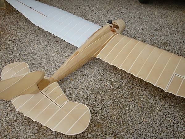

Si tu veux le rendre mat, ajax et gratounette.
MessagePosté le: 21/05/2014 11:01    Sujet du message: Répondre en citant
Tu peux aussi essayer la paille de fer triple zéro, ça donne un effet intéressant, légèrement satiné.
MessagePosté le: 21/05/2014 12:01    Sujet du message: Répondre en citant
Je l'ai déjà poncé au 600 à l'eau puis paille de fer 000, c'est un peu satiné comme tu le suggères, je vais faire parler la poudre d'ajax ! Wink

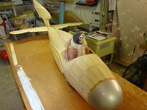

MessagePosté le: 21/05/2014 18:07    Sujet du message: Répondre en citant
Le fuselage est teinté.
Âge: 72 Vierge
MessagePosté le: 21/05/2014 20:11    Sujet du message: Répondre en citant
superbe,es-que ton pilote va avoir un pare brise? [clap] [clap]

MessagePosté le: 21/05/2014 20:38    Sujet du message: Répondre en citant
Non Dominique, d'après le peu de doc que j'ai eu entre les mains pour fabriquer ce planeur, je n'ai pas l'impression qu'il y avait un pare-brise et je pense qu'à cette époque ça ne se faisait pas.
Philippe pour teinter j'ai appliqué la technique à Vincent, c'est-à-dire avec une mèche de coton trempée dans du chêne clair tu passes une couche sur le diacov et tout de suite après il te faut l'essuyer avec un sopalin.

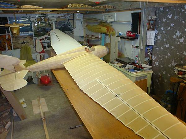

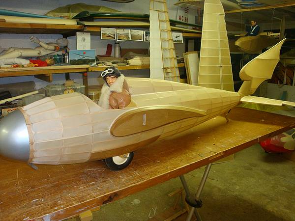

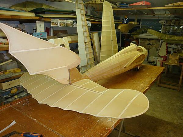

MessagePosté le: 31/05/2014 18:16    Sujet du message: Répondre en citant

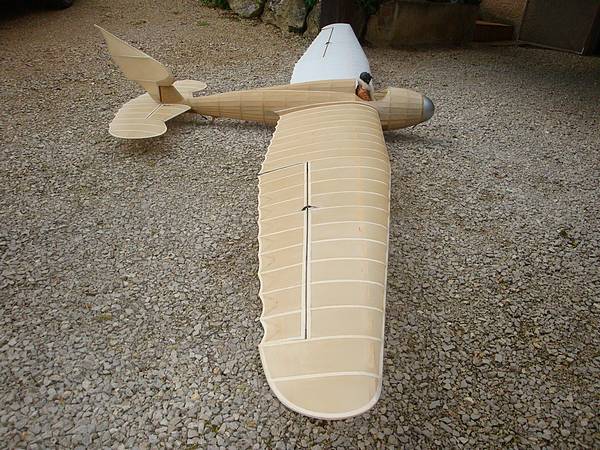

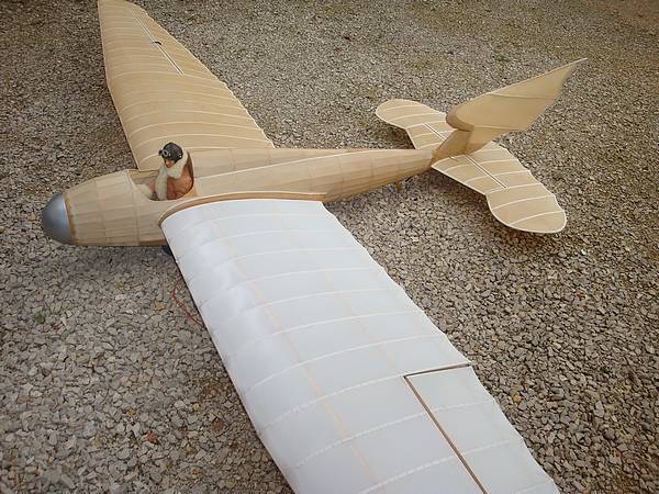

Présentation de l'ensemble.Il ne me reste plus que 10 nervures à larder Very Happy

MessagePosté le: 31/05/2014 21:56    Sujet du message: Répondre en citant
Krásna práca
[amen] [clap]
Laco
Âge: 54 Gémeau
MessagePosté le: 31/05/2014 22:46    Sujet du message: Répondre en citant
Waouww, superbe Michel ! [amen] [amen] [amen]
Le moins qu'on puisse dire, c'est qu'il est original !
Magnifiiiiique ! Very Happy
MessagePosté le: 01/06/2014 00:25    Sujet du message: Répondre en citant
Salut Michel !
C'est beau ! Superbe maquette, très originale !
[amen] [amen]
MessagePosté le: 01/06/2014 01:46    Sujet du message: Répondre en citant
Magnifique Michel [amen]

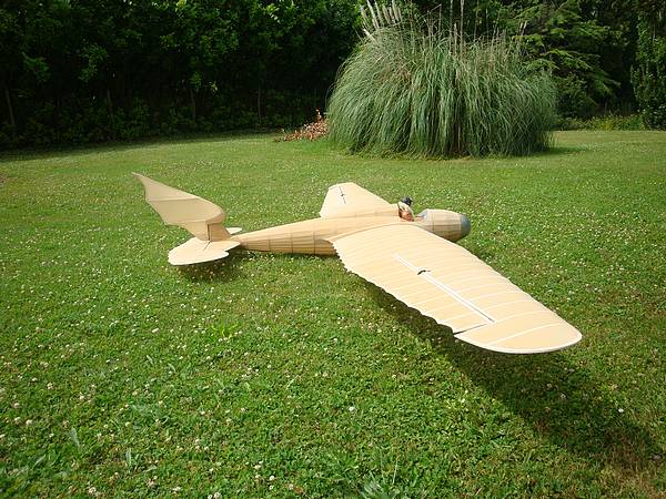

Voici le bilan Jean-claude, un seul trou dans le doigt Laughing 7 bobines de fil soit
210 m. et pour le centrage (en cours) 2,8 de plomb Confused
MessagePosté le: 01/06/2014 08:48    Sujet du message: Répondre en citant
2.8kg? centré à combien? t'as regardé avec PredimRC? le stab semble assez grand et le nez court, donc si ça se trouve le centrage est à 40% voir même encore plus en arrière, ça vaut le coup d'y jeter un œil.
Tu me diras, 2.8kg avec la surface qu'il y a, ça doit pas faire grand chose au dm² mais bon le soucis c'est souvent plus de fixer correctement cette masse.
MessagePosté le: 01/06/2014 13:07    Sujet du message: Répondre en citant
D'après Prédim RC ça donne un centrage a 35%, je pourrais aller jusqu'à 38%. Pour loger le plomb pas de problème j'ai largement la place.

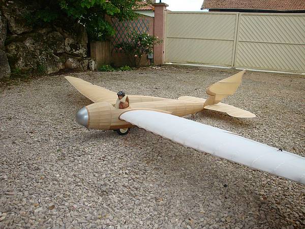

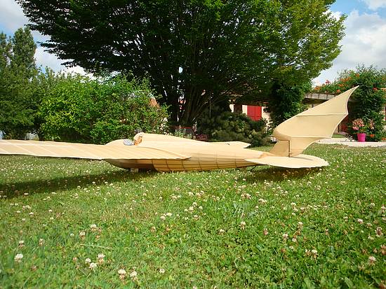

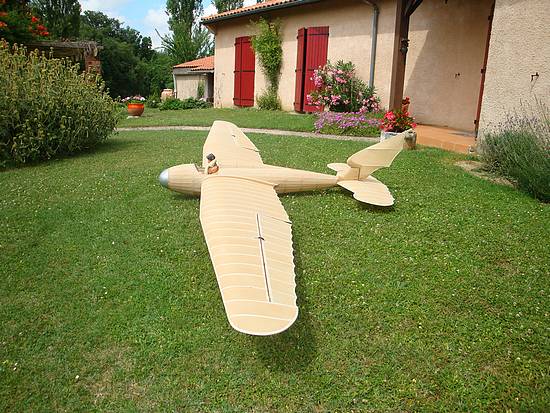

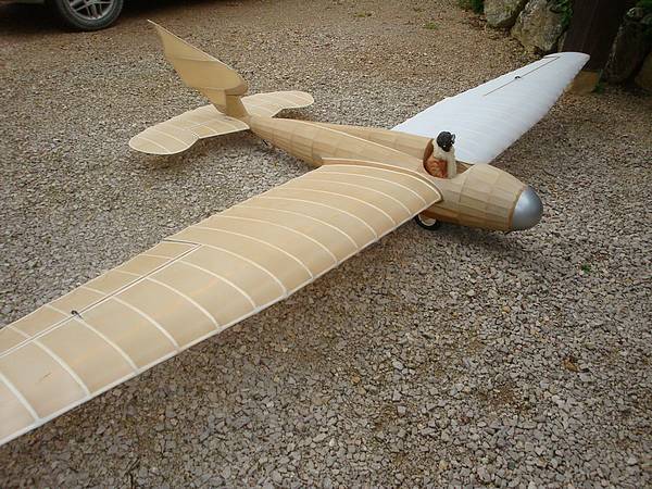

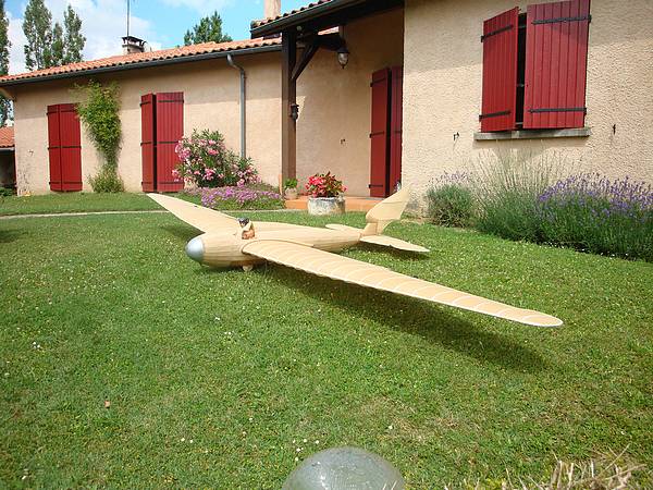

MessagePosté le: 23/06/2014 18:06    Sujet du message: Répondre en citant
Very Happy il est prêt.

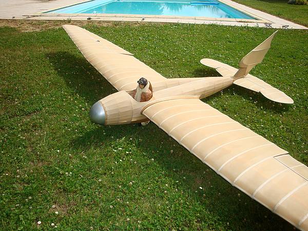

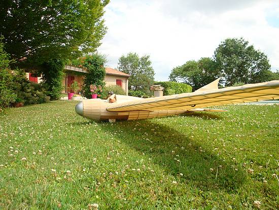

MessagePosté le: 23/06/2014 18:13    Sujet du message: Répondre en citant
Magnifique il va avoir une belle allure en vol [amen]
Tu l'emmènes à la Banne [baaave]
MessagePosté le: 23/06/2014 18:20    Sujet du message: Répondre en citant
Christian je l'emmène à rétroplane, et à la Banne je prends la Pruvo Wink
MessagePosté le: 23/06/2014 18:48    Sujet du message: Répondre en citant
[clap] Encore une jolie pièce à ton actif Very Happy

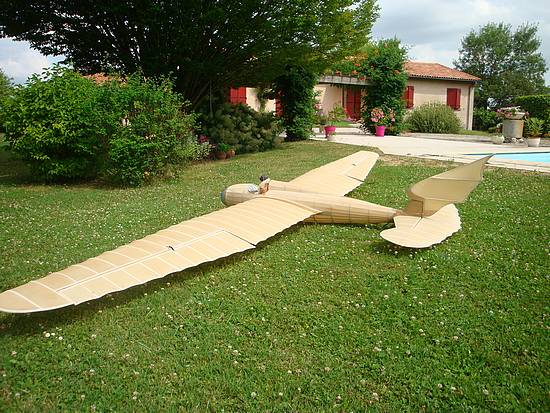

Jolie aussi la couleur de tes volets Laughing , je devance Fred Wink
MessagePosté le: 23/06/2014 19:28    Sujet du message: Répondre en citant
Salut Michel !
C'est fou ce qu'on peut se faire tacler sur ce Forum. Je trouve cet humour assez agressif. En plus, cela polu le sujet de Michel. Mad [non] Sad Shocked
Michel, ton Golub est magnifique !
Vivement les hauteurs de Kruth pour le voir évoluer !
Par contre, j'aime bien le treffle blanc fleuri dans ton gazon !
MessagePosté le: 23/06/2014 19:36    Sujet du message: Répondre en citant
Magnifique Michel
MessagePosté le: 23/06/2014 19:47    Sujet du message: Répondre en citant
Superbe Michel [clap] t'as peint/vieillit le plastique blanc des roues?
vu l'allure c'est sûr que ça va voler tout seul Very Happy
