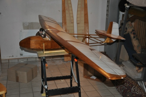

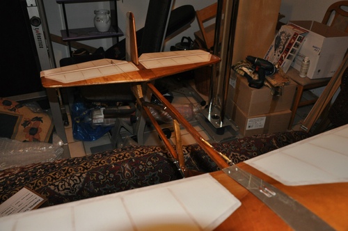

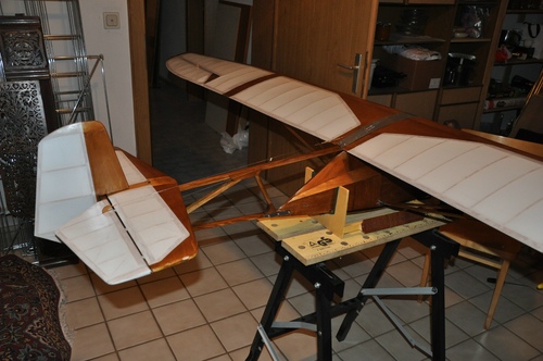

Ein kurzes update:
HR Problem habe ich (etwas unkonventionell und wenig scale Rolling Eyes ) gelöst. Schaut aber ganz lustig aus weil die Steuerseile eben frei laufen - kann ich also gelten lassen.
SR - kein Problem. Dafür hat es mich bei den QR erwischt... Confused Als erstes mußte wieder mal ein Baufehler beseitigt werden (ich hab mich tatsächlich ordentlich vermessen - es war innen zu dick). Also zuerst eine Operation damit das hinkommt. Dann die Scharniere setzen - ich wollte die tollen Stiftscharniere vom HR nehmen - hat nicht geklappt (auch ein Baufehler Rolling Eyes ). Jetzt sind normale Scharniere drin, damit sollte das dann klappen.
Leider mußte ich dem Bautempo da und dort etwas Tribut zollen - aber wieder was gelernt...und trotzdem ein bißl Stolz weil alles zu 100% Eigenkonstruktion ist... Very Happy
Packe jetzt meinen Krempel zusammen und werde zu Peter nach Salzburg glühen um das Pitorohr zu drehen.
Das WE wird zudem genützt um die alten Kisten zu checken. Muß ja alle Modelle neu programmieren da ich seit einem Monat eine neue Funke habe. Fressalien habe ich letzte Woche in Kärnten organisiert - für den Chef (und alle die mögen) gibt es einen traumhaften Schinkenspeck und selbergemachtes Bauernbrot.... Wink
Bei der Gelegenheit habe ich noch geräucherte Wildwürste gebunkert - der Schnaps wird am Montag abgeholt - alles voll BIO... Laughing

MessagePosté le: 03/07/2011 18:14    Sujet du message: Répondre en citant
Salut!
Die meisten werden wohl schon unterwegs sein - trotzdem und der Vollständigkeit halber - ich habe fertig... [oouf]
Wie immer in diesem Stadium kommen doch Zweifel ob der Flugfähigkeit auf. Leider brauche ich vorne doch etwas mehr Blei - das wird aber kein Problem sein. Mehr als 3,6kg werden es nicht werden...
Gestern hat mir Peter noch ein wunderschönes Pitot-Rohr gedreht, das ich natürlich gleich montiert habe (schraubbar Cool Wink )
Die HR-Anlenkung - eigen aber durch Seilspanner mit recht-links Gewinde leicht zu demontieren...
Das war´s - ist sich also knapp ausgegangen Very Happy
Am Dienstag werde ich dann losfahren und beim nächsten post hier hoffentlich ein erfolgreicher Erstflug und kein Bruch!
