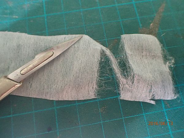

voici le <<papier>> que j'utilise pour les parties pleines.j' ai fait un essai sur une éprouvette : marouflage avec l' enduit nitro et dès que c' est sec, un rapide coup de fer à 130°(si, il se rétracte légèrement).La surface devient très lisse.
J' ai ensuite passé mon bleu Baltique et me suis assuré qu' il accrochait bien sur le papier enduit :aucun arrachage avec un ruban adhésif , la compatibilité est donc bonne.
Dans la foulée j' ai posé le diacov avec la méthode Vincent. La difficulté c' est d' immobiliser les rubans de colle pour éviter qu' il se sauvent quand on passe le fer. L' autre pb c' est lorsque on passe le vernis, comme il n'y a plus la colle derrière le diacov, le vernis peut dégouliner à travers, il faut donc bien essorer le pinceau pour la première couche....pour la couche suivante cela devait aller mieux.
Maintenant il me reste à regarder les pb posés par la jonction papier-diacov. J' attend que ça sèche.

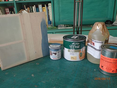

Voici les ingrédients utilisés pour mes essais :
A vous lire, toute idée ou critique est bienvenue.

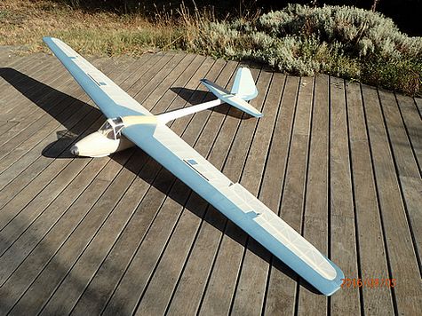

MessagePosté le: 05/08/2016 19:51    Sujet du message: Répondre en citant

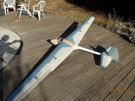

Very Happy Et voici 2 photos :
et dans l' autre sens
C' est loin d' être terminé, je rêvais vraiment quant à ma participation à Polsa...
Reste à faire:les chapeaux d' AF, la fixation de la verrière (chiendent 1ère classe) le marouflage de la partie avant et la peinture, l'aménagement de la cabine , le pilote, et l' installation de RC .

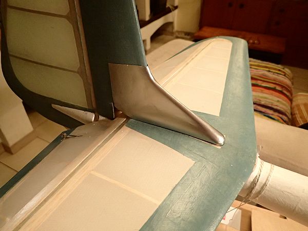

Very Happy Et voila le travail de la semaine , oui, c' est pas violent !
Et mis en place ça donne ça :
ça tient tout seul !

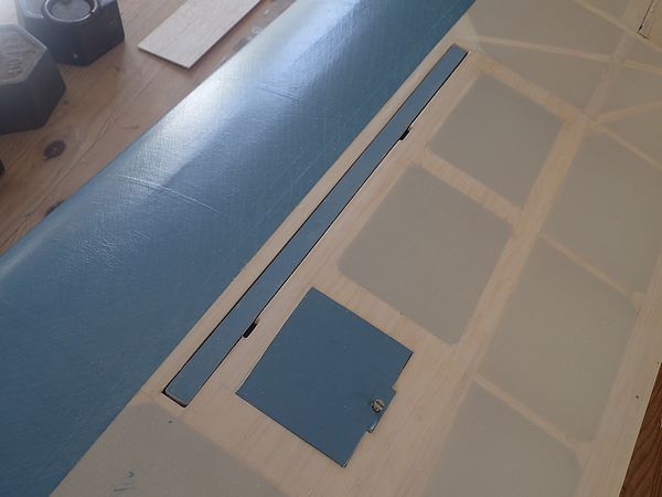

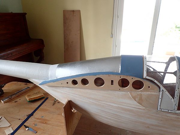

Very Happy C' étaient 2 trucs qui m' embêtaient bien : la fixation de la verrière et la casquette au dessus du stab .
La verrière possède 2 pattes qui s' encastre dans des trous au dessus de l' habitacle, reste plus qu' a mitonner un petit verrouillage presque symbolique car elle tient déjà bien grâce à son élasticité .
Pour la caquette c' est moulage FdV epoxy , ça ne me plait pas trop, je vais tenter avec du CTP .

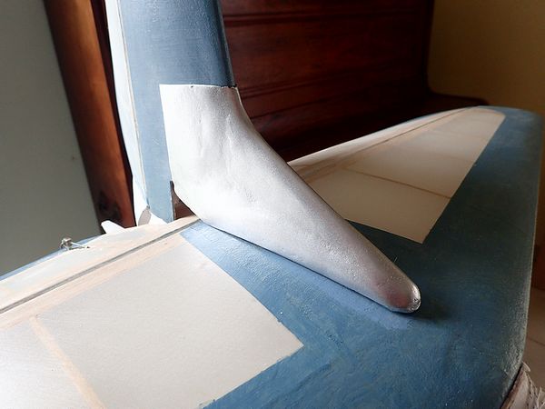

Pour me rapprocher du 3 vues de J2MC j' ai bombé à la peinture métallisée, c' est pas super, je vais recouvrir de bleu Baltique ,de plus, le grandeur exposé à Aalberg ne montre pas de parties métallisées.
Photo ?

[argh] Alors là, c' est galère [rame] , la verrière dont j' étais si heureux , une fois posée m' interdit de verrouiller les ailes et si je monte les ailes avant, ben la verrière ne rentre plus [argh] [argh] [argh] !

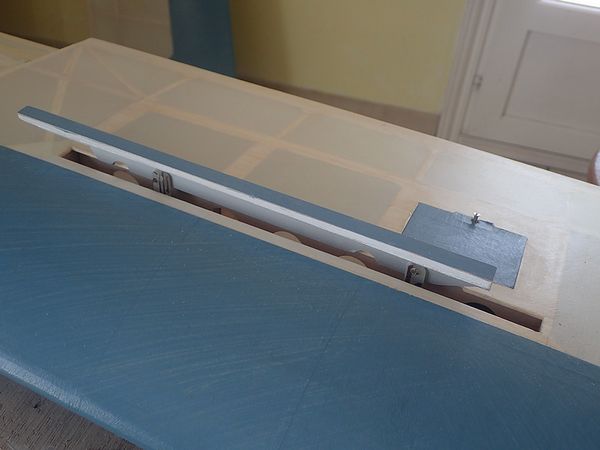

[rame] Cà continue !! le Pb de fixation de verrière est résolu mais ce n' est pas trop élégant....

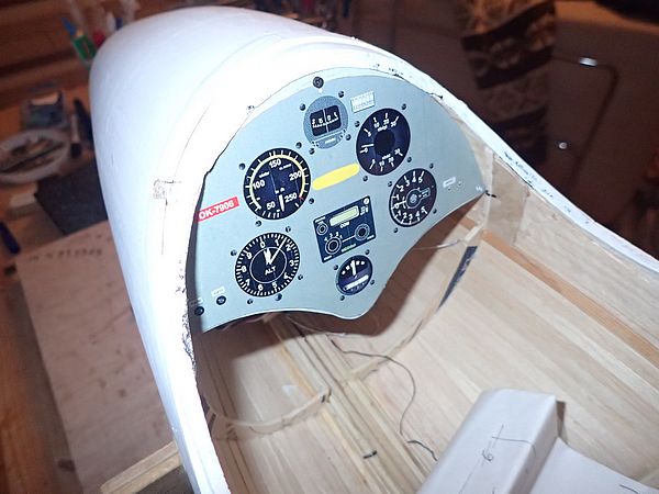

MessagePosté le: 04/04/2020 17:50    Sujet du message: Répondre en citant
Very Happy
Et voici le tableau de bord...

Âge: 87 Taureau
MessagePosté le: 04/04/2020 18:36    Sujet du message: Répondre en citant
Bravo! très réaliste, ça donne envie de reprendre le manche !!!
Âge: 79 Vierge
MessagePosté le: 05/04/2020 18:29    Sujet du message: Répondre en citant
Good that your build is going on Very Happy Very Happy and nice instrument panel. Maybe you can add an uncoupler thing?

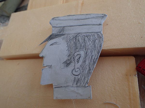

Very Happy Plus qu' a passer en 3D ...et faire le reste !
Qui le reconnait ?

MessagePosté le: 16/04/2020 18:24    Sujet du message: Répondre en citant
Facile, Corto Maltese, tu vas le sculpter?

Very Happy Et oui, Vincent pas une partie de plaisir, je ne suis pas trop doué pour ce genre de truc .Mais bon, on va voir .... [humm]
