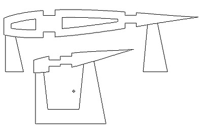

Übrigens Helling: Der Eine oder andere wird etwas belämmert schauen und denken "Warum baut der Jetzt eine Helling, der hatte doch schon Füße unter den Rippen?"
Um es mal kurz zu erklären, die Hortenauslegung basiert auf einer nicht linearen Schränkung des Flügels. Für einen Laien sieht der Flügel einfach nur völlig verzogen aus. Es ist aber für die späteren Flugeigenschaften enorm wichtig, dass der exakte Schränkungsverlauf eingehalten wird. Und das muß natürlich auf beiden Seiten exakt gleich sein. Dieses Geflügel hat schließlich kein Seitenruder!
Diese Schränkung habe ich den Rippen durch die Füße beigebracht. Dann wurde oben beplankt.
Da man bei der Beplankung der Unterseite jetzt den Flügel wieder wunderbar verziehen kann -denn noch ist die "D-Box" vorne nicht geschlossen- werden nochmal Hellingrippen als Auflage bei der Beplankung der Unterseite aufgestellt. In diesem "Bett" lagern die Flügel jetzt immer ordentlich mit Gewichten beschwert, bis die Unterseite komplett fertig ist.
Das Verfahren ist recht aufwendig, hat sich aber bei meiner Probe1 hervorragend bewährt. [good]

Ich habe dann mal an den Rudern des einen Flügels weitergebaut. Aufgrund des doch sehr kleinen Flügels aussen (75 mm Tiefe am Randbogen) gestaltet sich das als ziemliche Fummelei. Aber es funktioniert. Friese-Nase ist dran und bewegen kann man das Querruder auch noch. Nebenbei ist es auch noch demontierbar anlog der Methode von Johannes. Den Draht, der die Lagerung darstellt kann man rausziehen.
Die Bilder zeigen auch ein wenig die Funktionsweise der Scharniere. Diese sind im Ruder allerdings nur in eine "Tasche" eingesteckt.
Ausschlag nach unten:
Ausschlag nach oben:
Nun werde ich den anderen beiden Rudern eine runde Vorderkante verpassen.
