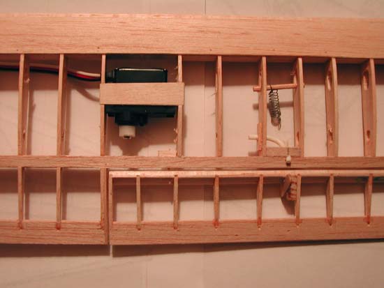

Nouveau messagePosté le: 09/06/2008 11:05    Sujet du message: Répondre en citant
Le fuselage est terminé. Je prépare maintenant les ailerons et les commandes.
J'ai abandonné les charnières en jonc de carbone car elles cassaient après plusieurs manipulations, mais j'ai conservé le principe en utilisant des sections de poils de brosse "chiendent" ménagère. Souple, résistant, économique et léger.
Le planeur sera trois axes, mais piloté par deux servos. Un pour la profondeur, un pour les ailerons et la direction. Ils seront dans les ailes tous les deux pour ne pas venir défigurer le fuselage. Les commandes seront en fil de pêche tressé, avec rappel au neutre des gouvernes par ressorts. Les renvois d'angle sont des tubes en plastique, les frottements étant négligeables (chutes de gaines fines).
Sylvain.
