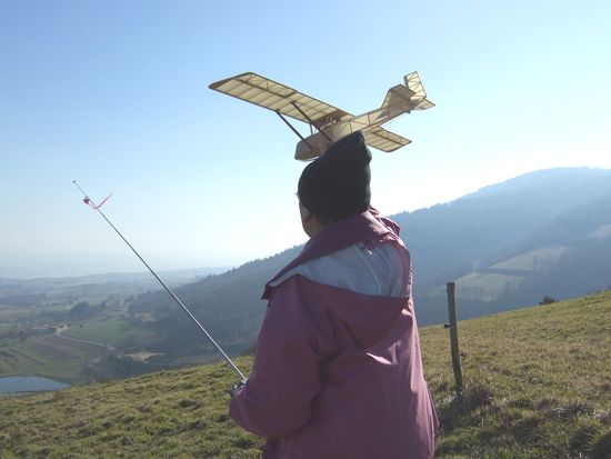

Bonsoir à tous.... [humm]
Aujourd'hui météo france prévoyait un vent de 10km/h sur ma pente habituelle.....Je me suis précipité avec mon Prüfling sous le bras....
Mon épouse a bien pris qq photos mais aucune en vol, voici donc celle du premier lancé.....
Les résultats des premiers vols sont mitigés....... Embarassed Le centrage au tiers paraît bon, l'appareil est stable, les ailerons nécessitent un bon débattement , la direction est peu efficace et la profondeur aussi....Quand aux qualités de gratte Embarassed Embarassed la machine n'est pas faite pour celà......ça s'est dailleurs mal terminé en bas de la pente, il faut que l'appareil repasse en carrosserie et que je revoie la conception de la cabane et de la fixation d'aile....

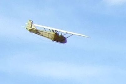

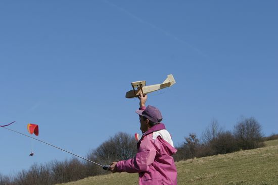

Aujourd'hui petit vent nord bien sympa... [humm] ...J'ai pris mon Prufling sous mon bras et je me suis précipité vers ma pente favorite Wink
Je vous livre les premières photos en vol de l'oiseau que mon épouse a prises avec le numérique de poche.....en plus c'était sa première expérience de photographe modéliste Wink
Avec une bonne dynamique le Prufling s'est mieux comporté que la dernière fois, cependant le vitesse de vol m'a semblé élevée mais nécessaire pour conserver une bonne efficacité des ailerons. Il faudrait leur mettre un bon différentiel (avec un micro servo par aileron......)
L'absence de dièdre le rend également sensible au vent latéral mais ça c'était prévisible.
Avec les conditions d'aujourd'hui, qui n'étaient somme toute pas violentes je n'ai pas retrouvé la mollesse de la profondeur détectée lors du premier essai alors que le centrage est resté le même.... [humm]
En résumé c'est un petit planeur original, au look bien particulier, destiné à se régaler les yeux mais dont le pilotage demande une bonne attention. Wink
Il va falloir que j'essaie de monter un servo par aileron afin de programmer un bon différentiel et je vous tiendrai au courant .....

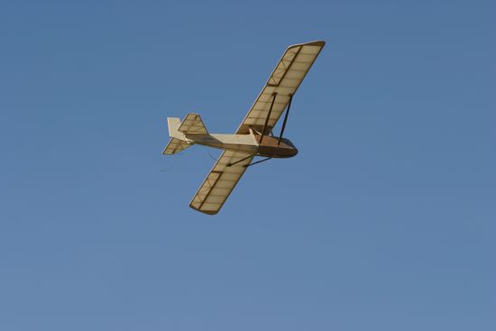

MessagePosté le: 19/03/2009 22:06    Sujet du message: Répondre en citant
Le PRUFLING aussi a eu droit à sa sortie, 10 à 15 km/h plein nord ça ne se refuse pas...
Avec le temps qu'il faisait c'était un vrai régal.....
