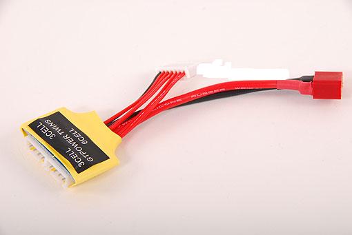

MessagePosté le: 19/01/2009 09:40    Sujet du message: Répondre en citant
allez une dernière question sur les accus/chargeur Laughing
si j'ai 2 pack de 4s (donc pour faire un 8s) est-ce que les chargeurs qui ont une sortie d'équilibrage en 8s ira? c'est à dire est-ce que je peux mettre une sorte de Y sur les 2 accus pour n'avoir qu'une prise d'équilibrage 8s?
Nicolas M
Inscrit le: 24 Avr 2007
Localisation: Huttenheim (67)
Âge: 43 Taureau
MessagePosté le: 19/01/2009 12:21    Sujet du message: Répondre en citant
oui bien sur.
c'est ce qui ce vends par exemple chez HC charge 2 lipo IDENTIQUE 3s sur un port 6S.
D'ailleurs si je peux me permettre il y a un superbe chargeur chez le même mag le icharger 1010B+ (160$) qui est testé avec succès chez bungymania.
Nicolas
Âge: 54 Lion
MessagePosté le: 19/01/2009 12:28    Sujet du message: Répondre en citant
Pour une dernière question , c'est la question qui tue ....
Oui tu peux le faire mais il faut modifier les prises de chaque 4S de façons a les reliés ensemble pour charger en équilibrant en 8S ,
il y aura au moment de charger a brancher les deux accus ensembles pour faire un 8S et aussi relié les deux prises d'équilbrages sur une sorte de Y ou de l'autre côté il y aura une prise d'équilibrage pour 8S.
Ce soir je fais un schéma et je te l'envoie
a+ Pascal
Nicolas M
Âge: 43 Taureau
MessagePosté le: 19/01/2009 12:37    Sujet du message: Répondre en citant
Il me semble qu'il faut juste mettre les fils noirs de chaque prise 4s en commun
comme ici
Nicolas
MessagePosté le: 19/01/2009 12:43    Sujet du message: Répondre en citant
j'ai vu que sur ce site il y a les schémas de câblages
http://scriptasylum.com/rc_speed/_lipo.html 3s+3s, il n'y a pas 4+4, mais je suppose qu'il faut suivre la même logique, sinon je pensais aussi à un chargeur Hyperion qui a 2 sorties jusque 6s, c'est une marque assez bonne?
