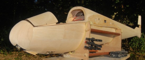

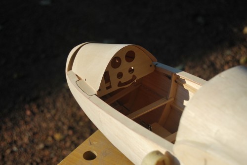

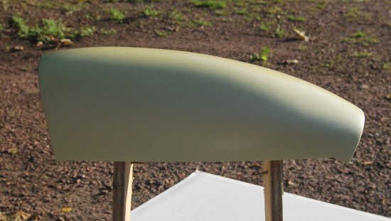

Encore une ou deux petite photos de l'avancement du Petrel, le coffrage du fuselage est fini(presque!!!!) reste a fignoler le ponçage que je réserve pour bien plus tard, chaque choses en son temps.

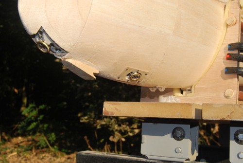

Les deux crochets sont placés, celui de l'avant dans le nez(remorquage) est fonctionnel, quand à celui de treuillage il est le même mais restera fictif à cause de sa fixation un peu juste que pour permettre la traction d'un treuil.

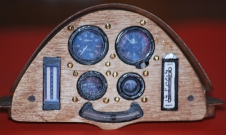

je me suis attaqué au dessin du tableau de bord dans SW suivant une photo de face du réel
Les deux crochets, il reste a finir (refermer au tour du crochet de nez)
Et pour finir je viens d'enduire de filer le master pour faire la verrière d'ici peu de temps
Voilà suite dans quelque temps.................. Wink

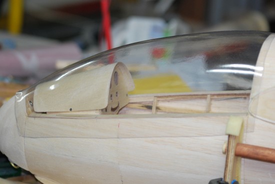

Et voilà comme promis je viens de réaliser ma première verrière avec l'aide de mon épouse Wink
P.S. Lolo si ça te dis et que tu travail à la même échelle je peux t'envoyer une verrière
voilà pour aujourd'hui(que du plaisir) suite dans les prochains jours ............

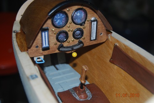

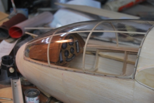

MessagePosté le: 24/09/2009 20:27    Sujet du message: Répondre en citant
Bonsoir tout le monde,
Voilà je viens de bien avancer sur la verrière, pas sans peine parce que j'ai du en refaire une ou deux avant d'arriver sur le résultat d'aujourd'hui, non pas une question de moulage même ,mais de la structure de support ,ajustage des arceaux intermédiaires [argh] ,enfin tout cela est dèja oublier voici une tite photo !!! Rolling Eyes
le tableau de bord est aussi fini
à plus tard pour la suite .......

jify
Âge: 75 Taureau
MessagePosté le: 24/09/2009 20:34    Sujet du message: Répondre en citant
Super André ,
mais je vois pas trop si le tableau de bord est de la meme facture !! ?
t'a pas une petite photo de + a nous faire partager .

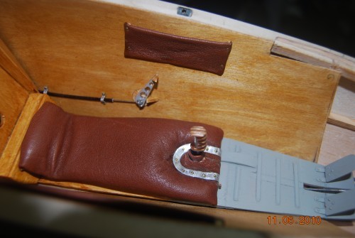

MessagePosté le: 09/06/2010 20:33    Sujet du message: Répondre en citant
Comme j'ai contacté Jean-François tout à l'heure il m'a dit que Vincent demandait des nouvelles de mon petrel !!!
Et bien mon petrel c'est trouvé en arrêt un bon moment, un peu démotivé!! d'autres choses en tête au même moment voilà,voilà,
en fait j'ai rencontré quelque difficultés sur la première 1/2 aile, j'ai donc tout stoppé et fais autre chose.
Mais je reprends doucement tout ce petit monde ,pour le moment je fignole l'intérieur du cockpit d'ici peu quelques photos
Et puis je me replonge dans les ailes, en fait j'aurais voulu faire comme le grandeur les commandes ailerons par câbles (le même que Vincent sur le musger, mais ou je bloque, c'est que la différence d'épaisseur est énorme entre les deux points et je me pose la question : comment réaliser les paliers pour que le mouvement soit égale sur toute la longueur de l'aileron sans torsion de celui-ci,donc après avoir fais les renvois de câbles petites poulies et tout ce qui va avec je pence faire plus simple en plaçant deux servos par ailerons mais attaque direct
bon ce n'est pas encore définitif ,j'ai encore du temps pour [argh] [argh] sur ce détail
Voilà, à bientôt les amis du ponçage et du collage de bois

MessagePosté le: 11/06/2010 22:46    Sujet du message: Répondre en citant
Superbe, m'a l'air bien confortable ce siège... Very Happy

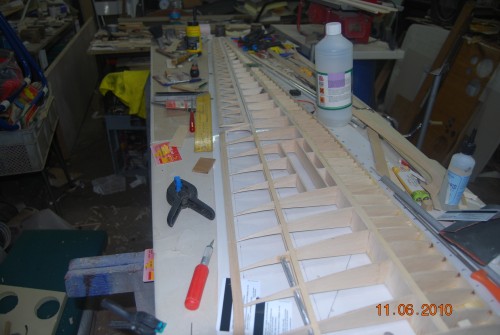

andreb
Inscrit le: 02 Fév 2006
MessagePosté le: 26/08/2010 17:59    Sujet du message: Répondre en citant
Un petit message pour vous tenir au courant de l'avancement du petrel
après avoir vu les photos du retroplane de cette année, en suite je viens de revenir du Cap Blanc Nez ou j'ai rencontré Jean-Marie et son petrel
Rentré à la maison je me suis dis " André il faut que tu t'y attache " donc la motivation est revenue au galop Very Happy

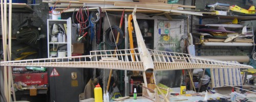

je me suis attaqué à la seconde aile pour revenir au même niveau que l'autre et voilà une photo
(ne prenez pas attention au fouilli qu'il y a dans mon atelier )Embarassed
j'ai pas pu résister à mettre en croix juste pour me faire plaisir
Voilà les amis je pense être bien reparti
à bientôt pour d'autres photos

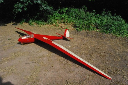

Et bien voila, je vous fais un petit coucou pour vous donner les dernières nouvelles de mon Petrel
Il est enfin peinturé
maintenant il me reste à finir l'intérieur de la cabine, ceintures, pilote, fixer le patin avant et celui arrière [humm] c'est tout.
le premier vole est prévu au Cap Blanc Nez probablement début juillet

MessagePosté le: 13/05/2011 23:00    Sujet du message: Répondre en citant
On dirait que la mouette a les ailes qui tombent [humm] [humm]
Est-ce une illusion d'optique ou un problème de clé d'aile ?

Sur le 3 vues du grandeur de MSimons l'intrados est dessiné à plat et la dégressivité du plofil est à l'extrados donc comme un dièdre qui tombe, sur cette photo en vue de face l'extrados à l'air de tomber aussi http://www.retroplane.net/album/displayimage.php?album=32&pos=144
MessagePosté le: 14/05/2011 09:04    Sujet du message: Répondre en citant
Certaines ailes en mouette sont ainsi, par ex le Minimoa HB 282 a +7° au panneau intérieur et - 2° au panneau extérieur par rapport à l'axe horizontal, ce qui donnait aussi cette impression d'aile qui "tombe". Ce n'était pas le cas de tous les Minimoa
