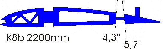

Einen Denkanstoß möchte ich Euch mal mitgeben:
Die Abschrägung auf der Ruderseite hat sich zwar irgendwie bei den Modellbauern durchgesetzt, aber...
Die Länge der abgeschrägten Kante ist immer größer als die Dicke des Ruders.
Bei abgeschrägter Kante am Ruder:
Schlägt das Ruder aus, wird man dadurch immer eine "Stufe" erzeugen; sprich, die abgeschrägte Seite steht immer etwas aus dem Profil heraus.
Ich halte das für strömungstechnisch ausgesucht ungeschickt.
Nun ist es aber so, dass ich mein Maschinenbau-Studium vor ein paar Jahren erfolgreich abgebrochen habe und Strömungslehre nie mein Lieblingsfach gewesen ist.
Also liebe Forenkollegen:
Warum schrägt man nicht einfach die Tragflächen- bzw. Dämpfungsflächen-Seite der Trennstelle ab? Damit wäre nämlich die Ruderseitige Kante kürzer... [humm]
Vielleicht kann das jemand logisch erklären, dann nehme ich alles zurück und werde zukünftig ebenfalls die Ruderseite abschrägen.
Viele nachdenkliche Grüße,
Dirk.

Nouveau messagePosté le: 14/12/2009 13:19    Sujet du message: Querruder an der K8b 2200mm Répondre en citant
Hallo Kollegen,
Dirk Boehm
Wenn ihr mal genau hinschaut, sind die Rippen mit den Querruder an den entsprechenden Stellen abgeschrägt (4,3° + 5,7°). Siehe Bild
Nachdem die obere und untere Beplankungen der QR angebracht sind, werden die Stege, an denen die QR befetsigt sind, herausgetrennt und Ruder sowie Fläche mit 1,5mm Balsa verschlossen. Es können dann Scharniere angebracht werden, oder (so werde ich es machen) die QR mit TESA anscharniert.
@Klaus69 + @Walter
somit braucht ihr keine Dreiecksleisten
Durch die spätere "Querruderdifferenzierung" reicht der kleine Spalt UNTEN vollkommen aus (i.d.R. wird ja mit ca. 50% differenziert)
Gruß aus Lippe
Achim
Nouveau messagePosté le: 14/12/2009 13:29    Sujet du message: Répondre en citant
Dirk.
Hallo Dirk,
ich glaube das etwas aus Bequemlichkeit gemacht:
Es ist einfacher das Ruder abzuschrägen als den Hilfholm der Fläche da man durchgehend schleifen oder sägen kann. Bei dem Rippenversatz in der Fläche ist es etwas fummeliger. [humm]
Eine Alternative wäre beide Leisten um die Hälfte anzuschrägen dann hat man bei Vollausschlag keine Kante.
Bei einem Semiscalemodell würde ich jedoch die Hohlkehle oder zumindest die "Hohlkehlenoptik" ausführen, sieht einfach besser aus und darum bauen wir ja solche Oldis und keine F3..... [non]

Die Problematik mit der geringen V-Form liegt wirklich an der sehr dünnen Fläche, ist aber jetzt behoben durch Verwendung des "geknickten" Röhrchens für jetzt 2 Flächenstähle ( anders geht das leider nicht ).
Aber auch die K8b mit der geringen V-Form fliegt hervorragend, nachzulesen unter http://www.rc-network.de/forum/showthread.php/126863-Bausatz-Ka8/page26?highlight=K8b+CNC
Außerdem gibt es jetzt auch die originale Version ( RETRO ) aus dem Jahre 1961 mit 1800mm Spannweite von Karl Heinz Denzin, schau mal unter http://www.rc-segelfliegen.de/html/retro.html
Korrektur. ab sofort gibt es die Version mit vergrößerter V-Form und geradem Steckungsrohr ( V-Form jetzt 5,5° )
