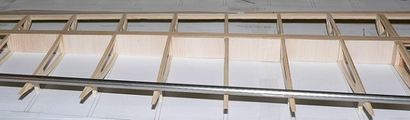

Hab`heute die Rippen der ehemals ersten Fläche verputzt.
Dabei ist mir aufgefallen das ich ein kleines Problem habe. Und zwar werden die Rippen D und D1 miteinander verklebt. D1 wirkt dabei unter anderem als Anschlag damit die Steckung nicht durch die Fläche wandert...
Die Verklebung der beiden Rippen bekomme Ich natürlich nicht Beschädigungsfrei gelöst. Pappel Sperrholz splittert leider leicht...
Also habe Ich mir überlegt die Bohrung einfach durch beide Rippen zu machen und dann von der "neuen" Außenseite wieder zu verschließen und anschließend zur Sicherheit aufzudoppeln.
Irgendwelche Einwände zu dieser Idee?
MessagePosté le: 07/01/2018 21:30    Sujet du message: Répondre en citant
Hi Klaus,
kleb einfach ein kleines Stück 0.4mm Sperrholz auf
die äussere Rippe wenn das Loch durchgebohrt ist.
Klaus69
Inscrit le: 10 Oct 2008
Localisation: Hanau
Âge: 56 Sagittaire
MessagePosté le: 07/01/2018 22:26    Sujet du message: Répondre en citant
Danke; das Leben kann so einfach sein...
Klaus69
Localisation: Hanau
Âge: 56 Sagittaire
MessagePosté le: 15/01/2018 20:46    Sujet du message: Répondre en citant
So, jetzt habe Ich das Thema gelöst:
Ich habe eine 3mm Scheibe von einem 8mm Kieferrundstab abgesägt und diesen in die äußere Rippe eingeklebt. Anschließend das ganze von außen mit einem 0,4mm Stück Sperrholz verstärkt.

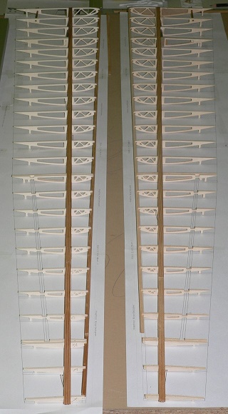

MessagePosté le: 16/01/2018 21:06    Sujet du message: Jetzt mit einer rechten und einer linken Fläche... Répondre en citant
Bin jetzt erst mal mehrere Wochen zur ReHa. Von daher herrscht hier temporär Baustopp Zzz Zzz Confused
