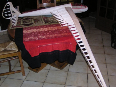

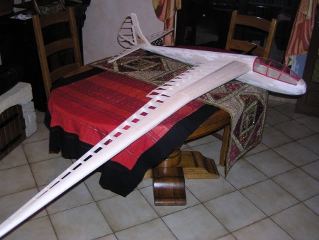

MessagePosté le: 22/01/2010 21:13    Sujet du message: Répondre en citant
Salut à tous Very Happy
bon, ça avance !

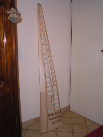

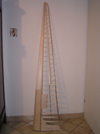

Voili. Et une aile :
Le tout assemblé, empennages et aile poncés :
Bon, je sais, je vous envoie une aile direct comme ça Shocked , je vous enverrai des détails de sa construction mais c'est pas très conventionnel mon histoire alors j'hésite... Laughing
A bientôt

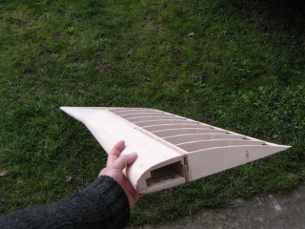

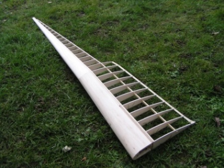

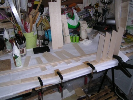

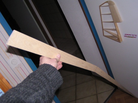

Bon alors voilà qq photos de la construction des ailes :
Puristes, ne pas regarder ! Embarassed :

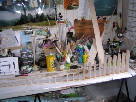

Au départ, un longeron en CTP 30/10 :
Avec un côté doublé en balsa 50/10 pour y coller/encastrer les nervures rectangulaires à poncer, dans de petites encoches (comme pour un stab):
Côté nervurages. Dégrossissage au cutter... C'est pas très bôô...
Puis pour la partie "coffrée" côté bord d'attaque, pose de planches ou longes de balsa (là, je mets pas de photos, c'est vraiment trop horrible Laughing ) assez gros, puis ponçage, là ça a déjà meilleure allure : (pas de nervures donc entre le longeron et le bord d'attaque)
Ca fait un bon gros profil plat...

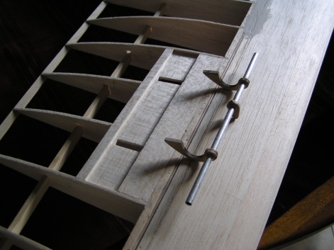

Puis plus dernièrement, construction de l'aileron, avec toute cette structure en dents de scie pour un aileron "qui n'en finit pas", décidément, j'adore ce planeur que je trouve très beau :
Ahhh, là c'est plus joli Wink Laughing :
Cette construction un peu "à la sauvage" (j'espère ne pas trop choquer, à côté de vos nervures en dentelle [bave] )pour voir si on peut aller vite, car je me disperse dans beaucoup d'activités et j'ai quand même bien envie qu'il soit fini pour la Wasserkuppe Wink
Reste à faire l'autre aile symétrique...

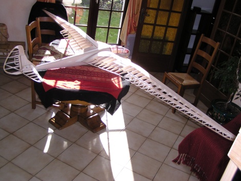

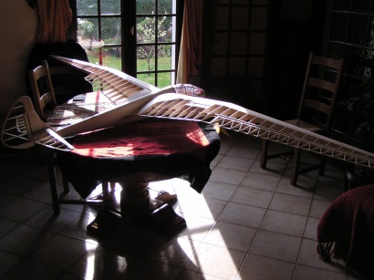

Voilà quelques photos pour vous montrer que ça avance un peu :
Vues d'ensemble :
Vue du "mécanisme " (un bien grand mot ici Laughing ) d'AF :
