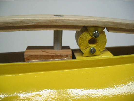

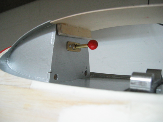

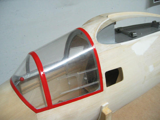

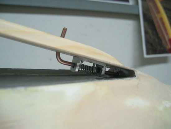

Quelques Photos de détails Very Happy
Verrouillage idem que le grandeur mais là, le pilote est à l'extérieur du cockpit MDR
Les deux trous... sont pour passer la clé imbus et visser les ailes Wink
Verrou de la pièce de fermeture entre les deux ailes à l' extrados
A bientôt Wink

tres joliment fait , tout ça , Bertrabd. [clap] [clap]
Pour la verriere, c'est une forme moulée ou developpée?. [humm] Astucieux le verrou de la verriere par l'arriere. Sur le mien , il est fonctionnel , ce qui m'a obligé à faire une petit outil pour l'actionner.

Pat,
Pour la verrière, c'est une forme développée en deux pièces comme sur le tien j'ai lu sur ton site, Wink vu également l'outil à ne pas perdre [non] pour ouvrir la verrière.

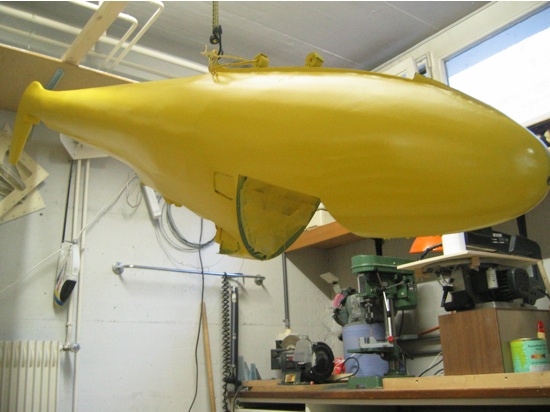

MessagePosté le: 14/02/2007 01:16    Sujet du message: Répondre en citant

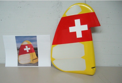

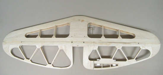

Suite des opérations
J'ai repris le stab et entrepris les modifs d'après les photos du grandeur Wink

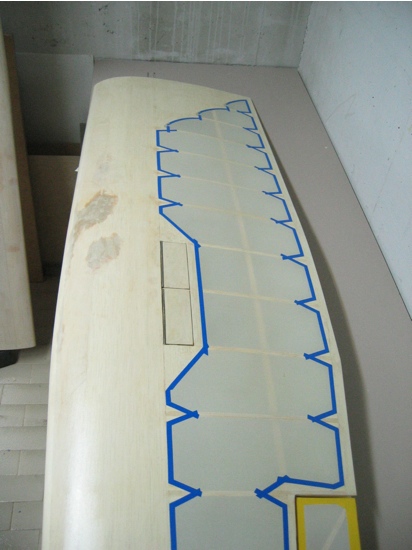

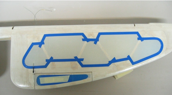

[argh] masquage...
Crying or Very sad [argh] re masquage
[clap] tout de même un bon résultat
Salutations Bertrand

Bertrand, qu'est ce qu tu utilise comme produit pour faire les masquages ?

Stéphan, j'ai mis du temps et pas mal d'essais pour trouver LE scotch idéal, voici les réf. (sans pub)
3... N° 471 PLastic Tape et N° 218 Fine Line Tape.

Merci bien Bertrand pour les précisions,mais a priori c'est impossible d'acheter ce produit sans être professionel dans la peinture, au moins en Allemagne, t'as pas une adresse par hasard Very Happy

Tu dois trouver ce scotch chez le carrossier du coin (En Allemagne tu trouves tout) ou du moins il doit pouvoir te le commander avec les réf. Wink

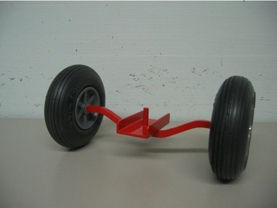

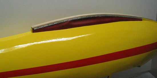

Une petite présentation des travaux du week-end
fixation des amortisseurs et du tube pour le maintien du BO
Pose de la garniture du patin

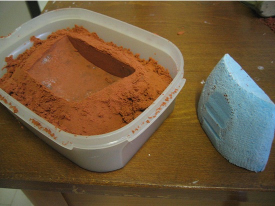

Prépartion du moule pour le plomb

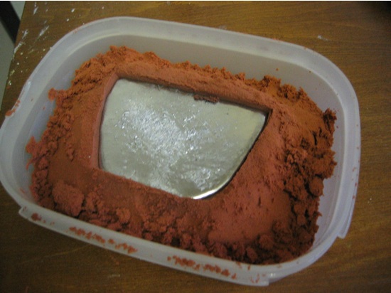

coulage du plomb [oouf] 24
Et pour terminer fabrication du BO, selon l'original Wink

MessagePosté le: 26/02/2007 08:11    Sujet du message: Répondre en citant
MAGNIFIQUE [clap] [clap] [clap]
Que dire , du grand art. Le plus beau c'est le BÖ, on en oublie le planeur Laughing
Sans te vexer, je pense qu'il ne devrait pas avoir de peintute sur l'axe du Bö , pour ne pas gerner son libre coulissement . ( Voir photo dans le sujet BÖ). Wink
En tout les cas travail remarquable [amen]

tu peux nous dire:
ce que c'est ta poudre rouge? un sable fin?
l'habillage du patin c'est quelle matière/tissus?

MessagePosté le: 26/02/2007 14:59    Sujet du message: Répondre en citant
Bonjour les gars,
Pat tu as raison je vais poncer l'axe pour que la peinture ne gêne pas le coulissement.
Pour le moule j'ai utilisé du
Sable de moulage spécial
lié à l'huile, spécialement approprié pour le moulage de métaux
No d'article dimensions paquet paquet
31.680.11 14/9/5 cm 1 kg CHF 14.00
Ce sable de moulage spécial peut être effrité après le démoulage du coulage et peut être utilisé pour le moulage suivant. Pour de petites pièces à couler, il peut être utilisé jusqu'à 100 fois.
http://www.opo.ch
Pour l'habillage du patin j'ai utilisé du simili cuirt ou skaï (comme le grandeur) Wink

Juste pour anticiper , si ce n'est deja fait, pour decoller le scotch de masquage. Embarassed
Si tu t'aperçois que la peinture vient avec , essaie alors de rouler le scotch à l'envers doucement et eventuellement aide toi d'un seche cheveux pour ramollir la colle. C'est pas garanti , mais ça peux aider. Il faut de la patience, des fois plus de temps que pour le mettre en place.
En effet les adhesifs, dans le temps augmentent leur pouvoir de tenue,C'est pourquoi Stephan parlait de l'enlever juste apres la peinture. Wink
Bon , bien sur si tu attends 10ans ce ne sera plus le cas , il sera bouffé par les effet climatique , temperature , UV..... Laughing
MessagePosté le: 27/02/2007 15:46    Sujet du message: Répondre en citant
Puisque "patte" a commencé, on ne va pas s'arrêter en si bon chemin;
En effet, il ne faut pas attendre pour retirer les "scotch", ne pas faut non plus oublier que dans certains cas les solvants contenus ds la peinture dissolvent en partie l'adhésif du scotch ce qui explique certaines bavures de peinture.
Si la surface d'application est lisse j'utilise un papier type Sopalin plié en 4 ou 5 ( soit 5 x 5 cm environ) que j'imprègne légèrement soit de White Spirit (si peinture mono-composant) soit d'acétone (si peinture bi-composant voire mono-composant mais faire attention). Par prudence faire un essai au préalable pour voir le meilleur "traitement".
Appliquer en appuyant, ce tampon le long de la ligne de séparation des teintes de manière à faire disparaitre les bavures, voilà c'est propre!
Cette méthode a été, entre autre, appliquée avec succès sur le Habicht qui dans le genre bariolé est un véritable "attrape-bavures"(voir petite photo à gauche).
Attention: ne pas trop attendre pour effectuer cette opération sinon c'est trop tard...
Si la surface n'est pas lisse en Solartex par exemple : là je n'ai pas de solution à toute épreuve. Si quelqu'un sait ça l'intéresse!

Bonsoir, Crying or Very sad Crying or Very sad Crying or Very sad
Toujours sans nouvelle de mes ailes, je suis bon pour reprendre l'idée de Patrick
Embarassed Embarassed [argh]

MessagePosté le: 03/03/2007 10:57    Sujet du message: Répondre en citant
Very Happy Very Happy
Bonjour, les ailes sont de retour de chez le carrossier, nickel, et le scotch se détache très facilement sans problème après trois semaines [oouf] [oouf]
Avec les couches de peinture accumulées, une petite marche se fait sentir, ça va augmenter encore la trainée Laughing Laughing Laughing

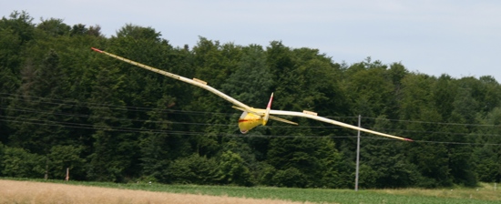

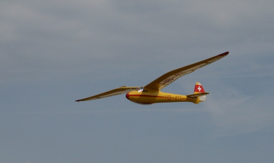

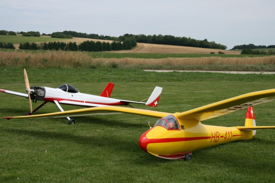

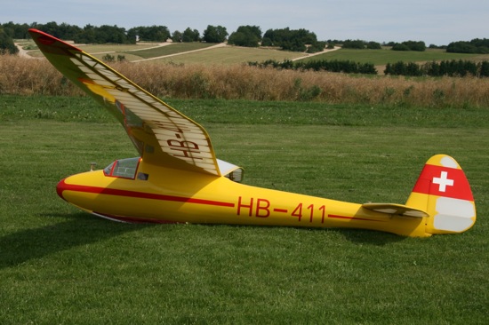

MessagePosté le: 03/07/2007 00:31    Sujet du message: Répondre en citant
Bonsoir les amis,

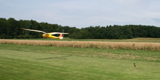

Voici quelques photos du baptême de l'air de mon Spalinger. Elles ont été prise ce dimanche avec un fort vent de travers. Tout s'est bien passé, juste une correction au trim de la profondeur (faudra enlever environ 150gr) de plomb à l'avant Wink
Décollage parfait le BO est tombé Very Happy
En approche, les AF ouverts [amen]
Pas facile l'atero avec le vent de travers [oouf]
Et la photo de famille avec le remorqueur, un Bison de 2m40 avec un moteur Zenoah de 80cc
Encore un grand merci à tous les spécialistes du forum qui m'ont aidé à réaliser ce magnifique planeur.
Voilà encore quelques petites finitions d'aménagements cockpit dans le Dopp et le Harbinger et tout sera prêt pour ce week-end [bave]
A bientôt
Bertrand
MessagePosté le: 03/07/2007 06:29    Sujet du message: Répondre en citant
Bien belle machine!!
y'a pas.. c'est vraiment trop classe les ailes en mouette
Âge: 68 Cancer
MessagePosté le: 03/07/2007 06:54    Sujet du message: Répondre en citant
bravo Bertrand [clap] [clap] [clap] . Y a pas ceal a de la classe ! Wink .
Que penses tu de l'efficavcité des A.F...??? Bof , mais on comprend quand on voit la surface [humm] .
Allez à tres bientot avec ta bien belle machine. Wink
MessagePosté le: 03/07/2007 08:02    Sujet du message: Répondre en citant
« BertrandF » a écrit:
....Voilà encore quelques petites finitions d'aménagements cockpit dans le Dopp et le Harbinger et tout sera prêt pour ce week-end [bave]
...prevoi aussi un âne pour monter tout ca au Schweissel Laughing et felicitation pour le premiere vole réussit d'une si belle machine Very Happy
MessagePosté le: 03/07/2007 08:23    Sujet du message: Répondre en citant
félicitations pour les premiers vols de cette belle machine, les ailes en mouette n'ont pas fini de séduire...à bientôt donc ! Very Happy

MessagePosté le: 03/07/2007 12:00    Sujet du message: Répondre en citant
Merci les gars pour vos félicitations,
effectivement Pat l'efficacité des AF laisse à désirer ...
Et pour l'âne il prend des forces en se gavant de carottes Cool
Allez à tout bientôt à Kruth.
