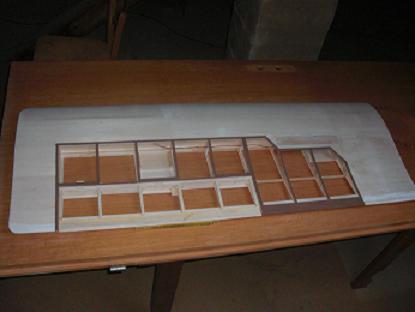

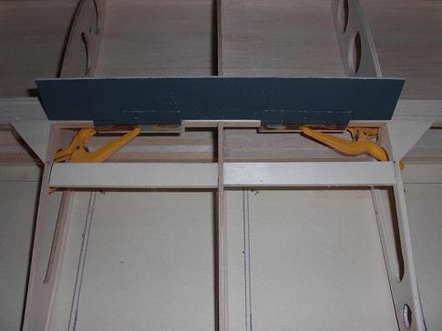

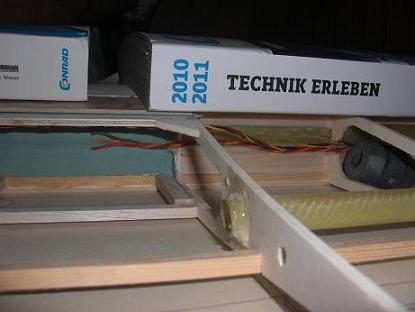

Problem ist, ich fand nirgends eine genauere Dokumentation, wie die Bremsklappen-Ausführung bei diesem Modell ausschaut. Also habe ich mich einfach auf eine simple Konstruktion konzentiert und sie irgendwo an einer geeigneten Stelle platziert.
Mal sehen, wie es funktioniert.
Confused
Bremsklappe "geöffnet"
Bremsklappe "geschlossen"
Die Klappe besteht aus 2mm Balsa, hart mit einseitiger GFK-Gewebeschicht (innen) - ist wunderbar steif und leicht.

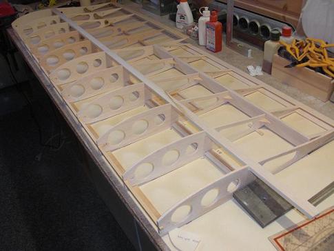

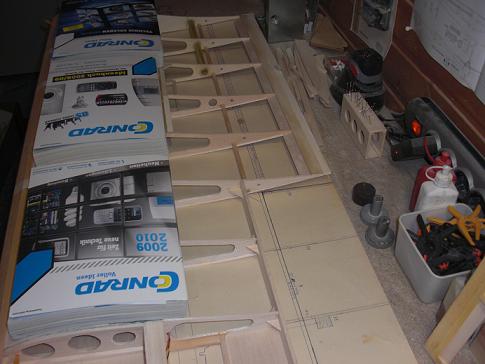

... und noch zwei, drei Flächenbilder:
Als nächstes wird diese eine Fläche erst einmal am Rumpf ausgerichtet / angepasst. Denn ich muss jetzt baldigst die Steckungsrohre verharzen und verkasten - dann die restliche untere und die ganze obere Beplankung aufbringen sowie das Flügelende gestalten.
Bei der Flächentiefe gehen dann einige 2mm-(Beplankungs-)Balsabrettchen drauf. Shocked

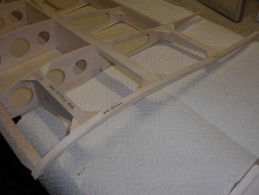

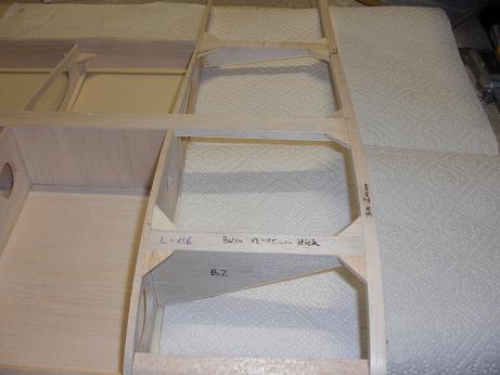

Nachfolgend ein paar Bildchen über den weiteren Verlauf des Flächenbaus ...
... mit dem Randbogen - aus 3x 2mm Balsaleisten in Form laminiert:

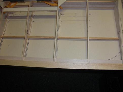

... und der Bepllankung:

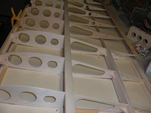

... eine Flächenhälfte ist nun fast fertig - bis auf die Bespannung ...
