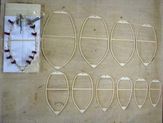

Als nächstes versuche ich mal die Hauptspanten herzustellen.
Ich möchte sie ziemlich so bauen wie bei der original „Mozwoa“,
da sie im „Interieur“ sichtbar sind.
So nun zu den ersten 11 Spanten, hier mal ein Bild davon, von dieser Art muß ich noch
2 Stück bauen.

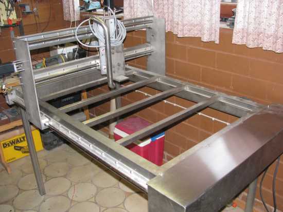

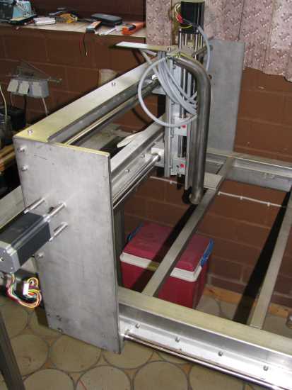

Die "Sissi" steht bei mir nicht im Keller, habe meine Pastelbutze zum
Glück zu ebener Erde, sonst würde ich die Trümmer gar nicht raus bringen.
.....übrigens gibt es noch was größeres als doppel DD [arf] [arf] [arf]
Sie hat einen Verfahrensweg von 1000x1500mm.
Es fehlen noch so einige Teile, Spindeln, Muttern, Lagereinheiten......
Aber Grundlegend sieht es schon mal nicht schlecht damit aus,
habe sie vor einigen Jahren mal angefangen zu bauen, als ich
eine Zeit als Anlagenmonteur für Farb- und Dosiertechnik gearbeitet habe.
99,9% V2a Wik geschweißt und man glaubt es kaum
faßt 150kg schwer [arf]
Aber trotzdem Liebe ich immer noch die Handarbeit mit Holz, und
eben den schönen Duft in meiner Werkstatt....

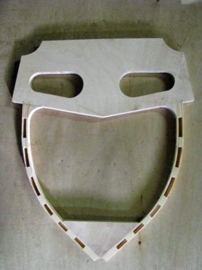

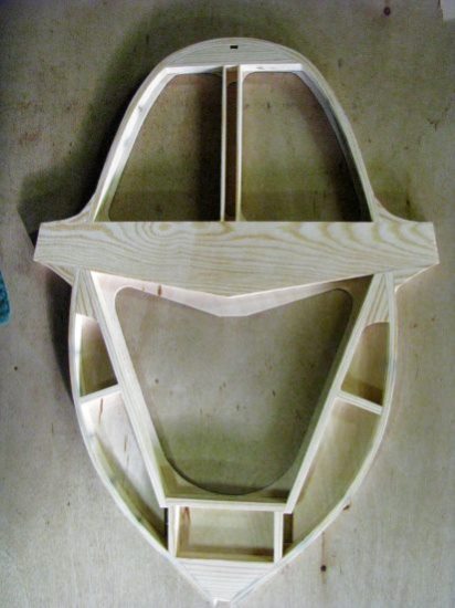

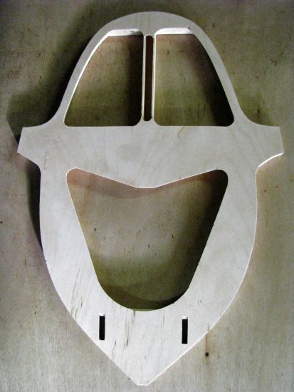

hab auch nicht untätig da gesessen, habe mal die
Hauptspanten gebaut.
War sehr fiel Arbeit:
Hinterer Hauptspant nur einseitig beplankt....
..... beidseitig beplankt
Vorderer Hauptspant, er wird auch noch beplankt....
... leider sieht man nacher die schöne Konstruktion nicht mehr. Wink

MessagePosté le: 25/02/2011 11:45    Sujet du message: Répondre en citant
Ahhh .. Olli, [bave] [bave] .. das schau so Hammer aus. Ich kanns gar nicht genug ansehen. (und auserdem kann ich die Kiefer förmlich riechen Very Happy )
Die sehen so leicht aus, dass ich schon fast den Eindruck habe sie fliegen von alleine los!

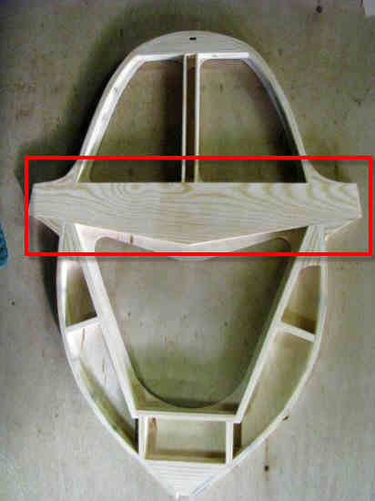

Ich habe eine Frage zum Hauptspant Mittelteil. Man sieht es auf dem Poto nicht genau. Ist das markierte Teil ein Kiefern-Klotz aus dem Vollen oder ist es 'hohl' (sprich aus 2 Platten)?? [humm]
Auf jedenfall bringt mich das auf ganz neue Ideen zu meiner Rhönsperber Konstruktion [humm]
Super, mach weiter - ich will mehr [amen]

Als Zweites: Johannes, wundere dich nicht, soooo leicht sind die auch nicht, der hintere hat schon eine Höhe von 37cm und eine Breite von
26cm, bei nachher 6,80m Spannweite wird das aber keine Auswirkungen
haben, trotz dem habe ich Angst, dass ich sie zu leicht baue.
Aber mal sehen....
Die Kiefernbrücke ist massiv aus 3 Lagen 4mm Kiefer hergestellt.
wobei die Maserung in der Draufsicht 2mal liegt und einmal steht.
Soll heißen 3 mal Maserung in die selbe Richtung nur in der mitte
verdreht.
Natürlich gibt es mehr Wink

Hallo Olli
Du, Vincent und viele Andere sind der Beweis, dass solche Kunstwerke auch absolut ohne CAD und Sissi zu machen sind. [amen]
(Ich weiss dass Vincent auch ein Fräse hat, trotzdem - oder vielleicht deshalb - macht er auch Sachen 'von Hand')
Ich möchte hier auch nicht im geringsten den Eindruck erwecken, dass das mit CAD/CAM/CNC irgendwie 'besser' sei! [non]
Im Moment freu ich mich halt über meine Sissi- Neuanschaffung und dass ich damit so genaue Teile machen kann. Da meine Sehkraft nachlässt ist es für mich eine Möglichkeit, doch noch das eine oder andere Teile 'gerde' hin zu bekommen Confused
Gruss,
Beat

MessagePosté le: 26/02/2011 19:13    Sujet du message: Répondre en citant
So,
damit wir hier nicht völlig aus dem Konzept
kommen und es nur noch zwei Spanten bis nach vorne
sind, wo dann das Instrumentenbrett sitzt
habe ich mir mal etwas überlegt.
Ich habe zwar ein Bild davon, man kann aber leider nicht viel darauf
erkennen, weder Hersteller noch was das untere linke für eines ist.
Deshalb bleibt es erst mal ohne Scalen.
Und so soll es in etwa mal aussehen:
