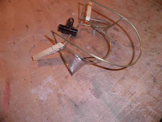

Posté le: 20/09/2011 18:20 Sujet du message: |

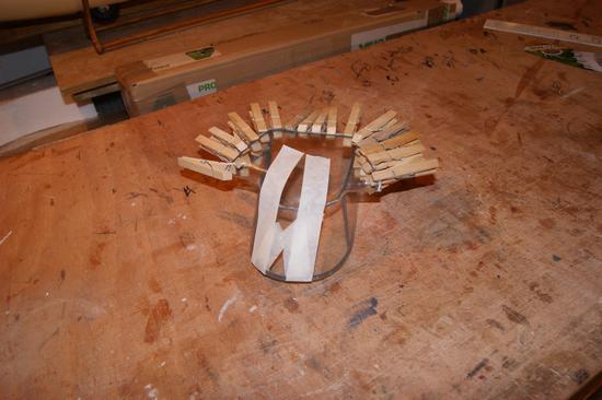

On le voit mal sur la photo, mais c'est ce que j'ai fait .
Je vais refaire un autre essai ,car il y a un ou deux défauts sur celle ci |
Posté le: 20/09/2011 18:23 Sujet du message: |
Quand je parlais de rabattre dessous, c'était avec le triangle complet, qui ne semble pas être sur la photo, mais que tu vas faire sur ta prochaine

ChristianR Psycho Posteur
Âge: 75
Posté le: 21/09/2011 17:42 Sujet du message: |
Merci pour vos encouragements
J'en ai refait une autre ,encore quelques défauts
Posté le: 21/09/2011 18:59 Sujet du message: |
T'as encore le droit à 14 essais, après tu détiendras le record de notre autre Christian

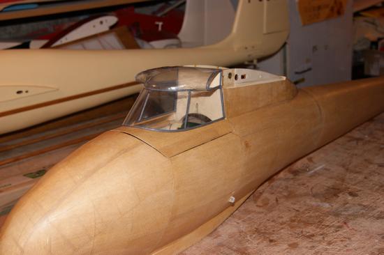

Âge: 75
Posté le: 16/11/2011 14:09 Sujet du message: |
Reprise des hostilités avec la vérrière
Ajustage de la partie haute
Et collage de cette dernière
Maintenant ,ça sèche |
Âge: 75
Posté le: 16/11/2011 21:51 Sujet du message: |
Voilà ce que ça donne
Le reste va suivre tranquillement  |

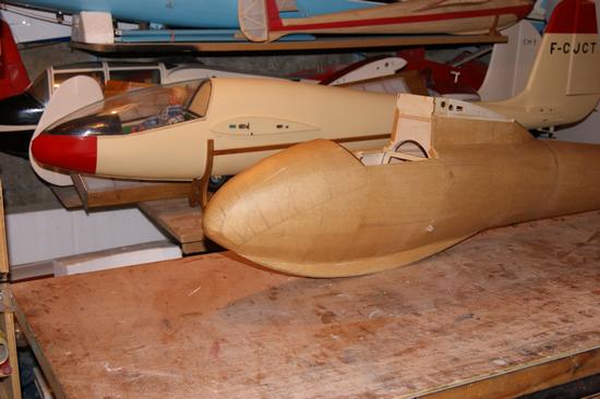

Posté le: 17/11/2011 06:12 Sujet du message: |
Salut Christian, joli! tu peux nous détailler ta finition sur balsa stp, teinte? marouflage papier?
Âge: 75
Posté le: 17/11/2011 08:10 Sujet du message: |
Merci à tous ,
La partie haute présente quelques défauts ,mais ça ira quand même
Vincent ,le fuselage est simplement marouflé au papier craft léger
L'avant a été la partie la plus délicate à faire .Un ponçage au 600 a éliminé la légère surépaisseur due aux chevauchement du papier pour éviter les plis
On se rend mieux compte sur la photo ,le ponçage n'est pas encore fait
Posté le: 17/11/2011 09:34 Sujet du message: |
Ha oki c'est du kraft, donc tu le destines à la peinture, sur la photo je croyais à une finition teintée qui aurait été ensuite vernie.

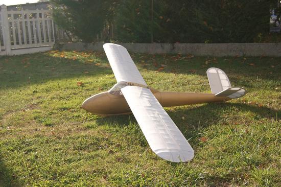

Âge: 75

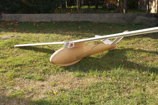

Posté le: 18/11/2011 17:28 Sujet du message: |
Petite sortie automnale
Encore un peu de travail
L'entoilage est réalisé au diacov |

Posté le: 19/11/2011 06:29 Sujet du message: |
Tu fais une finition avec des parties transparentes du Diacov?
Âge: 75
Posté le: 19/11/2011 08:35 Sujet du message: |
Oui Vincent ,c'est prévu comme ça  |

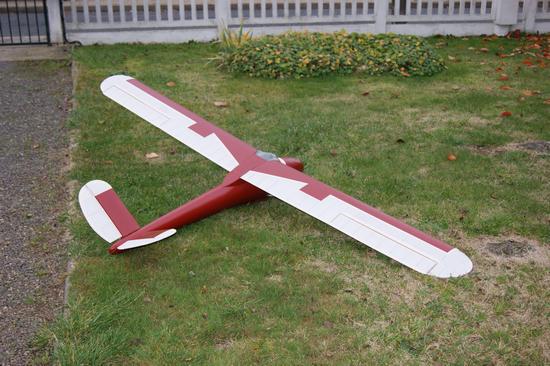

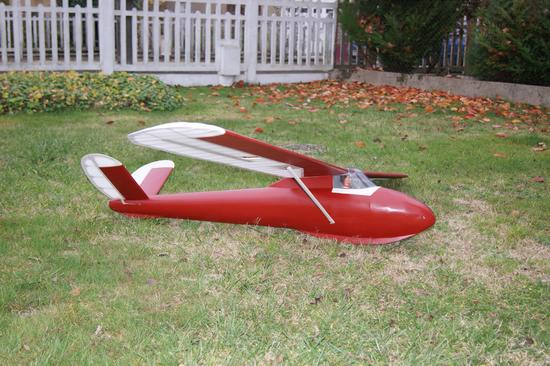

Âge: 75

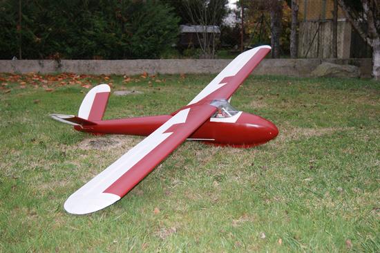

Posté le: 02/12/2011 15:28 Sujet du message: |
Je lui ai mis un peu de couleur
Il restera un peu de câblages à faire et ensuite les premiers
caralp_laurent Psycho Posteur
Âge: 53
Posté le: 02/12/2011 16:36 Sujet du message: |
Salut Christian
Magnifique ! Ca sent bon les premiers vols
